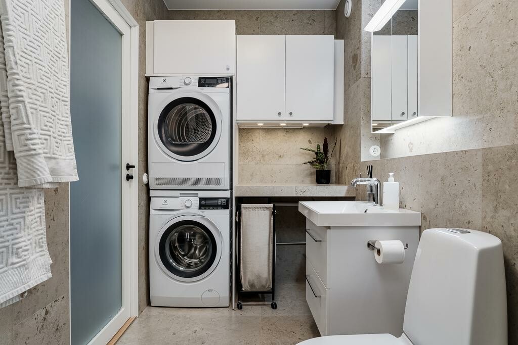

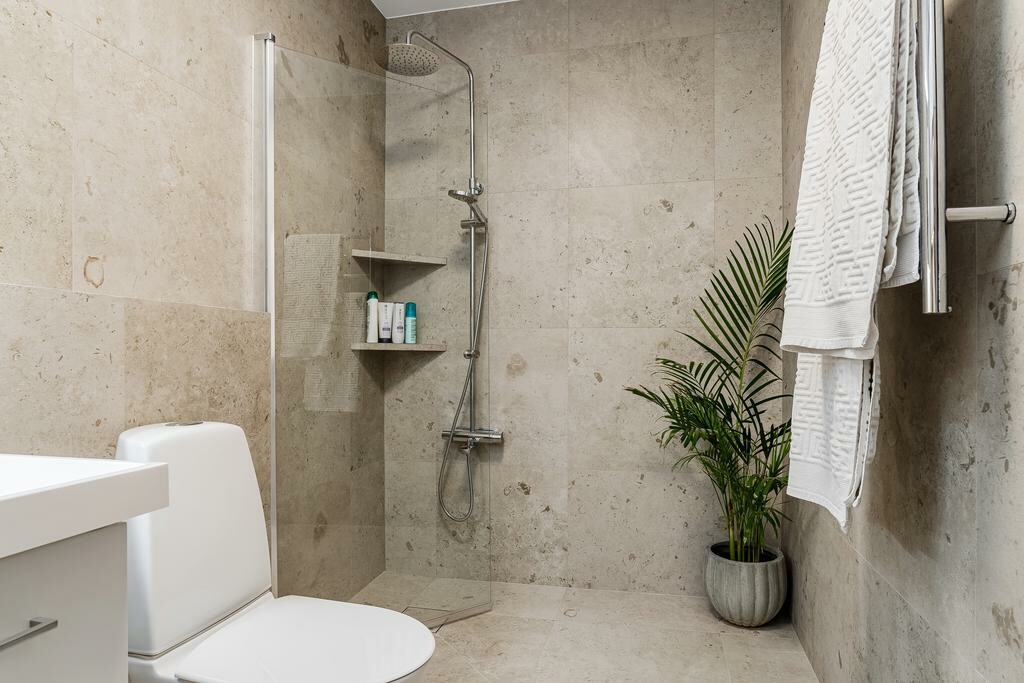

Jag renoverade vårat badrum nu för 2mån sen, från grått 20x20 på golv och vitt 20x20 på vägg, byggt 2003 med orginal inredning
Vårat gick på 24065kr med allt
  • Modernt badrum med tvättmaskin och torktumlare staplade, ljusa skåp, tvättställ, väggspegel och gråa kakelväggar.
  • Modernt badrum med beige kakel, dusch med glasvägg, vit toalettstol, väggmonterade handdukar och grön växt i kruka.
Riktigt snyggt, och låter väldigt billigt. Har du koll på vad du betalat för respektive post, typ tätskikt, kakel/klinker etc?
Vad är det för kakel?
Ja det blev billigt, har väldigt bra rabatter. 208kr/m2 för plattor, tätskiktet, fix och fog fick jag av chefen. Lux Skivorna minns jag inte vad jag betalade, 150kr styck kanske.
plyfa va väl 2000kr. Blandare och kommod.’ Från blocket, 2000kr.
Toa och spegelskåp gratis, tvätt delen kanske 2000kr. Ungefär så.
