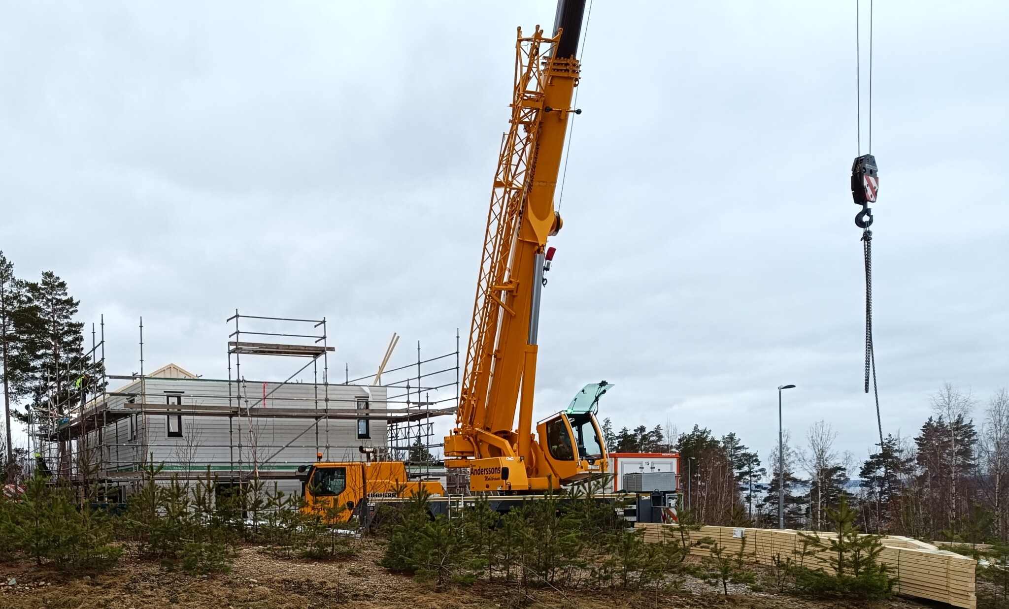

Även om vi glada ammatörer säger att det tar 2 dagar för 5 personer, med lite gratis öl och pizza (mitt fritidshus i byggsats tog just 2dgr/5 pers för att få upp stommen), så kanske inte firmorna gör samma bedömning. Dom har ju också saker som ställning, arbetsmiljö, restider, admin osv att ta hänsyn till.
Skall tillägga att mitt 48 kvm hus tog 2 dagar att resa. Sen tillkom fönster/dörrrar, underlagspapp/ytpapp innan det var tätt - det var ytterligare ett par veckors jobb (dock inte heltid förstås).

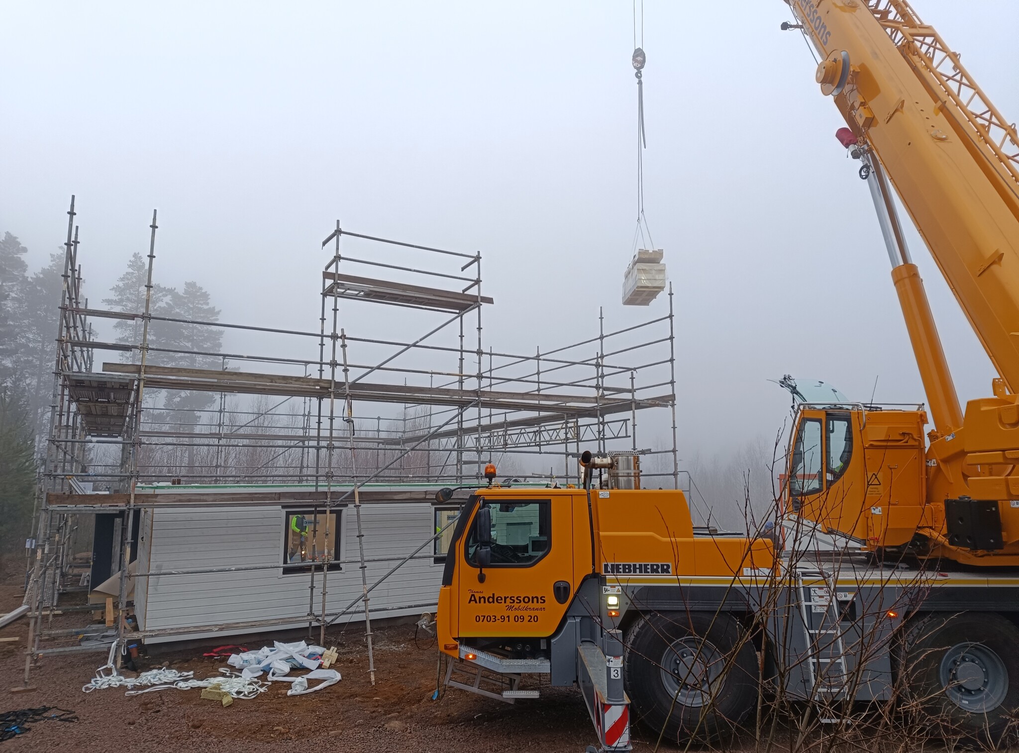

Vårt Myresjöhus tog 1 dag att stomresa och få tätt tak. Om jag inte minns fel var det 5st byggare inklusive kranförare som jobbade med det från tidig morgon till kväll. Det gjordes av ett gäng erfarna byggare som reste runt och stomreste varje nytt Myresjöhus. Enligt dem var det vanligt i branschen att stomresa på 1 dag. Men i ert fall kanske det kommer ta 2 dagar då ni väljer att leja ut jobbet.
Jag var med på resningen av vårt LB 178. Resningen tog 2 lååånga dagar i stilla vind och strålande sol för 5 gubbar. Innan dessa två dagar var det 2 gubbar 1 heldag att sätta alla syllar och ytterligare 3 gubbar 1-2 dagar för att bygga ställningen.
Väl rest tog det ca 5 dagar för 3 gubbar att få klart taket och sätta kompletterande panel/täckbrädor samt avvattning.
Värt är att i lyftet/resningen få in alla pallar med gips, skivor, reglar, isolering etc. till rätt ställe i huset. Även sådant som inte LB tillhandahåller!

Jag lät bygga ett LB-hus på 90+15 kvm för 2 år sedan. Det reste byggjobbarna på mindre än en dag. Halva taket lades på dag 2 och då var huset tätt. Men det var ett mycket effektivt byggäng. Det snabbaste kranföraren sett. Men då fanns ställningen på plats och inget taktegel lades på. Papp behöver du inte. Du reglar för takpannorna direkt ovanpå takskivorna.
Kostnaden för plattan är alltid svårbedömd. LB’s offert är bara ren ”basic”. Räkna med framför allt mer fyllnadsmaterial och kringliggande markarbete.
Men framför allt, varför köper du inte ett färdigställt hus? Det är LB’s grundkoncept. Deras prisnivå är mycket konkurrenskraftig. Du lär knappast hitta billigare entreprenörer och då får du lägga ner ett stort arbete på upphandling och kontroll. Min kalkyl höll hela vägen, men jag tog höjd för markarbetet och hade stor disciplin och höll igen på tillvalen. Men LB’s grundstandard är ganska bra.
Men du får inte välja entreprenör. Vi hade strul med valet i början och det blev ändrat, delvis efter vår påtryckning. Men den vi fick var jättebra och seriös.
Man vill ju alltid sträva efter att få ett tätt hus på max tre dagar, eftersom det är sällan man vågar lita på vädret längre än så. Sen får man anpassa antalet gubbar efter det.
Ett enkelt hus ska 3 gubbar plus kranis klara det inom den tiden.
Kranbilen ligger väl på 10' om dagen, men den behövs ju bara en dag om man planerar väl. Överlag hänger mycket på planering. Allt ska finnas, så man kan jobba effektivt med det manskap som finns.

Nej, kranar och kranbilar hör till sånt som kostar mindre än man tror, i förhållande till vad de uträttar.F fribygg skrev:
Till en vanlig liten villa räcker det med en hyfsad kranbil, och dom ligger sällan på över 2000 kr/timmen.
