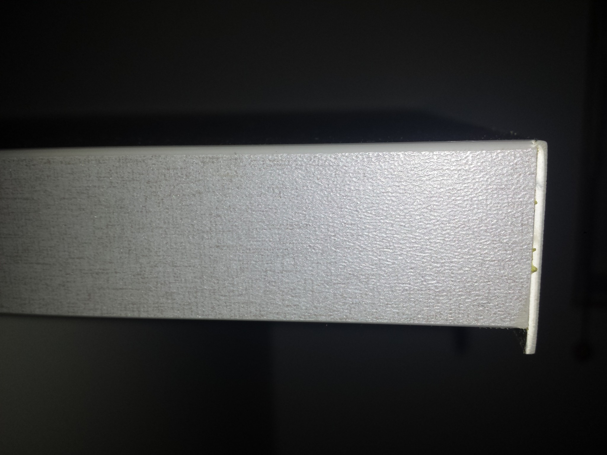

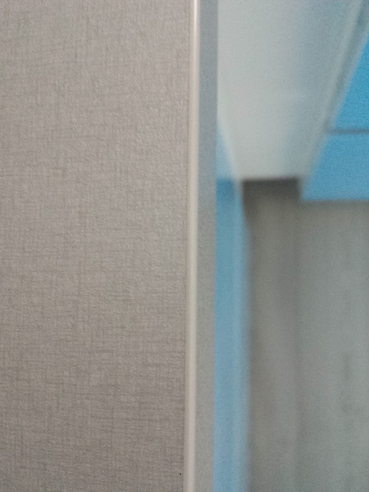

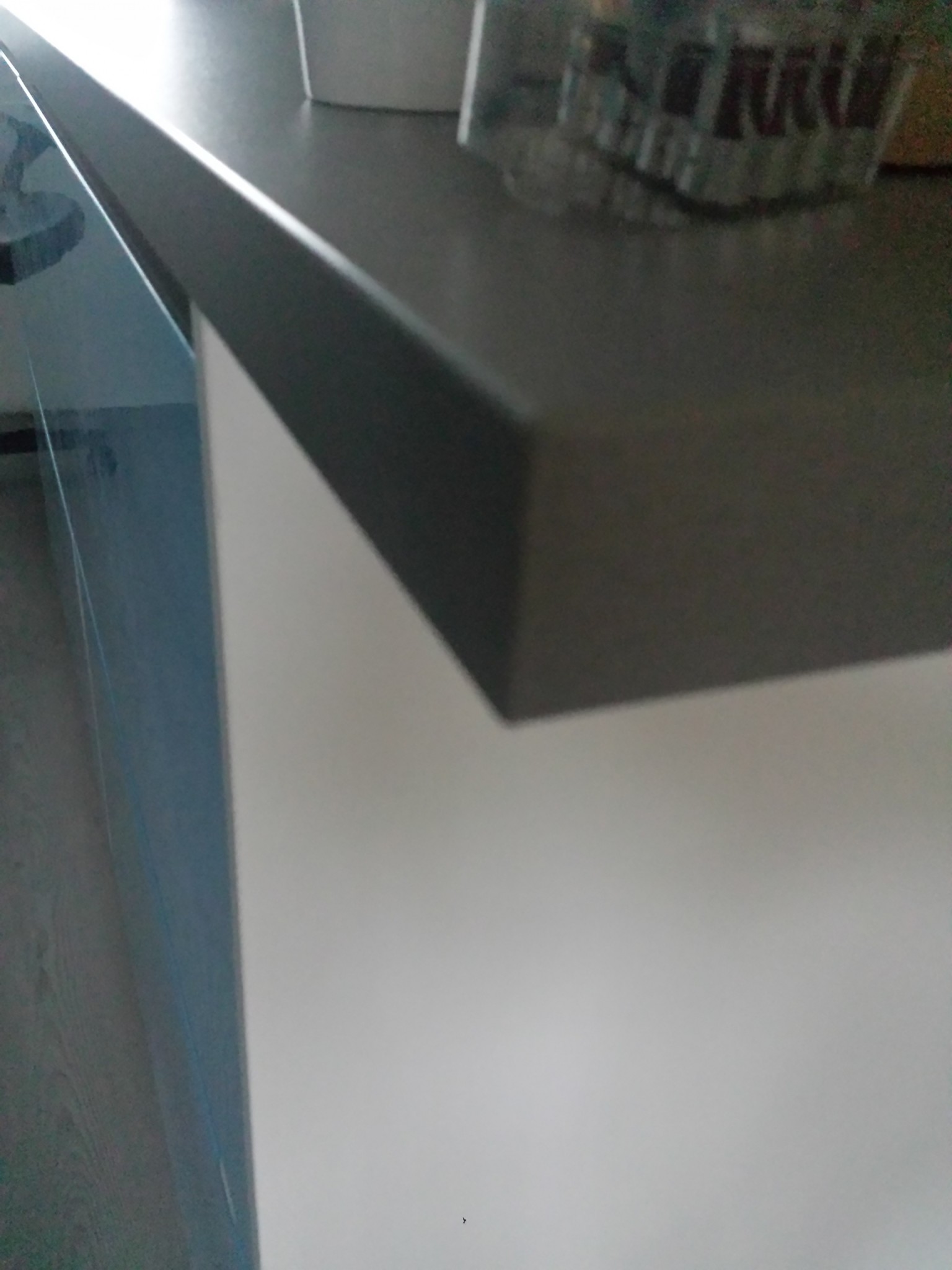

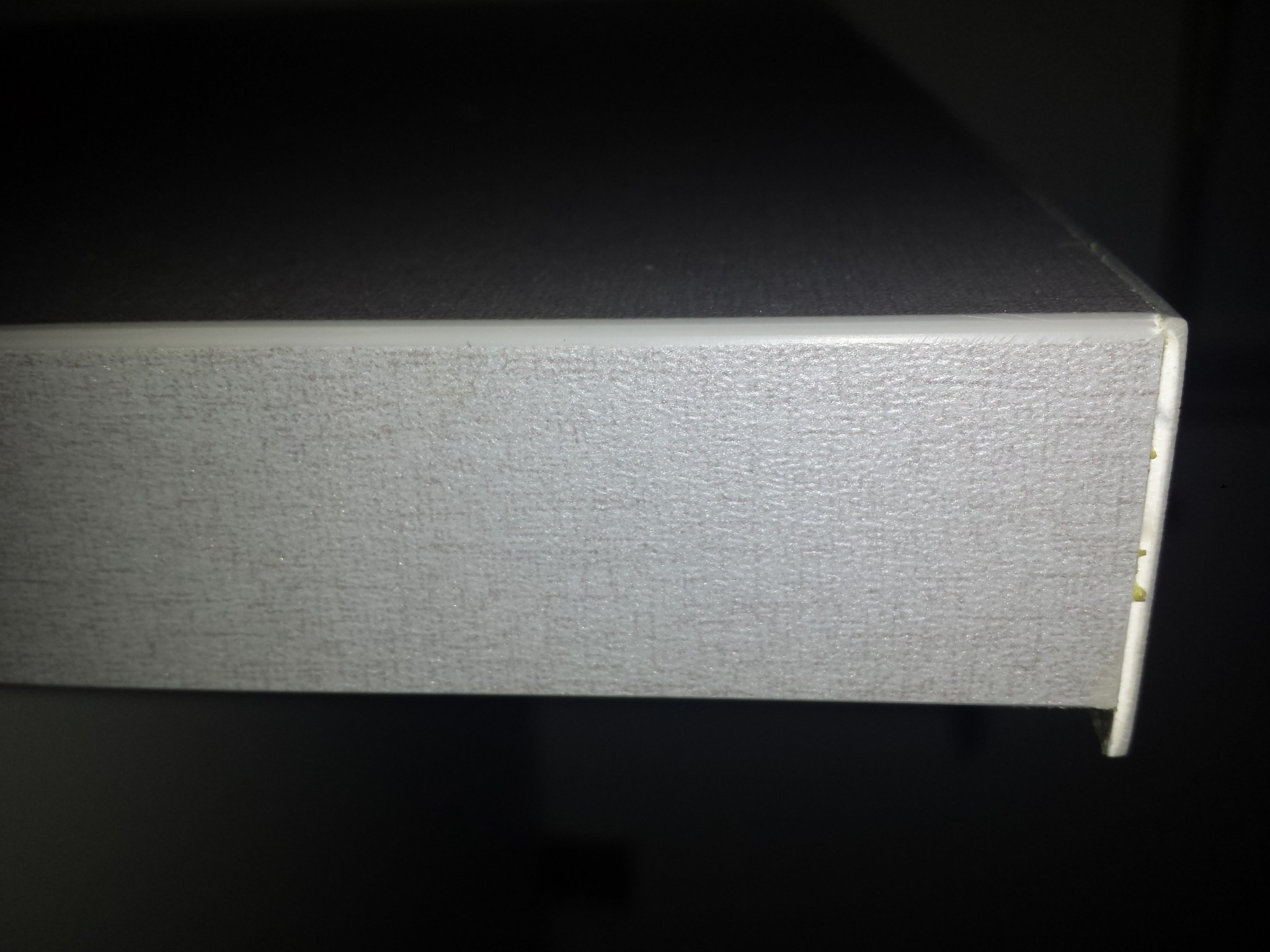

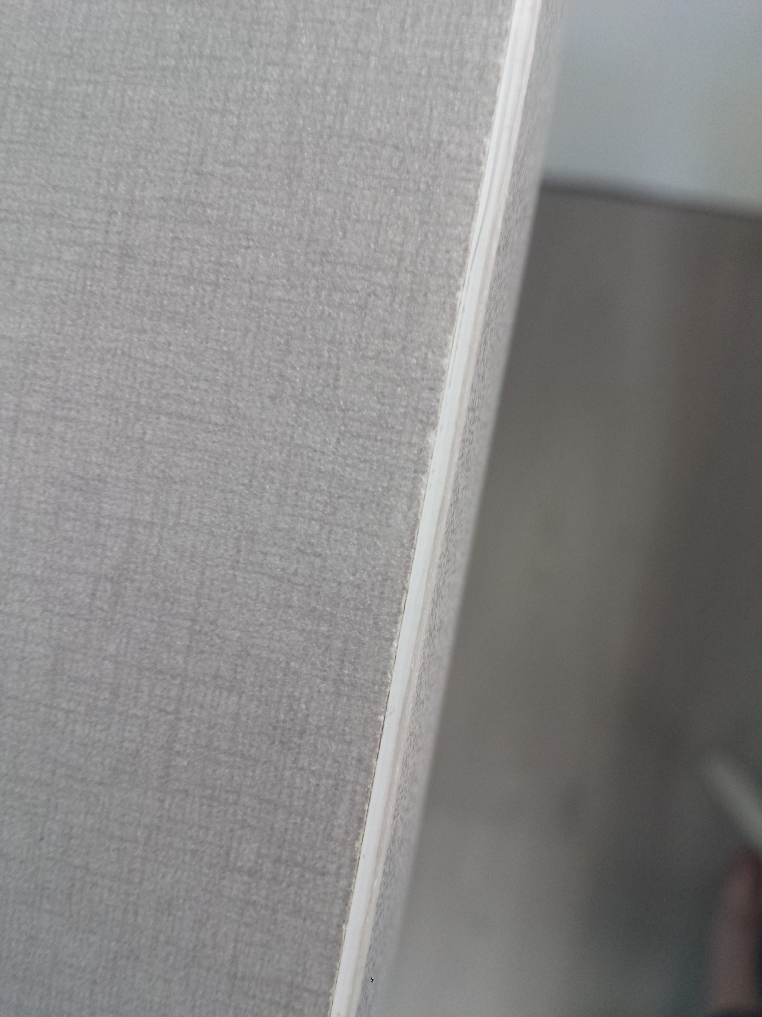

ÅF första kommentar när jag sände bilden på att en list saknades var först ingen allas, jag stötte på 2 ggr, så kom svar om att bänkskivetillverkaren ”erkänt” att de gjort fel men att de skulle sända en list hem till oss som vi enkelt kunde klistra dit själva och att vi inte skulle behöva betala extra för detta. Denna kommentar från ÅF gjorde mig rent ut sagt arg. Listen var ju medräknad i priset från början, ikl. montage på skivan.
Jag vände mig till en sida som denna i syfte att få feedback. Och ja det har jag ju fått. När jag skrev inlägget var jag upprörd och tyvärr lyte jag in känslor som inte hade med saken att göra. Vägen till informationen om att det kallas ”ABS-list” var tämligen lång, jag försökte länge förklara vad jag menade men mitt sätt att skriva triggade som sagt lusten hos vissa att förlöjliga mig heller än att hjälpa mig. Jag vände mig hit då jag var helt lost eftersom ÅF menade på att jag själv kunde limma dit listen så kunde jag inte riktigt se hur jag skulle kunna göra det med ”fabriksreslultat”, jag såg inte heller skillnaden om en snickare limmade dit den eller jag själv eftersom ÅF nämnde ingenting om att det kallas ABS-list och att den sätts dit på ett speciellt sätt..
Snickaren var nedstämd att det gick som det gick, det som inte får hända hände men han frågade ändå om jag var nöjd med resultatet och då jag sa nej så ville han kapa skivan och göra om det.. men då blir den ju för kort konstaterade jag och han förblev tyst. Han lämnade sitt nr och sa jag skulle höra av mig om hur jag vill göra..?

Min mening har absolut inte varit att förlöjliga dig för jag anser självfallet att du ska ha vettig kompensation.
Detta anser jag dock vara att de skickat en kunnig snickare som monterat på listen samt den ekonomiska ersättning du nämnt då det är fullt möjligt att göra på plats hos kund som jag tidigare nämnt.
Jag förstår överhuvudtaget inte hur han kan värma där så skivan förstörs.
Jag har själv ett antal gånger t.o.m sågat av listen strax innanför den och blötlagt ABS-listen så det minimala spånet och limmet gått bort för att sedan limma på listen på nytt men aldrig att man värmer på den...
Så jag vet att det går hur bra som helst utan att förstöra det hela och så man får ett bra resultat.
Jag skulle nog inte gå vidare med att kontakta snickaren igen, däremot ska du ringa till åf och berätta läget så att de kan beställa en ny skiva åt dig på en gång.
Eventuellt då också diskutera fram en vettig prisreduktion, men kanske ska du vänta med ett slutgiltigt bud tills du vet hur lång tid allt tagit.
Sedan får åf hålla på och bråka med snickaren om vem som ska ersätta vem och på vilket sätt, det är inget du ska behöva blanda dig i.

Ni som innehar fakta om denna list, ber vänligast om er feedback. Har lagt upp bild tidigare som visar hur snickaren slipat sönder skivan, fråga 1. Ska man verkligen slipa/skära denna typ av list? Skivan finns i 3 tjocklekar. Fråga 2. Finns inte rätt storlek på listerna att passa tjockleken man valt? Vår är standard. Se bild 1. Så ser övriga fabriksgjorda skivor ut, listen har "rundad plast kant", runt hela listen, även hörnen, om man slipar ovan/under och kapar den för att få listen att passa skivans tjocklek, (fråga 3) förstör man inte då hela poängen med denna typ av list om man slipar/skär i listen? (Jag tycker i alla fall det, inte snyggt).
Metis skrev:Ni som innehar fakta om denna list, ber vänligast om er feedback. Har lagt upp bild tidigare som visar hur snickaren slipat sönder skivan, fråga 1. Ska man verkligen slipa/skära denna typ av list? Skivan finns i 3 tjocklekar. Fråga 2. Finns inte rätt storlek på listerna att passa tjockleken man valt? Vår är standard. Se bild 1. Så ser övriga fabriksgjorda skivor ut, listen har "rundad plast kant", runt hela listen, även hörnen, om man slipar ovan/under och kapar den för att få listen att passa skivans tjocklek, (fråga 3) förstör man inte då hela poängen med denna typ av list om man slipar/skär i listen? (Jag tycker i alla fall det, inte snyggt).
Anledning till frågor är för att ÅF seriöst menar att det är så här listen ska sättas dit, ja bortsett från att träffa skivan med slipen..
