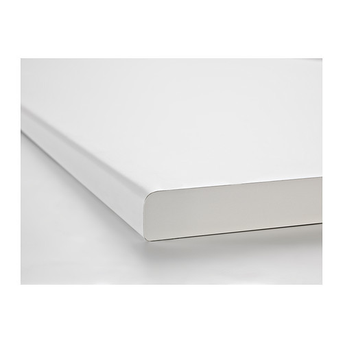

som du ser så är hörnkanten mellan skiva och kantlist,en grå plastaktig fog, det är helt tätt och fast runt kanterna, du känner ingen skarv alls. Känns som omöjligt att kantlisten skulle kunna lossna i något hörn. På billigare skivor där man limmar dit kantlist själv så blir det en millimeter skarv som om man känner på skivan så kan till och med visnings ex på affären redan börjat släppa i kantlisten då den helt saknar just den här plastaktiga "förseglingsfogen"... vår skiva är kapad rakt av i ena änden, så spånskivan inuti laminatskivan är blottad helt... många här säger att en snickare kan limma dit listen, ja men det kan nog jag med men poängen är ju den där "fögförsegligen". Fixar snickaren fixa den som fabriksgjord tro?

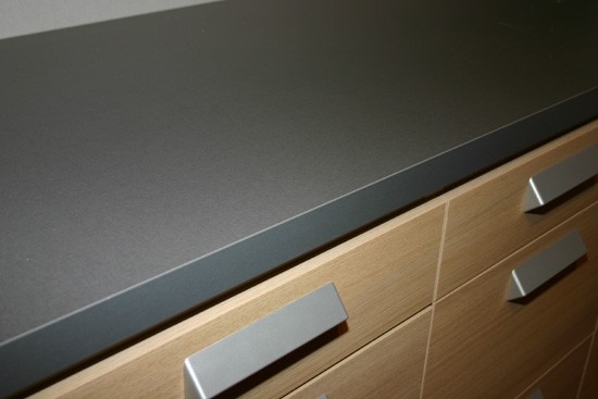

här är en bild från hemsidan för en billigare skiva. Titta på kanten...svart millimeter skarv...ingen "fogförsegling" (eller vad det heter)...
Eftersom du har köpt en så dyr skiva som saknar en påstryckningslist från fabrik samt fått leva med ett icke färdigt kök i två månader så borde dom minst halvera priset samt att en snickare kommer och monterar listen samt att ni får en skriftligt förlängd garanti!

ja alltså detta är en lånad bild men vi har likadan skiva [bild]

Nu har det ju kommit in en bild som då påvisar något som inte finns i bänkskivevärlden mer än hos dig. ;)
Fogförsegling ?????
Den bilden du visar är en bild på en skiva med troligtvis ABS-kantlist vilket är en lite tjockare kantlist i plast med fasade kanter vilket gör att den ser helt annorlunda ut än den vanligare kantlisten i laminat som finns och dessutom är uselt monterad på den vita skivan du visar.
Dock är monteringssättet exakt identiskt att den limmas dit under press och det blir inte tätare än med laminatlisten men ger dock ett snyggare utseende.
...och JA... Än en gång... den går att göra lika bra i en bostad som en fabrikslokal !! :)
Kan t.o.m nämna att jag ett antal gånger sågat av en sådan ABS-list från en bänkskiva och blötlagt den för att få bort lim och spånrester och sedan limmat på den igen utan att det kan upptäckas... vid tillfälle då bänkskivan levererats något för lång, men jag bara löste det och gjorde inte en höna av en fjäder... ;)
