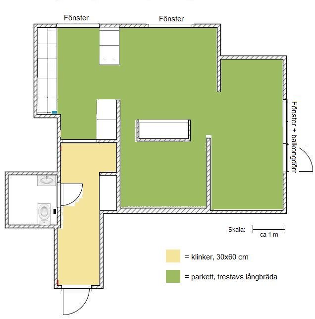

Söker tips och råd om hur jag bäst orienterar golvet i min lägenhet.
I hallen ska det vara klinker 30x60 och i övriga lägenheten blir det parkett. Min idé har varit att lägga både klinker och parkett i riktningen höger-vänster på bilden. Jag tar väldigt gärna emot synpunkter och argument för eller emot det.
I hallen hade jag nog lagt det i längdriktningen, dvs nedifrån och upp. I de andra rummen är det lite svårare, där kan det nog bli bra vilket som efter tycke och smak. Lättast är att prova med en eller två paket och testlägga precis innan du börjar lägga golvet så ser du ungefär hur det blir.
Pratar vi stavparkett eller längre längder likt laminatgolv? Om det är det sista borde det vara något enklare att lägga i riktning upp - ned, för då kan du lättare få ihop det i öppningarna mellan de olika rummen.
