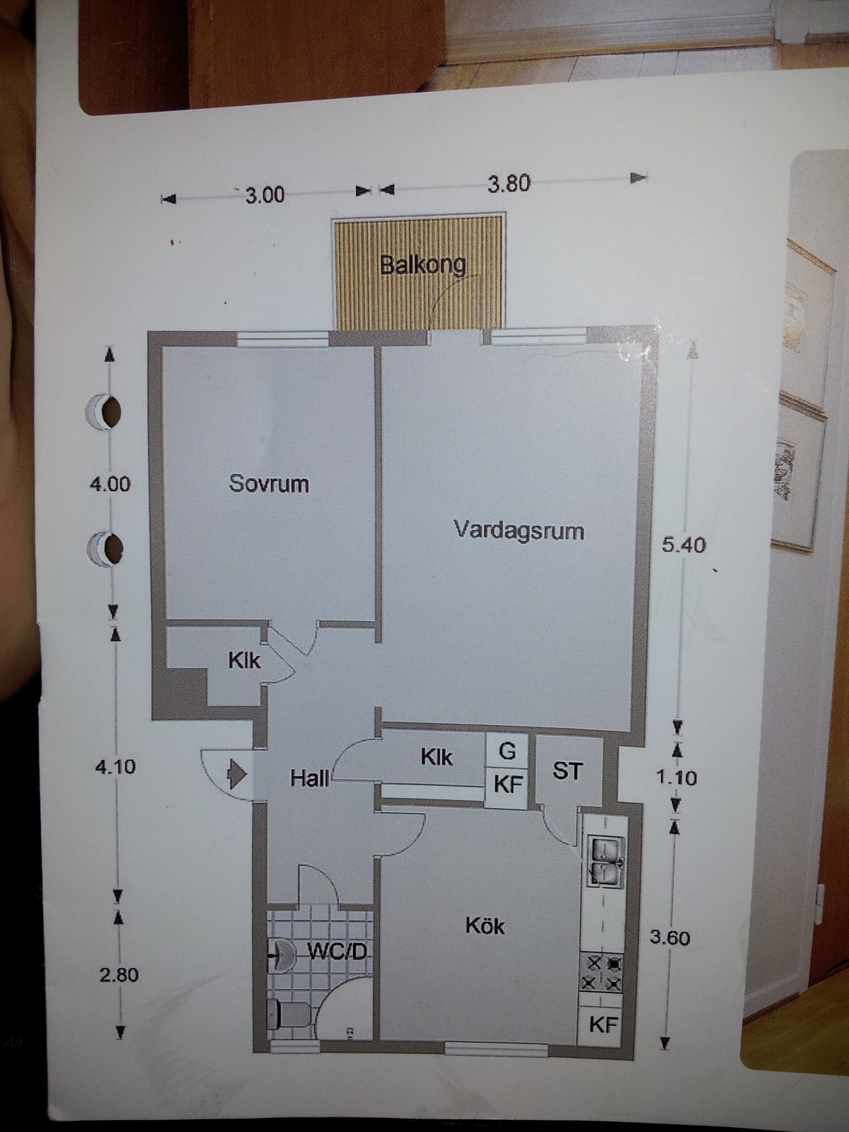

Jag har nyss köpt en lägenhet och planerar inför renoveringen. Jag har tänkt lägga ett laminatgolv med klinkerimitation i hall+kök samt klädkammaren rakt framför entrén. - Golvet -http://www.bauhaus.se/dark-stone-8066.html
Vilket håll bör jag lägga golvet åt?
Måste jag ha en list/tröskel mellan kök och hall eller kan jag ha det helt flytande?
Vart är lämpligast att börja lägga?
För information kommer jag att förlänga klädkammaren hela vägen in till ytterväggen och regla igen väggen mot köket så att jag får en helt slät vägg där.
Jag tror att det vanligaste är att man lägger golvet i rummets längdriktning, jag tycker nog att det verkar passa bäst i din lägenhet också. Det blir nog då så också att du måste ha en list mellan kök och hall.
Personligen skulle jag börja lägga i sovrummet, då har man hunnit blivit varm i kläderna när man kommer till mer "känsliga" ytor där folk passerar mer.
Sorry, slarvläste...ser nu att du inte skulle lägga något i sovrummet. Tror att det inte spelar sån stor roll isåfall, kanske börja i hallens nederkant (enligt bilden) så ser du när du kommer till köksöppningen hur golvet i köket kommer att behöva läggas, och var ev. kapning av golvet måste göras för att passa in mellan rummen.

Grundregel
Nr1. Alltid emot ljuset skall kortskarvarna ligga när man lägger in ett Laminatgolv/eller ett trägolv.
Nr2. Lägg alltid längst den längsta sträckan. DVS. ditt fall nu är att din hall är långsmal. Lägg då golvet Längs med yttervägg och avsluta emot dörr in mot kök.
Nr3. Alla golv som man lägger måste man ha en skarv vid nått tillfälle. DVS vid en dörr med tröskel eller en plattlist. Varför: Jo golvet rör på sig (dock gör inte ett laminatgolv det så mycket). Och om alla höjder stämmer bra med hallen och köket Go for it om du inte vill ha en skarv.
Läs hur man lägger golvet på instruktionerna så löser det sig nog.
