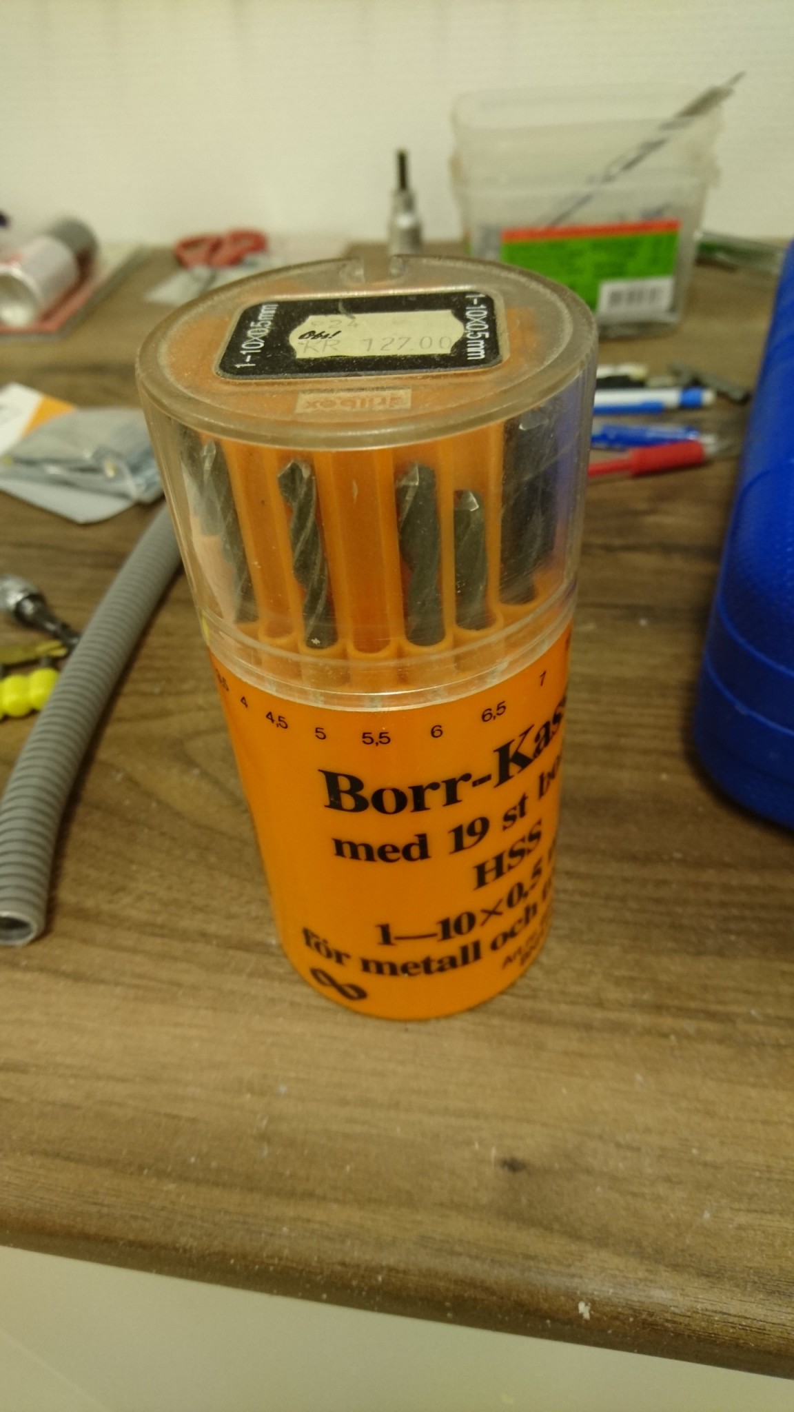

När majoriteten av de borrar jag använder till vardags levererades och förvaras i den här förpackningen kan jag inte bli beskylld för att nöjeshandla borrar, samt att jag inser att det är dags för förnyelse.
Behöver både trä och metallborrar.
Har tänkt mig Dormer för metall.
Något set som är mer prisvärt än andra, finns det några man bör undvika?
Kikade på Irwin för trä, samma där, något set som är mer prisvärt än andra?
Var hittar man dom till bäst pris?
Tips på fina Bosch-set, eller andra.
För metallborrning köpte jag ett set med Bosch HSS-G borrar. Är mycket nöjd med dem!
