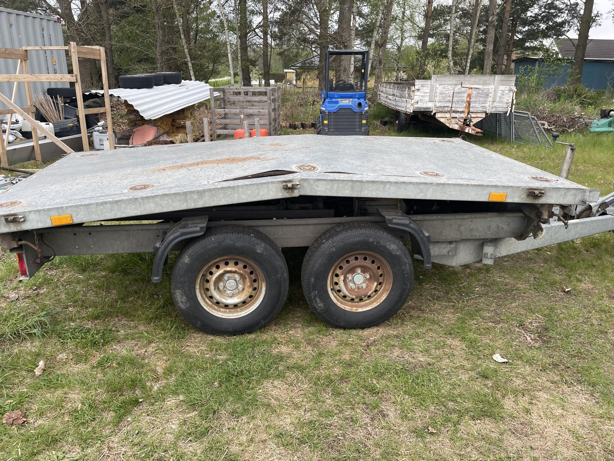

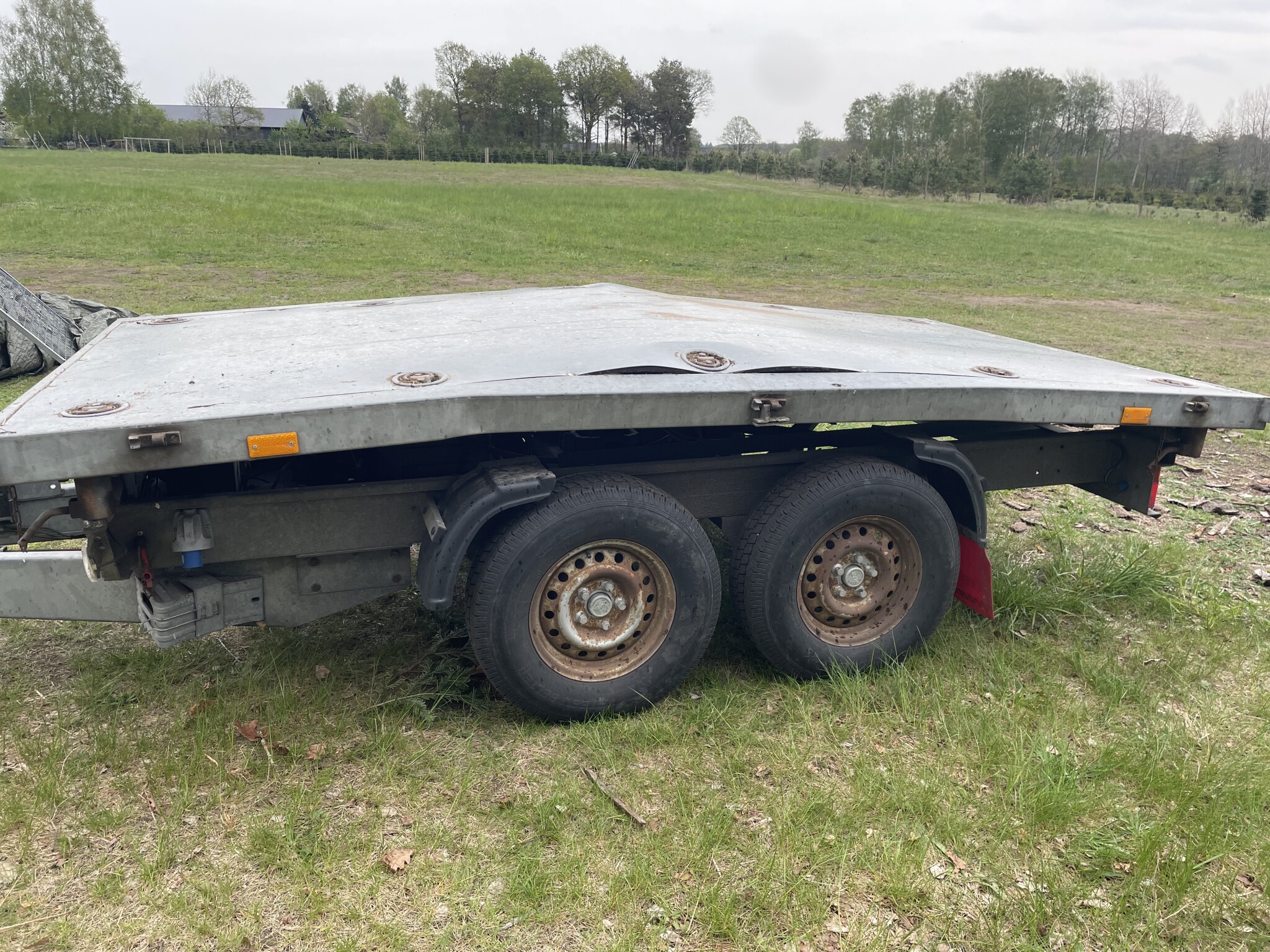

nån ide för att få tillbaka ramen igen?

Jag tror det där skall gå bra. Jag skulle börja med att se om flaket går att skruva loss från själva ramen. Sedan kontrollerar du om ramen är rak.
Flaket skulle jag rikta med hjälp av några meter järnvägsräls eller någon annan kraftig stålbalk. Jag skulle svetsa lämpliga fästen på balken så att de hakar om ändarna på flakbalken. Sedan skulle jag sätta en kraftig hydrauldomkraft mellan flakbalken och rälsen vid böjen och pumpa tills det blir rakt.
Sista finriktningen behöver antagligen göras med gassvets. Genom att värma punkter på rätt ställe får man uttöjd metall att dra ihop sig när den svalnar.

Kolla om du kan låna en "Porta power" med rätt tillbehör.
Palla upp flaket vid de fyra hörnen så att hjulen går fritt från marken och pressa med en hjullastare med skopa uppifrån mitt på flaket. Finliret kan man ta med en domkraft mellan flak och skopa.

Är det nån som försökt tippa flaket när det fortfarande varit fastlåst?
