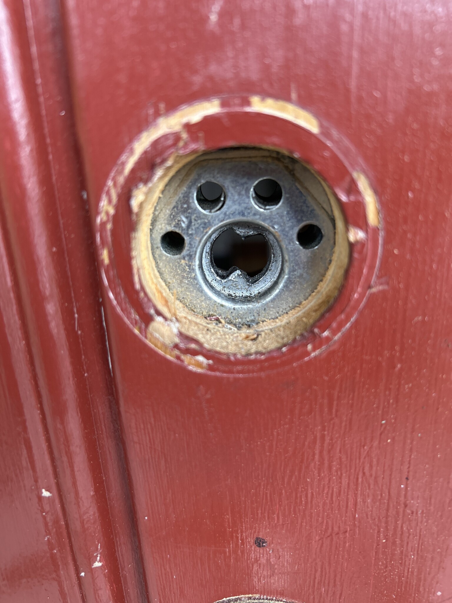

Jag har stora problem med min ytterdörr till gäststugan.
Jag har plockat bort dörrvredet och provat med en större mejsel, men den går inte upp….
Kolven rör sig någon millimeter pt bägge håll så den sitter inte fast.
Håller på att ge upp och ta rondellen snart.
Någon som har något tips?

Ta ut låskistan ur dörren helt och kolla om det funkar på bänken. Det skulle kunna vara att dörren svullnat i värmen/fukten och trycker på låskistan.

TS, kan du ta fler bilder som är lite mer översiktliga?

Om dörren är stängd och dörrbladet har svällt och håller fast kolven kan du prova trycka dörren innåt samtidigt som du försöker vrida upp.
Festlund och 1 till
Dörren är stängd.
Har fått klättra in via ett fönster för att demontera vredet.
Jag har lyft dörren åt alla håll…
Kan det ha gått sönder inne i mekanismen så någon bit ligger och låser?

Fungerar resten? Dvs handtaget/tryckesfallet? Är det bara låskolven som inte kan röra sig? Kan det vara så att insida och utsida hamnat fel i förhållande till varandra? Är felet nytillkommet utan att du gjort något med dörren eller hade du gjort något innan det uppstod?

Stor skruvmejsel i hålet och ta i ordentligt, använd en hävarm (skiftnyckel, tång) så du orkar vrida det som krävs.
Vanligtvis öppnas dessa låshus med mycket kraft även om regelkolven spänner men tryck igen dörren hårt först så kanske tryckesfallkolven tar en del av belastningen som annars trycker mot regelkolven, denna modellen av cylinderroddare kan man ta i ordentligt i.
Oftast är det i höjdled något ändrat sig men det kan vara svårt att se genom springan i dörren men om man ser att det spänner så kan man motverka trycket mot kolven genom att tvinga dörrbladet så det går fritt.
Då det inte fungerar behöver du inte vara orolig för att något går sönder och det finns billiga nya låshus att köpa.
Kapa kolven är sista alternativet men undviker det då det är lätt att göra fula märken samt blir det ofta "heta arbeten" då.

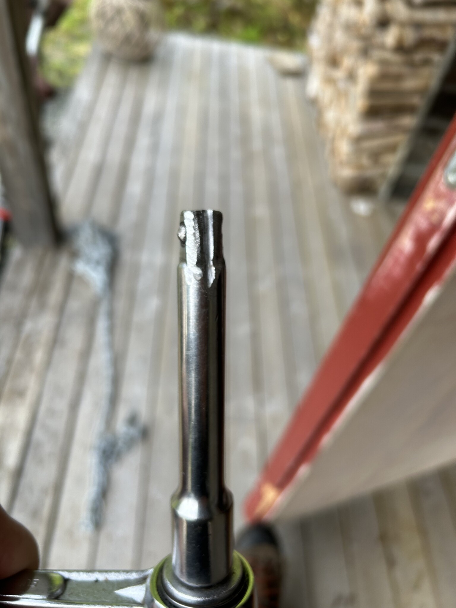

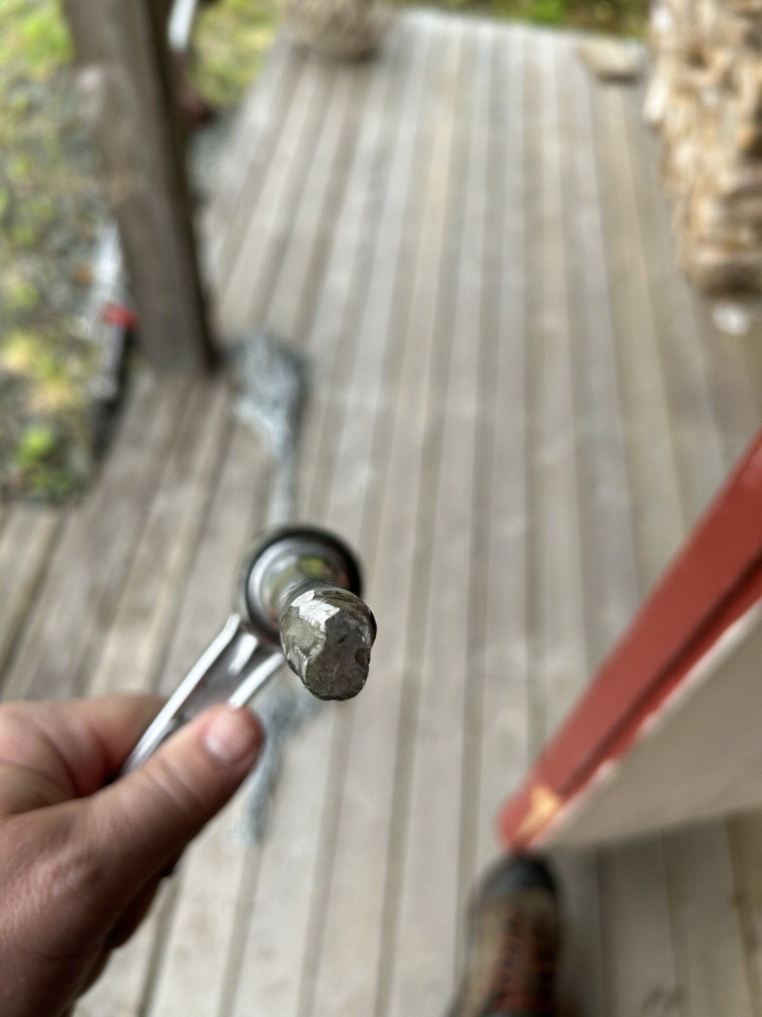

Dörren är öppen. Fick slipa till en förläggare till spärrskftet och använda lite våld 😅.
Tack för tipsen.

Som sagt de cylinderroddarna tål mycket våld så det är bara att ta i och hoppas på det bästa i de flesta fall fungerar det även om kolven är lite böjd.
Om låshuset tagit skada så kan du likväl köpa ett 565 låshus på biltema, jula osv. som ett ASSA original, du kommer bli lika nöjd oavsett.
Varför felade det? Var tog det i och varför?
Ofta tar det i slutblecket och då brukar jag först justera dörrgången och sedan byta till ett säkerhetsslutbleck som har större marginaler om dörren hänger sig.
