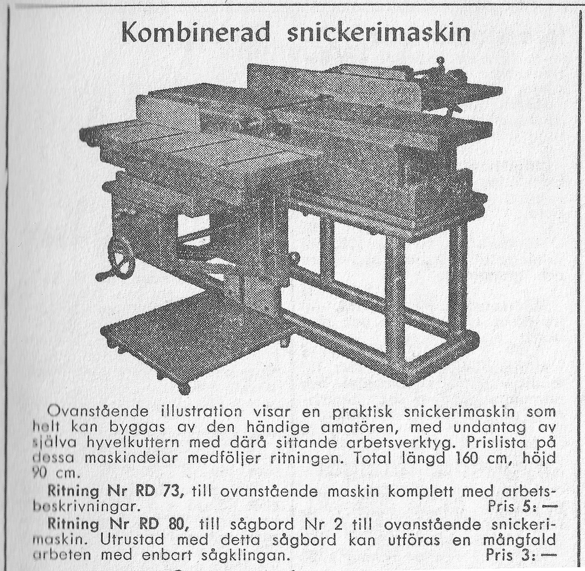

Lite vid sidan om ämnet, men det påminner mig om den här gamla ritningen från en icke helt okänd postorderfirma i Dalarna.
Svartvit ritning av en kombinerad snickerimaskin från en gammal postorderkatalog med beskrivning och priser.

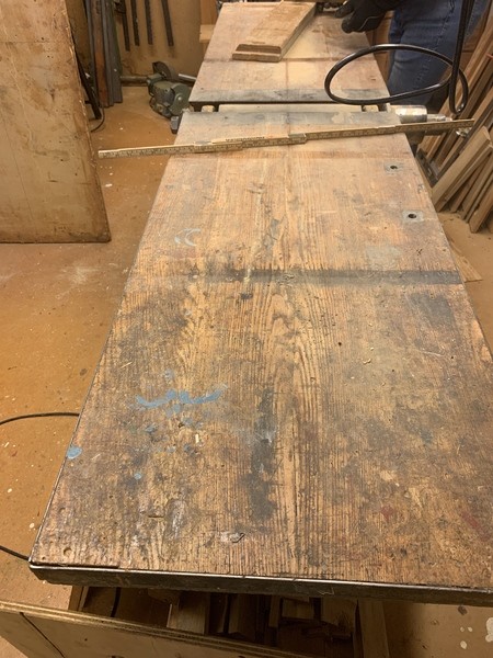

Det jag undrar över i med själva arbets skivan. Vad gjorde man den av?
Eller limfogade man ihop en skiva?
Eller skruvade man fast en gjutjärn skiva i botten redet?
Samuel
Sturmtiger Sturmtiger skrev:
Men en intressant tanke är ju, att när trä är mätat med åren av fukt å svängt färdigt rör det sig inte så mycket, om änn något alls.
Trä blir inte mättat. Det rör sig fortfarande med olika luftfuktigheter. Om hyveln slår sig lite då och då hamnar du i ett moment 22, du behöver en rikthyvel för att rikta borden till din rikthyvel. Jag håller med @Pysslarn och skulle avstå köp.
Ibland var skivan en planhyvlad gjotjärnsskiva. Sådana fanns att köpas för självbyggare. Ibland är det en tjock järnplåt. Oftast är det helt enkelt en limfogskiva av det hårdare virket som snickaren hade råd med det vill säga oftast björk någon gång bok.
Det gäller att ha gott om tid och vara skicklig med handhyveln om du skall plana ett träbord som har slagit sig eller blivit slitet. Med tanke på hur god tillgång det är på billiga gamla rikthyvlar av gjutjärn skulle jag hellre satsa på en sådan om inte trärikthyveln är gratis.
Ja rikt hyvla en rikthyvel.... Jag var mest nyfiken på vilket matrial det kunde tänkas använda.
Men jag är nog inte rätt person för det objektet nej. Men det är trevligt att få lära sig av er alla som kan så mycket om de olika maskinerna :)

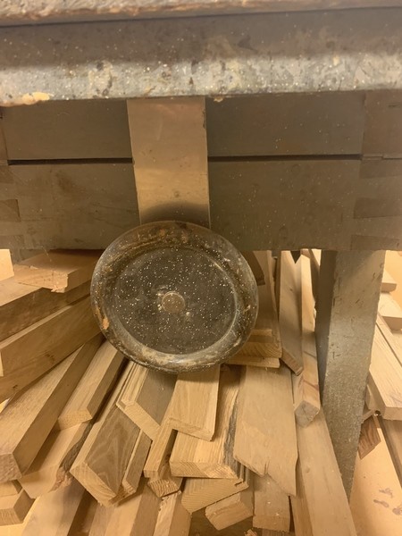

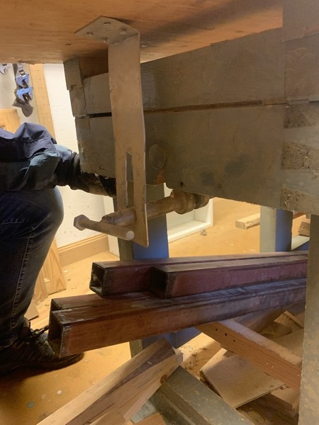

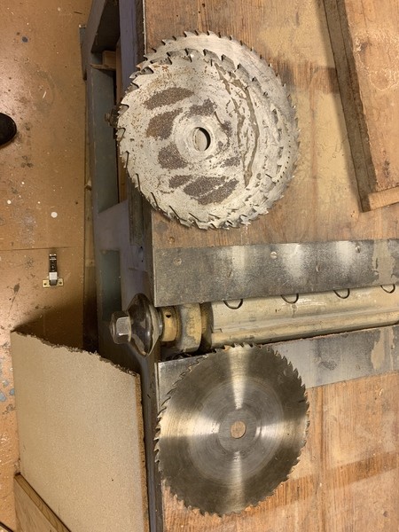

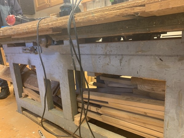

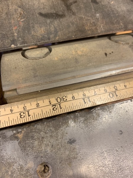

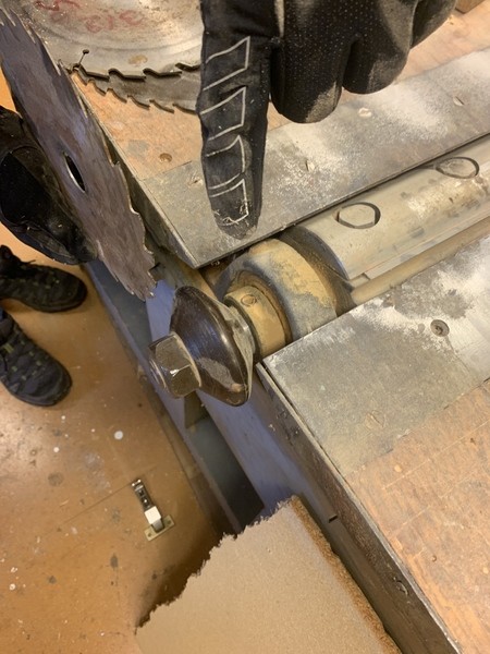

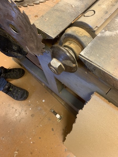

Så fick nu lite bilder av säljaren. Gammal planhyvel i ett snickeri med staplar av träplankor bakom och verktyg på arbetsbänken.
Gammaldags träplanhyvel med justeringsmekanismer och trähandtag, fotograferad i ett verkstadsutrymme.
Sliten träbordsskiva i ett verkstadsutrymme med synliga spår av användning och åldrande.
Närbild av en gammal planhyvel i arbete, med synligt skärverktyg och träspån, indikerar användning och slitage.
Bild på ett gammalt och dammigt planhyvelshjul ovanpå en hög med träspån.
Gammal planhyvel bredvid en tumstock på ett dammigt underlag.
Tyckte det var intressant att kunna få se hur dessa föregångare såg ut, en gång i tiden.
Men visst det finns nog en anledning att samma person har införskaffat en moderna planhyvel.
  • Gammal planhyvel med upplagda klingor, suggestivt för historisk verktygsanvändning.
  • Närbild på en äldre modell av planhyvels komponenter med fokus på snedställda knivar och justeringsmekanism.
Av bilderna att döma vill nog säljaren egentligen inte sälja maskinen...
