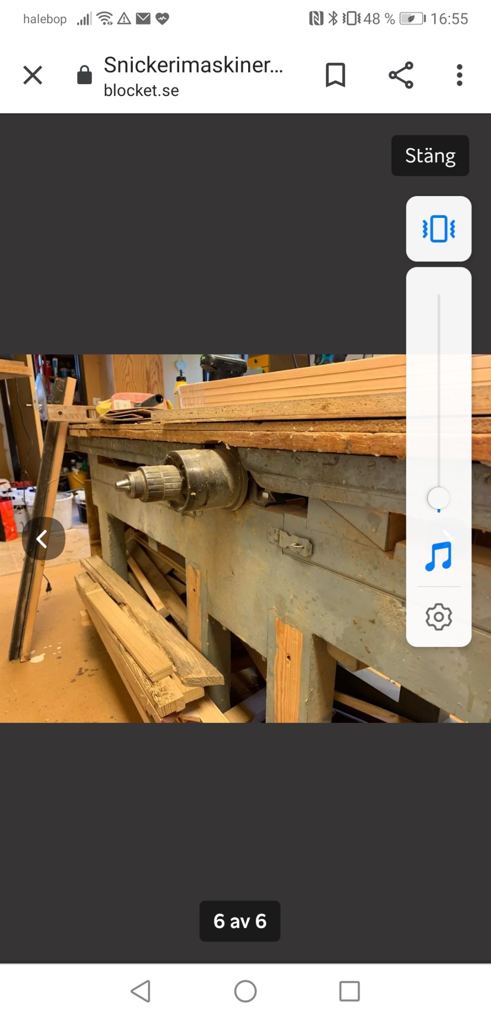

Hejsan. Har en sido vy på en rikthyvel. Eventuellt är det en rikt och planhyvel, eller en kombi maskin. Det luta åt kombi, då det ser ut att vara något av en långhals borr på den. Men vet någon vad det kan vara för något?
Tacksam för svar
Tacksam för svar
Verktygstokig
· Halland
· 8 382 inlägg
Ser ut som att stommen är i trä, så hemmabyggd eller en äldre pryl.
Be säljaren ta bättre bilder.
Den tidens motorer brukar vara bra. Gjutjärnsstommar är mycket bättre än aluminium eftersom risken är mindre att stommen skadas vid lagerhaveri. De brukar vara väl tilltagna elektriskt sett så de brinner inte så lätt och om de likväl brinner är de så rymliga att de går att linda om utan alltför mycket krångel.
Själva rikthyveln ser misstänkt träartad ut. Förr var det vanligt att snickare köpte en kutter och snickrade en rikthyvel av trä. Tyvärr brukar de dra sig med åren så det blir svårt att hyvla rakt.

Jaha, det måste ha varit ett alternativ till gjutjärn modellen då, för att kunna få ner priset?H heimlaga skrev:Den tidens motorer brukar vara bra. Gjutjärnsstommar är mycket bättre än aluminium eftersom risken är mindre att stommen skadas vid lagerhaveri. De brukar vara väl tilltagna elektriskt sett så de brinner inte så lätt och om de likväl brinner är de så rymliga att de går att linda om utan alltför mycket krångel.
Men det intressant att få lära sig något ytterligare om äldre hyvlar. Får helt enkelt sondera mer om vad skivan är i för matrial
Men att rikt eller planhyvla på trä..... Nä det ger jag inte mycket för.
Tack för all hjälp
