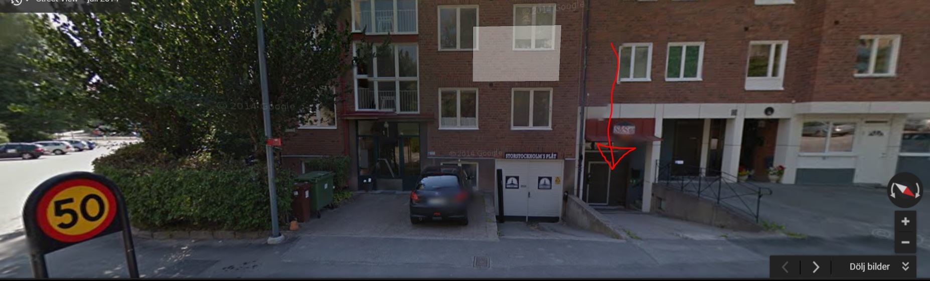

Minnet sviker men sliperiet jag pratade om tidigare låg på Frilufsvägen i Sundbyberg (men ser ut om om det är i solna...) hittar inte namnet men man gick in i porten som är markerad här. Väldigt bra slipningar, har nog slipat 30 par stål där åt mig och grannbonden på landet.
