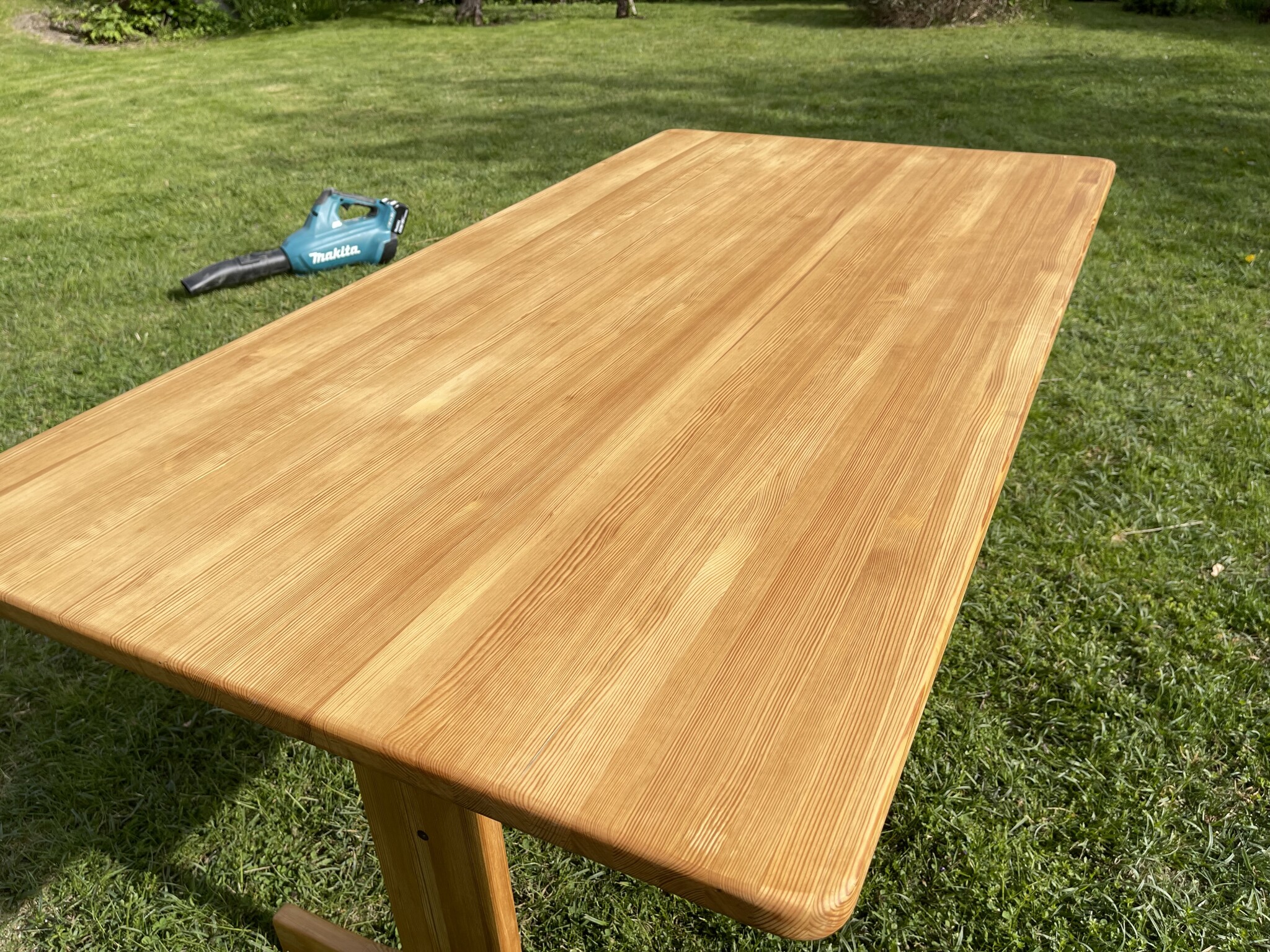

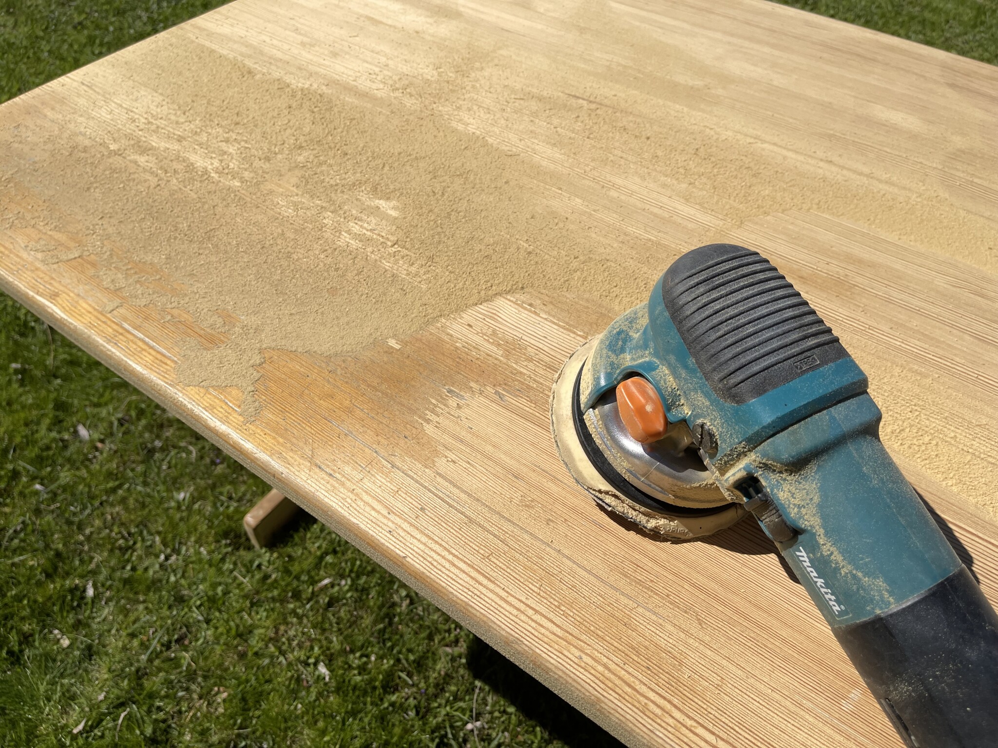

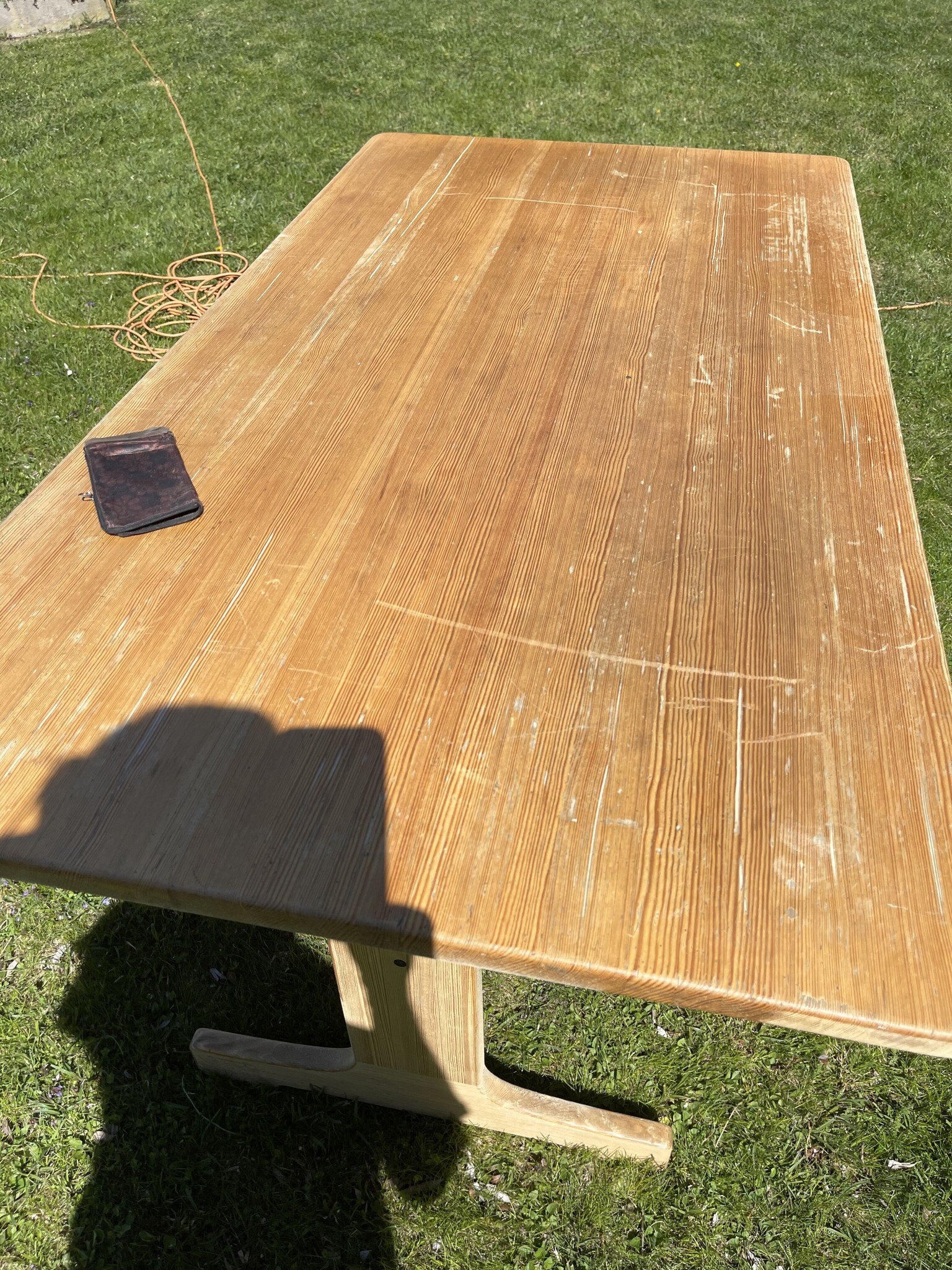

jag hade använt min tvångsroterande makita bo6040. en ojämnhet i en bordsskiva på ett par mm äter den till frukost, och med god ytfinish redan med grovt papper. en sentida efterföljare heter bo6050. bosch och några till har liknande alternativ, rotex och vad de kan heta. dumsnåla dock inte och köp alltså inte en modell utan tvångsrotationen. det är den som är grejen.
Tack! Jag kommer såklart att slipa efteråt och då verkar Makitan vara ett bra alternativ, men det jag behöver göra är att först rikta skevt virke för att därefter plana ner dem till en viss tjocklek.rakt09 skrev:

det är dock bara sidorna på varje bit som behöver vara plana gentemot varandra, så du bör klara dig med en liten modell. ytan på den färdiga skärbrädan är lätt att bearbeta med t ex mitt förslag ovan.
och vid svängig ådring kan en hyvel komma att hugga loss skålade bitar ut ytorna man efteråt ser med ögat, så det uppstår behov av t ex ifyllnad. det slipper man i stort sett med mitt förslag.
