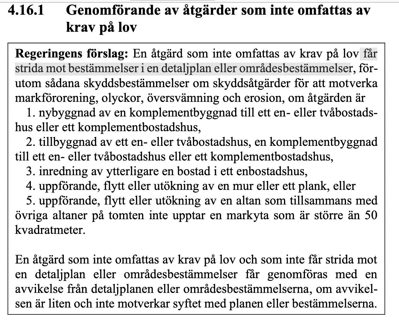

Har sökt och läst men blir inte klok, även här i tråden. Vad gäller på prickad mark efter första december? Vi önskar bygga mindre farstu på vårt hus som hamnar på prickad mark, en så kallad komplementtillbyggnad. Den hamnar inte närmare än 4.5m till kommunen, men marken är som sagt prickad. Krävs anmälan? Bygglov? Har tolkat det som att så länge jag inte drar in vatten och annat och håller mig till alla regler och tillgänglighet osv så är det bara att bygga! Har jag tolkat det rätt?
Claes Sörmland
Du får bygga detta utan lov. Det beror på att bygglovsfri utbyggnad får strida mot detaljplanens regler, i ditt fall förbudet för byggnation på den prickade marken. Från propositionen:
Skärmdump av text från proposition om genomförande av åtgärder utan krav på bygglov, med undantag för skyddsåtgärder och detaljplaneavvikelser.
Peter #11

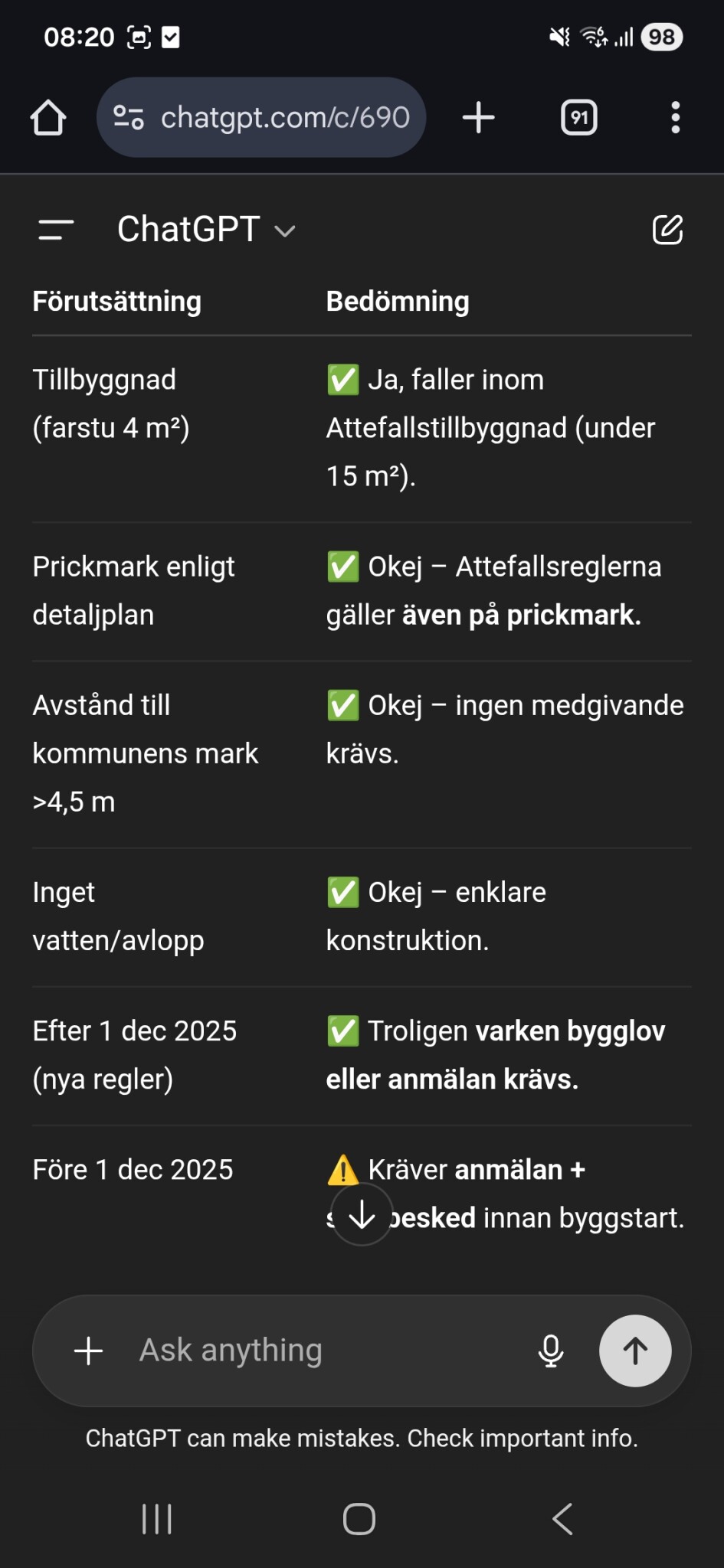

Stort tack Claes, jag lyckades luska ut liknande info från chatgpt till slut, men källan uteblev så det är uppskattat. Äntligen går det genomföra lite enklare rimliga grejer utan att betala dyra bygglov, arkitekter, konstruktionsritningar, överklaganden och annat dravel. Man undrar dock hur det kommer se ut så småningom 😅
  • Skärmbild av chattfönster som diskuterar bygglov och krav för attefallstillbyggnader, med olika villkor och bedömningar markerade.

Claes Sörmland
ChatGPT kan inte se in i framtiden och ger dig information utifrån ordordningsalgoritmen. D v s det berättar bara vad som är det mest sannolika svaret utifrån den data den har blivit matad med. Så den är helt meningslös för detta, den har uppenbart inte rankat propositionen som enda källa att ta ut ordordningen från. Det är ju den enda sanna källan för denna fråga. Resten stämmer ju inte.
Hade du matat ChatGPT med propositionen och bett den återge vad som står i den så hade det gått bättre!
