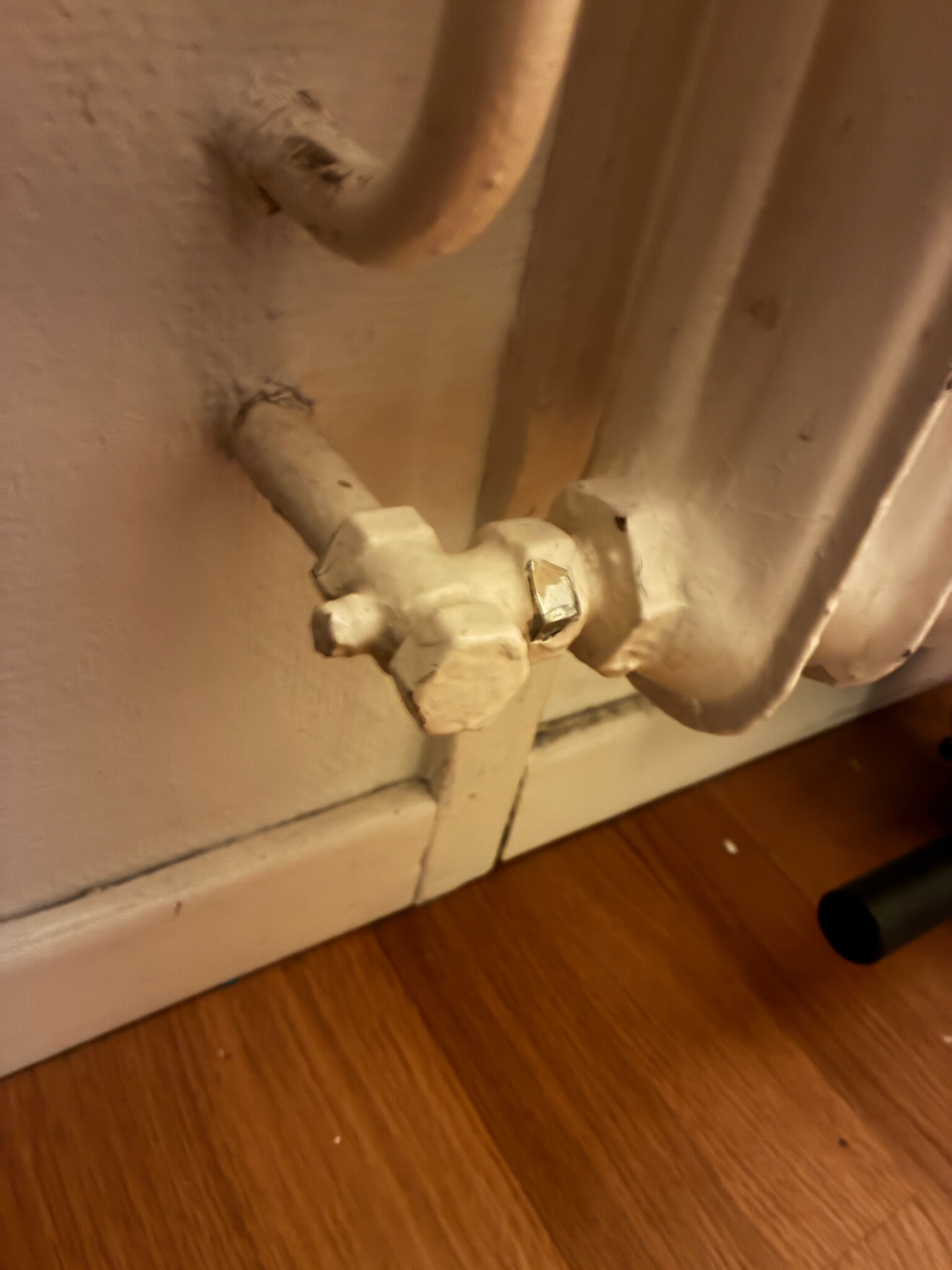

Hej! Bor i BR i funkishus från 1939. Har haft problem med en radiator länge som inte blev varm i undre delen. Det tog mig 20 år innan jag började kolla på möjliga orsaker.
Så till slut så förstod jag att det kunde bero på returventilen (som jag inte visste fanns innan). In kom tekniker från Nabo och sa att han justerat ett kvarts varv. Tyckte att jag kunde känna skillnad direkt, vilket ju var ganska najs!

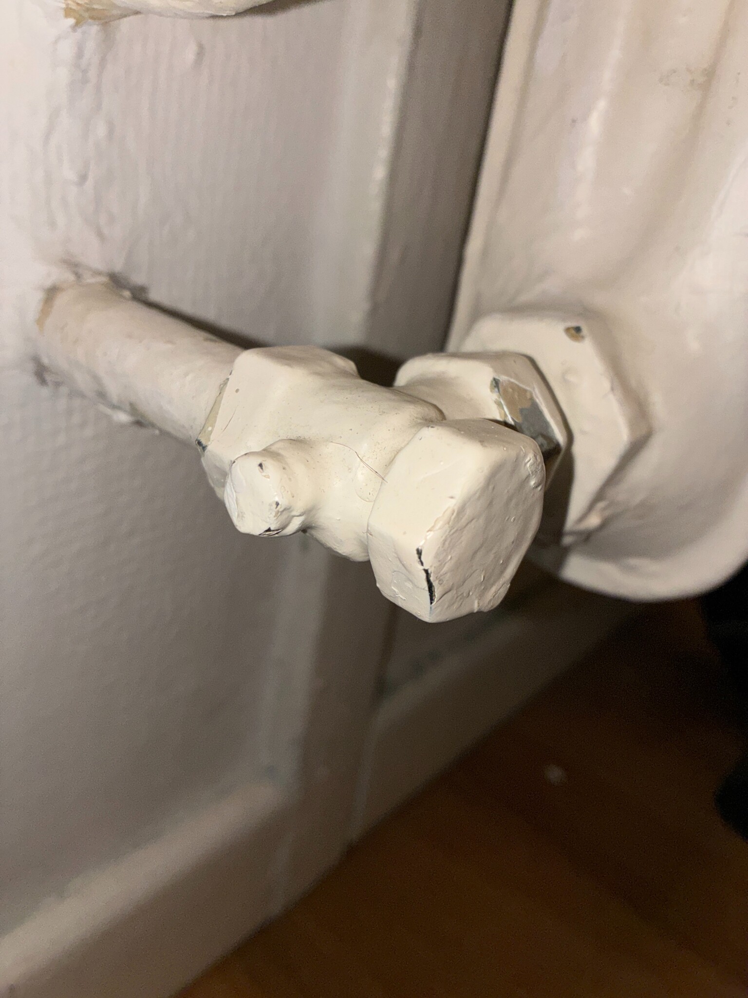

Men, var tusan skruvade han? Ser ju inte ett spår av verktyg här :) Trodde att ventilen skulle vara begravd under färglager till vänster?
Den avskavda färgen på anslutningen till radiatorn är sen tidigare.
  • Radiatoranslutning i ett hus från 1939 med avskavd vit färg runt ventilen och rören.
  • Radiatoranslutning med avskavd färg och justeringsventil i en lägenhet från 1939.
Bästa svaret
Skruva av locket som är utåt rummet. Därunder finns ventilkäglan, förmodligen med spår för skruvmejsel.
Det kan komma några droppar vatten.

Topp! Han kanske lyckades skruva bort den utan att göra spår! Men vad är då det till vänster som jag själv trodde var ventilen?

Osäker faktiskt. Har inte funnits på de returventiler jag pillat på.

Varför jag undrar om det är kallt i lägenheten (rummet) beror på att värmesystemet kan vara injusterat så att det är stor difftemperatur mellan framledning & retur.
Den rekommenderade difftemperaturen över en radiator är 7-10⁰, men det är inget fel om det tex är 20⁰ i difftemperatur om rumstemperaturen är "rätt"/lagom.
