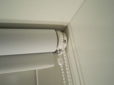

Jag har vanliga rullgardiner med kedja köpta på Jysk.
Finns det något billigt sätt att motorisera dessa istället för att behöva köpa Somfy eller liknande? Jag har en Vera med RFXtrx-sändare, så 433MHz skulle fungera.
Tänker mig att det borde finnas en dosa eller liknande som man kopplar på kedjan och driver denna vid signal?
Någon av alla trådlösa rörmotorer på conrad.se? Jag vet dock inte om de kommunicerar på 433MHz.
Kolla in Roller Trol från Kanada. Dom har motorer som styrs med RF 433 MHz, i-Home har koder i hexformat till dem. Kör själv två mörkläggningsgardiner med deras motor.
