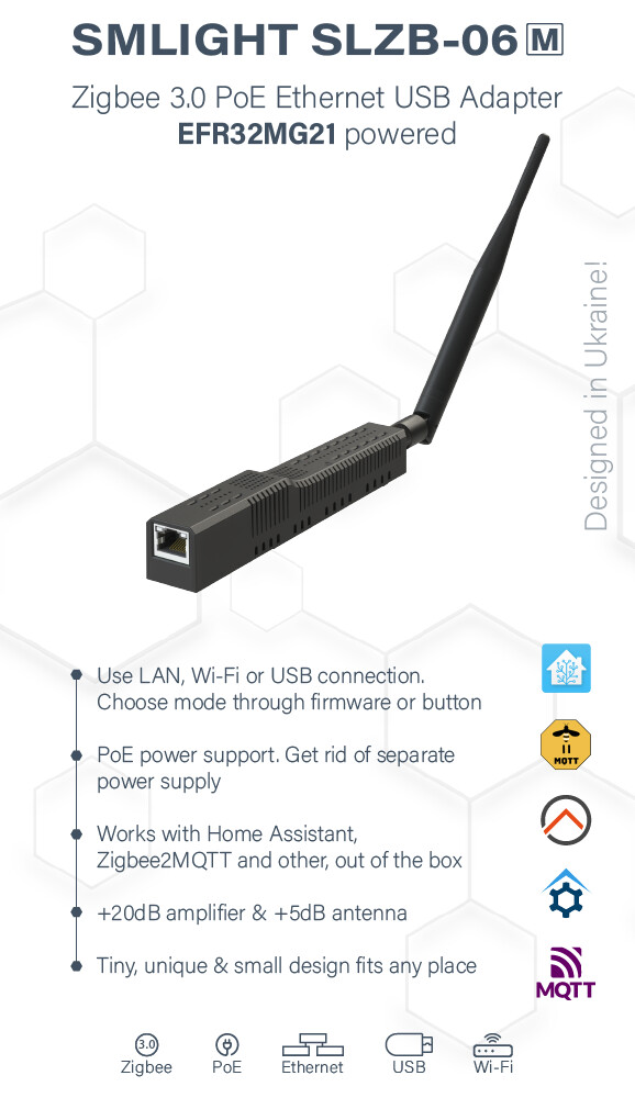

Du skriver att du redan använder Home Assistant? Men du vill komplettera med zigbee? Eller har jag missuppfattat?
Kostar 350 spänn:
  • Zigbee 3.0 PoE Ethernet USB Adapter SMLIGHT SLZB-06M med antenn, kompatibel med Home Assistant, för enkel trådlös anslutning och förstärkt signal.
