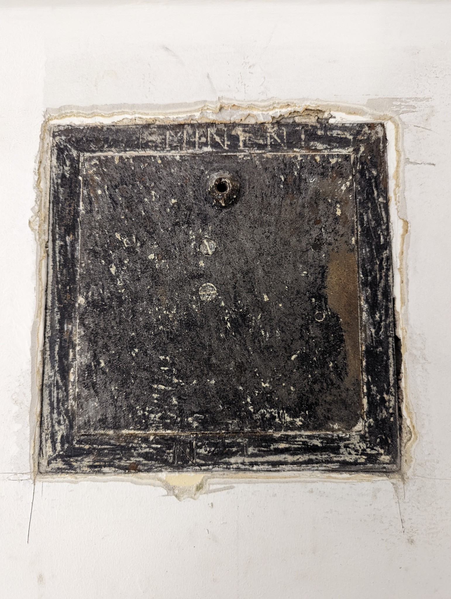

Hittade bakom tapeten i lägenheten vi renoverar en ventilationslucka i gjutjärn.
Vill gärna få den finare och har skrapat så gått det går. Några tips på hur man får den fin igen? Har ni övrigt några idéer för att få denna lucka till en inredningsdetalj ?

Blästra eller slipa ordentligt med en roterande stålborste. Sedan måla. Frågan är om man kan linoljebränna gjutjärn eller om det riskerar att spricka när man kyler det snabbt? Det är ju annars en vacker ytbehandling.

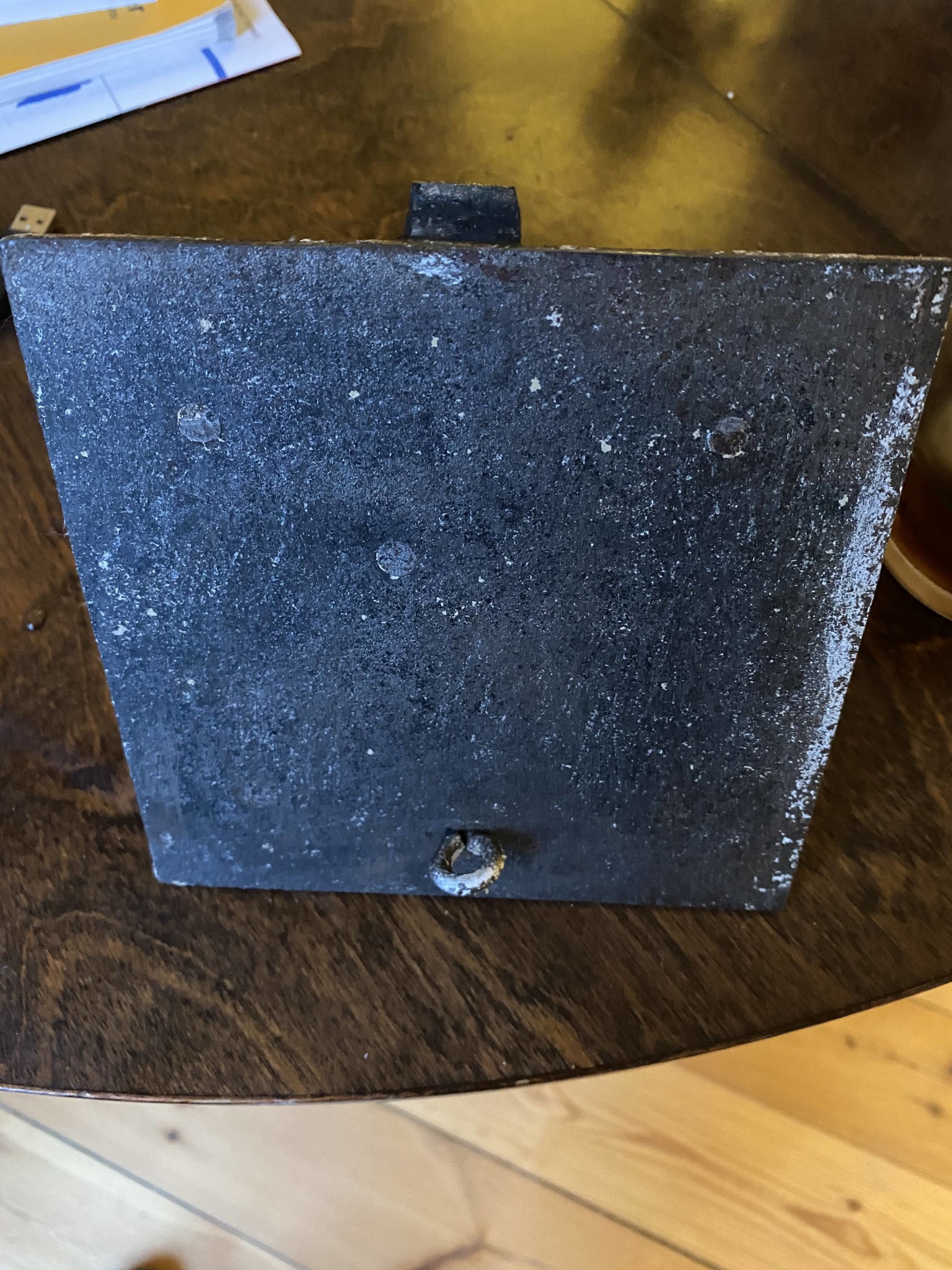

Har än så länge skrapat fram såhär långt, den var tidigare övertapetserad, och funderar på nästa steg.
Har hittat denna men misstänker att man behöver hetta upp den för att ge rostskydd.
https://www.sekelskifte.se/product/spissvarta-gammaldags
Har även läst här att det går att behandla med Isotrol.
https://www.byggfabriken.com/beslag-och-inredning/ventiler/info/product/650-145-klaffventil-150-mm/
