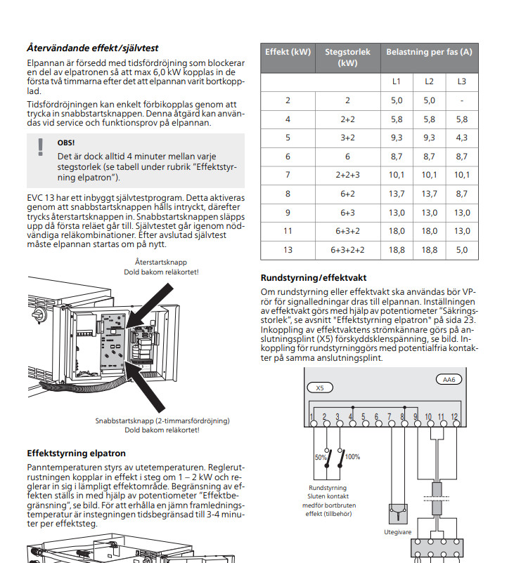

Var sitter knappen som går förbi "trögstartläge"?O Ovation skrev:Fel vet jag inte om du har, men den borde gå igång på steg 1 och sedan succesivt öka. Det finns en knapp för att gå förbi trögstarten.

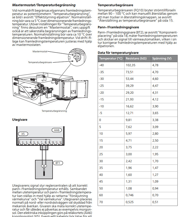

Så här står i manualen
3: Reservläge. Detta läge används vid eventuell driftstörning. Pann/framledningstemperaturen regleras då av ”Maxtermostaten”. Cirkulationspump och elpatron är i drift. Elpatronen är begränsad till 6 kW. Eventuell ansluten varmvattenberedare är spänningsatt.
Jo, multimeter på "inplinten" blir det imorgonbitti. Sen återstår fackman, som du säger...O Ovation skrev:
Jag har en sån i pappersform, å den ÄR bra. Men har inte hjälpt mej hittills. Det ska sitta en snabbstartsknapp och återstartsknapp bakom reläkortet har jag läst under rubriken Återvändande effekt/Självtest. Men har inte vågat dyka in bakom reläkortet....O Ovation skrev:
Det ska inte vara några problem, bara du är försiktig med våldet.U Uffe Str skrev:
