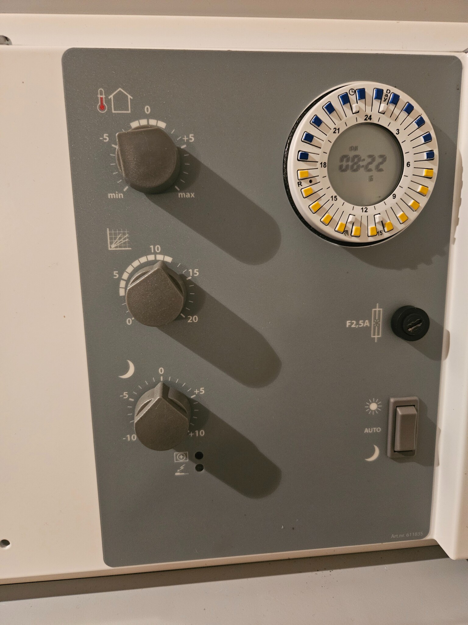

  • Grå panel med tre vred för temperaturjustering och en timerklocka. En strömbrytare med symboler för sol och måne finns till höger.
Jag kör enbart värmepanna som står uppe på min varmvatten beredare

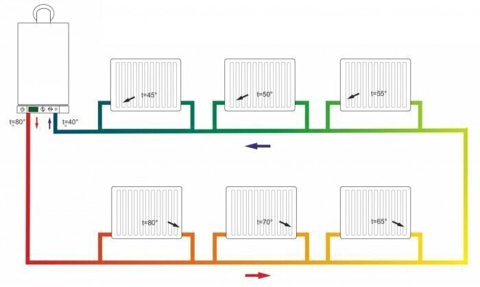

Är det enrörssystem eller tvårörssystem?
Schematisk bild som visar ett enrörssystem för uppvärmning med sex radiatorer och olika temperaturer för vattnet i systemet.
Här är en schematisk bild på hur enrörsystem fungerar.

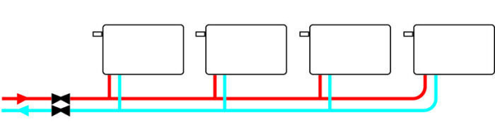

Här är schematisk bild på tvårörsystem.

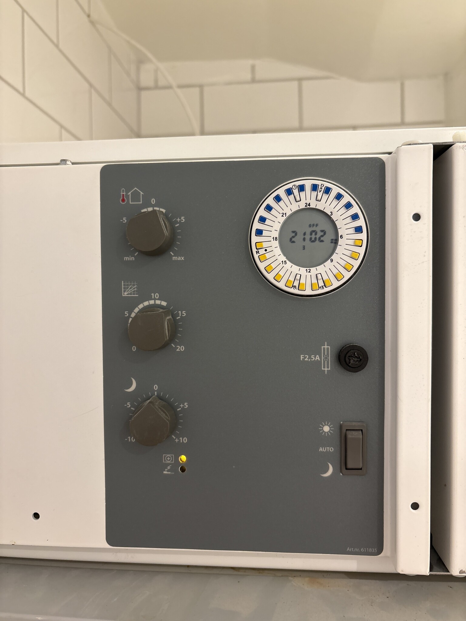

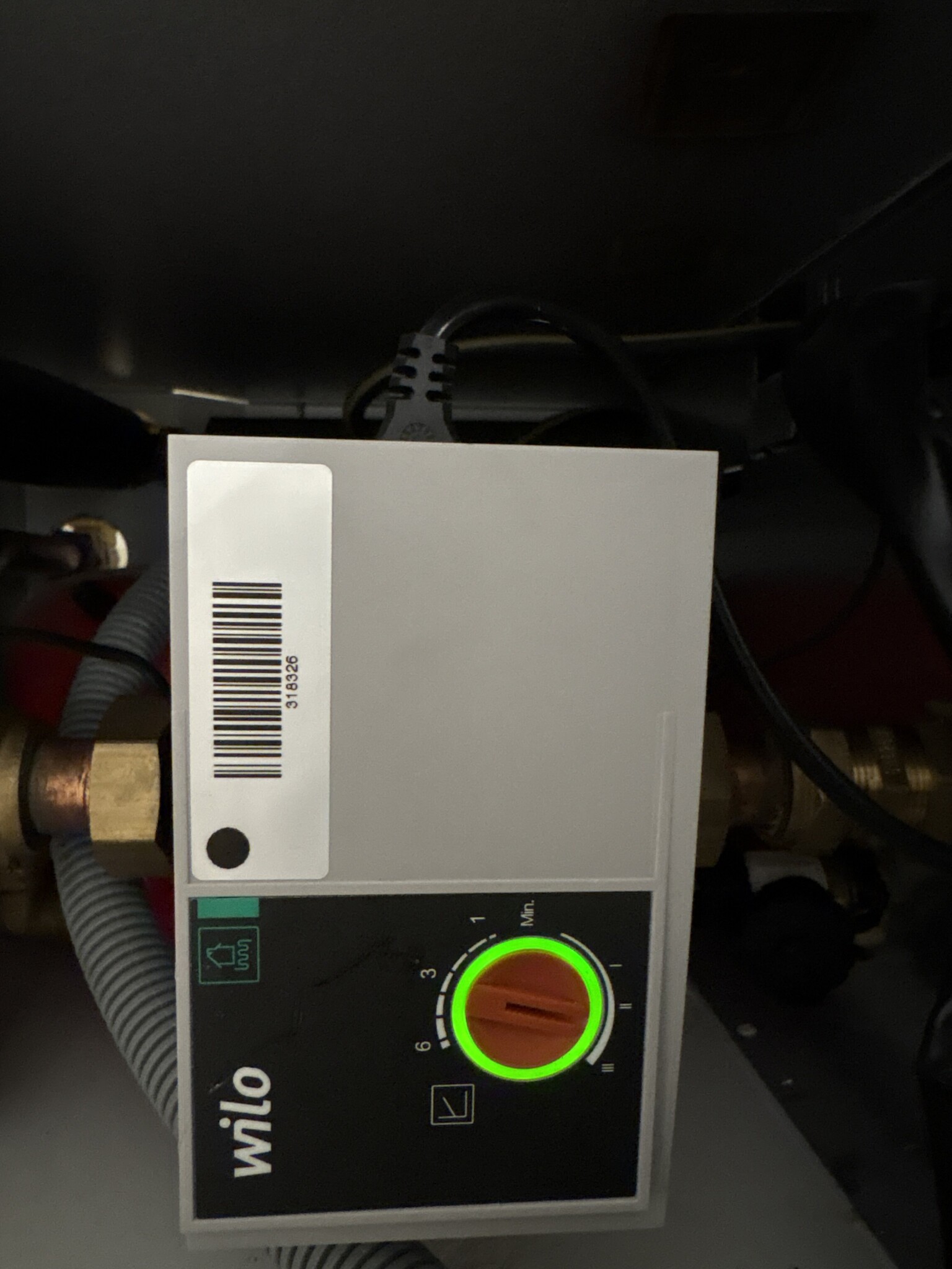

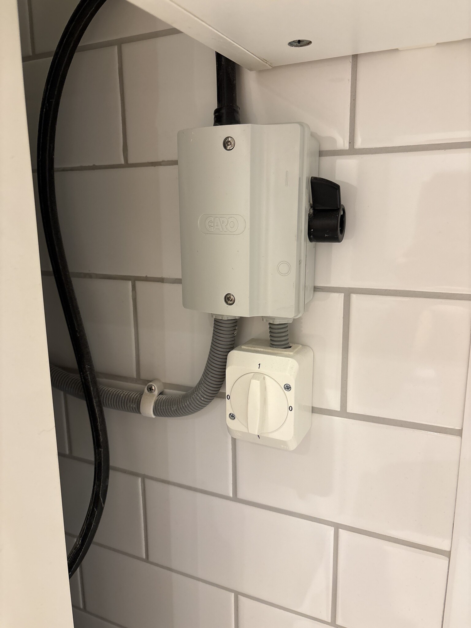

Ställ först om brytaren nere till höger till sol, ( om det är din panna på fotot ) nästa steg blir att öka på farten på cisk-pumpen om det går. På kopplingsboxen ett vred 1 - 2 - 3 , ställ på 3. Ställ om kurvan tll 1,5 ( mittenratten. ) ställ den övre ratten på 0.
Den övre ratten är för att öka minska tempen på vattnet ut till huset. För kallt så ökar du på mot pluss med 2, då ökar tempen på tempen ut ( tex går det ut 40 C och du ökar + 2 på ratten så ökar tempen ut med 2 C och blir 42 C ut ) Efter varje ändring, får du vänta ett dygn, så systemet hinner stabiliserar sig. Det med dålig temp uppe, ställ ned termostaterna lite nere, så kommer flödet att öka till uppe. Det gäller att få upp flödet till uppe. Ha då termosterna helt öppna uppe.Eller prova med att stänga termoster/ventiler på ellementen nere,
bara för att se/känna att flödet kommer upp och vrmen kommer uppe, sen kan du öppna nere.

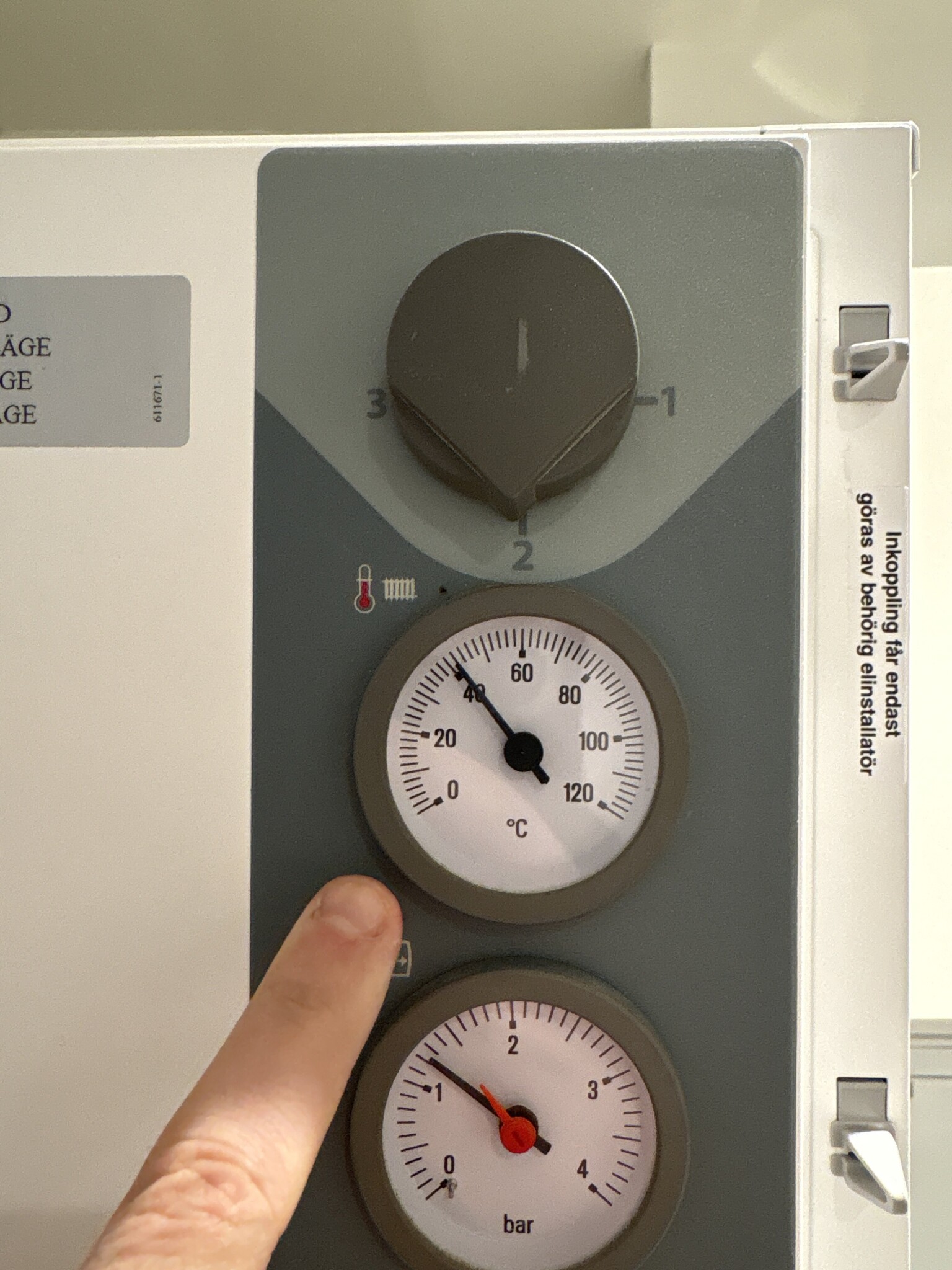

Hej, hade lite svårt att tyda allting du skrev.
Skickar med några bilder.
Detta är själva nibe evc13. Under den har jag en stor panna.
Om jag öppnar luckan in mot nibe evc13 så är det så här;

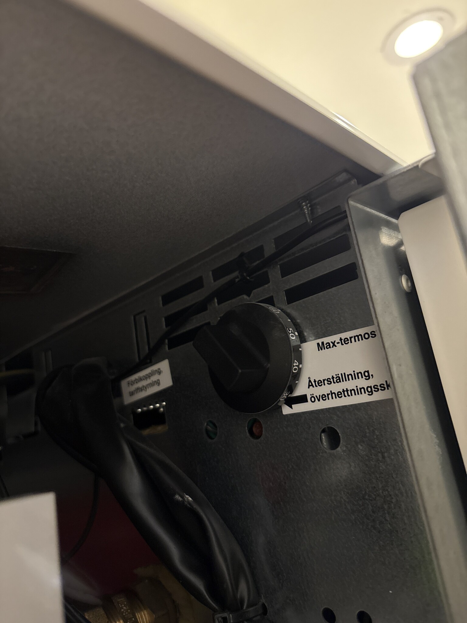

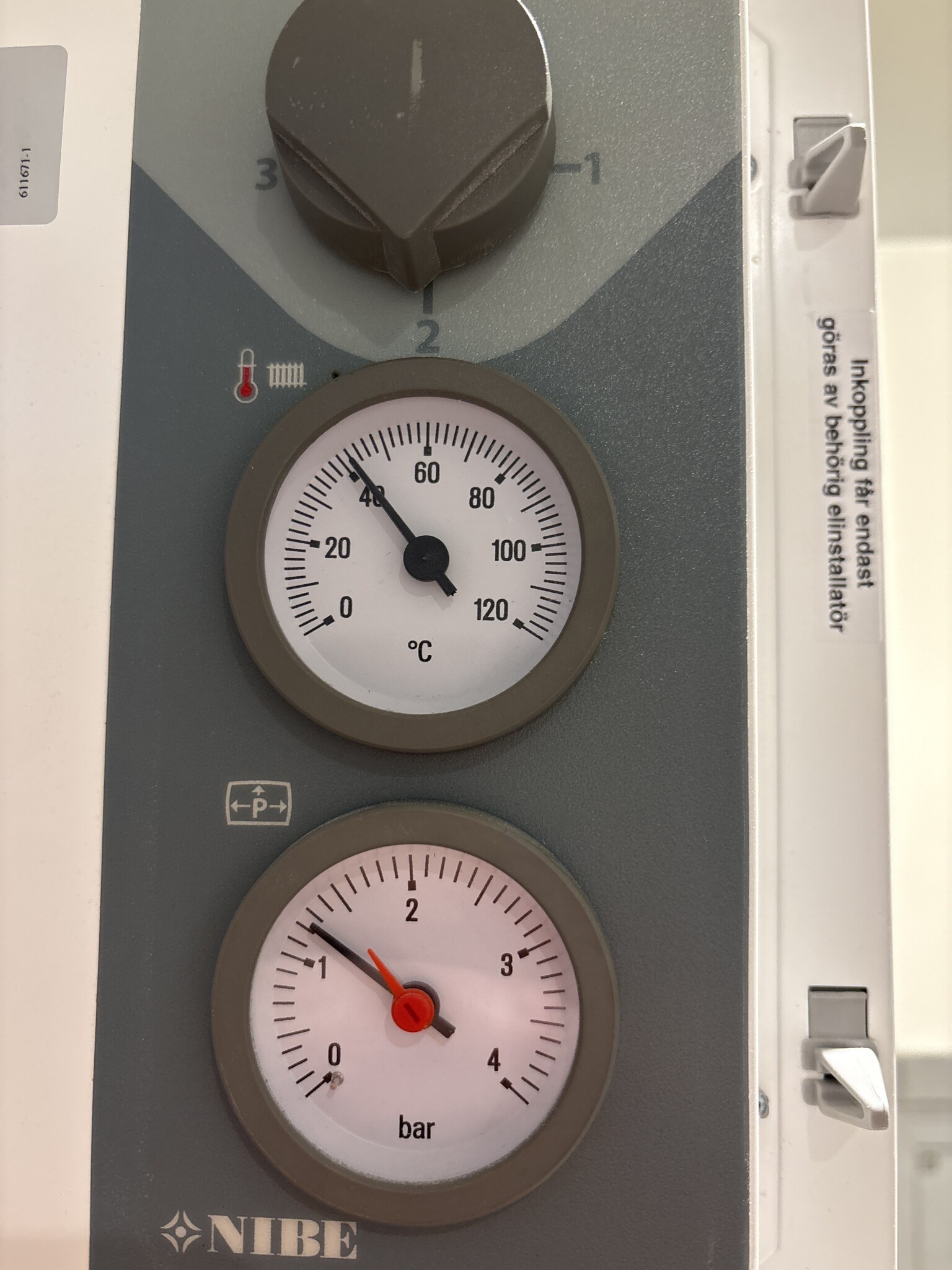

Jag antar att jag måste få upp denna temperatur (se bilden med mitt finger)
Hoppas att det var tydligt?
  • Reglage och kablar på Nibe EVC13 panna mot kakelvägg.
  • Termostat och två mätare på en Nibe EVC13, med hand som pekar på temperaturmätare som visar cirka 58 grader Celsius.
  • Inre del av Nibe EVC13 med temperaturkontrollknapp markerad, etiketter för max-termostat och återställning av överhettningsskydd synliga.
  • Termostat på en Nibe EVC13 med en ratt inställd mellan 3 och 4 och ett finger som pekar på temperaturskalan.
  • Nibe EVC 13 panel med två mätare, en för temperatur i grader Celsius och en för tryck i bar, samt en justeringsknapp överst.
  • Kontrollpanel på Nibe EVC13 med temperaturinställning och klockdisplay, med ett finger som pekar mot reglagen.

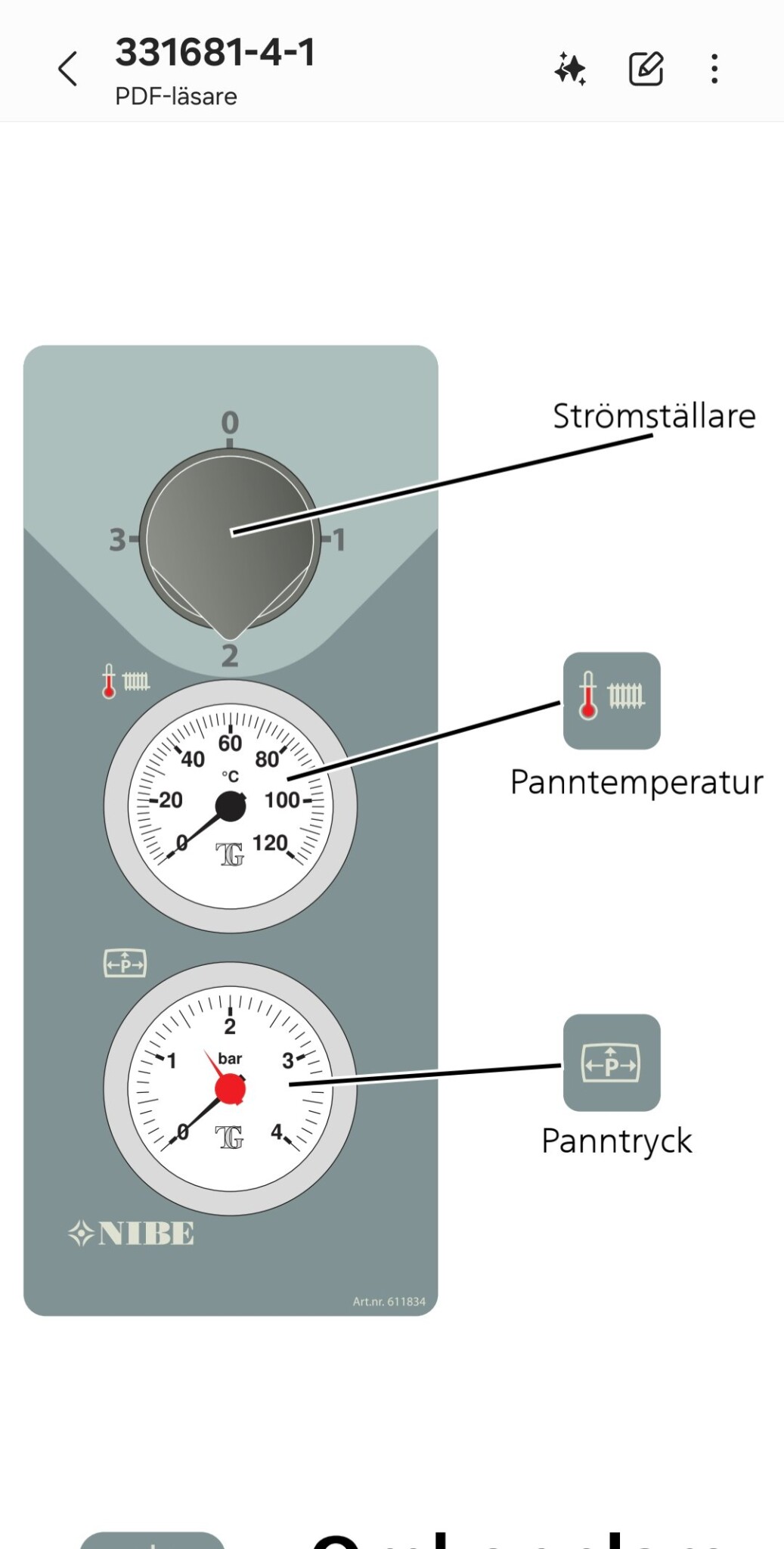

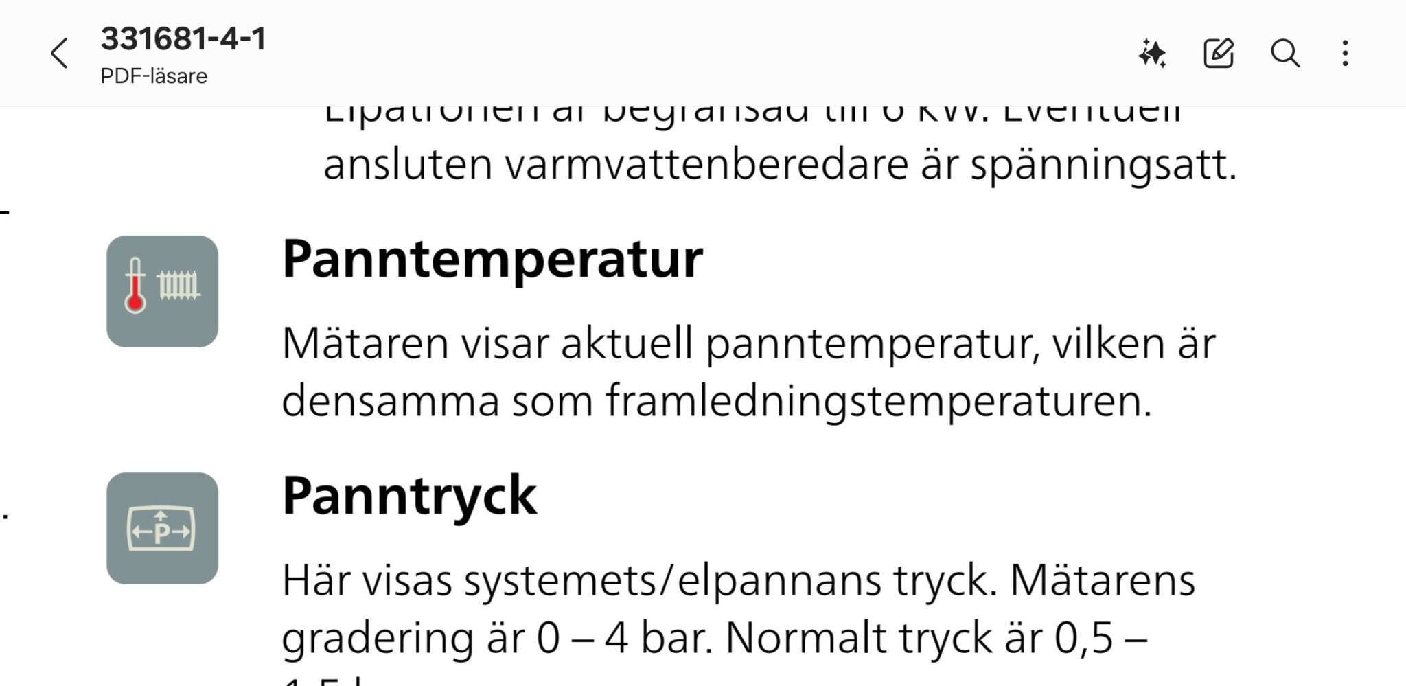

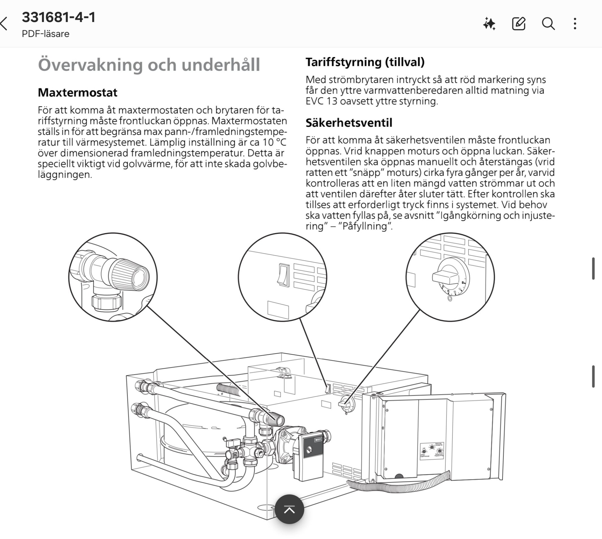

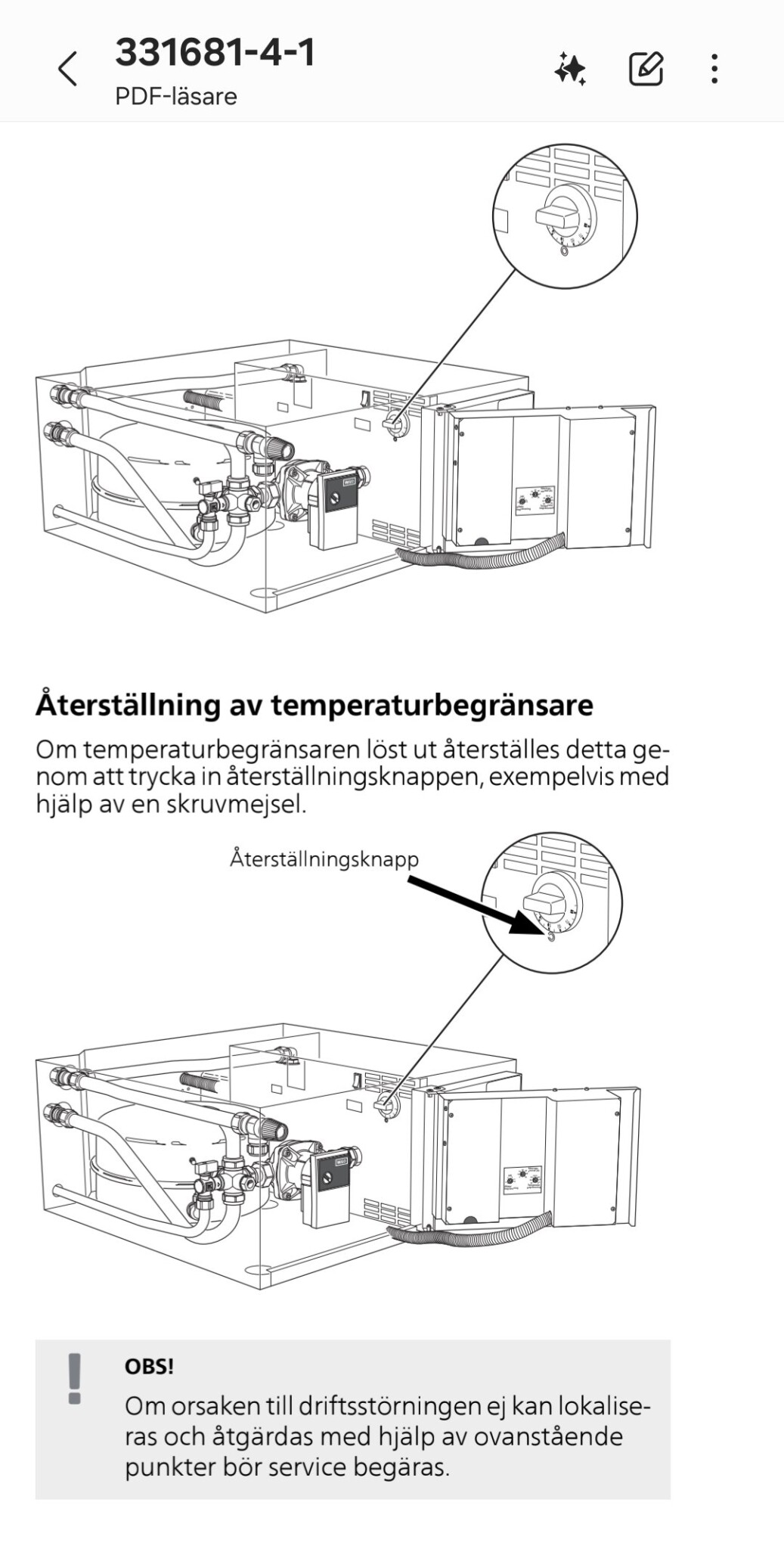

Det där låter som att en/flera värmepatroner/kontaktorer är ur funktion.
Eller har någon vridit ner maxtermostaten.
Eller så har temperaturbegränsaren löst ut.
Diagram över NIBE-pannpanel med strömställare, panntryck, och panntemperaturmätare, från en bifogad manual.
PDF-sida med instruktioner om pannans temperatur och tryck, inklusive ikoner för termometer och tryckmätare.
Diagram över värmesystem med etikett för maxtermostat och säkerhetsventil, beskriver steg för underhåll och tariffstyrning.
Illustration av värmepumpskomponenter med instruktion för återställning av temperaturbegränsare genom återställningsknapp markerad med förstoringsglas.
Bilder från tidigare bifogad manual.

Maxa pumpen till läge 3. Står brytaren sol/auto/måne på sol. Det är 2 kontaktorer i den, börja med som prov,ställa det övre vredet på minus 10 så går tempen ner med 10 C, sen efter ca 10 minuter så ställs det på plus 10. Det är en viss fördröjning i elektroniken, så det kan ta upp till 5 - 10 minuter för att det ska ge full effekt. Det ska då höras som 2 klunk i pannan.
I övrigt kan det vara en kontaktor som sagt upp sig och då orkar inte pannan att höja tempen. Det sista är att någon/ra slingor i själva patronen sagt upp sig.
Om du själv inte har kunskap om att mäta på el, så blir det elektriker som kan göra det.
Var i landet är du.
Stockholm, förstår men vill inte pilla mycket då jag inte är kunnig. Är du elektriker?😊
