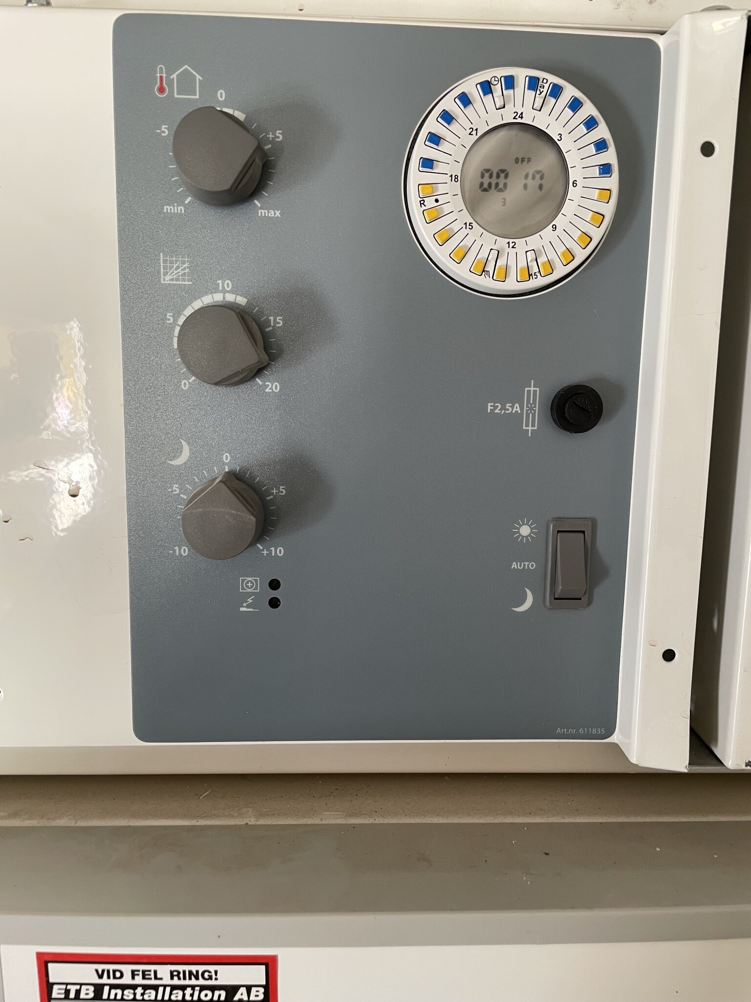

Nibe EVC13 - vad kan vara fel, och/eller hur dumt att installera ny?
Har en elpanna Nibe EVC13 som inte vill vara med i leken när jag ställde om den från sommarläge till värmeläge för ett par dagar sen.
-Framledningstemperaturen ökar inte, den står på ca 18,5 grader (gissar att vattnet i systemet har ungefär den temperaturen utan uppvärmning?).
-cirkulationspumpen verkar inte vara igång (låter inte, och jag känner inga vibrationer).
-Det lyser inga lampor.
-Klockfunktionen verkar funka dock (men jag använder den inte).
Jag har kollat alla huvudsäkringar, och jag tycker att den där glassäkringen på 2,5A ser ok ut. Har även kollat så inte temperaturbegränsaren löst ut, försökt hjälpstarta cirkulationspumpen och jag har fyllt på vatten i systemet så det är tillräckligt tryck.
Grejen är att pannan krånglade även i april, och då var det ett defekt 6kw-steg som kopplades ur, så pannan körs bara på 4 och 3kw (kan därför inte köra i reservläget nu gissar jag). Vid det felet så löste huvudsäkringar ut, så det var ju lätt att förstå att något var fel. Det kommer ut en tekniker efter helgen som ska titta på pannan, men frågan är om jag borde byta ut hela pannan? Om teknikern hittar felet och det är lättåtgärdat så är ju allt frid och fröjd ett tag till, men om inte… Jag VET att en luft/vatten-pump är det rimligaste i ett längre perspektiv, men de pengarna finns helt enkelt inte nu (pga det finns andra saker i huset som behöver åtgärdas och som har högre prioritet). Luftvärmepump är nog inte heller ett bra alternativ pga planlösningen. Är det ”smartast” att försöka hitta en begagnad likadan elpanna, eller kan det vara värt att skaffa en ny likadan? Mitt hus är inte särskilt stort: 54+54 kvm, så det är ju inga jätteytor att värma upp.
Så här ser det ut utanpå pannan. Jag har inte brytt mig så mycket om värmekurvorna innan, men det borde man väl. Pannan har haft de här inställningarna sen jag flyttade in för några år sen.

Skulle säga att så länge där inte är läckage genom en renodlad elpannan så är det rimligt att låta laga den, såvida du inte vill byta till någon panna som bygger på värmepumpsfunktioner.
Det är normalt okomplicerade grejor som du snabbt borde få lagad. Kan se från andra inlägg finns ett ganska enkelt styrkort i panna med några rörsäkringar, kanske ligger felet där någonstans.
En luftvärmepump till 54+54 m2 borde funka bra, sagt utan att veta om planlösningen.
En elpanna är som sagt okomplicerad, enkel och billig att hålla igång. Börja med cirkulationspumpen, om den inte snurrar så kommer pannan inte att värma. Det brukar sitta ett täcklock med en tätning över ena ändan av motoraxeln genom pumpen. Lossar man försiktigt på täcklocket, eventuellt med en trasa under så ser man om det snurrar eller inte. Snurrar inte axeln så kan det gå att få igång den genom att vrida på axeln med en mejsel.
Övriga delar som kan gå sönder är som sagt doppvärmare och dessutom kontaktorer samt glappkontakt i diverse kontaktdon och anslutningar, potentiometrarna till de vridbara rattarna på fronten kan oxidera på kolbanan om det är den typen. Alla delar är billiga, det som kostar är arbetet med felsökning och byte av delar om man inte kan göra det själv.
I ett litet hus med måttlig energiförbrukning så kan nog en elpanna vara ett ekonomsikt val samtidigt som komforten med vattenradiatorer är överlägsen en luft-luft-värmepump. Detta bör man räkna noga på före eventuellt byte.
