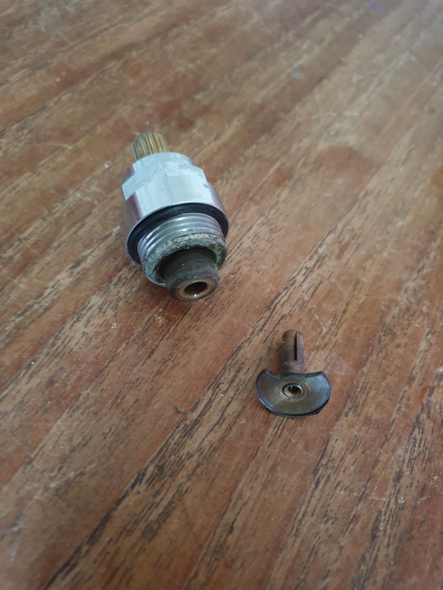

D Danii KD #1 Medlem · Stockholm · 515 inlägg 16 maj 2020 19:10 Danii KD Medlem Stockholm 515 inlägg 16 maj 2020 19:10 #1 Hej, har en tappvattenventil I trädgården som läckt. När jag tog ut ventilen såg jag att avstängaren var trasig men vet inte om man kan köpa bara den den delen. Vet inte vad den kallas. Se bild. Inloggade ser högupplösta bilder Logga in Skapa konto Gratis och tar endast 30 sekunder
Fotografen #2 Hobbyelektriker · E · 15 594 inlägg 16 maj 2020 19:14 Fotografen Hobbyelektriker E 15 594 inlägg 16 maj 2020 19:14 #2 Sök på "krankägla" så hitar du nog något.
D Danii KD #3 Medlem · Stockholm · 515 inlägg 16 maj 2020 20:25 Danii KD Medlem Stockholm 515 inlägg 16 maj 2020 20:25 #3 Fotografen skrev: Sök på "krankägla" så hitar du nog något. Tack! Nu hittar jag massor!
