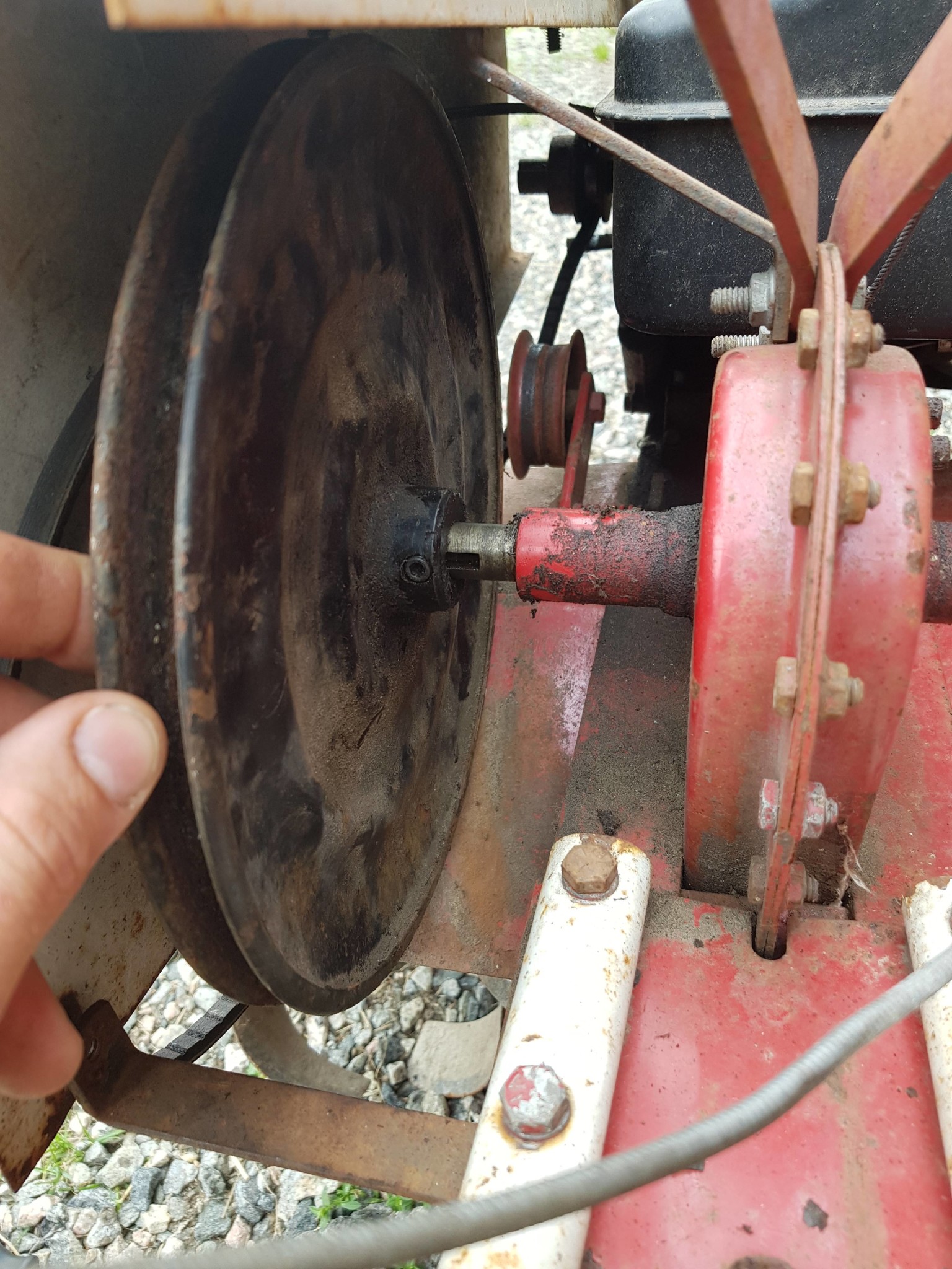

Har en gammal jordfräs av märket maxim.
Tyvärr så går den inte framåt (Helt plötsligt)
Men den har ju med andra gått sönder och jag kan inte hitta någon reservdel.
Finns det någon som har en idé om vart jag kan få tag på en reservdel.
Bifogar en bild på mitt problem.
Hjulet bara snurrar.

Du saknar kilen som skall hålla remhjulet på axeln. Den får du mäta upp måtten med skjutmått och någon som håller på med reparationer för trädgårdsredskap bör finna en ny kil. Googla "krysskil" och kolla bilder, de halvmåneliknande kilarna är de du söker men finns i alla möjliga storlekar.
