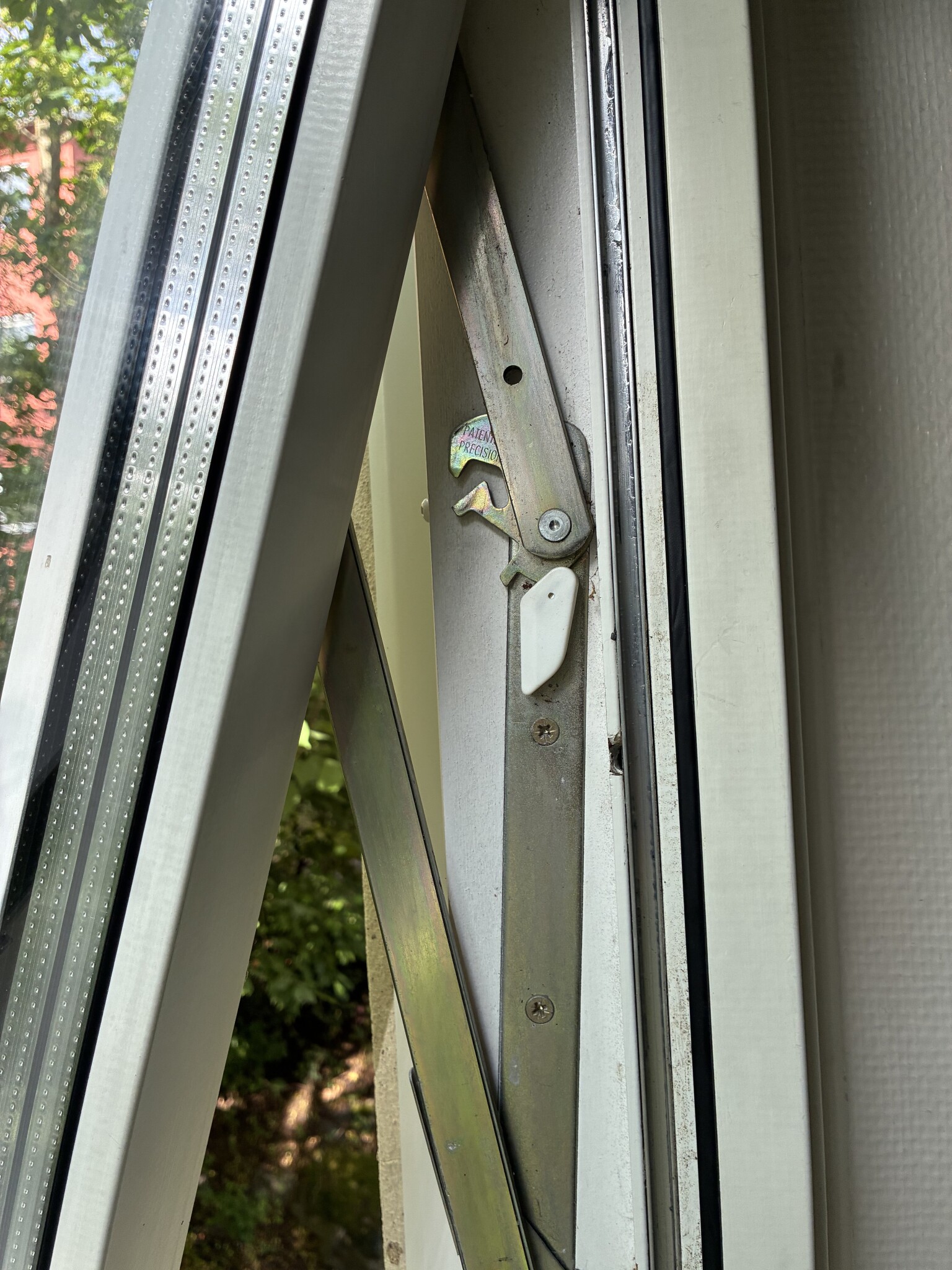

Jag söker information om mekanismen som syns på bilden. Jag behöver köpa den vita plastdelen som syns på fotot, men jag vet inte vem som är tillverkaren eller vilken modell det är.
Är det någon som kan hjälpa mig att identifiera:
  • tillverkaren,
  • typ eller modell på mekanismen,
  • eller var jag kan köpa den vita delen som syns på bilden?
Jag vore mycket tacksam för all hjälp. Tack på förhand!

Hej och välkommen till forumet!
Vad är det för fabrikat på fönstret och hur gammalt är det?
Tyvärr har jag ingen information om fabrikatet. Jag köpte lägenheten för 5 år sedan och har inte fått några uppgifter om fönstren. De verkar vara ganska nya, kanske från omkring 2005/2006, men jag är inte helt säker.
Jag ska försöka se om det finns någon dokumentation hos BRF:en. Just nu är alla lediga och på Allabrf har jag inte hittat någon information. Lägenheten är uthyrd för tillfället. Ett av två sådana fönster saknar den här plastdelen. Den måste ha lossnat och fallit av. Det går inte att öppna fönstret utan extra verktyg.
Om du läser i glaskassetten kan du förmodligen lista ut tillverkare och produktionsdag.
Är det en bostadsrätt är förmodligen fönstret föreningens ansvar, läs på och felanmäl om det är så.
