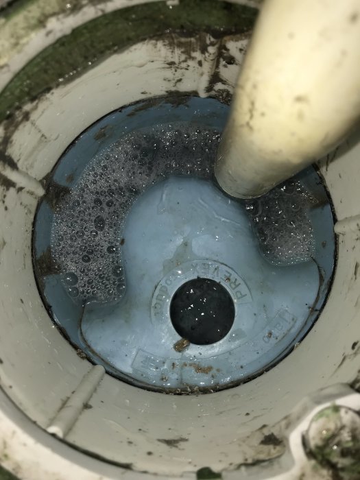

R Rolle85 #1 Medlem · vg · 5 668 inlägg 26 jan 2019 10:52 Rolle85 Medlem vg 5 668 inlägg 26 jan 2019 10:52 #1 Jag har en Prevex golvbrunn som saknar ett täcklock för rensning av brunnen. Nån som vet vilken som passar? Se bild Inloggade ser högupplösta bilder Logga in Skapa konto Gratis och tar endast 30 sekunder Inloggade ser högupplösta bilder Logga in Skapa konto Gratis och tar endast 30 sekunder Stefan N:s inlägg har markerats som bästa svar.
Bästa svaret Stefan N #2 Verktygstokig · Stockholm Täby · 13 762 inlägg 26 jan 2019 11:05 Stefan N Verktygstokig Stockholm Täby 13 762 inlägg 26 jan 2019 11:05 #2 Kan du mäta hålet? Finns ju olika storlekar på dessa. https://www.vvsobadrum.se/reservdelar/reservdelar-golvbrunnar/purus-renspropp-32mm
R Rolle85 #3 Medlem · vg · 5 668 inlägg 26 jan 2019 11:25 Rolle85 Medlem vg 5 668 inlägg 26 jan 2019 11:25 #3 Den va 32mm, tack!
R Rolle85 #4 Medlem · vg · 5 668 inlägg 26 jan 2019 18:35 Rolle85 Medlem vg 5 668 inlägg 26 jan 2019 18:35 #4 Det löste det

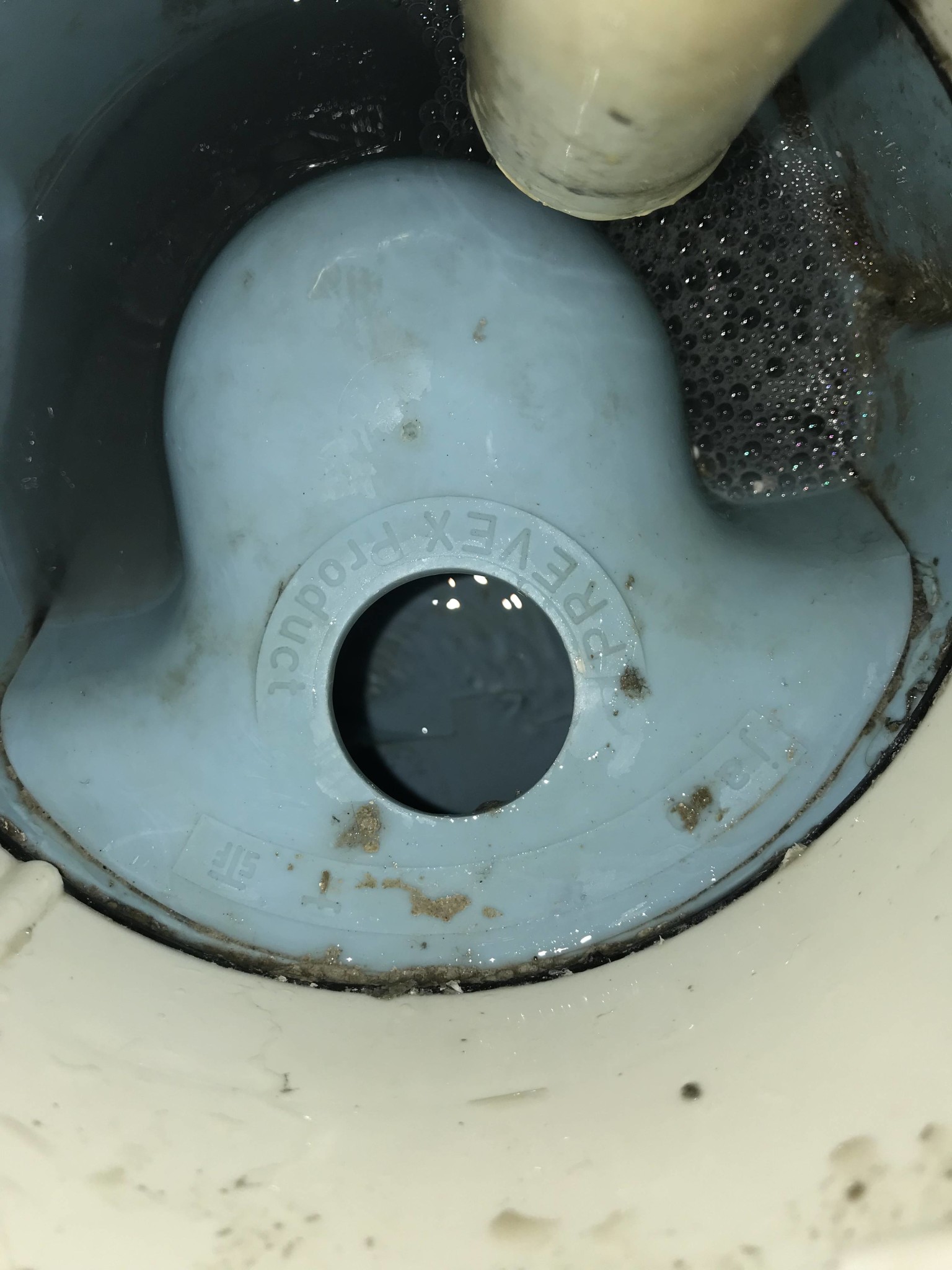

J Jonasekm #5 Medlem · 8 inlägg 8 mar 2025 11:17 Jonasekm Medlem 8 inlägg 8 mar 2025 11:17 #5 R Rolle85 skrev: Jag har en Prevex golvbrunn som saknar ett täcklock för rensning av brunnen. Nån som vet vilken som passar? Se bild [bild] [bild] Hur rensar man? Kan man ta loss någon del? Jag lyckas inte

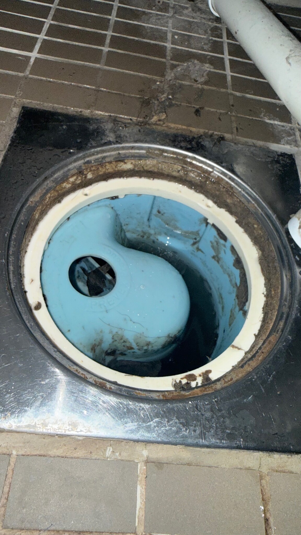

J Jesper Tu #6 Medlem · 3 inlägg 22 mar 14:58 Jesper Tu Medlem 3 inlägg 22 mar 14:58 #6 J Jonasekm skrev: Hur rensar man? Kan man ta loss någon del? Jag lyckas inte Löste du det? Har samma problem
J Jesper Tu #7 Medlem · 3 inlägg 22 mar 14:59 Jesper Tu Medlem 3 inlägg 22 mar 14:59 #7 R Rolle85 skrev: Det löste det Ska de va täcklock på? Inloggade ser högupplösta bilder Logga in Skapa konto Gratis och tar endast 30 sekunder
Centano #8 Husägare · Västra Götaland · 2 235 inlägg 22 mar 15:03 Centano Husägare Västra Götaland 2 235 inlägg 22 mar 15:03 #8 Du rensar via hålet och det ska sitta ett lock där när du inte rensar annars finns det risk att det börjar lukta avlopp från brunnen.
J Jesper Tu #9 Medlem · 3 inlägg 22 mar 15:15 Jesper Tu Medlem 3 inlägg 22 mar 15:15 #9 Luktar som fanz… har inget lock…😅
T tergo #10 Medlem · 6 180 inlägg 22 mar 15:21 tergo Medlem 6 180 inlägg 22 mar 15:21 #10 ev passar https://www.hornbach.se/p/renspropp-purus-dn32-vit-plast-7146006/8608785/
