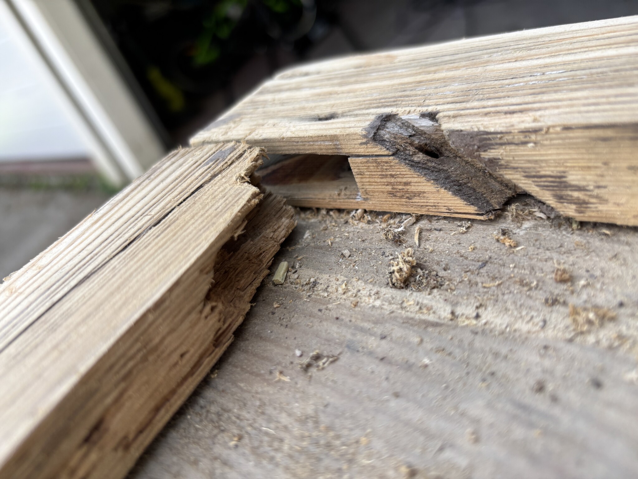

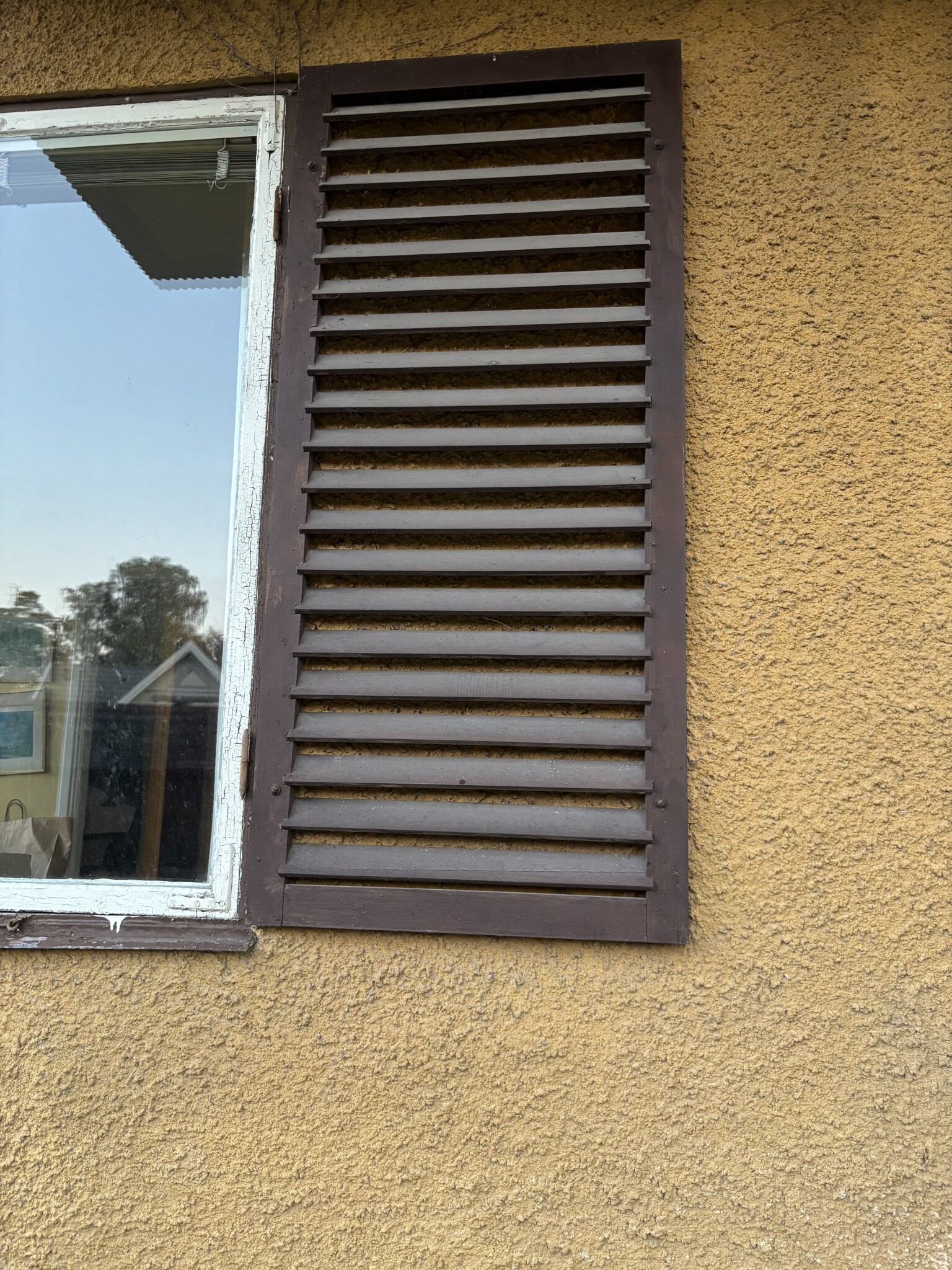

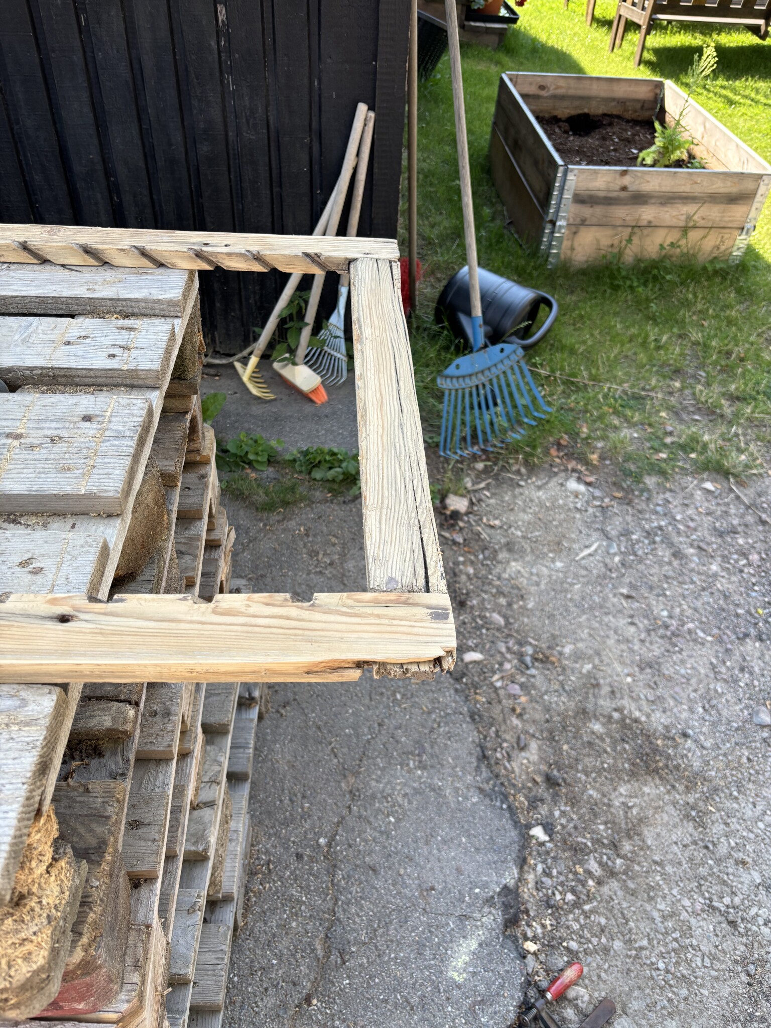

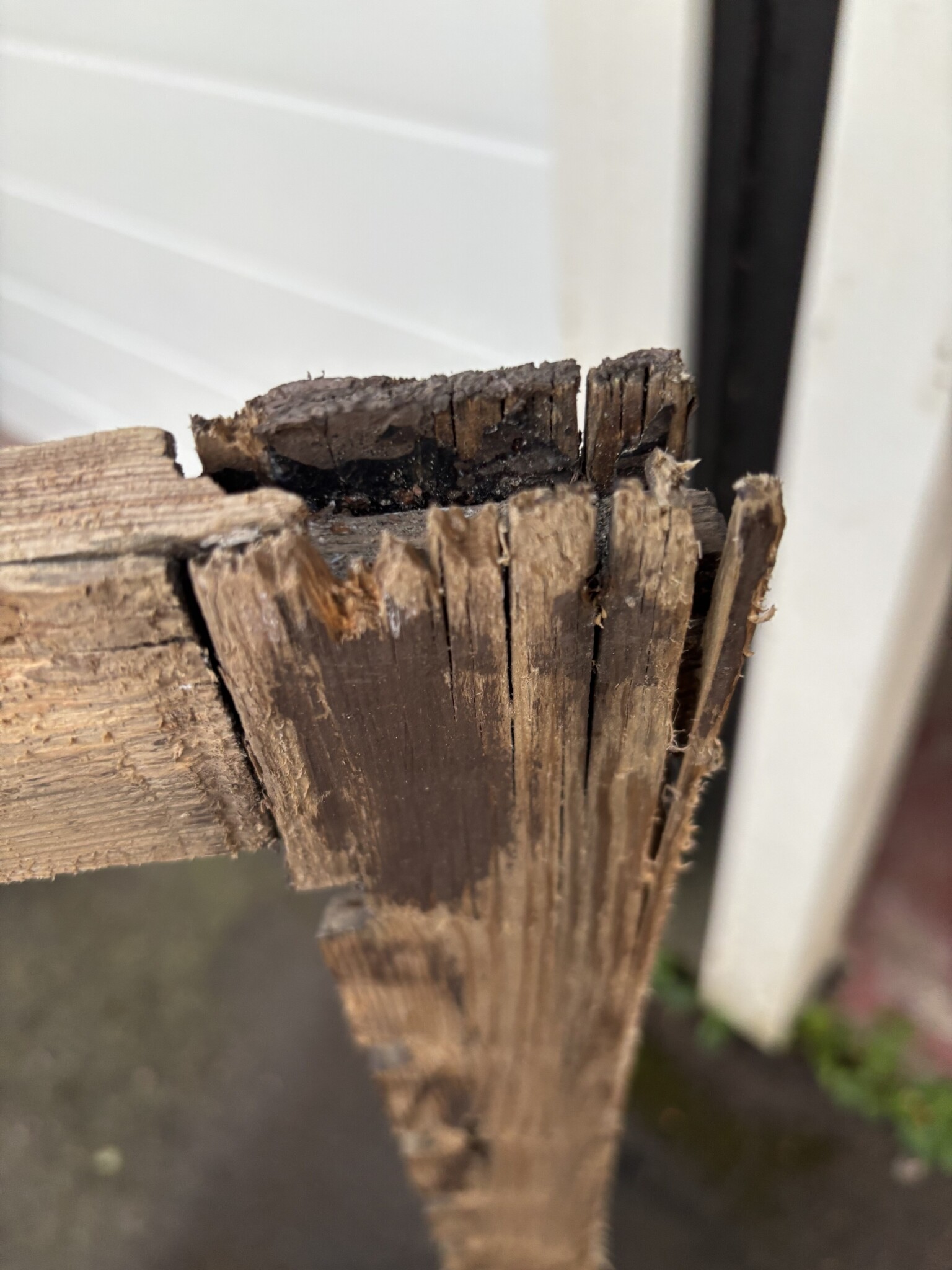

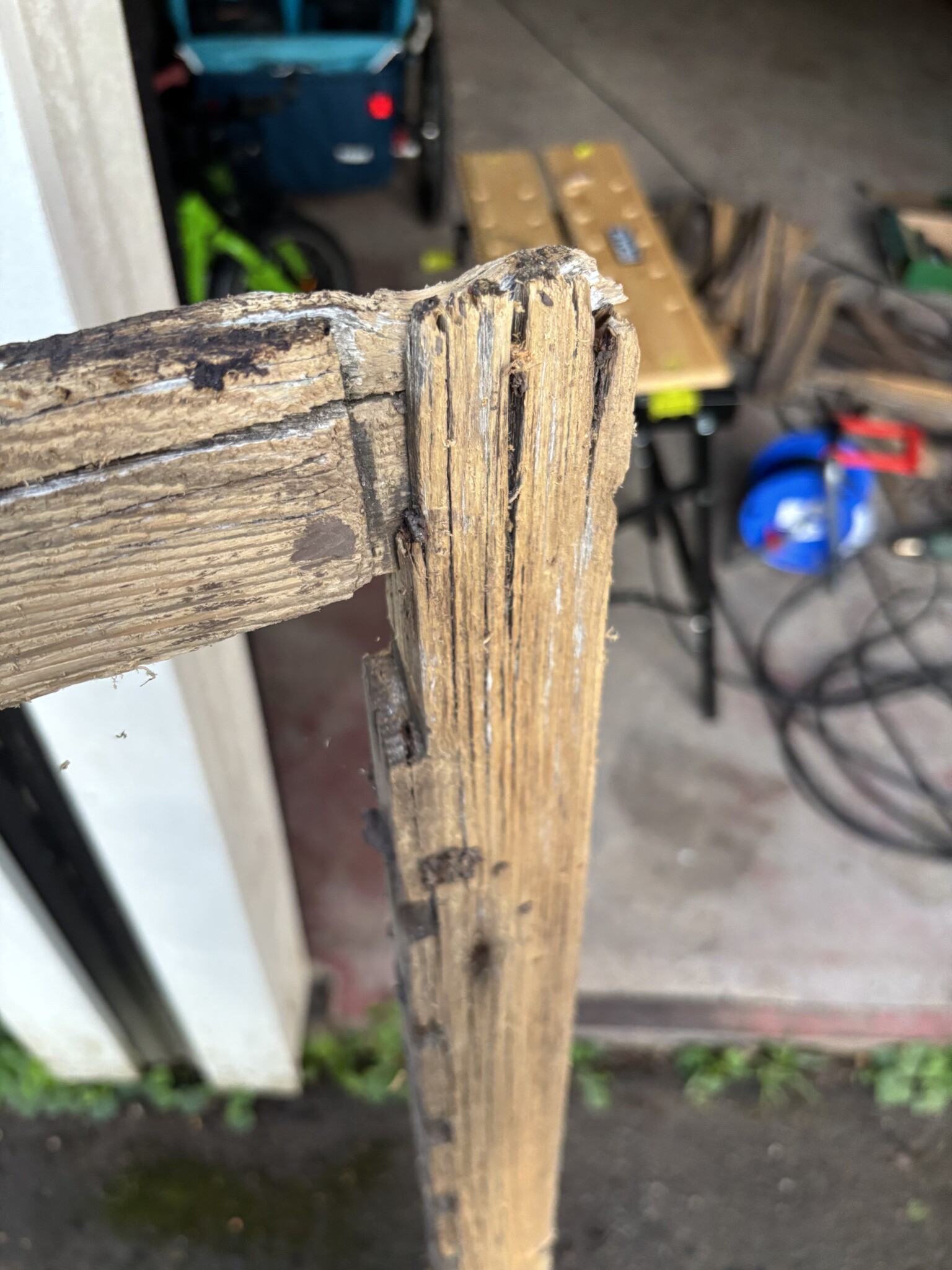

Hej! Jag tänkte som god novis slipa och måla om några (låtsas-)fönsterluckor till huset. Vill måla med linoljefärg men de är i rätt uselt skick. Hur lagar jag med minst arbete och bäst resultat detta? Sågar helst inte ut facken på sidorna där ”ribborna” ska sitta så vill bevara åtminstone de bitarna… hur stora skador kan man laga med linoljespackel? Epoximassa? Lim och spån/flis? Om man gör en passbit, hur fäster man den? Ändarna omlott? Ge mig era bästa tips (och om det finns, genvägar)! Och om ni vill säga, gör om skiten, köp nytt virke sp gör det då! Hur sågar man lättast facken?

Det verkar vara runt 1000 kr per lucka hos specialiserade firmor. De är dock något smalare så antagligen åker jag på att byta alla (på samma sida i alla fall).

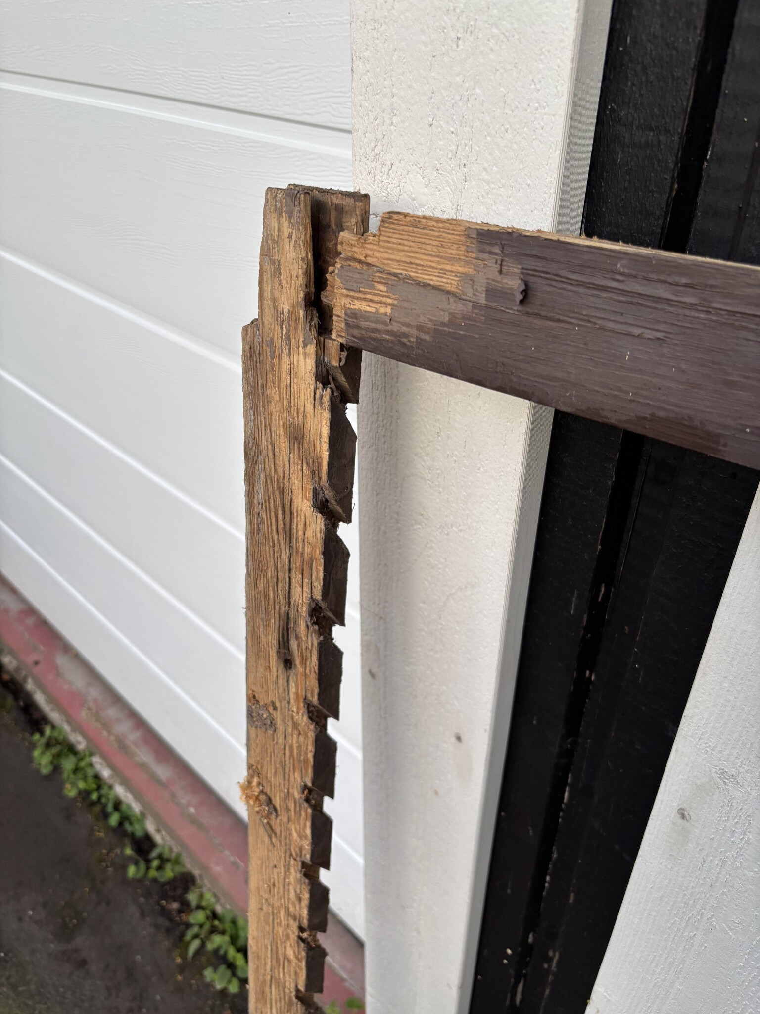

Men ramarna är i stort ok. Detta är den sämsta och de trasigaste delarna. Kanske kan man byta ut de där sidorna där skarven är trasig och laga det andra? Ska man kanske såga facken med ett multiverktyg? Något annat?
Med glasfiberspackel så kan du säkert få till det så att det är snyggt ut på håll. Men jag anar att det bara dröjer något år så har träet ruttnar mer och allting kommer falla isär.
Ett alternativ är att du fräschar upp framsidan så gott det går med spackel eller något och sedan skruvar nya brädar på baksidan av ramen som du målar i samma färg. Då har luckan en bra grund och risken att den faller isär minskar.

Smart med ram bakom, det känns som framkomligt! Luckorna hänger ju under takfot och har säkert hängt i 50-60 år. Tror du verkligen det faller ihop så lätt igen?
Spåren i de vertikala delarna kan du såga med en gersåg med ställbara djup.
Markera var mitten ska vara och såga på båda sidor till bredden är den önskade.
De luckor som är i samma skick som den på första bilden lär hålla många år till.
Men de 3 följande blir svårt att få ihop hörnen då det saknas en massa material.
Tror det är enklast och snabbast att göra en ny ram till luckorna i det skicket.

Ingen som föreslagit passbit? Vad tror ni om det?
Om du vill ersätta ruttet trä, men inte hela bitar så går det att göra en snedlask och limma med epoxy. En tumregel är att hyvla så att längden på lasken blir tio gånger tjockleken. Men eftersom det inte är så stora påfrestningar på det du skall göra räcker det säkert med tre gånger tjockleken också. Det går att göra och det kan bli bra. Men frågan är om det blir en rimlig arbetsinsats för vad det är du jobbar med.
Jag gissar att det är lättare att göra en ny ram än att börja skarva i redan slitet. Mäter du ramen så gissar jag t ex att du har varierande bredd och tjocklek då trät har rört sig olika över åren.
Altetnativt att du byter de delar som är så slitna och behåller resten

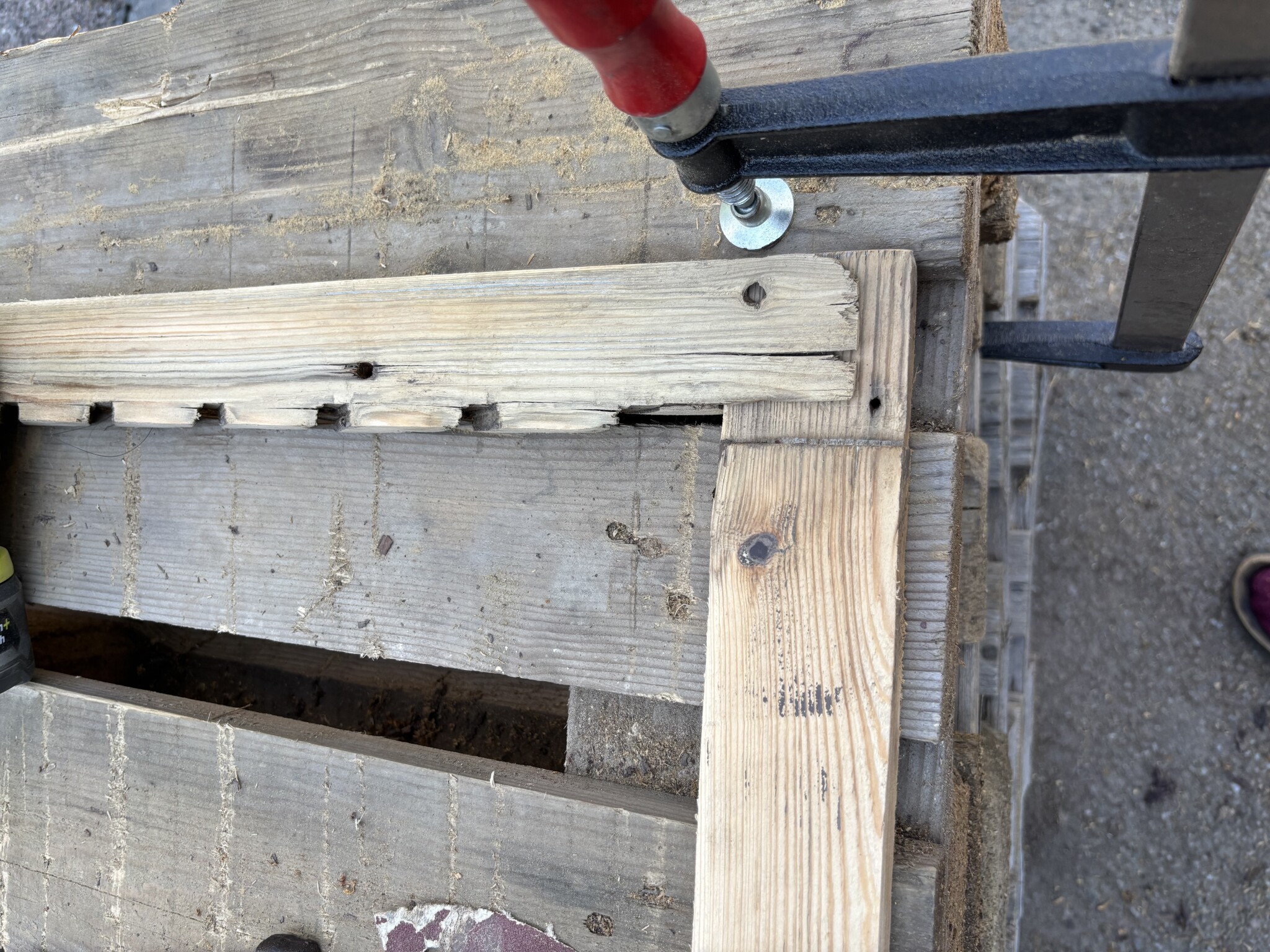

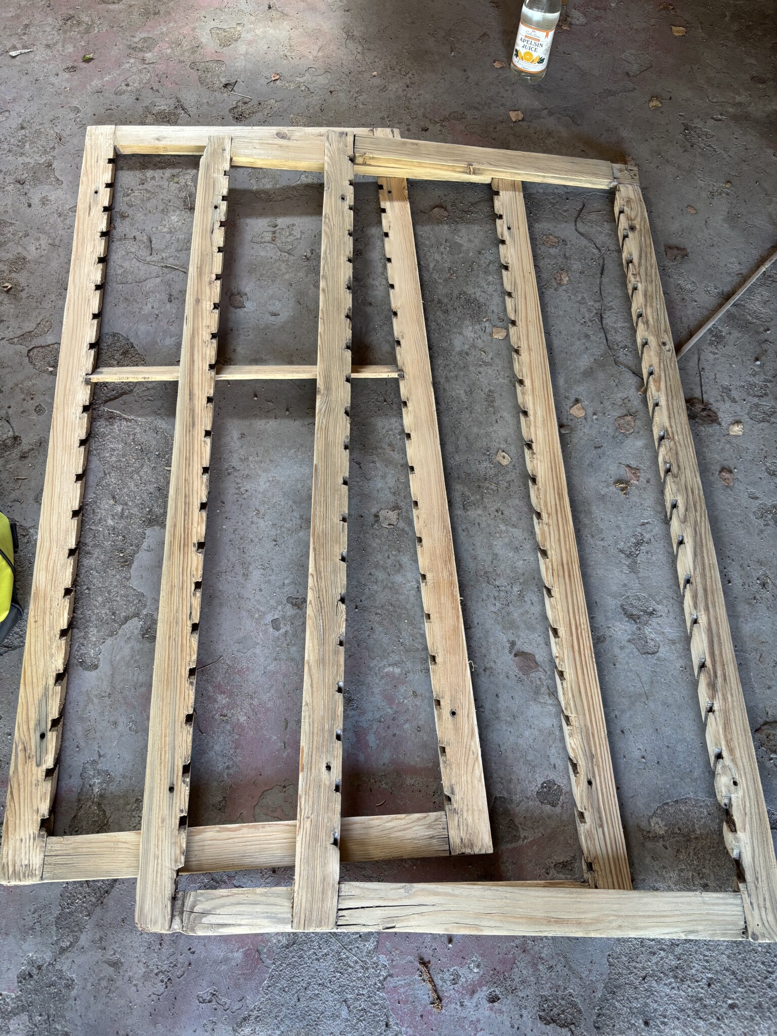

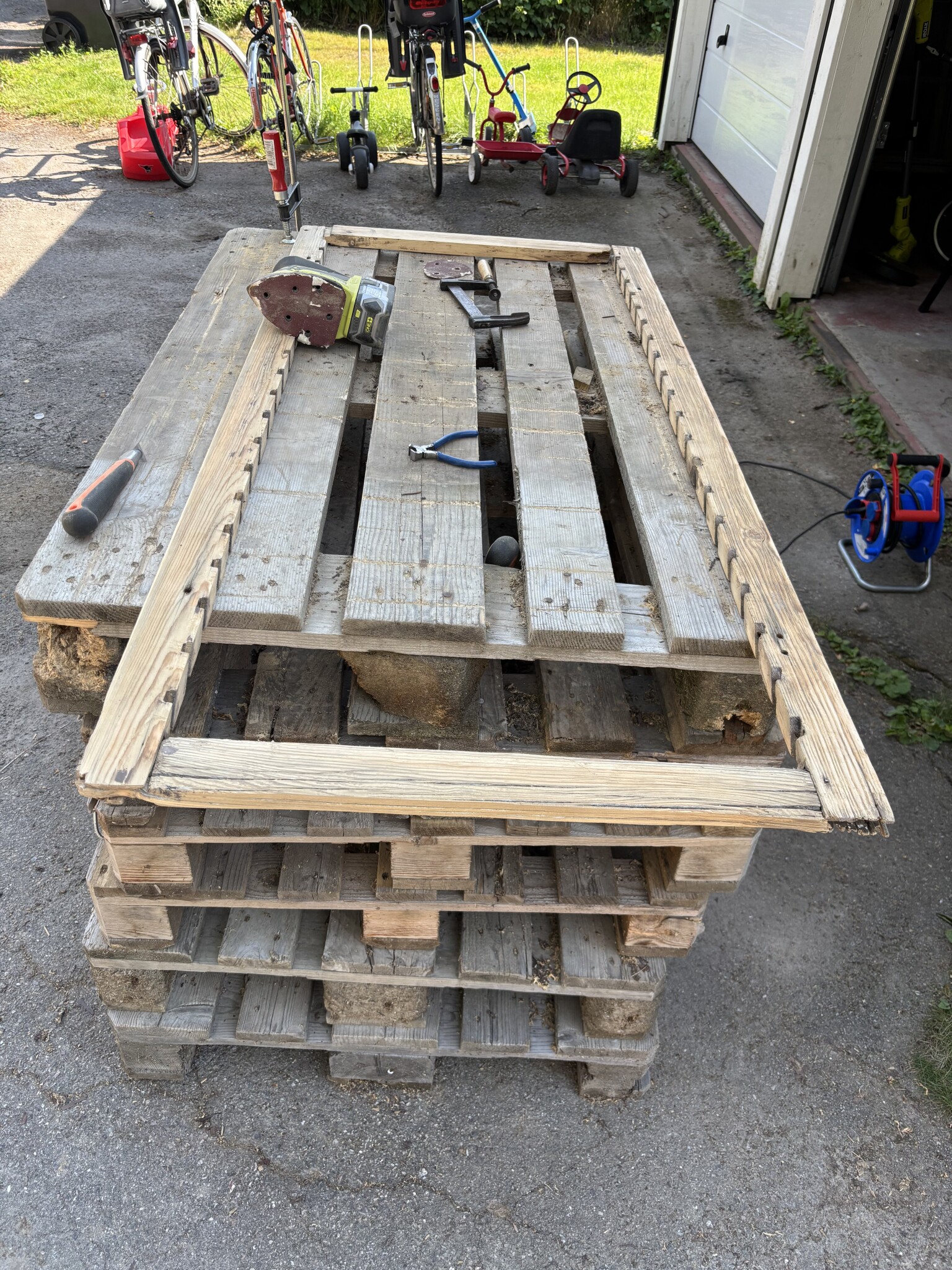

Ok, uppdatering. Rätt optimistisk efter slipning. Lär bli en del skavanker men tror det kan gå bra! Har köpt linolja, epoxy putty, pu-lim och ska beställa linoljespackel/snickerispackel. Testa lite olika metoder och inte ha så höga krav på ”perfektion”. Tänkte måla med linoljefärg och lite orolig för hur det fäster på limmen…
Tankar?

Det du gör kommer nog duga bra. Luckorna ska ju sitta fastskruvade hela tiden.
Hade du velat ha dem i sin egentliga funktion, alltså på gångjärn för att stänga ute solljuset helt dagtid, så hade helt nya ramar varit att rekomendera.
