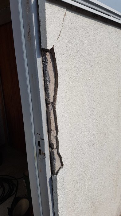

12 mm tjockt material har lossnat från mitt garage byggt i början av 70-talet - troligen på grund av en trög dörr som stängts lite för hårt för många gånger (åtgärdat).
Frågan är vad jag ska använda för att laga skadan?
  • Skadad vägg vid garage med 12 mm tjockt material som har lossnat runt en dörrkarm.

Förvattna och använd putsbruk c 3 mm.
D
Lågalkaliskt bruk på lättbetong. Åtminstone i grundningen. Finjas och numera webers grundningsbruk är båda det
N
Ja, det är klart att det är rätt att köra grundningsbruk kc.
Men det är ju så liten skada, så jag hade nog grundat med c bruket.
Stort tack för svar! Ska ge mig i kast med detta i nästa vecka.
