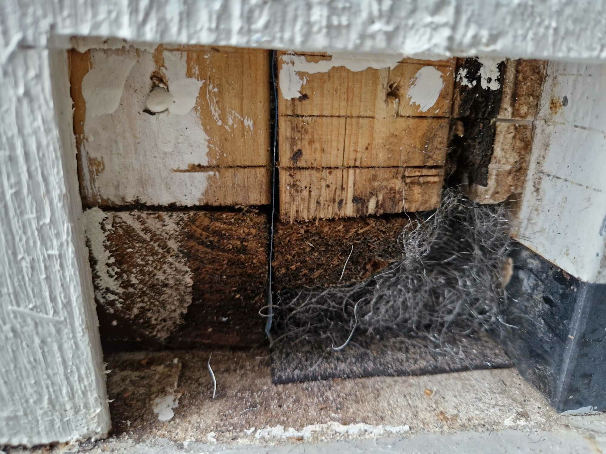

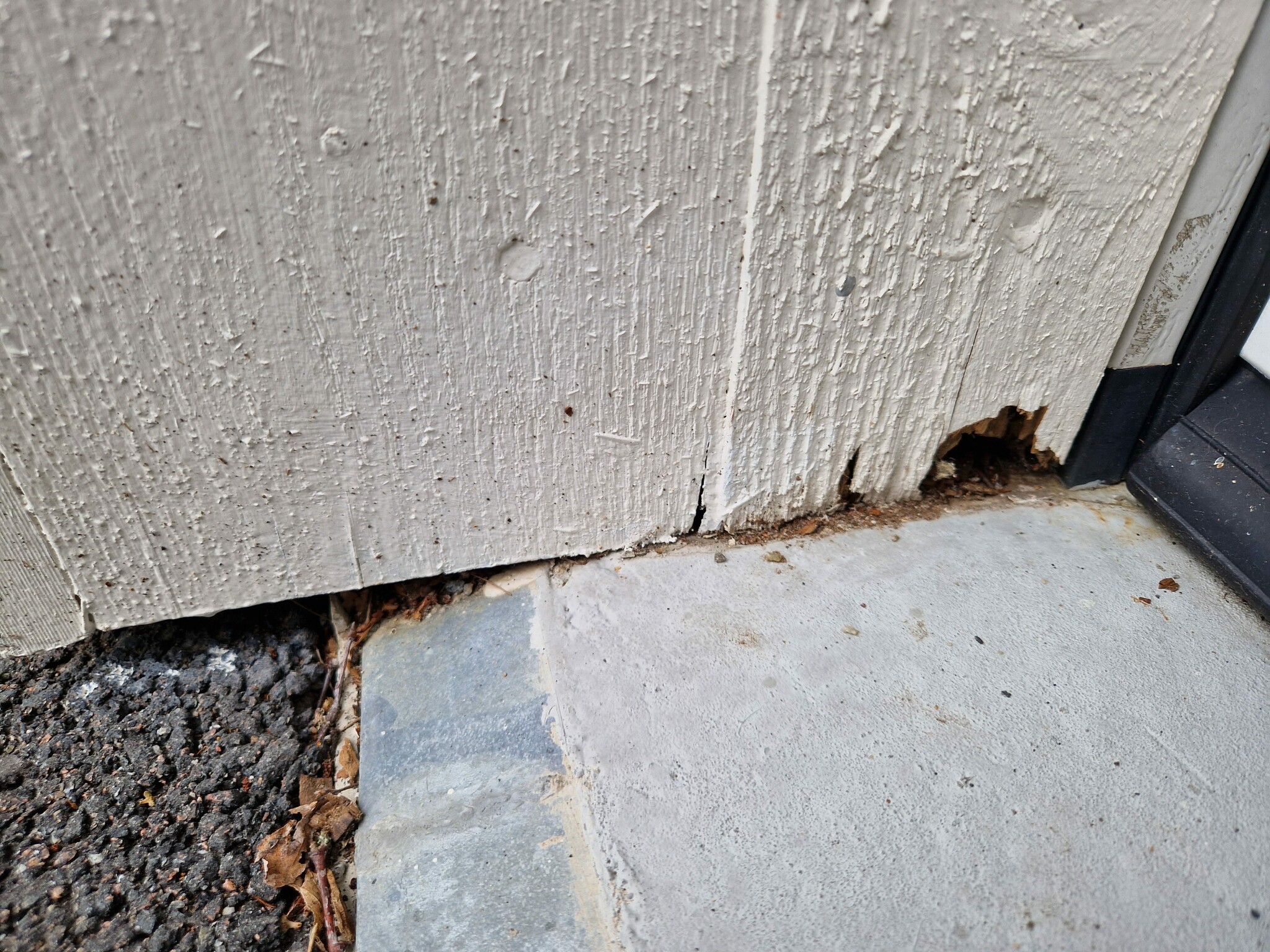

Har stående panel med markkontakt med betong vid garaget. Ena sidan ser ok ut, andra ha helt ruttnat.Kan även vara i kombination med möss som jobbat från insidan..
Ska jag
a) Bara byta hela längden, och vara redo att göra om det om 10-15 år?
b) Bara ta ut och byta nedersta 10 cm, med nån offerbräda-variant?
c) Nåt helt annat?

Plåt vore nog lämpligt där
AndersS
Hur menar du? Hur bör plåten sitta då? Över trä? Ersätta trä?
Ersätt trät med en plåt
Återkoppling.

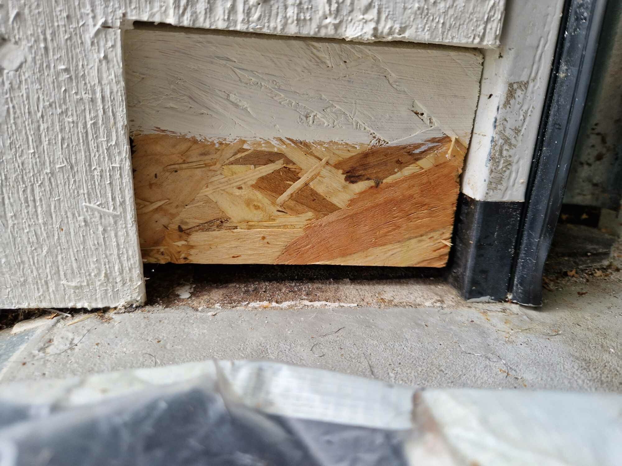

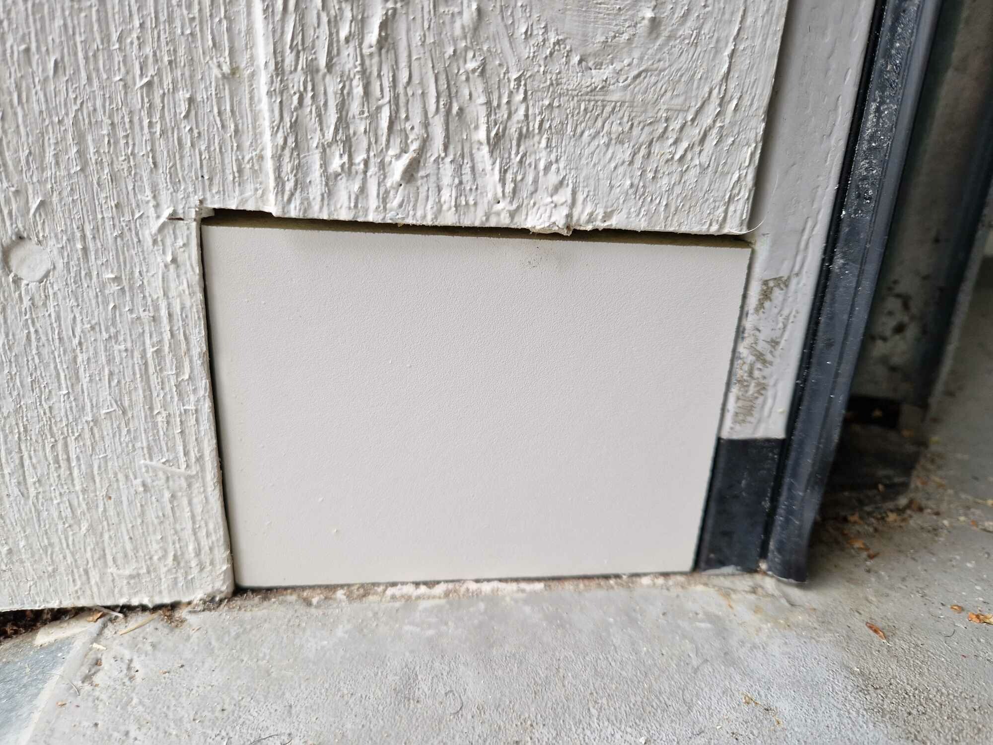

Skrapade bort ruttet trä där inne. Oljade som sjutton, snedsågade kanter, tryckte in stålull mot möss, med syllpapp under. Oljad osb3 och sen stenullskiva. Bättre än innan nu, i vart fall.

Du kan ju lämna en liten luftspringa mot tröskeln?
