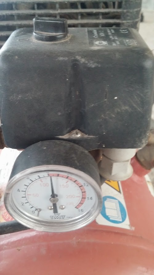

Jag har fått låna en kompressor Fiac FX224 och spikpistol av en kompis för att spika panel på ett bygge jag håller på med. Kompressorn fungerar sisådär, när kompressorn fått fullt tryck så går kanske 5-10 spik i som de ska, sedan är det inte tillräckligt med tryck utan nästkommande 10-20 sätter sig mindre och mindre innan motorn slår till och bygger upp trycket igen. Var ligger felet? Skulle vara kul att överraska kompisen med en fullt fungerande kompressor som tack för lånet
När kompressorn tycker att den är full så säger manometern på tryckströmbrytaren 8 bar och 6 bar på regulatorn (när den är fullt öppen). Kan det vara så enkelt som att byta regulatorn?

Vad står regulatorns (lite trasiga) manometer på när spikarna går dåligt? Har den sjunkit under 6 bar? Om så- kanske tillslagspunkten för kompressorn måste justeras upp lite. Kan det vara så att luftreserven före pistolen är för liten? Har du, så prova med en grövre slang.
Har testat lite mer nu ikväll, kompressorn går inte igång förrän regulatorn står på 4,2, och det verkar som tryckströmbrytaren slår till när det blir under 7 bar i tanken. Är helt ny på tryckluft, men är inte regulatorns jobb att hålla trycket jämnt? För mig låter det som tryckströmbrytaren gör sitt, men inte regulatorn.

Vet inte om jag fattat rätt. Men slår den till så slår den till. Regulatorn har ju inget med start å stop av kompressorn att göra. Ta bort regulatorn och prova blåsa ut luft, alltså, koppla slangen direkt, kan inte rekommendera att du använder spikpistol för jag vet inte vilket tryck man får ge den, även om jag misstänker att 8 bar är helt ok. En ny regulator är ju inte särskilt dyr men det kan vara idé att konstatera om den är kass.
Regulatorns jobb är att ge MÖJLIGHETEN att ge ett jämnt tryck ut, men det blir då givetvis lägre än det lägsta trycket man har i tanken eftersom regulatorn bara kan sänka trycket, inte höja det över det tryck den får från tanken. Med regulatorns ratt helt inskruvad eller utskruvad (vete sjutton vilket det är, jag vrider alltid åt fel håll till att börja med) ska du få ut fullt tryck från tanken, utan att regulatorn påverkar något alls.
Lita dock inte allt för mycket på dessa vanligtvis billiga manometrar. Särskilt inte efter att dom blivit halvt sönderslagna...

Nä precis, men tryckströmbryraten och manometern på tanken verkar ju vara överens om att det är 7 bar när motorn börjar gå, och om då regulatorn släpper igenom mindre och mindre utan att trycket i tanken blir så lågt så känns det väl fel? Pistolen klarar 8 bar.ion skrev:Vet inte om jag fattat rätt. Men slår den till så slår den till. Regulatorn har ju inget med start å stop av kompressorn att göra. Ta bort regulatorn och prova blåsa ut luft, alltså, koppla slangen direkt, kan inte rekommendera att du använder spikpistol för jag vet inte vilket tryck man får ge den, även om jag misstänker att 8 bar är helt ok. En ny regulator är ju inte särskilt dyr men det kan vara idé att konstatera om den är kass.
Jo men trycket efter regulatorn borde väl vara 6 bar tills det är lägre än 6 bars tryck i tanken? Att den sjunker mer än vad trycket i tanken sjunker måste väl vara fel?Gsssson skrev:Regulatorns jobb är att ge MÖJLIGHETEN att ge ett jämnt tryck ut, men det blir då givetvis lägre än det lägsta trycket man har i tanken eftersom regulatorn bara kan sänka trycket, inte höja det över det tryck den får från tanken. Med regulatorns ratt helt inskruvad eller utskruvad (vete sjutton vilket det är, jag vrider alltid åt fel håll till att börja med) ska du få ut fullt tryck från tanken, utan att regulatorn påverkar något alls.

Då var reduceringsventilen bytt, men tyvärr agerar kompressorn på liknande sätt. Maxtryck är fortfarande 6 bar enligt manometern på den nya reduceringsventilen, och motorn slår till när den visar kring 4,5.
Detta måste väl då betyda att tryckströmbrytaren slår till för sent och slår av för tidigt? Och att manometern på tryckströmbrytaren måste visa fel? Noterade också att när tanken är helt tom så visar den manometern fortfarande 2 bar.
Så nu är frågan hur jag ändrar tillslag och frånslag på tryckströmbrytaren, och om jag vågar lita på manometern på reduceringsventilen när jag ställer in det?

Jaha, en " glädjemätare ". Det är säkert som du säger och att du kan lita på den nye mätaren.Tommy M skrev:Då var reduceringsventilen bytt, men tyvärr agerar kompressorn på liknande sätt. Maxtryck är fortfarande 6 bar enligt manometern på den nya reduceringsventilen, och motorn slår till när den visar kring 4,5.
På min finns det ställskruv under plastkåpan, jag har skruvat på den vid ett tillfälle när jag behövde mer tryck. Vill minnas den var rätt känslig. Det finns nog många olika modeller på de där men principen är nog densamma.

Då var allt frid och fröjd, justerade om tryckströmbrytaren efter manometern på reduceringsventilen istället så nu funkar allt som det ska. Om jag inte hade bytt reduceringsventilen med manometer också, så hade jag ju inte vetat att den andra manometern visade fel så det hade behövts ändå.
