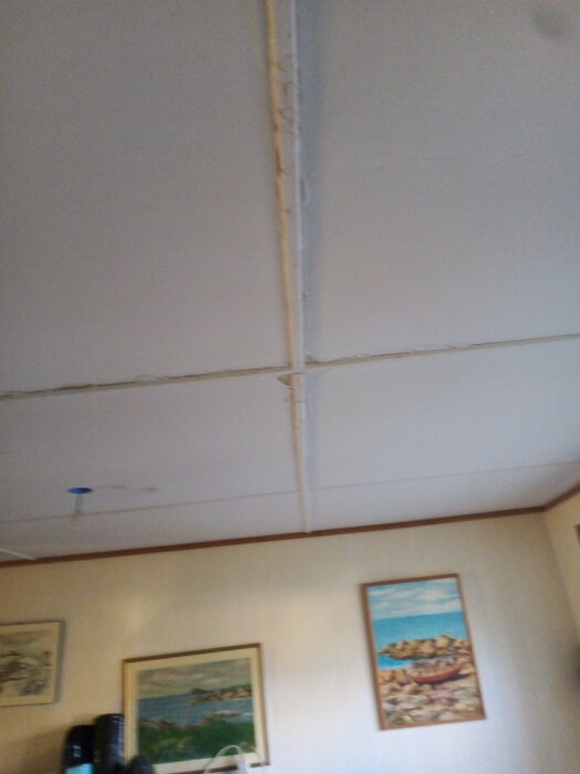

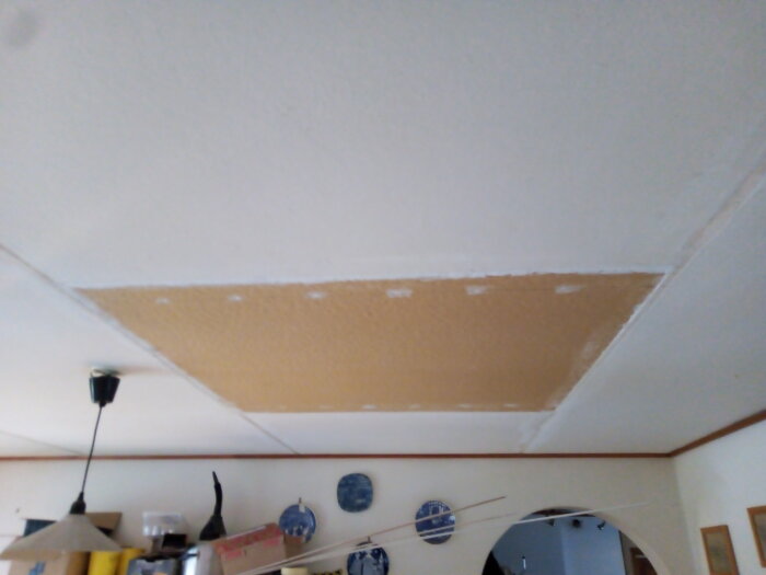

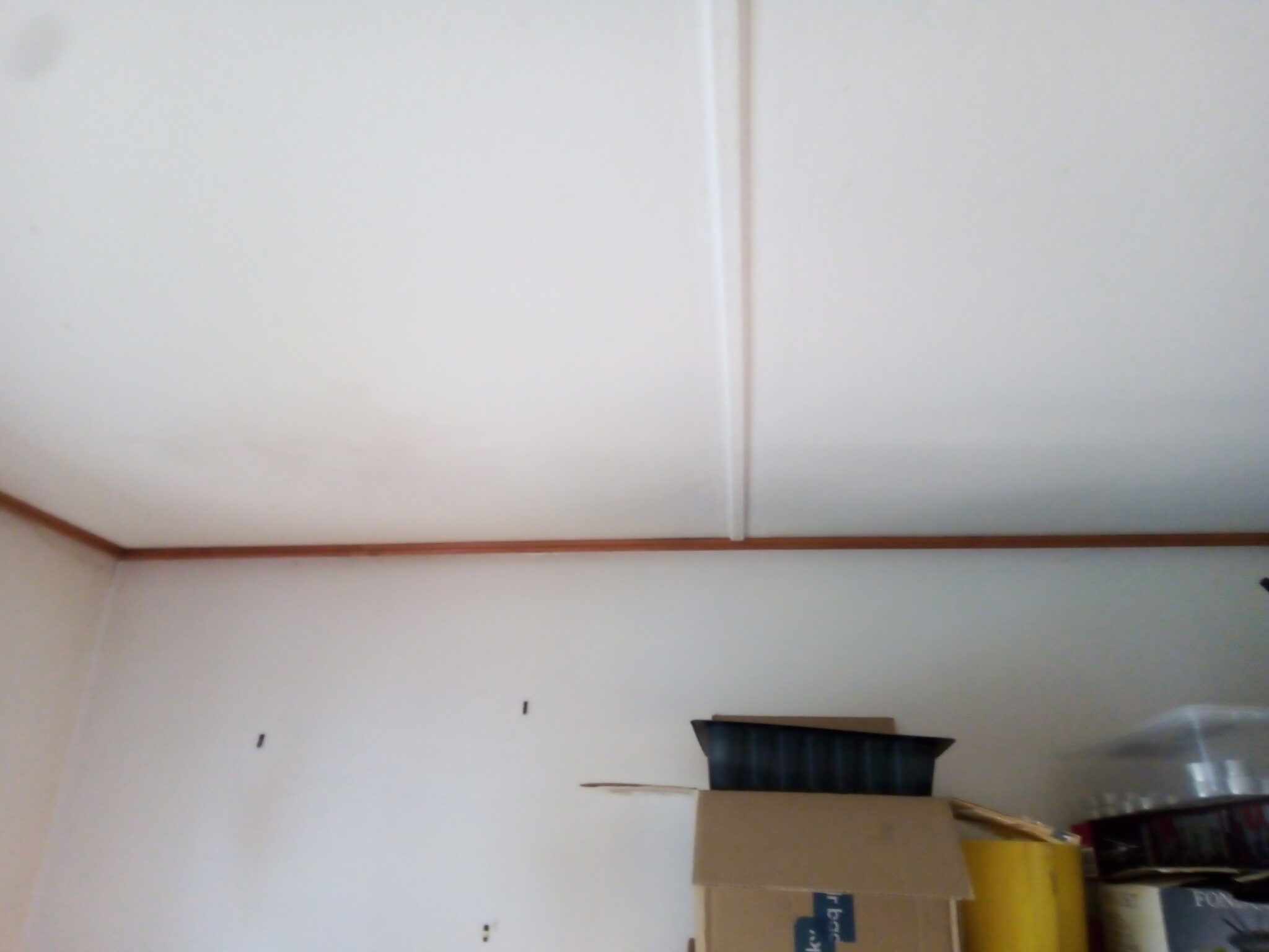

Här kommer ett par bilder, den första är på en orörd del av det skadade taket, den andra är på den delvis reparerade skadan och den tredje är på ett annat tak i huset där man har gjort rutor istället för bara tvärgående lister.

Så brukar det kunna se ut med listtäckning, ja.
Listerna kan man ju välja precis som man vill. Smala eller breda, profilerade eller inte. Det går även fint att sätta vilka brädor eller reglar som helst. T ex fasadbrädor som man fasar kanterna på, och hyvlar om de inte har tre släta sidor. Glespanel fungerar också. Osv, osv. Enda kravet är att det finns något att spika/skruva i, såsom helst ett redigt råspontstak under tretexen.
