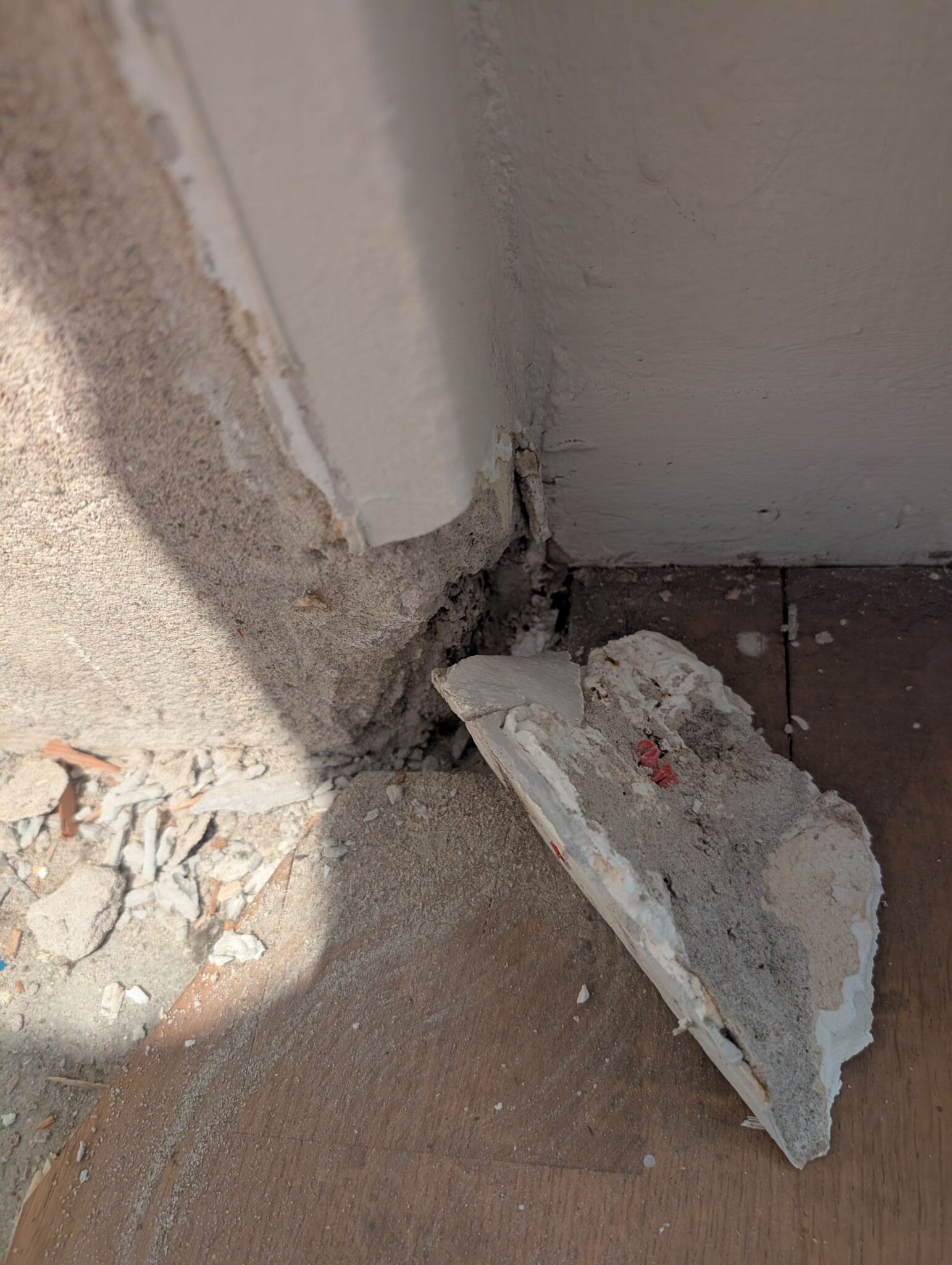

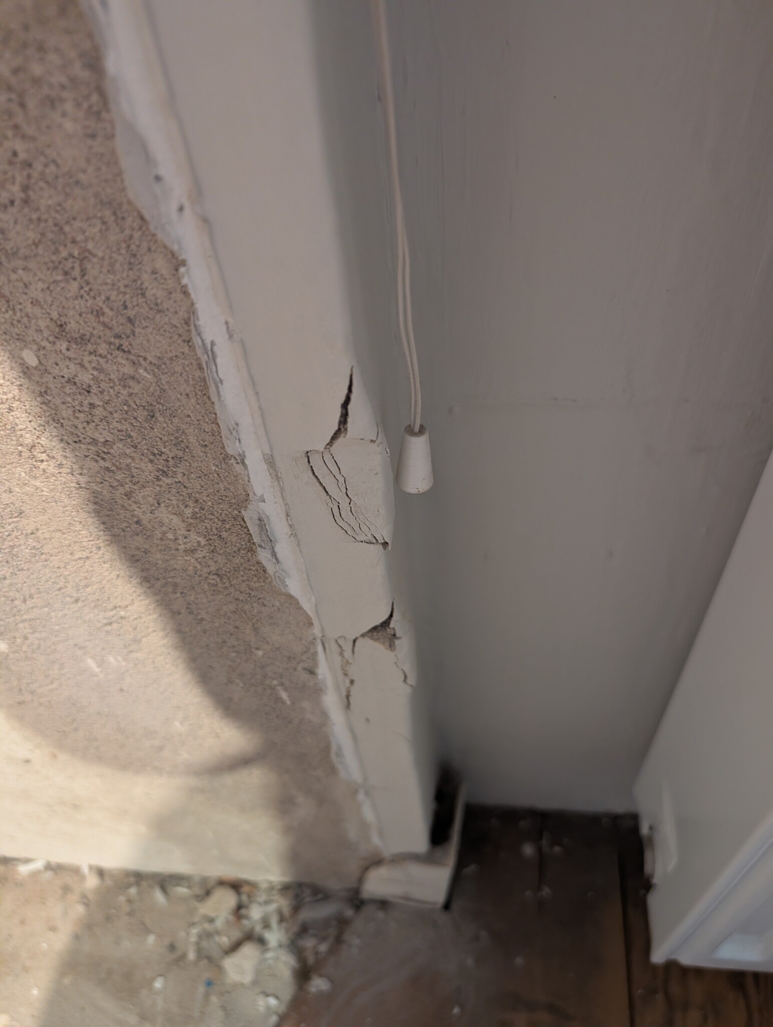

River mitt kök och i arbetet skadades tyvärr ett hörn som verkar bestå bara av ett tjockt lager puts. Hur reparerar man det på bästa sätt? Känns som man måste bygga upp en form och fylla med något?

Jag skulle använda gipsbruk
Eller Casco husfix som också är väldigt bra och hållbart för sådant där
Körde på husfix, gick helt ok. Fick göra två lager för att bygga upp där sista lagret fick "hörnformen" bara av att dra med kniven. Sen spackel på det för att få det snyggt :)
