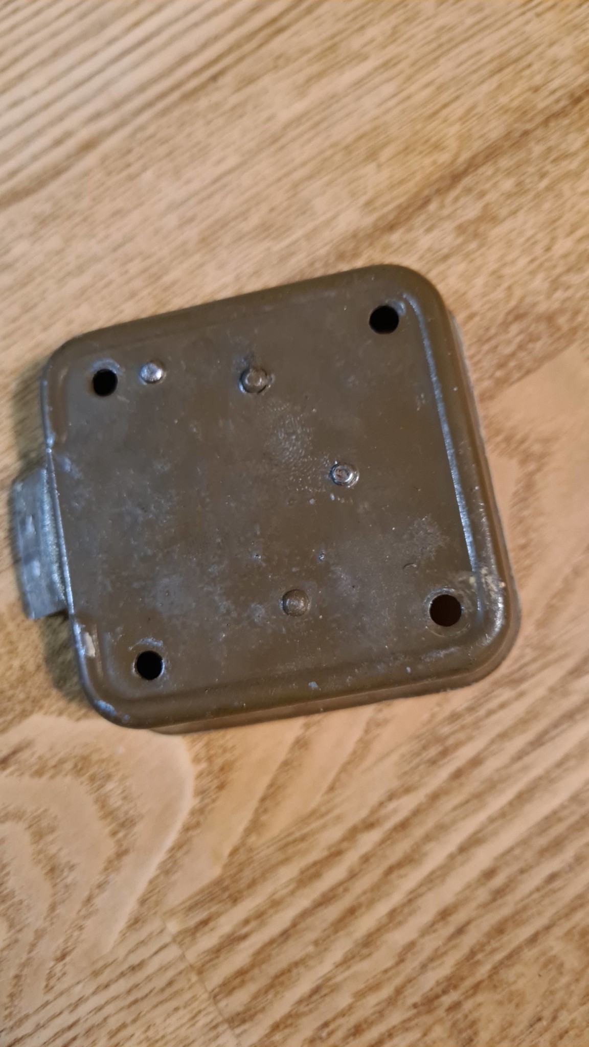

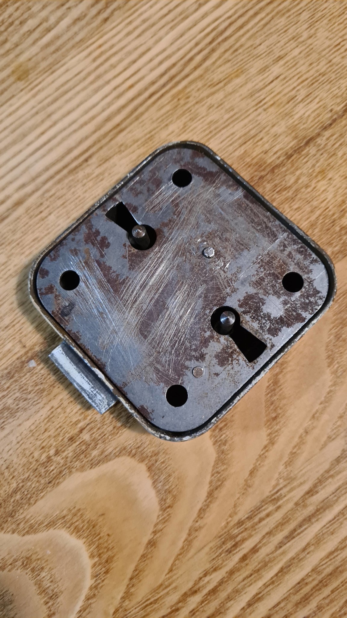

Har ett garderobslås som inte fungerar. Provade att köpa nytt men insåg att det inte skulle passa till dörren.
Frågan är nu ifall jag möjligtvis kan fixa låset själv, men är lite osäker på hur jag ens öppnar upp det för att kolla vad som strular.
Ska jag slipa ner metallbiten som sitter på baksidan? Och vet ni något ställe som säljer eventuella reservdelar till gamla lås?
  • Bakstycket av ett gammalt garderobslås med skruvar och metallbit, på ett träunderlag.
  • Trasigt garderobslås med synlig metallbit på en träyta.
Det är nitat ihop och knappast lönt att öppna. Betvivlar att någon har reservdelar till det.

Om du vill öppna låset så görs det från samma sida som du stoppar in nyckeln ifrån men den är nitat men det gå ändå.
Det är ett väldigt simpelt låshus men frågan är varför det inte fungerar om något är trasigt eller om det beror på slitage.
Om nitarna skadats när du plockat isär låshuset så är det lättast att försluta locket/nitarna med en svetsloppa.

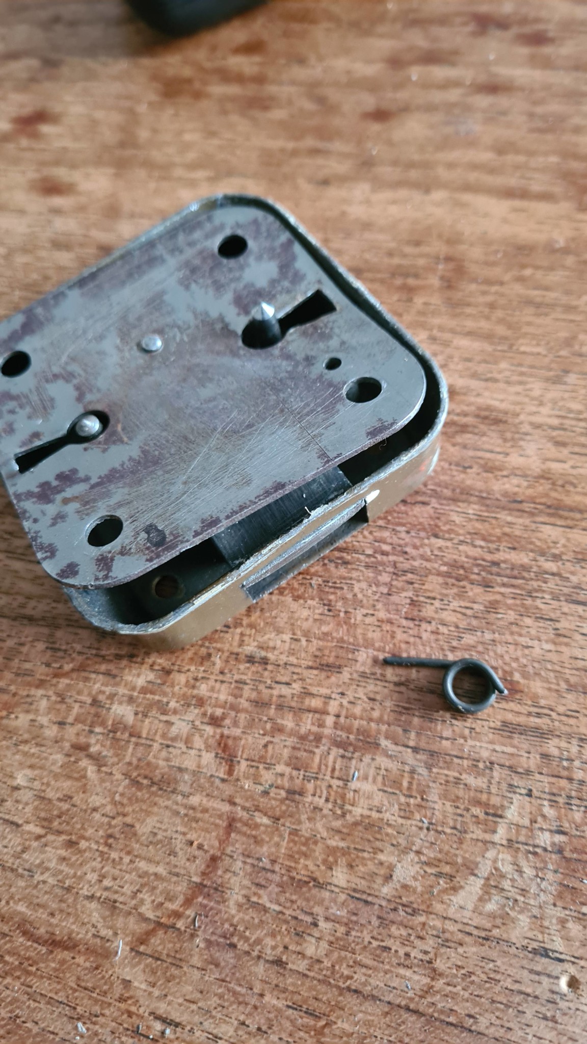

Här kommer ett lite sent svar.. men jag lyckades vända upp låset lite.. Ser den lilla delen skadad ut? Nyckeln funkar för att dra in låset men det går inte ut igen automatiskt..
  • Öppet inbyggnadslås med synlig skada och en borttagen liten metalldel på ett träbord.
Ett ben på fjädern saknas.
