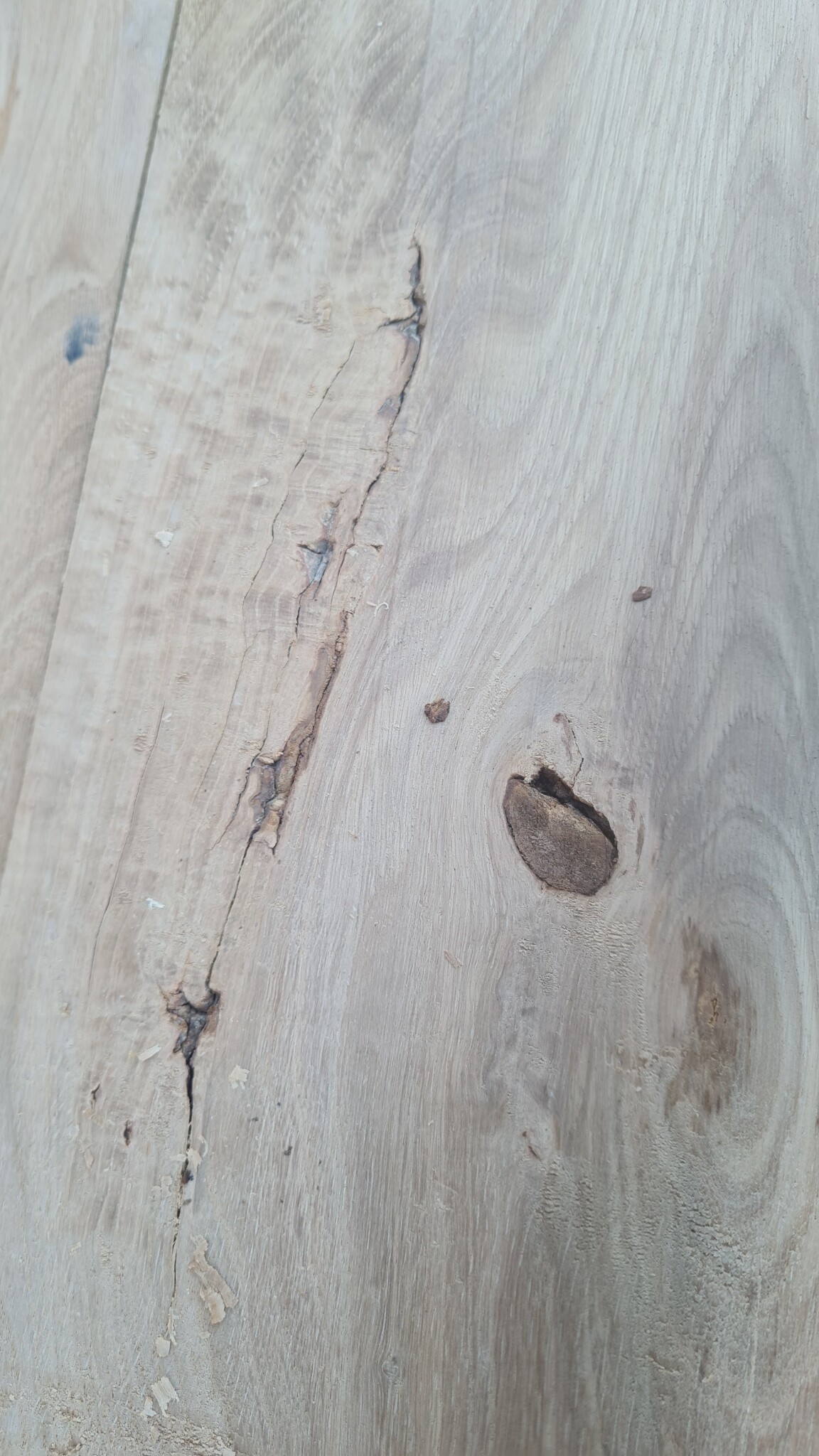

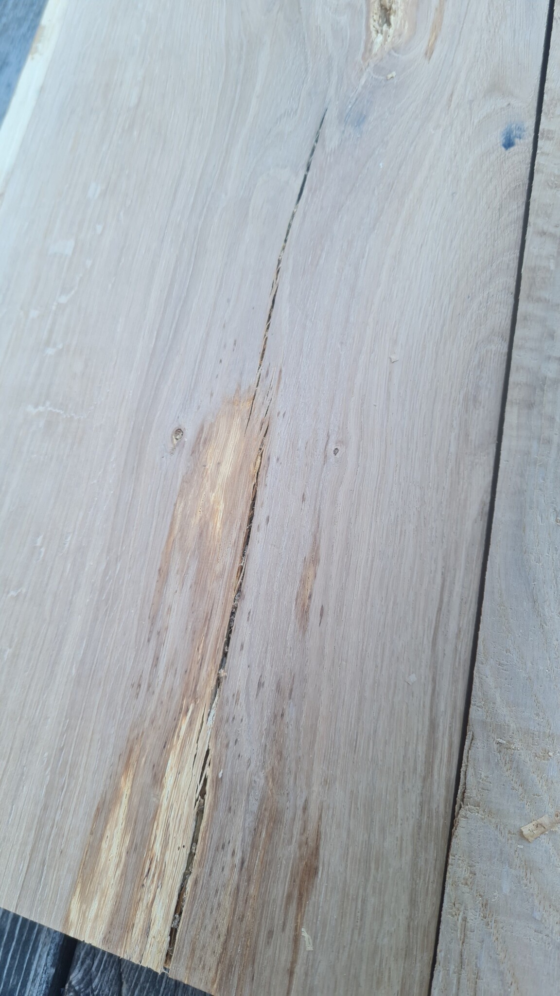

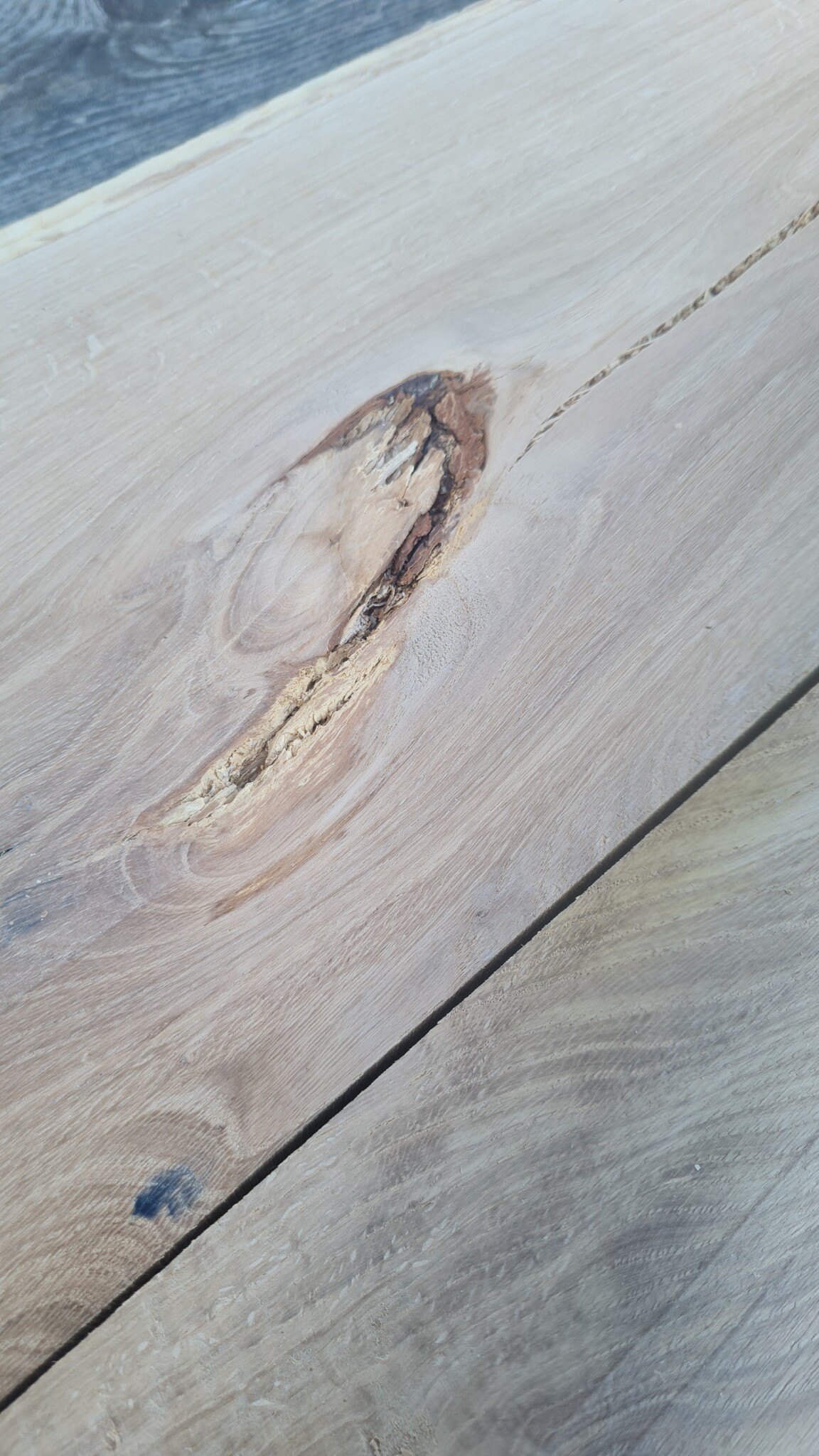

Tänkte göra mig ett ekbord och det är första gången
Jag fick tag på gratis ekplank som jag sen bad en planhyvla åt mig.
Jag har lite sprickor och gropar eller vad det kan heta som skulle behövas lagas, har ni några idéer på hur man ska göra eller vad som kan köpas för att att fylla i groparna/sprickor?
Samt vad bör man olja in efteråt?
Se bilder!
Tack på förhand

Epoxy resin kanske? Man kan även få den pigmenterad. https://scandinavianwoodandoil.se/epoxy-resin/
Beroende på vad du vill åt för utseende kan du smälta i vax eller schellack i olika färger, fylla i med härdplast (epoxi eller något annat elände) eller stämma/fräsa ur och limma i en hel bit.
I princip skulle det gå att fylla med härdad linolja men det kommer ta tid.

Ska du ha samma färg så är det oftast enklast och bäst att blanda slipspån från trä med epoxi och spackla med. För mindre glipor funkar det med trälim och slipspån.
Vill man ha svart epoxi kan man krossa vanligt träkol och använda som pigment.
