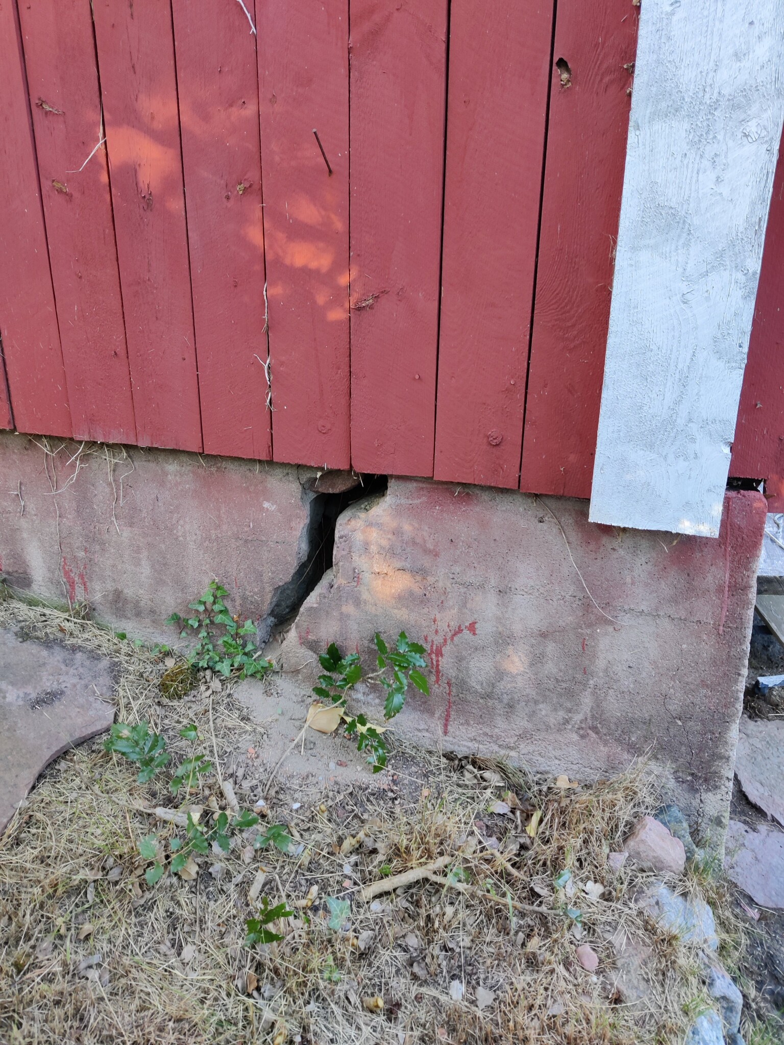

Vår stuga har några rejäla sprickor i grunden. Sprickorna har funnits i årtionden, men efter att ha sett både möss och ormar ta sig in skulle vi vilja täta dem. Är det bara att blanda till cement och klämma in? Hittade någon speciell reparationscement, är det bättre än vanlig byggcement? Läste att man ska välja svagare bruk för lagning, men hur vet jag vad som är svagare?
  • Spricka i grunden på en röd stuga, med växter vid basen och synliga skador. Diskussion om att använda cement för att reparera och täta.

Cement ska man inte använda.
Sätt ett stopp på insidan och slå in cementbruk A, i omgångar.
Förvattna lite innan påslag.

Om sprickan har funnits så länge och inte ändrat sig, samt att man bara ska blockera för djur så skulle jag välja fogskum. Måla på med grå färg för att dölja. 😇

Måste vara det sämsta svaret jag läst på länge, på detta forum.

Jag vet inte vad jag ska svara på det faktiskt, va ett otroligt hårt svar. Vad tycker du är så dåligt med det? Om syftet är att undvika djur in i grunden och grunden är stabil i övrigt? Utveckla gärna så att jag kan lära mig.

Möss gillar tugga på fogskum.
Har även sett myror bygga bo i fogskum.
Dessutom klarar inte fogskum UV särskilt väl utan blir smuligt efter ett tag av solstrålar.
Det är lixom ingen beständig lagning utan kommer efter relativt kort tid se ut som skit och ganska olämpligt som material i miljöer som har direkt kontakt med vädret och djur
