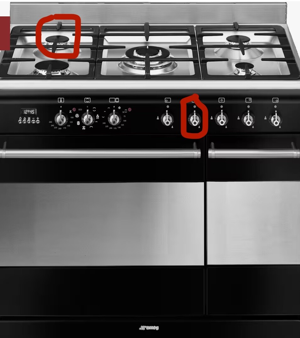

Har en Smeg gasspis 90 cm (SCB92MN8) med elektrisk ugn. Den är ca 12 år gammal men fungerar bra och ser fräsch ut. Den har dock börjat läcka gas. Det finns en svag doft om gasoltubens vrede är på i några timmar. Har bytt ut regulator, gasoltub och slang. Den ingick i husköpet för 3-4 år sedan och är alltid använd med gasoltuber men dysor för naturgas var felaktigt monterade. Jag bytte till rätta dysor vilket inte löst läckageproblemet men fick då bättre flamma som inte sotar kastrullerna. Jag har använt diskmedelslösning på kopplingen för gasolslangen baktill utan tecken till läckage. Tar jag bort vred för brännarna på fronten luktar det gas främst från ett av dem. Just den brännaren kan inte behålla sparlåga utan den slocknar då vid allra minsta flödet och det händer inget vid försök att reglera minimiflödet. Av allt att döma borde det vara läckage från gasventilen från den brännaren men kan förstås vara något annat inuti spisen.
Spisen har några år på nacken och det är kanske inte rimligt att lägga hur mycket som helst för att reparera. Ny gasventil kostar dock runt 500 spänn och borde nog inte vara så avancerat att byta egentligen. Skrotar vi denna vill frun ha en induktionshäll men det är ett större projekt då vi behöver uppgradera till trefas och bära in och ut tunga spisar, samt att en 90 cm spis med halvbra recensioner går från 30k. Betalar därför hellre några tusen för att få denna att fungera och skjuta upp problemet några år.
Visar sig vara helt omöjligt att hitta någon som reparerar gasspisar! Har pratat med Smeg servicecenter som har samarbeten med olika firmor men ingen har behörighet för gasol. Har försökt googla men hittar noll. Är det någon som vet någon lämplig firma? Bor i Västmanland men om något rekommenderas i Sthlm, Örebro, Uppsala kan det även vara intressant vid rekommendation.

Ja precis, jag tänkte att gasventil = gaskran och hittade rätt sådan på någon hemsida. Det är brännaren längst in till vänster. Jag tyckte mig ha läst att det krävdes behörighet för att installera/justera gasspis men det kanske är för fast installation? Har hittat en firma som kunde tänka sig att renovera men de trodde termoelementet var sönder på min beskrivning vilket jag inte får ihop. Då borde väl flamman slockna bara när man släpper vredet och inte just vid minimiläget?

om ventilen är avstängd skall ingen gas komma utA A. Å. skrev:@returen
@Stefan.o
Tack, jag tänkte ringa dem men de hade hunnit stänga idag. Jag har tänkt så kring lukten hela tiden. Den luktade redan när vi flyttade in och jag har inte varit så orolig egentligen. Nu luktar det lite mer vilket också är lite otrevligt, sen har vi också nyligen fått tillökning hemma så jag kände att jag skulle ta tag i problemet.
om ventilen är öppen och kall skall ingen gas koma ut
det finns fyra olika modeller av dina ventiler beronde på var de sitter
den längs till vänster har reservdelsnummer 877330795
kostar några hundralappar
Tack! Det är alltså brännaren längst in mot väggen till vänster vilket betyder att det är andra vredet från vänster. Bifogar bild. Tänkte nog kanske byta samtliga om jag ändå öppnar upp allt.returen skrev:
ahaA A. Å. skrev:
då är det 877330736 som även passar näst lämgst ut till höger
den i mitten 877330794
längst till höger 877330797
