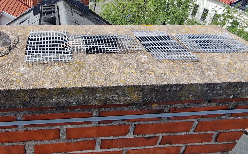

Nu har jag varit uppe på taket igen. De hade lyckats trycka ner pinnar genom mitt galler. Så nu ligger det ett putsnät även hos mig. Trodde de skulle ge upp när det var uppenbart de själva inte skulle kunna ta sig ner tid sitt framtiden bo. Men så var inte fallet.

fåglar tänker inte logiskt eller rationellt..
De är envisa jäklar.. Sedan om de dör på kuppen spelar ingen roll...
Jodå, fåglar kan tänka logiskt. Dr Google listar massor av vetenskapliga studier på det, och kråkfåglar ligger ofta i topp.

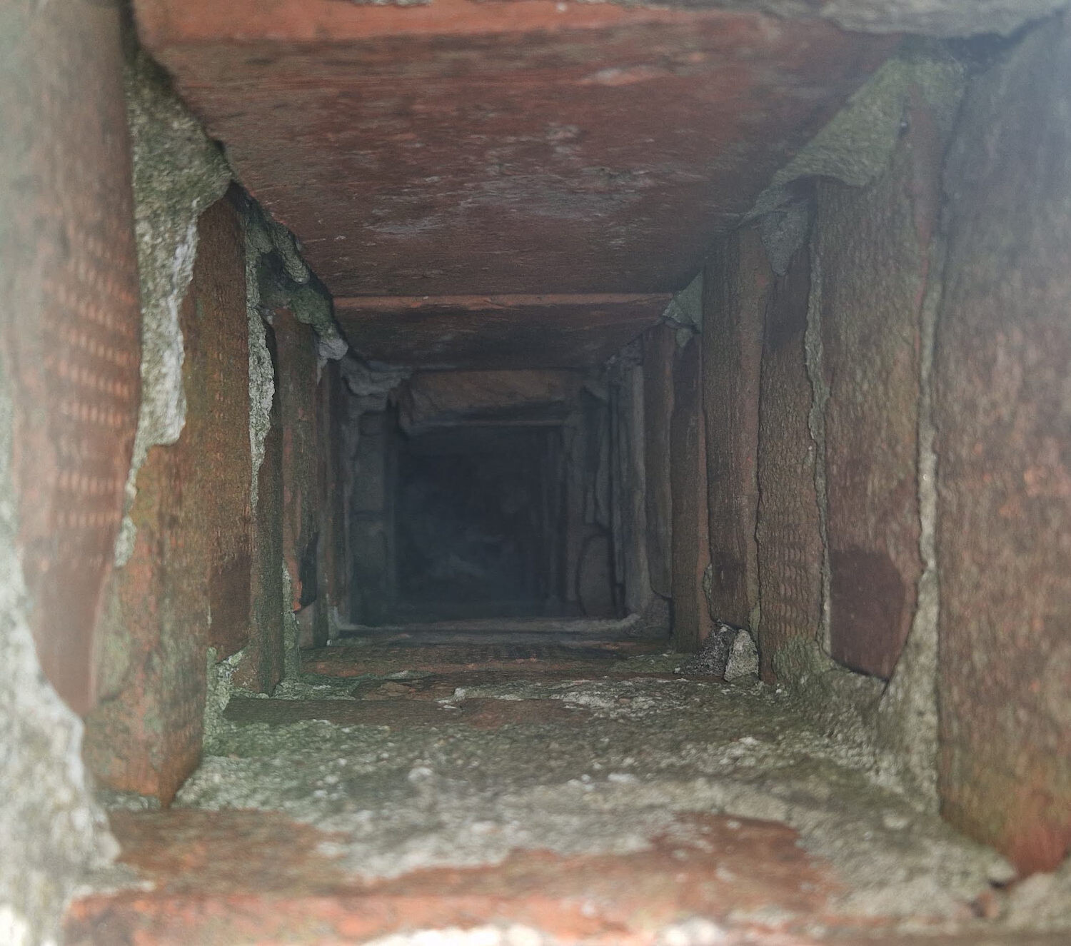

Jag återupptar den här bra tråden för har samma problem, inte för att utrymma en rökgång dock utan för att öppna upp en badrumsventilation som när huset byggdes om för 25 år sedan lades in i en existerande gång. Skorstenen på taget är lätt tillgänglig, med 4 pipor och vi har identifierat vilken som är den som ska rensas. Det är typ helt stopp, ingen luft blåses ut, och även om gången inte är så djup (det är kanske 4m från skorstenens topp till badrumsventilen) så är där en knyck på gången halvvägs, den går rakt ner i ca 1.5m sen går den svagt i sidled en liten bit innan den går ner 1.5m till.
Det är såklart bekvämare för mig att rensa underifrån då jag bara kan öppna ventilgången i badrummet, så blev lite intressad att höra vad för alternativ det finns att ta hål underifrån där man har lite mer möjligheter att jiddra med olika verktyg och prova saker än då man står där uppe på taket ovanför och försöker undvika att dö.

Vi använder oss av roterande verktyg med kätting på eller nylintrådar, beroende på hur hårt boet sitter.
Ganska dyra i inköp för ett fågelbo.
