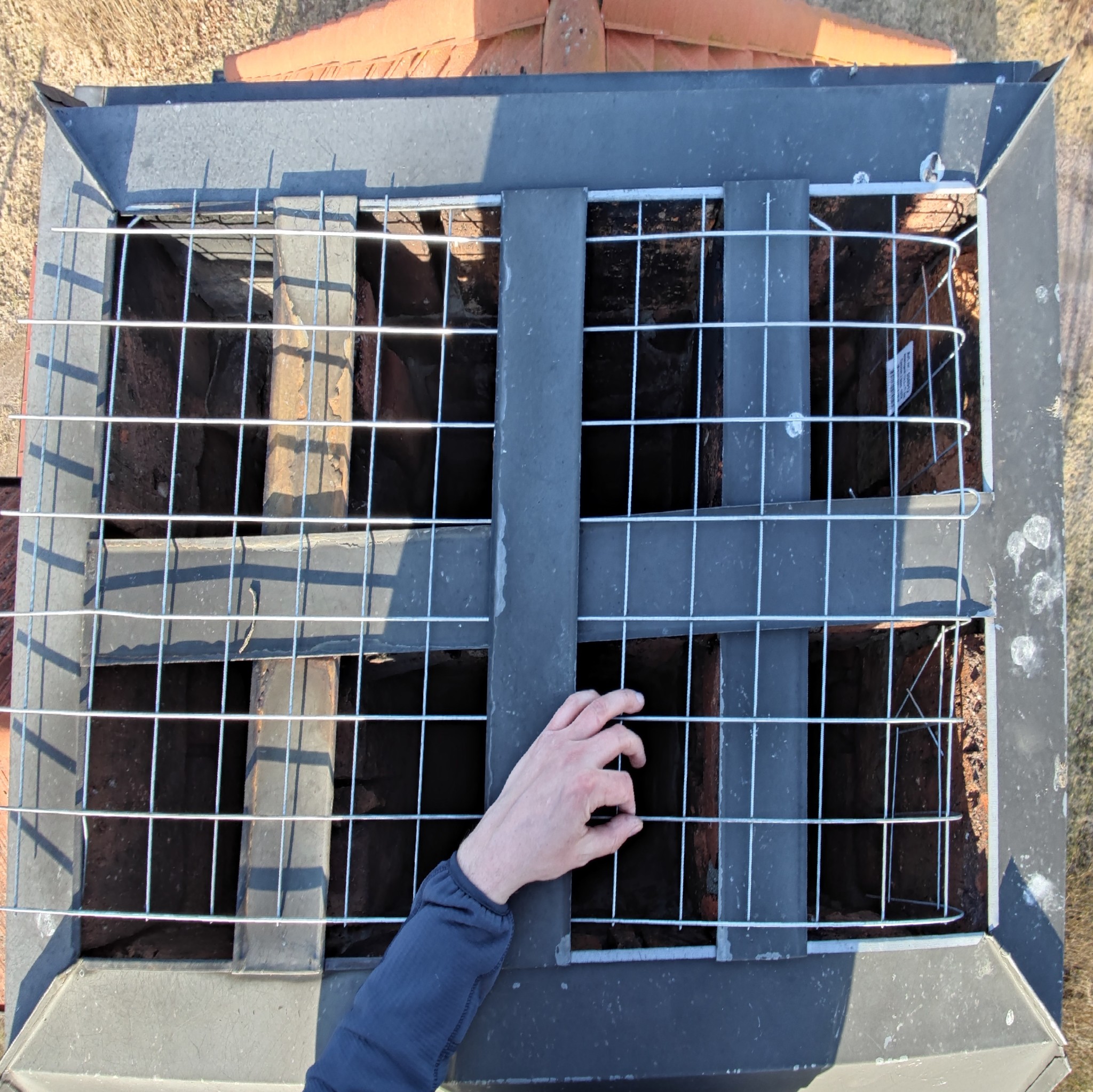

Jag skaffade ett armeringsnät och fick precis dit det. Det är ju en lite obekväm plats är jobba på när man är lätt höjdrädd och klamrar sig fast. Men vad tror ni - det borde väl fungera? Det är väl inte för stora rutor?

Det där torde fungera. Jag tog hönsnät. Men det gnagde dom av och bor i en gammal rökkanal. Där kan dom få fortsätta bo. Ett jäkla liv nere i huset nu på vårkanten, lite trevligt då dom sitter där upp och tjattrar, eller vad dom håller på med. Får väl gå upp en tur och kolla så inte fler hyresgäster flyttar in i någon av dom andra ventilationkanalerna. Men verkar som helstenspipan som förr var från oljepannan har fallit dom i smaken. Tak över huvudet har dom också då det är en huv över skorstenen. Synnerligen intelligenta rackare dom där små kråkfåglarna

Jag fick ju upp mitt nät igår, men det hindrar dem inte från att fortsätta bomba med småkvistar genom hålen. Hur går man vidare nu? Även om de själva inte kommer genom så lär det ju bli stopp ändå så småningom...
Jag har kört med putsnät på skorstenen i många år och det verkar fungera. Då är maskorna så små att de inte ens försöker pilla ner pinnar. Men trådarna är grövre än i hönsnät, så de rår de inte på.

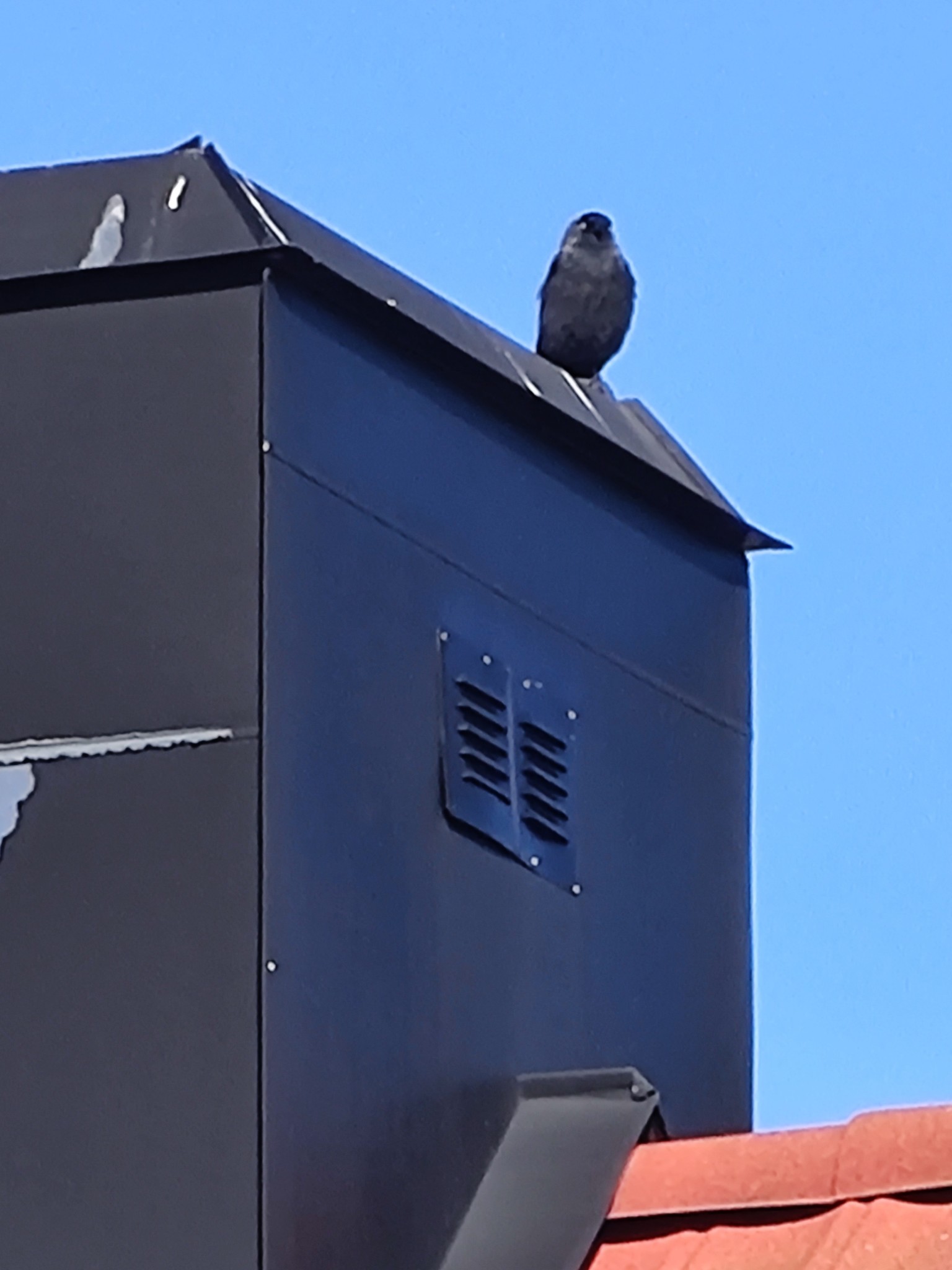

Nu sitter han mest och funderar på hur han ska gå vidare med sitt byggprojekt. Drar lite håglöst i nätet utan att komma någon vart. Det är inte utan att man känner igen sig.
Har fixat ett putsnät men avvaktar lite för att se om de kanske överväger att ge upp.
