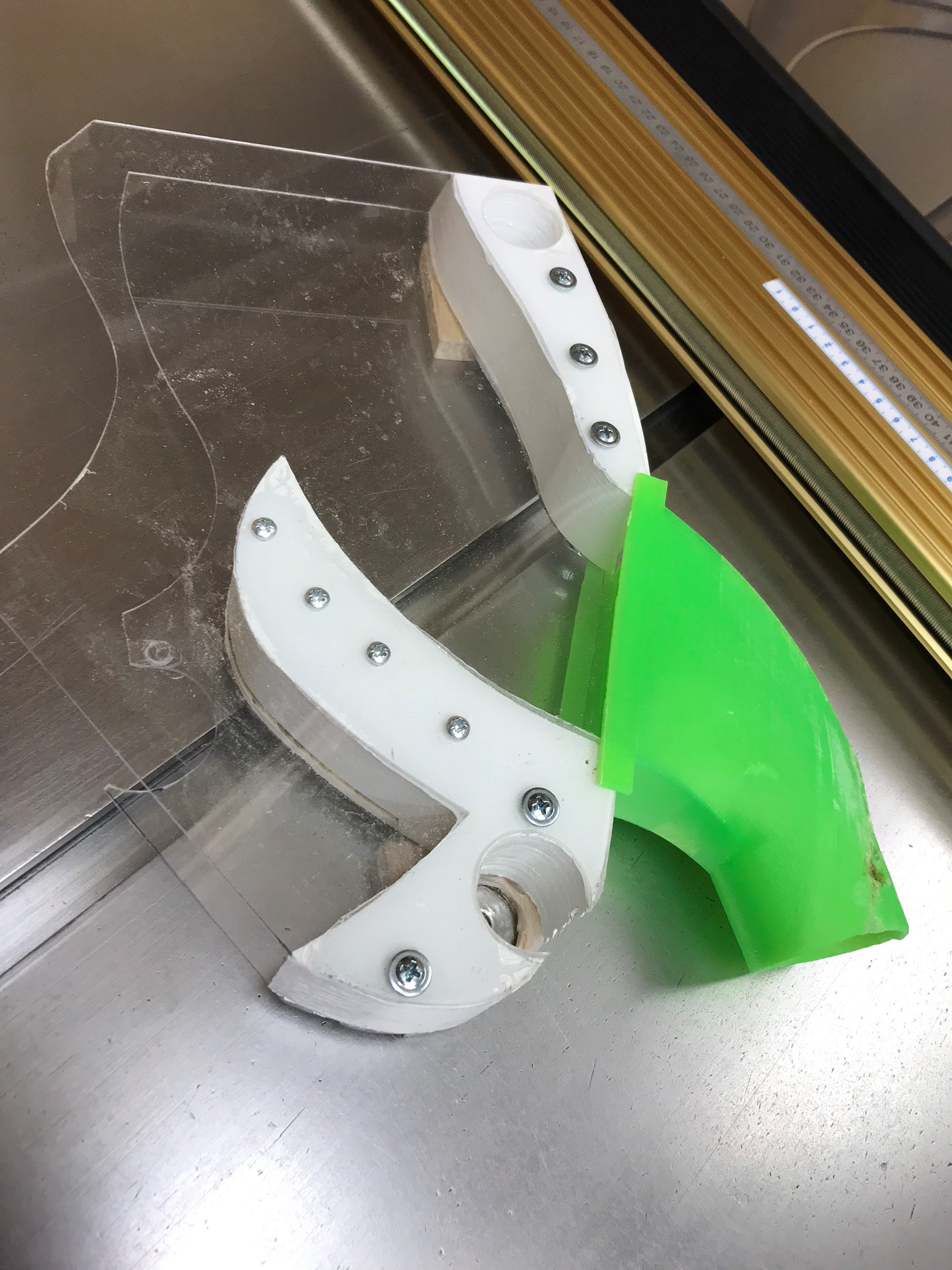

Hej
Virkelig flot renovering!
Jeg har købt en Wadkin også og lurer på om du har lyst at dele din arbejdstegning for din geniale spånfanger / studs?
Mvh
Ulrick
Del av en hemgjord spånfångare/studs i plexiglas och grönt material, monterad på maskin.
U ulthi skrev:
Hej
Mvh
Ulrick
Tyvärr har jag inga ritningar, jag designade "on-the-fly". Den där bilden är nog det bästa du kan få. Den 3D-printade delen har jag dock kvar om du vill ha den filen?
Tak for svar.
Jeg må også prøve mig frem og studere billedet grundigt
Jeg har desværre ikke adgang til en 3d printer, så studsen må jeg også lave on-the-fly - men ellers tak. :)
Det finns ju tjänster på nätet dom kan skriva ut saker på beställning om du har filen. Kostar säkert inte så mycket.
V vectrex skrev:
Ser ut som att det kommer fungera bra med spånstosen från @Frustrator! Tack så hemskt mycket!
Tyvärr är det en nyare leksak som pockar på uppmarksamhet just nu, men jag skall montera den snart! Har fått på borden på sågen så det kommer bli trixigt, men det går nog!
Hej
Har du en tegning/ritning af denne fine opsamler - og har du lyst til at dele den?
U ulthi skrev:
Hej
Är lite osäker på vad du menar. Menar du den 3D-printade delen? Jag antar det eftersom du redan frågat efter ritningen 3 inlägg upp?
Den kan du få. Ska bara leta upp den först.
Här kommer 2 filer:
STL
F3D

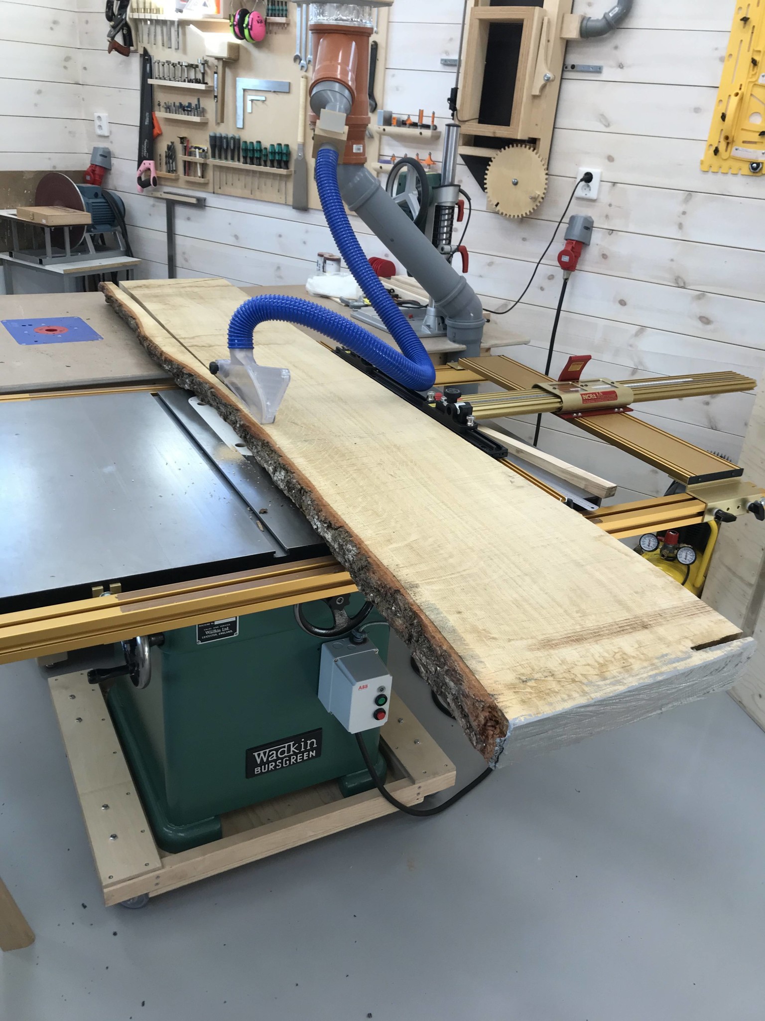

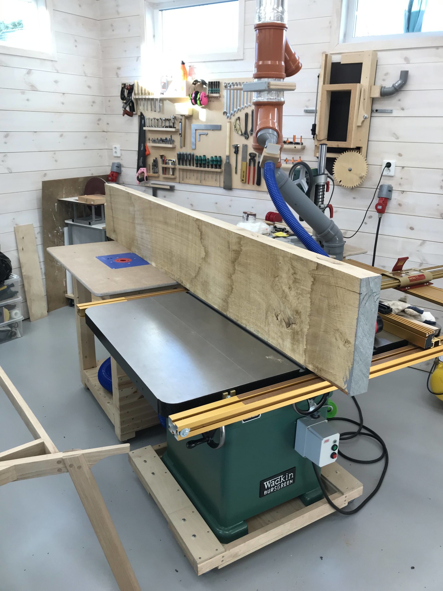

Klyva 2,5 meter lång, 80mm grov ek var som att klyva smör med en varm kniv. Tycker inte ens att jag märker att det går tungt. Nu hjälpte det väl till att klyvklingan är nästan helt ny visserligen. Men jag kunde mata igenom hela plankan på 10-15 sekunder utan problem. Den som säger att 2,2 kW trefasmotor inte räcker på en bordssåg vet inte vad de talar om.
Jämfört med min gamla Bosch GTS 10XC så är denna såg oändligt mycket kraftigare, den hade aldrig klarat av denna klyvning.
Det är STOR skillnad på en induktionsmotor med 2,2 kW som uteffekt på axeln än 2,2kW ineffekt till en borstad enfasmotor. Dom spelar i helt olika ligor.
