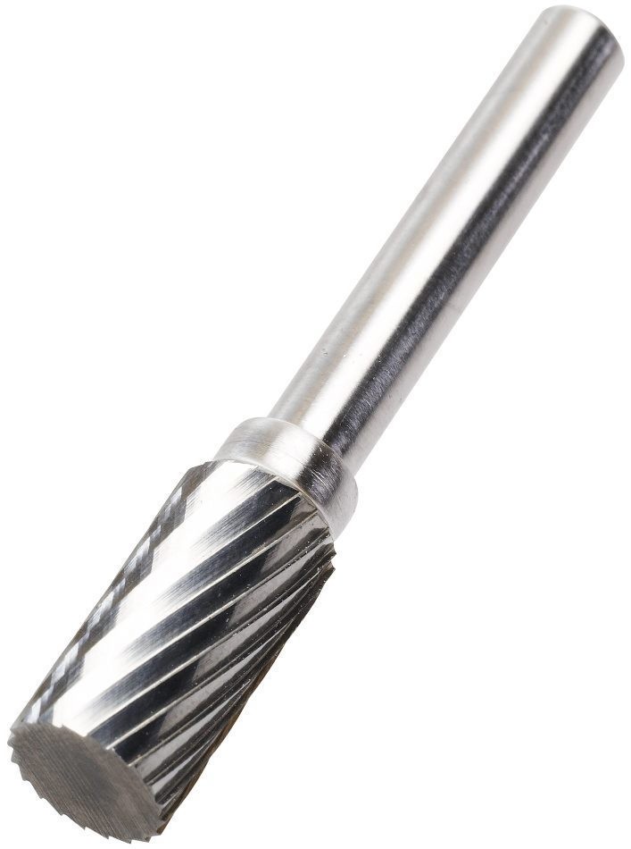

Vad tror ni om följande idé?
Montera bordet på sågen, sen använda en sådan här, monterad i överhandsfräsen:
Fräshuvud för överhandsfräs med skärande kanter och skaft.
Sen kör jag med sågen igång och med överhandsfräsen ned genom hålet i bordet och fräser flänsen? Självklart med någon form av mothåll så jag inte riskerar fräsa för mycket.
Nej, det kommer flexa och du får ingen riktig kontroll över processen. För högt varvtal dessutom.
