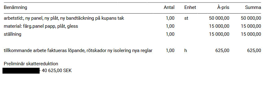

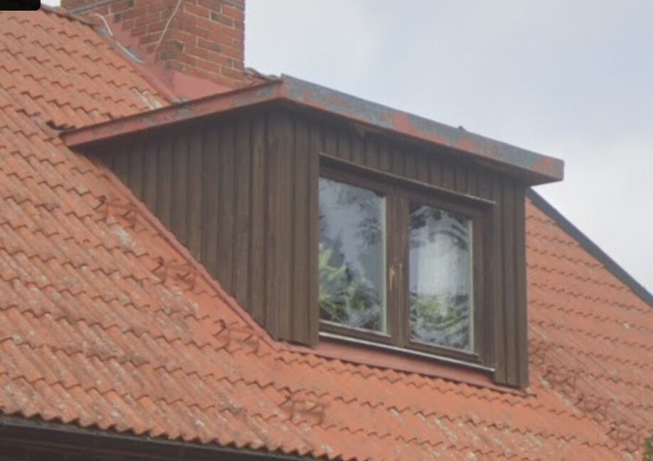

Står inför att ta hand om en takkupa som inte sett underhåll under förra ägarens sista ~30 år i huset.
Instinktivt känner jag att offerten ligger i överkant prismässigt men samtidigt då allt blivit dyrare inser jag även att det kan vara vi som inte hängt med i prisutvecklingen. Vad anser ni som har lite mer erfarenhet? Huset är beläget mitt i Skåne.
Offerten ska innehålla omklädnad med ny lockpanel + ny takplåt, samt generell renovering om något dåligt hittas.

För det som är specat är det nog inte helt orimligt även om jag tycker att priset material och ställning ligger i överkant.
Fler offerter borde du ha, minst 2.
Det går självklart inte att bedöma för en utomstående, men både plåt och trä går att måla och byta enstaka brädor om de är dåliga.

Personligen skulle jag välja att klä hela kupan med plåt och skippa panelen.
Men nu var det ju inte det frågeställningen rörde sig om
Ställningskostnaden är ganska orimlig.
Ett ställningssläp kostar ca 2500 kronor per vecka att hyra. Rimligen bör tiden att bygga ställning ingå i de 80 timmarna som är offererade.

Om vi bortser från att plåtkupor ofta är ganska fula ser jag nackdelen att om kupan är i ett sovrum kan det bli högljutt vid regn + blåst.S Stubai skrev:Personligen skulle jag välja att klä hela kupan med plåt och skippa panelen.

Ja ställningen känns dyr, vi kan få ta in egen och bygga upp men då tänker vi att det nog är bättre om han får bygga den som han önskar, trots kostnaden. I tron att mindre irritation hos honom ger ett bättre färdigt arbete. Övriga kostnader har vi hört oss om och insett att det faktiskt är jäkligt dyrt, men han kommer göra ett grundligt jobb och faktiskt riva takkupan för att återuppbygga den. Har varit helt eftersatt i 40 år av tidigare ägare.
Det är en lokal förmåga vi fått offerten ifrån, vilket vi uppskattar, behöver verkligen hitta en snickare som ger rimliga offerter för vi har så in i helsike mycket jag själv inte vill ta mig an. Tex kupan, byta helt garagetak + bygga om en trapp... Och han här ger i övrigt en väldigt bra magkänsla, tar sig tid och förklarar allt möjligt som undras.
Gällande klä in i plåt tycker vi det är mindre snyggt, takkupa är inte vackert i sig men behöver inte göra det än värre

När det gäller ställningskostnaden 6.000:- kommer jag väl ihåg att jag förfärades för 35 år sedan - liknande kupa i Malmö (men då gjorde jag kuparbetet själv). Kanske inte så orimligt för TS idag?
Att bygga ställningen själv är nog inte så dumt - om man kan.

Bygger ni ställningen själv så ansvarar ni för att det är godkänt byggt enligt konstens alla regler och säker, ni blir alltså personligt ansvariga för säkerheten gällande fall på taket och på ställningen.
Tar ni in en firma för allt så tar dom automatiskt på sig allt ansvar och det kan vara värt en slant i alla fall.
