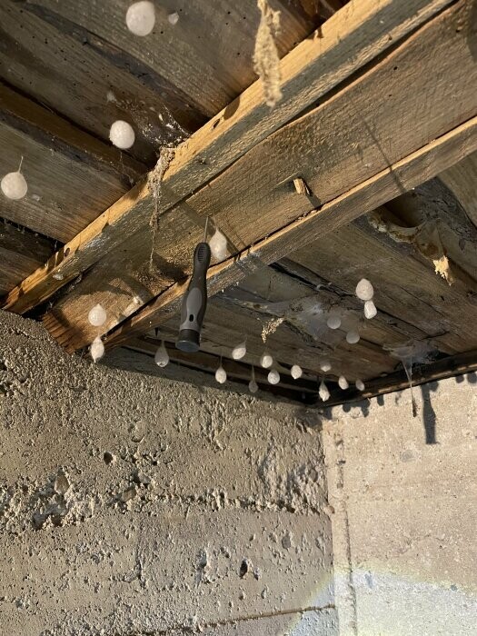

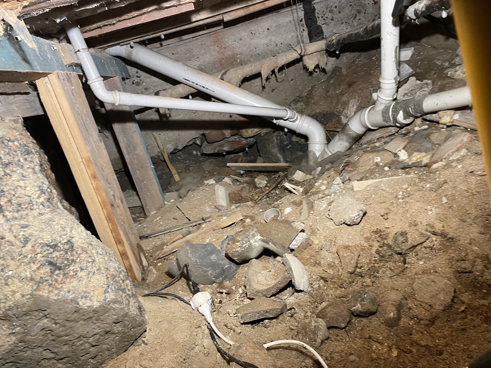

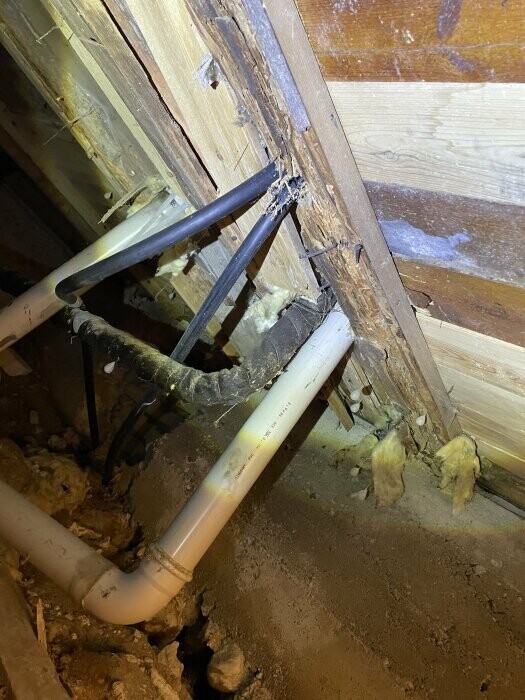

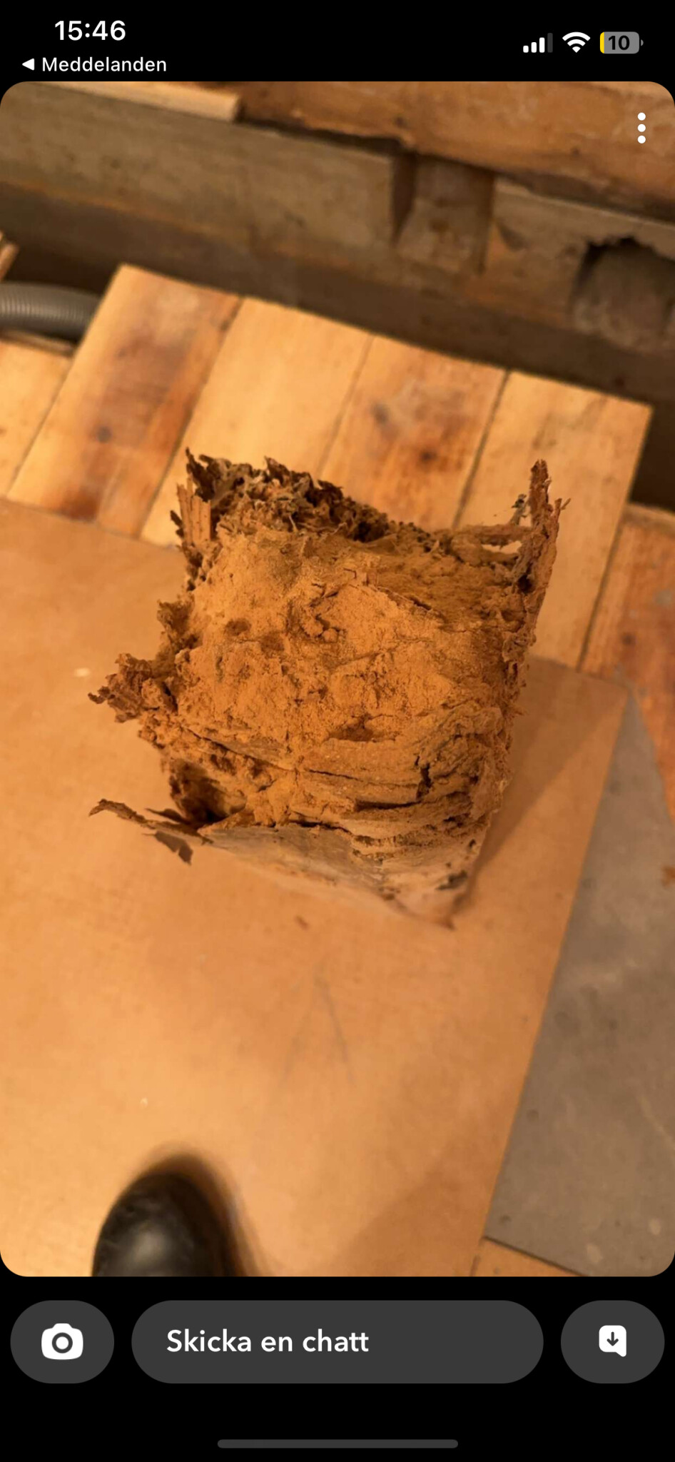

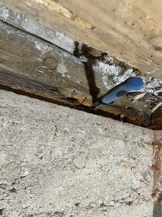

Efter detta så skulle vi ner i torpargrunden för att kunna flytta vattnet till det nya köket. Här möttes vi av en mindre rolig överraskning.
Vi bestämde oss för att öppna upp vardagsrum och matrum för att påbörja renovering utav krypgrunden och byta ut reglarna som var dåliga samt fixa till syllen.

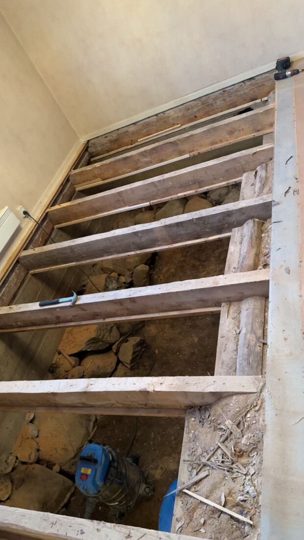

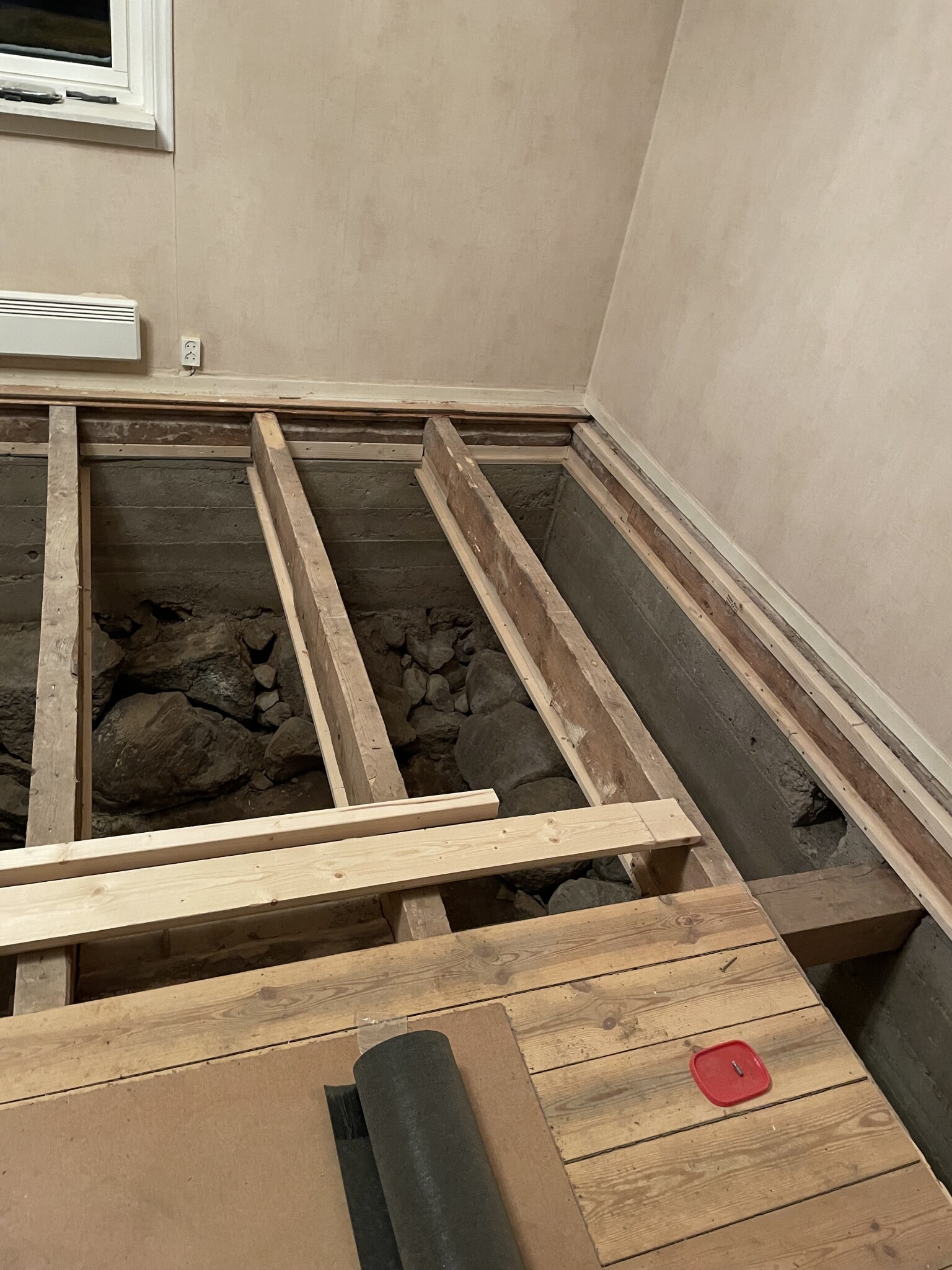

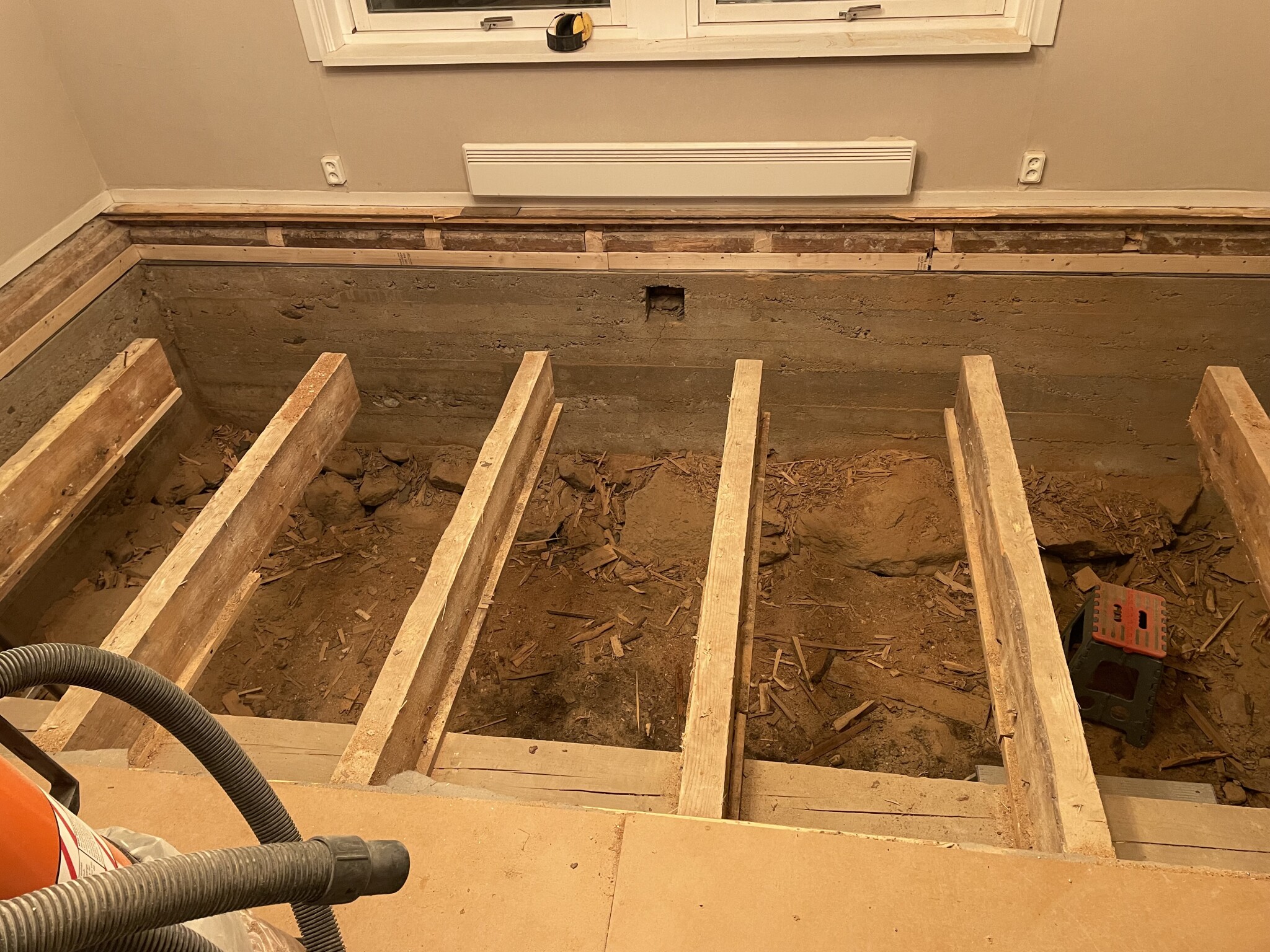

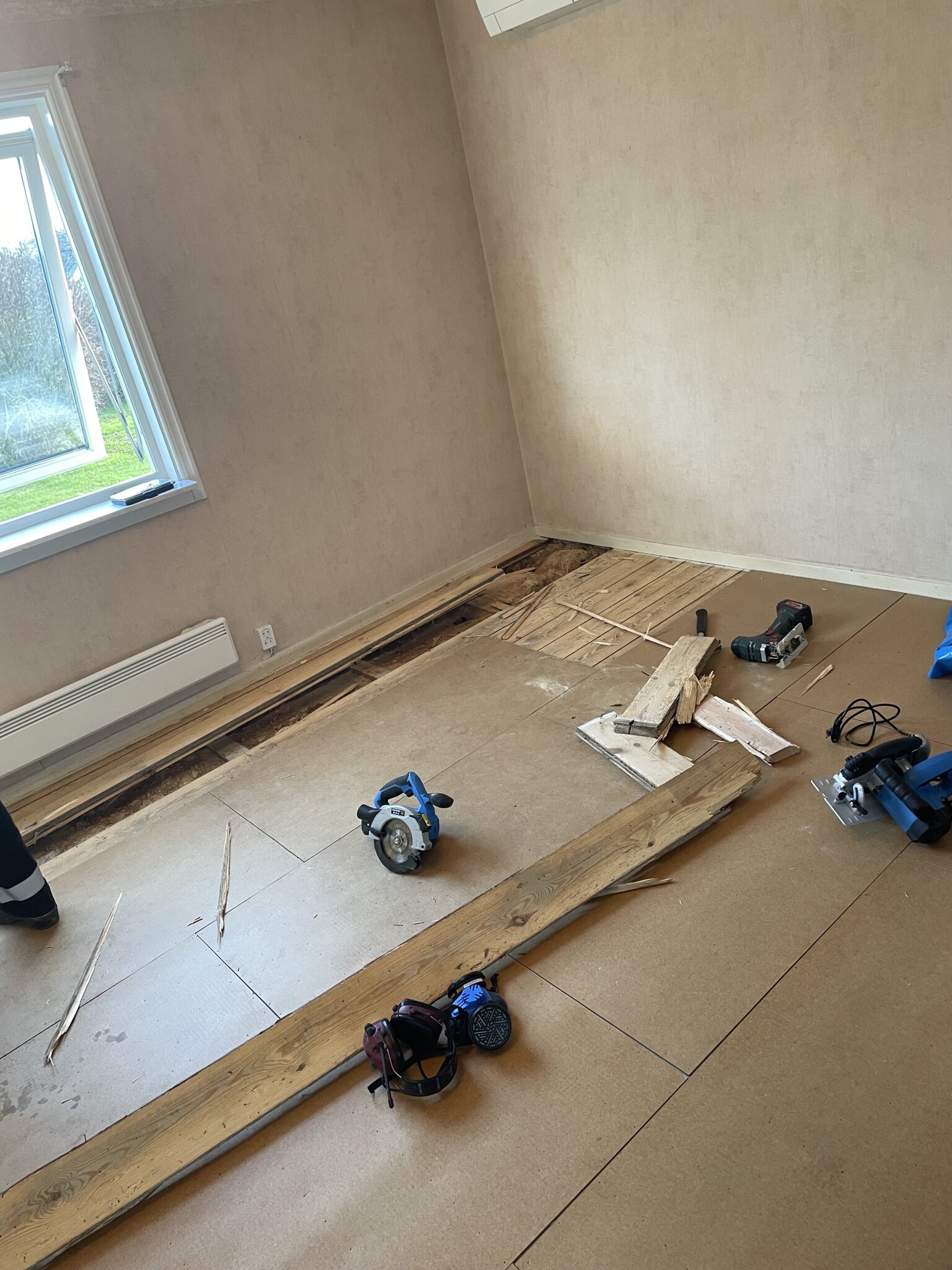

En person lossar golvplankor med en skruvmejsel på ett trägolv.

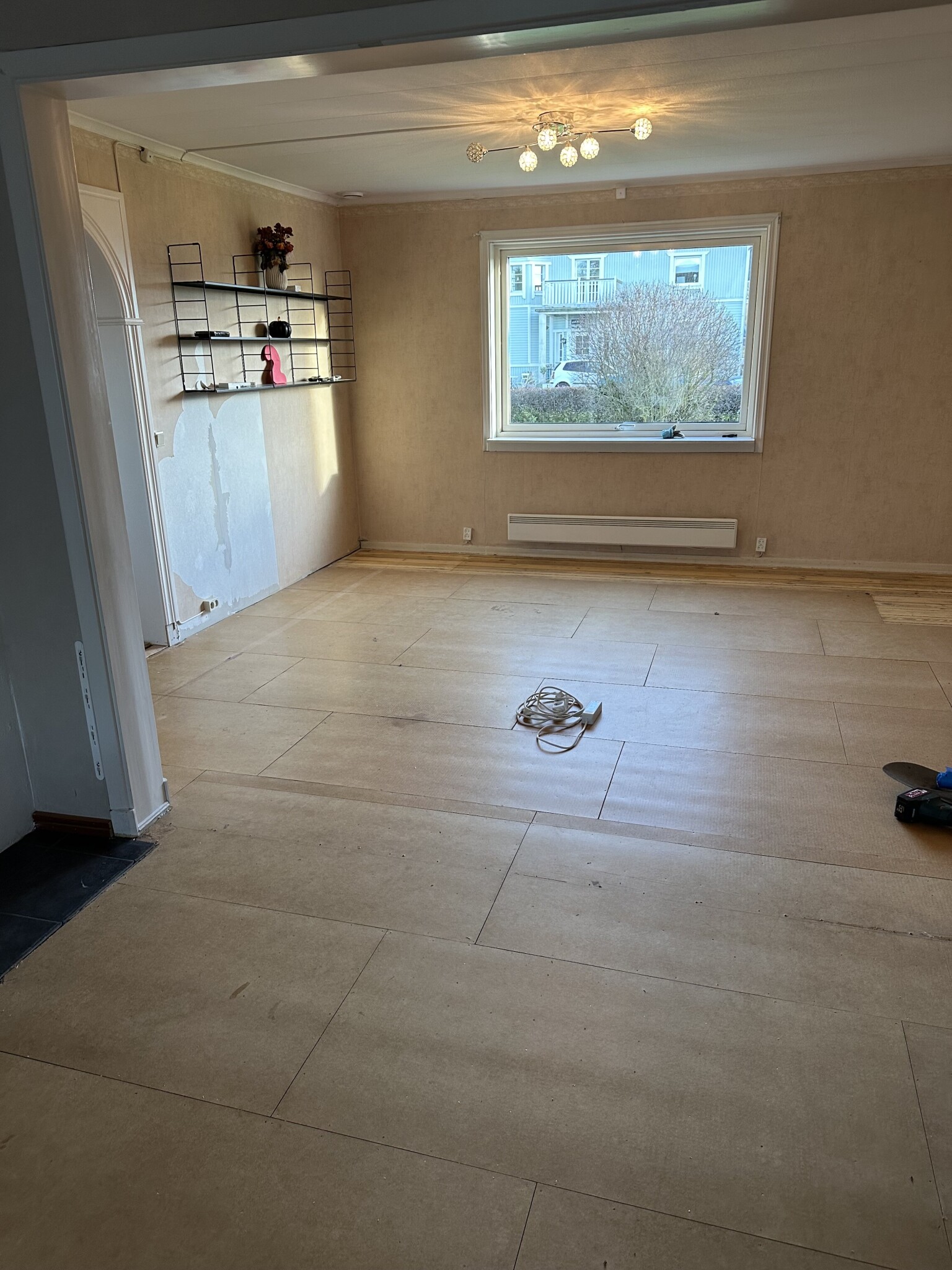

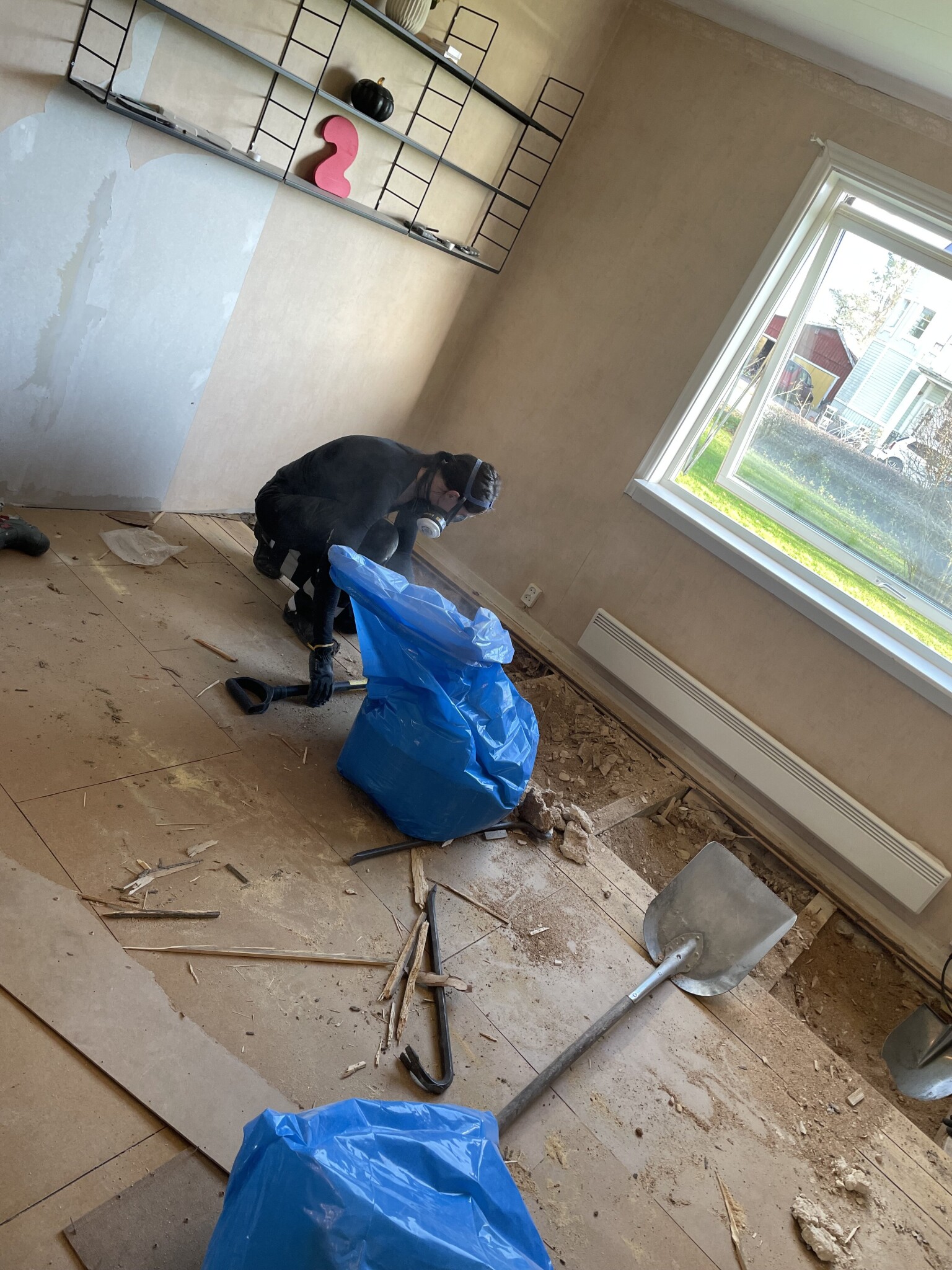

De va bara att börja riva upp golvet och sedan väck med (undergolvet?)
O sen så hade vi väldigt roligt med att fylla säckar med sågspån…

  • Ett rum där golvet har rivits upp, verktyg och träbitar ligger spridda. Cirkelsåg och hörselskydd syns på plywoodgolvet.
  • Rum med uppbrutet golv och borttaget undergolv, möblerade med ett litet bord och en eldstad i hörnet. Lampor hänger från taket.
  • Rum under renovering med ett synligt undergolv, sladdar på golvet och ljus från fönstret.

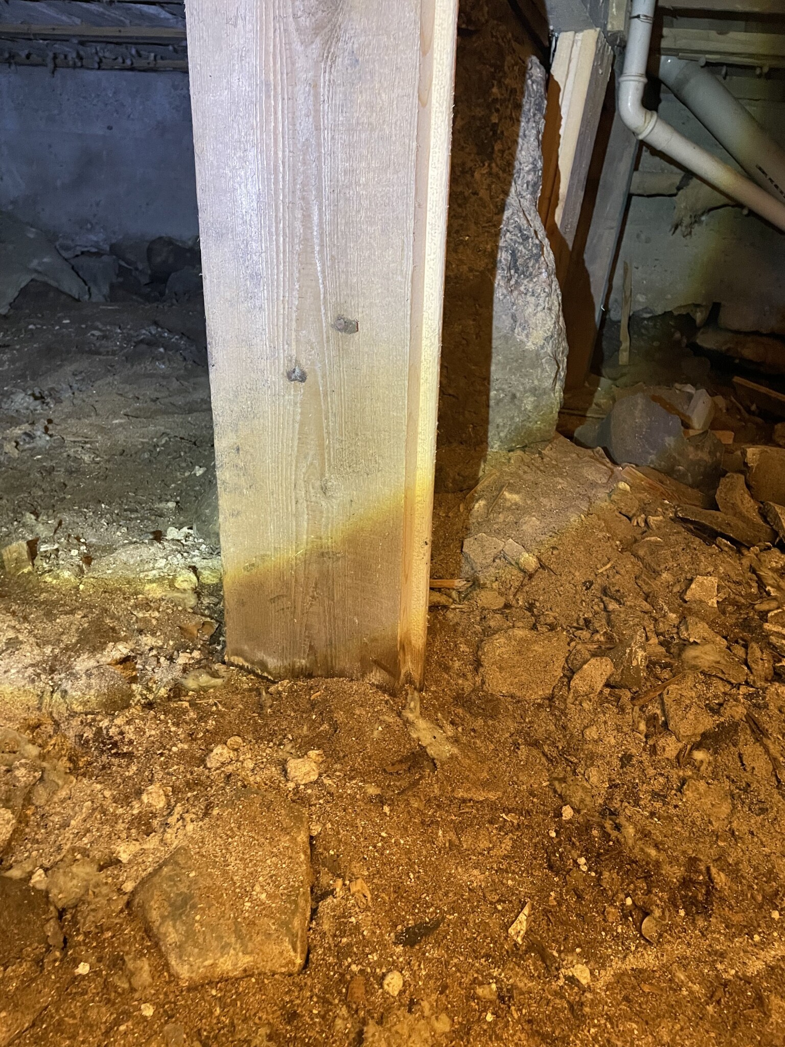

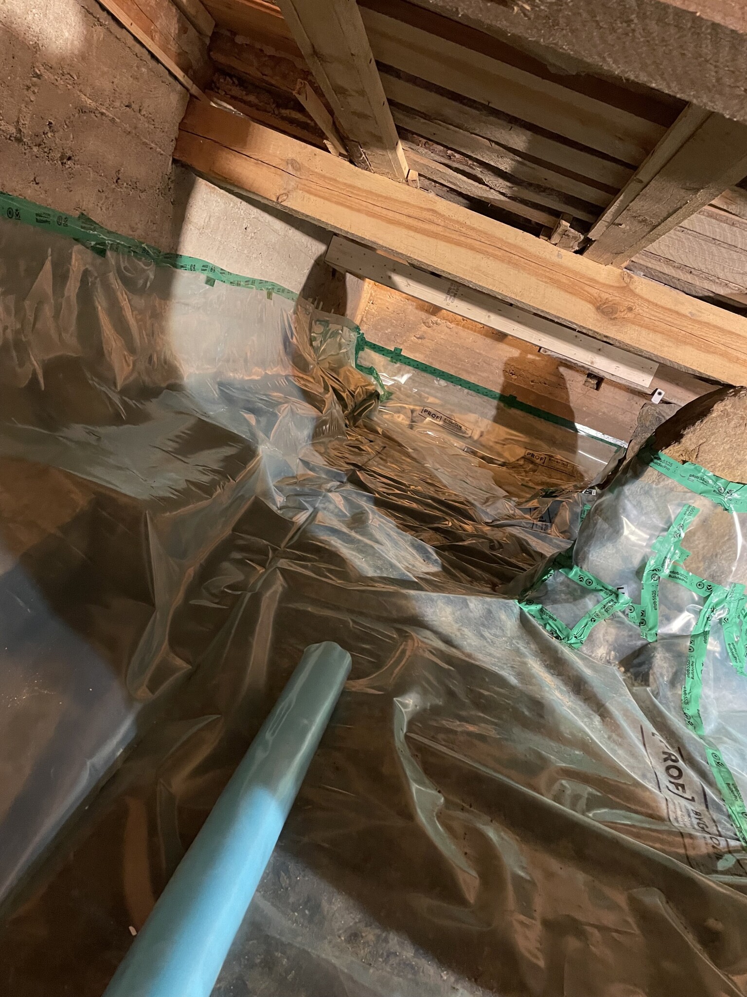

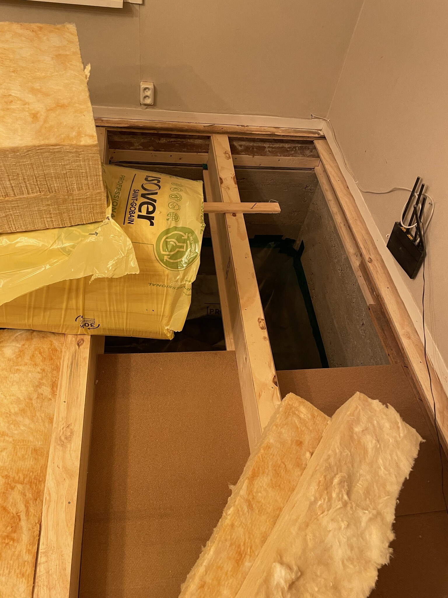

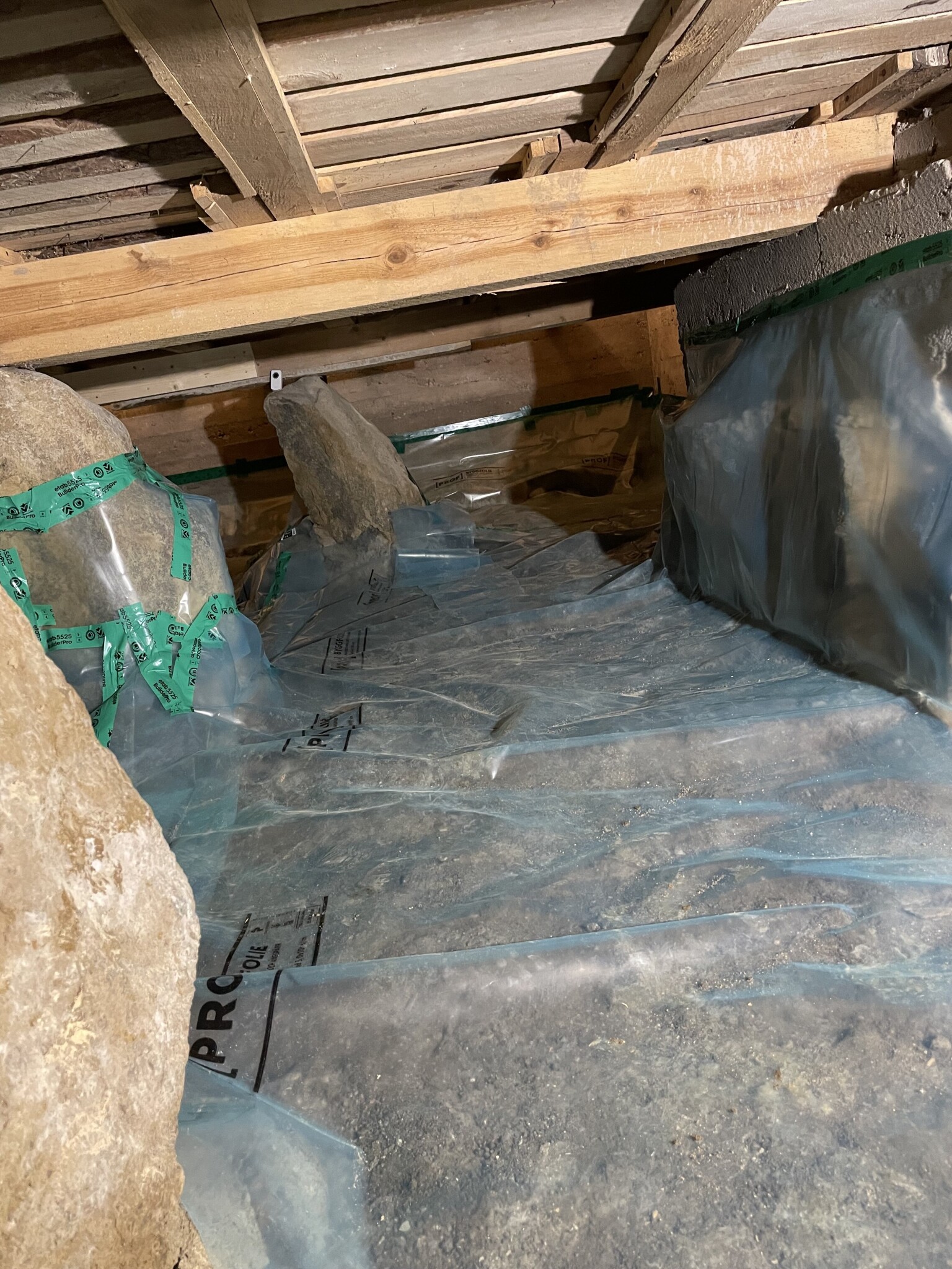

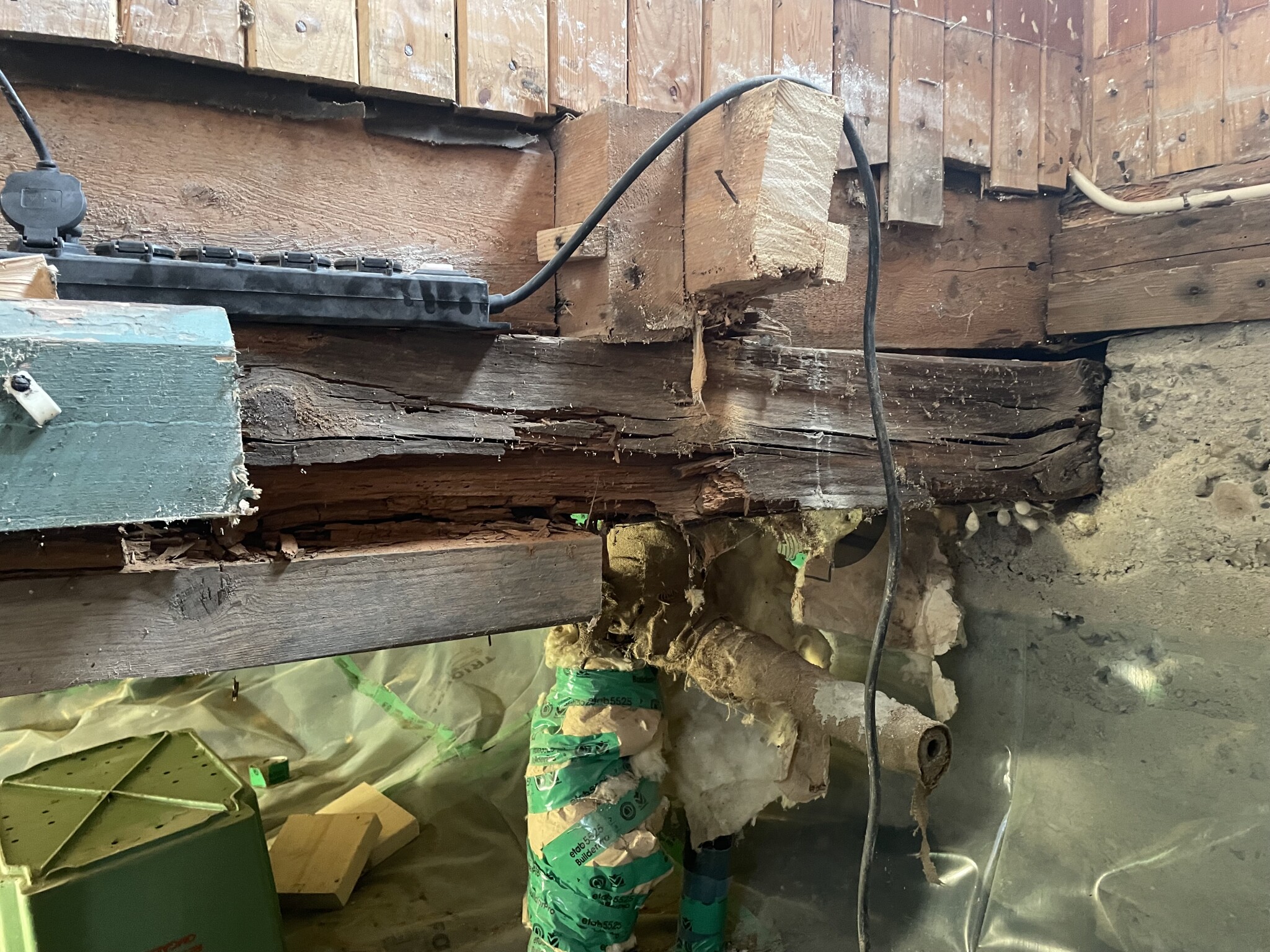

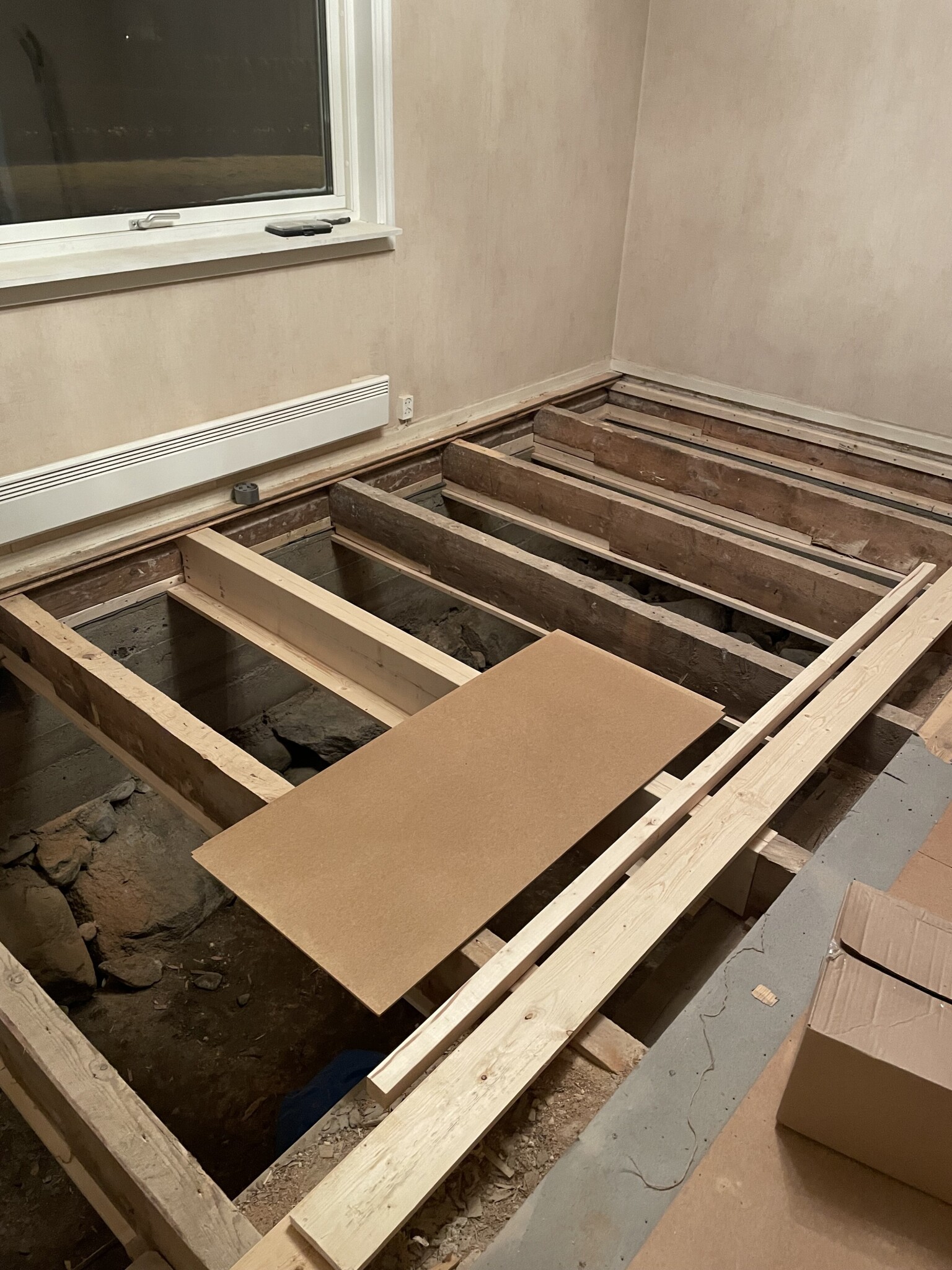

O sedan så var det att kappa reglarna som var dåliga i nederkant för att bygga upp på nytt samt fixa till syllen. Sen var det dags att börja bygga igen allt igen samt lägga plast i grunden. Bytte även ut bärlinan Ruttet trä från en regel, troligen utbytt på grund av skador.
som hade gjort sitt..
  • Plastfolie lagd över jordgolv i krypgrund under en träkonstruktion, med gröna tejpfogar och stora stenar synliga på sidorna.
  • Plastfolie utspridd över en grund i en källare för att skydda mot fukt, med en blå rörsektion och uppbyggda träreglar ovanför.
  • Byggplats med exponerad reglar och isolering; gula ISOVER-paket och glasfiberisolering på golvet vid renovering.
  • Renoveringsprojekt med blottade golvreglar och en lerig grund i ett rum, förberett för nybyggnation och att byta ut gammal bärlina.
  • Golvreglar och bärlina har bytts ut i ett renoveringsprojekt. Nya träreglar syns ovan en stenig grund som förbereds för ny plastläggning.
  • Renovering av ett rum med synliga golvbjälkar, nya reglar och en bräda på golvet. Förberett för byte av syll och bärlina.

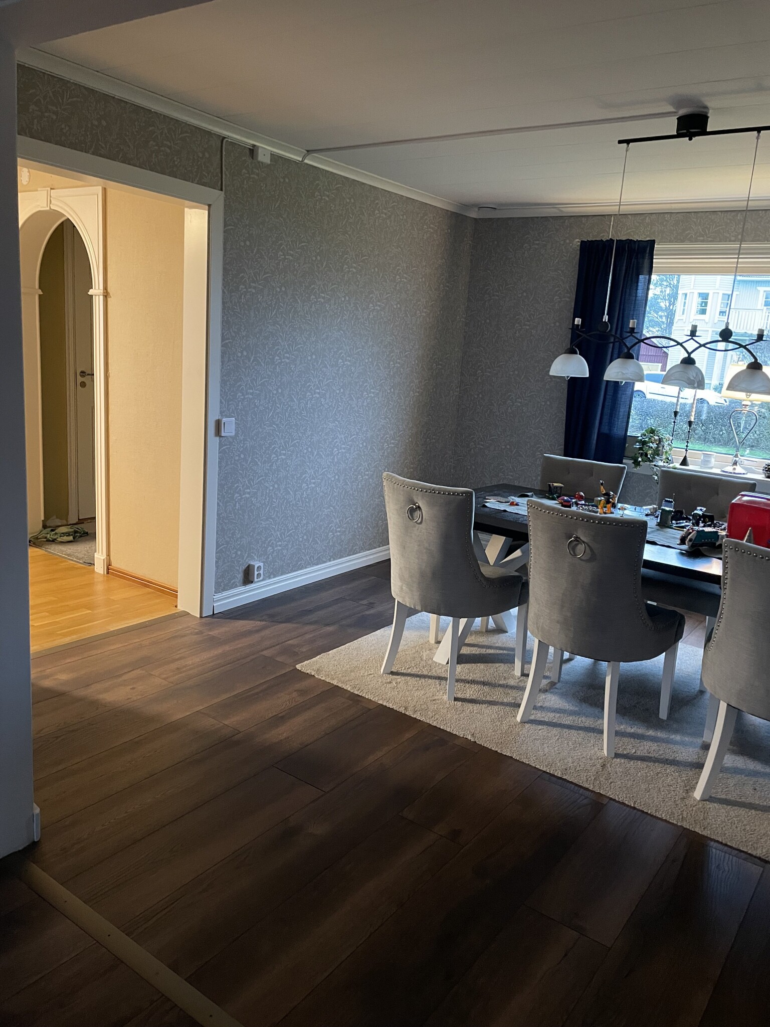

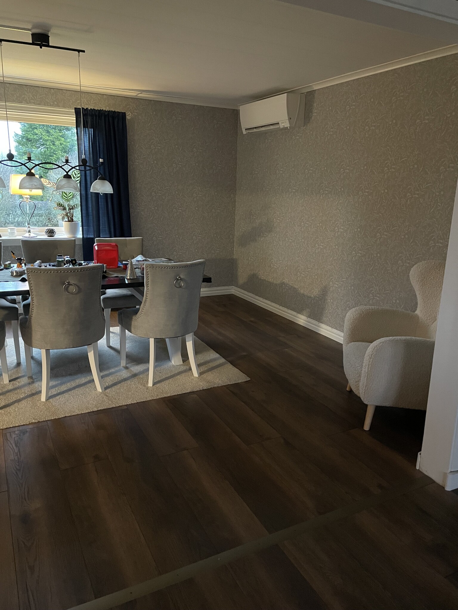

O sedan så var det att kappa reglarna som var dåliga i nederkant för att bygga upp på nytt samt fixa till syllen. Sen var det dags att börja bygga igen allt igen samt lägga plast i grunden. Bytte även ut bärlinan [bild]som hade gjort sitt..

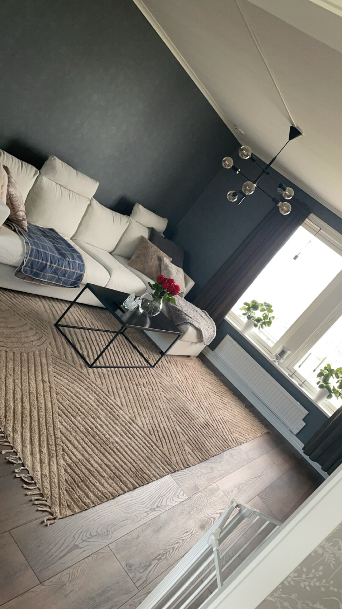

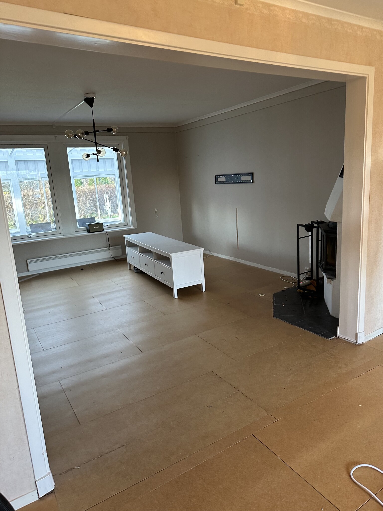

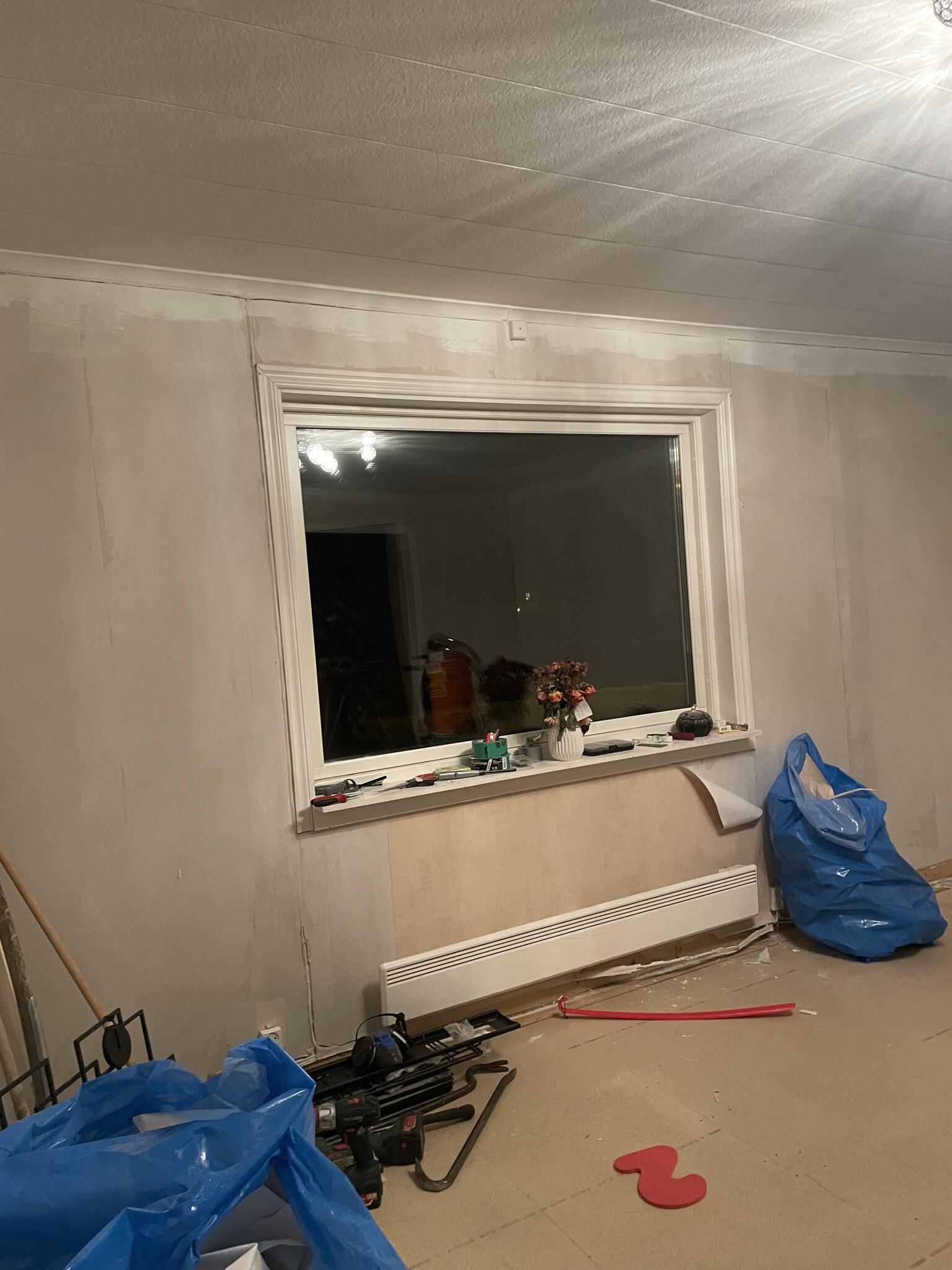

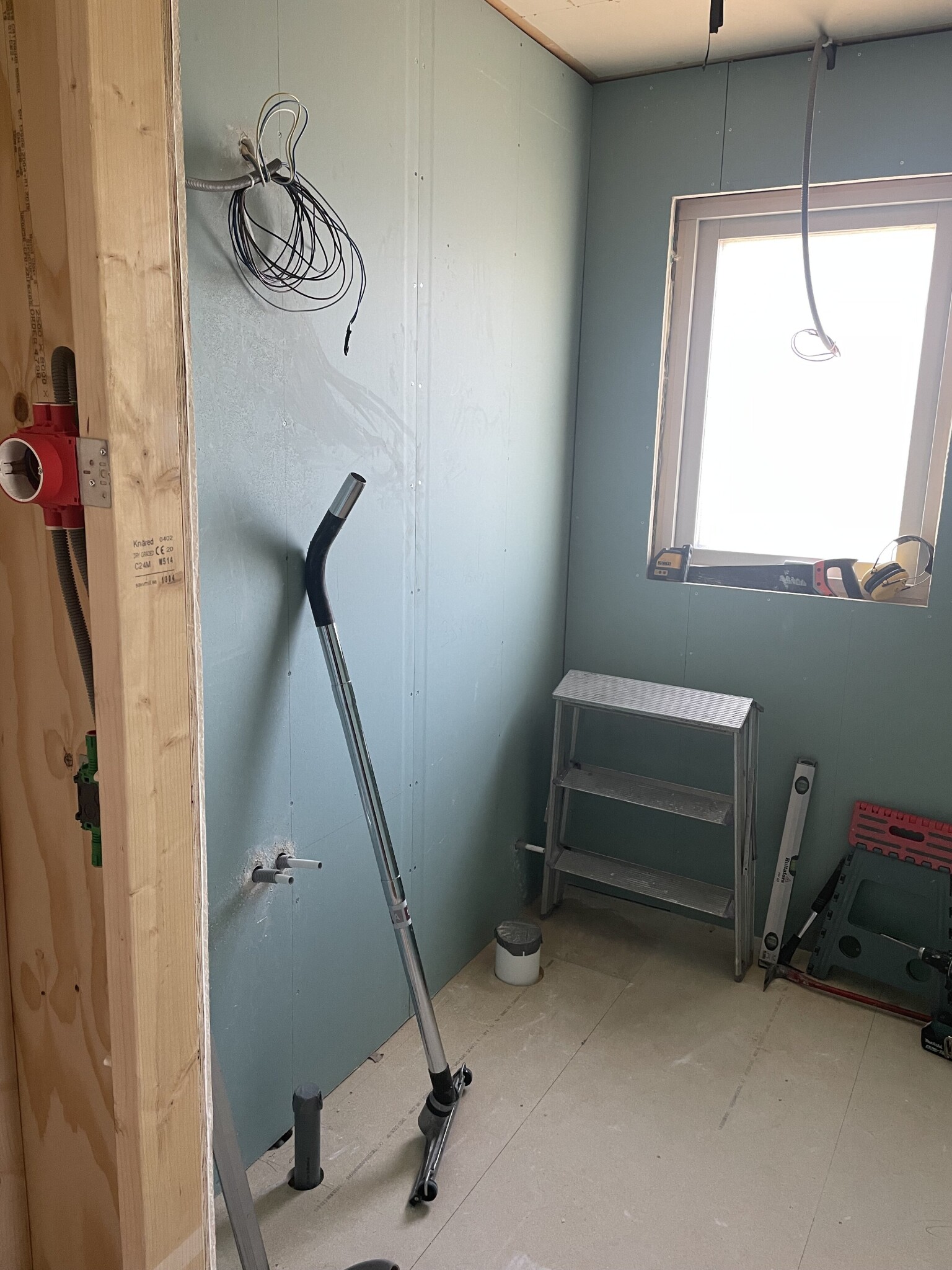

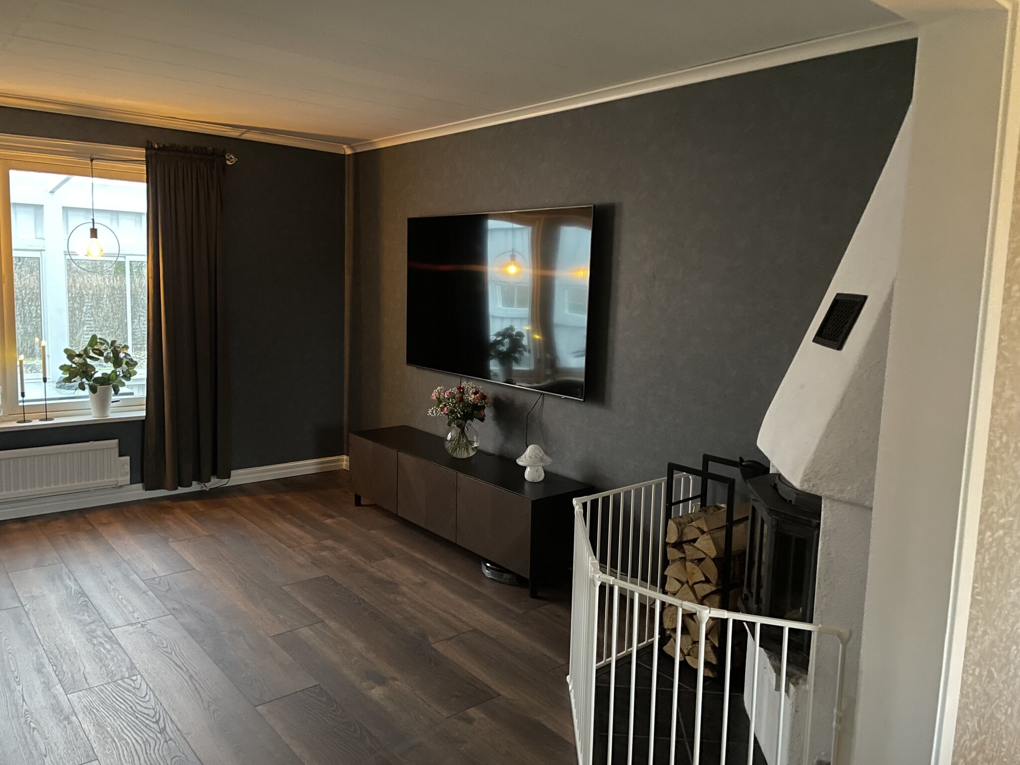

Sen var det dags att spackla o sätta tapet o lite lister osv. Elektriker var ute och drog ny el till allt. Här blev resultatet av halva nedervåningen.
Nu var det bara kvar att riva båda hallarna, köket samt toaletten…

  • Rum under renovering med spacklade väggar, ett stort fönster och verktyg på golvet. Blå sopsäckar till höger.

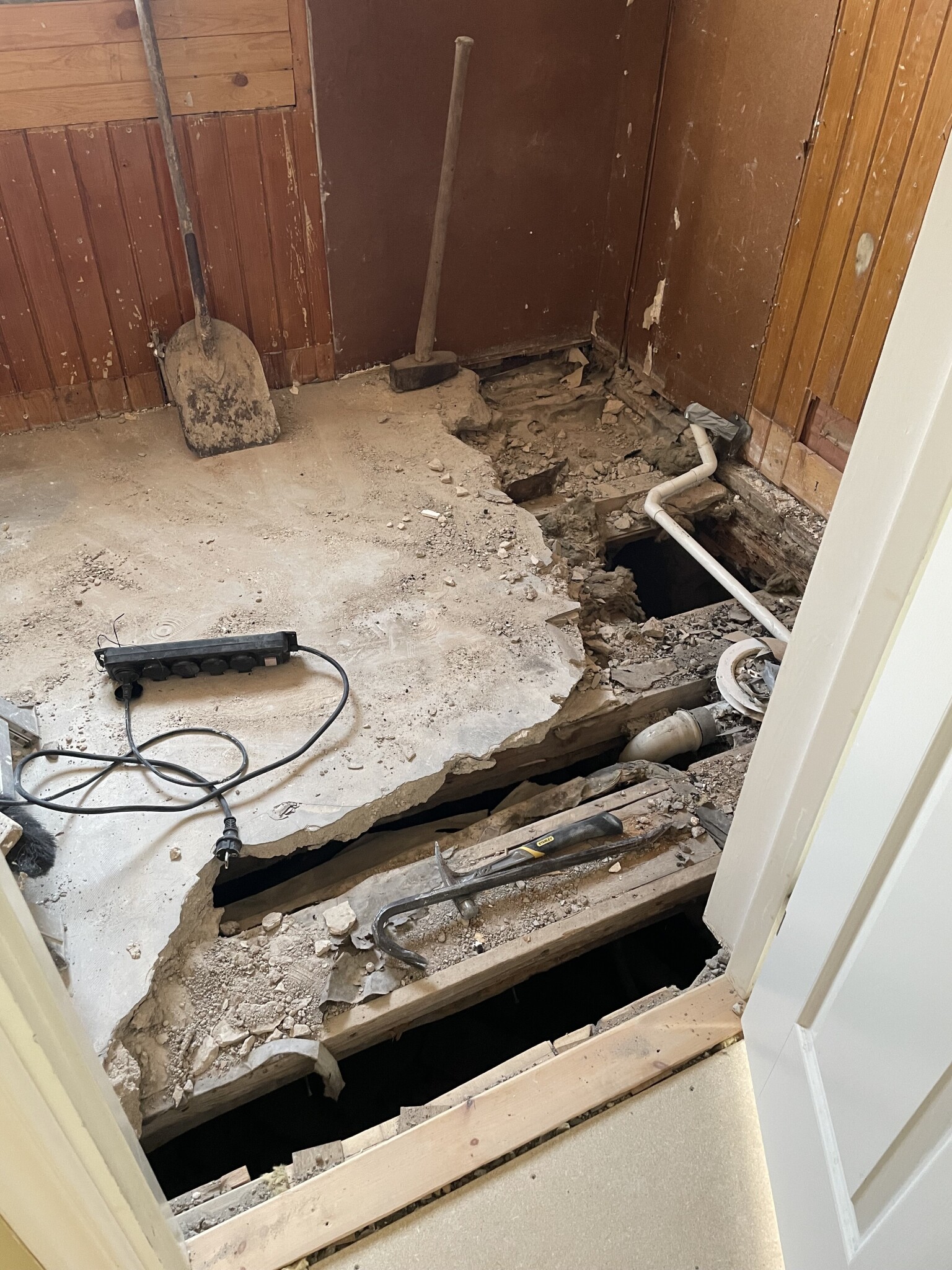

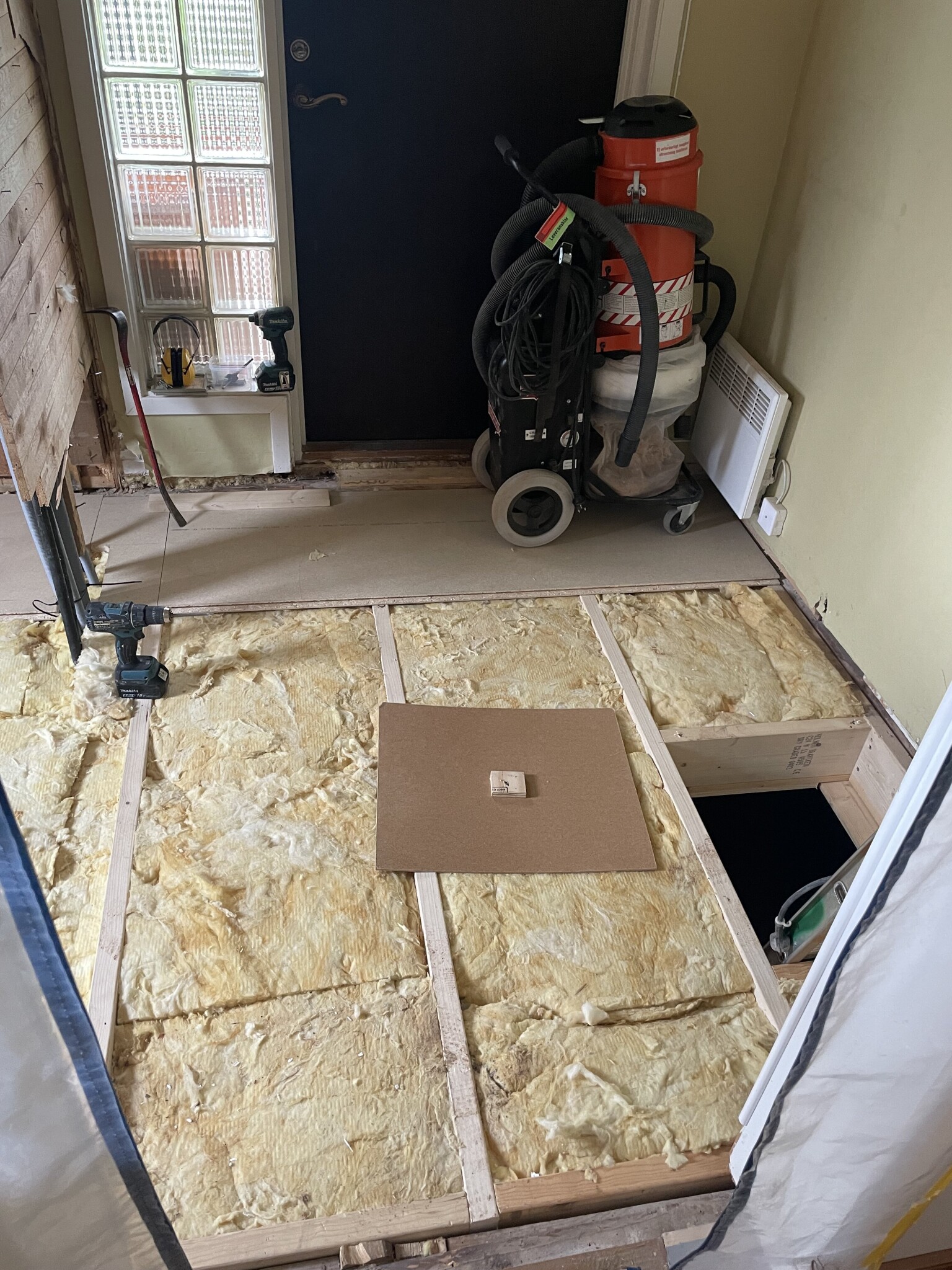

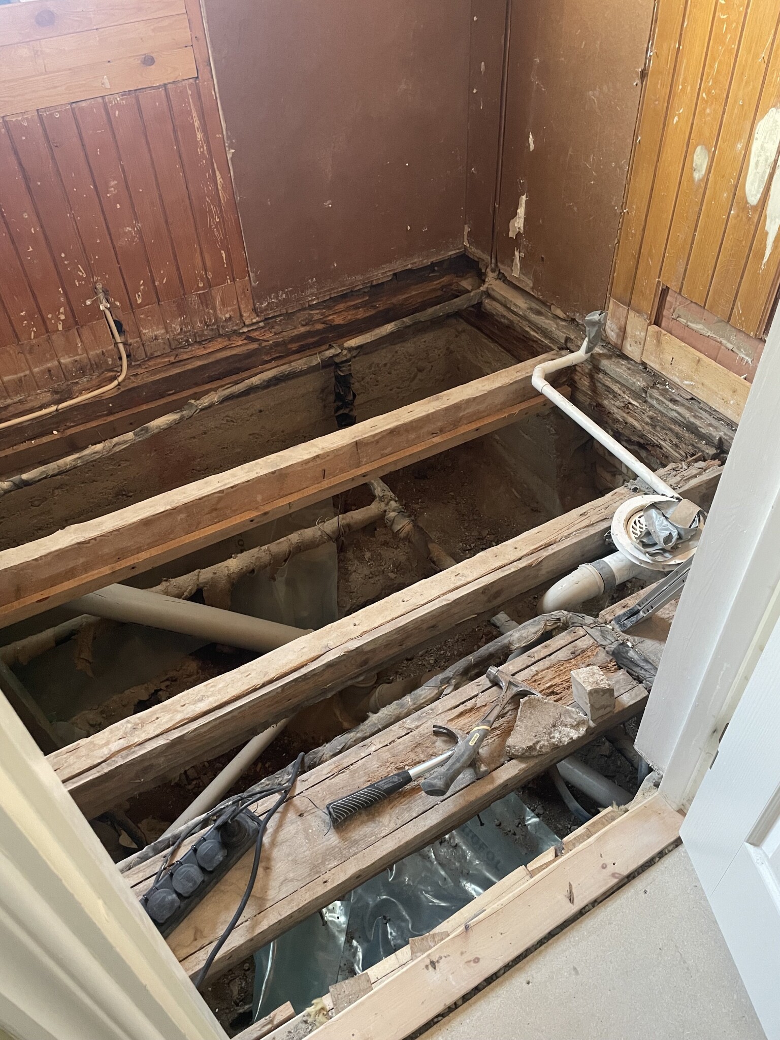

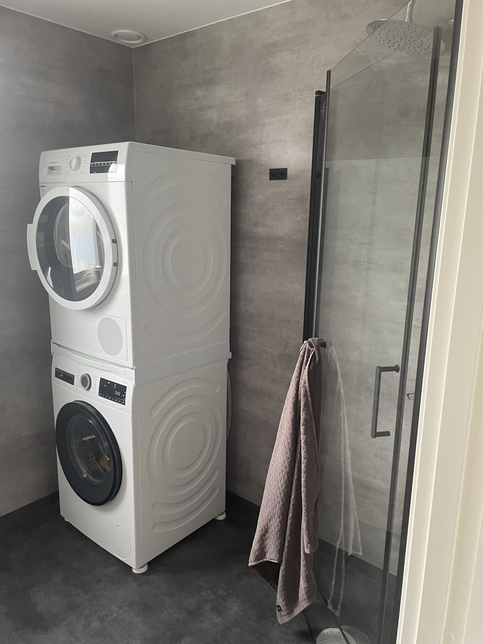

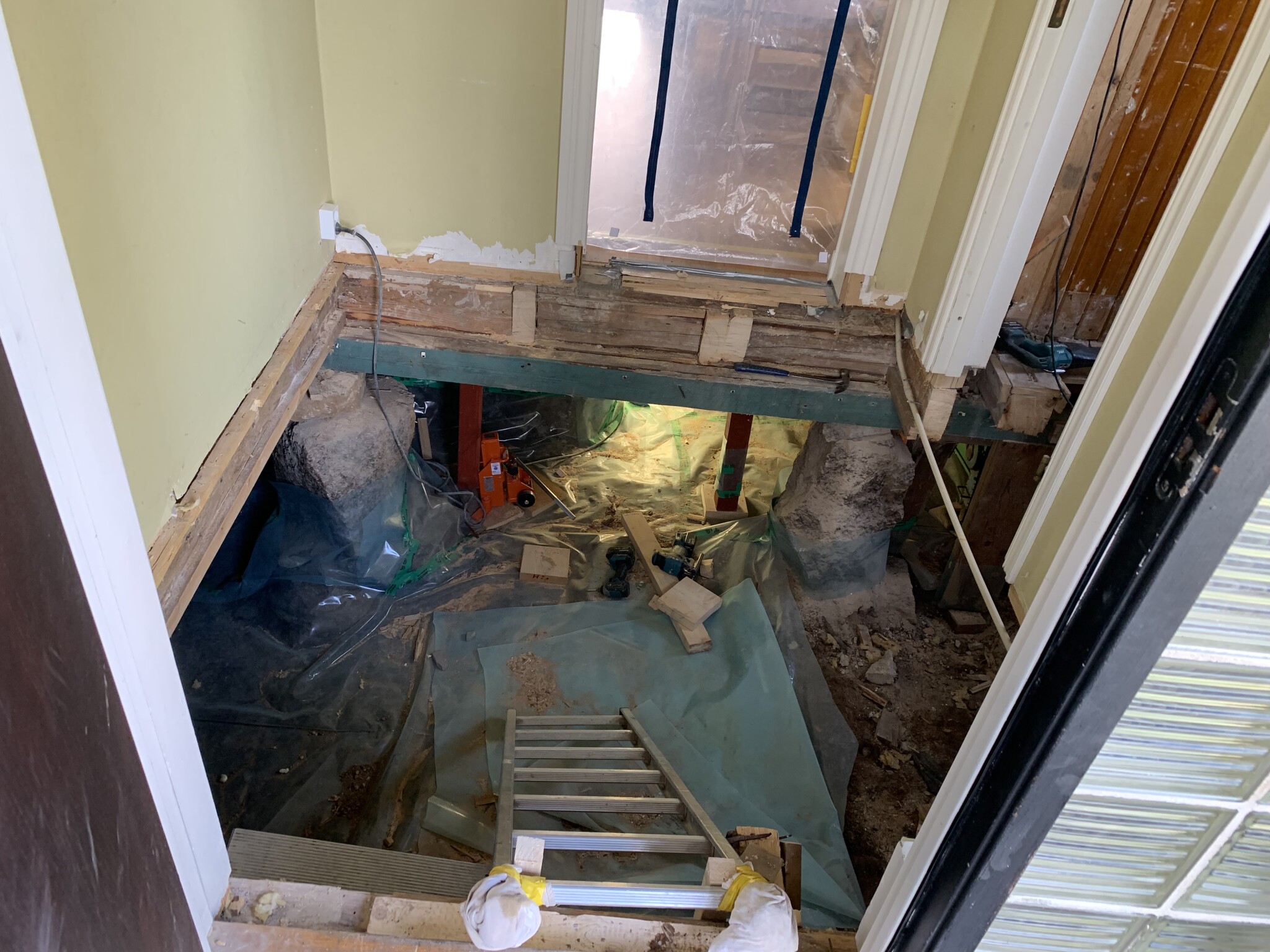

Sedan var det dags att påbörja toalett samt entré hallen, bärlinan kanske också hade gjort sitt..
  • Renovering av hall med borttaget golv och synlig bärlina, stege leder ner till utrymme fyllt med plast och byggmaterial.
  • Skadad bärlina med trasigt trä och kablar ovanför, samt isolering och verktyg under i en renoveringsmiljö.
  • Renovering av badrum med borttagen golvyta, exponerade bärlinor och verktyg som hammare, i en entréhall eller toalettrum.
  • Renovering av toalett/entré med trasigt golv, blottade rör och verktyg; spade och slägga mot väggen.

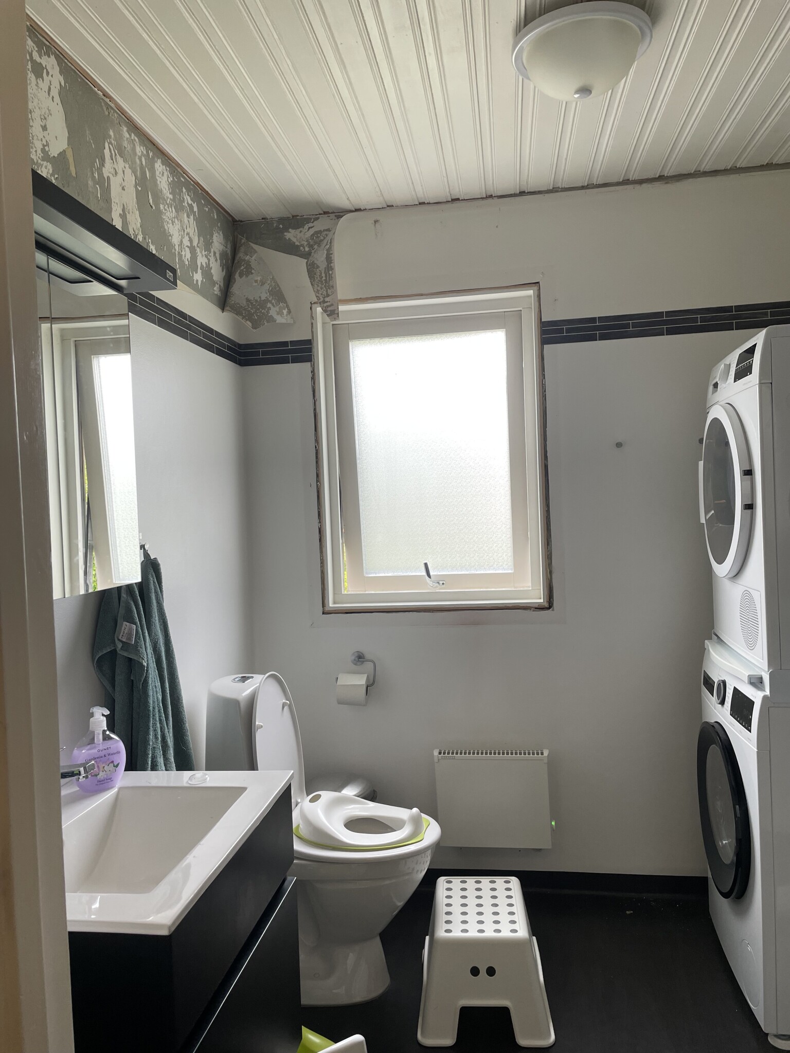

  • Toalett med tvättmaskin och torktumlare, handfat, toalett, liten pall och synlig avskavd färg ovanför fönstret.

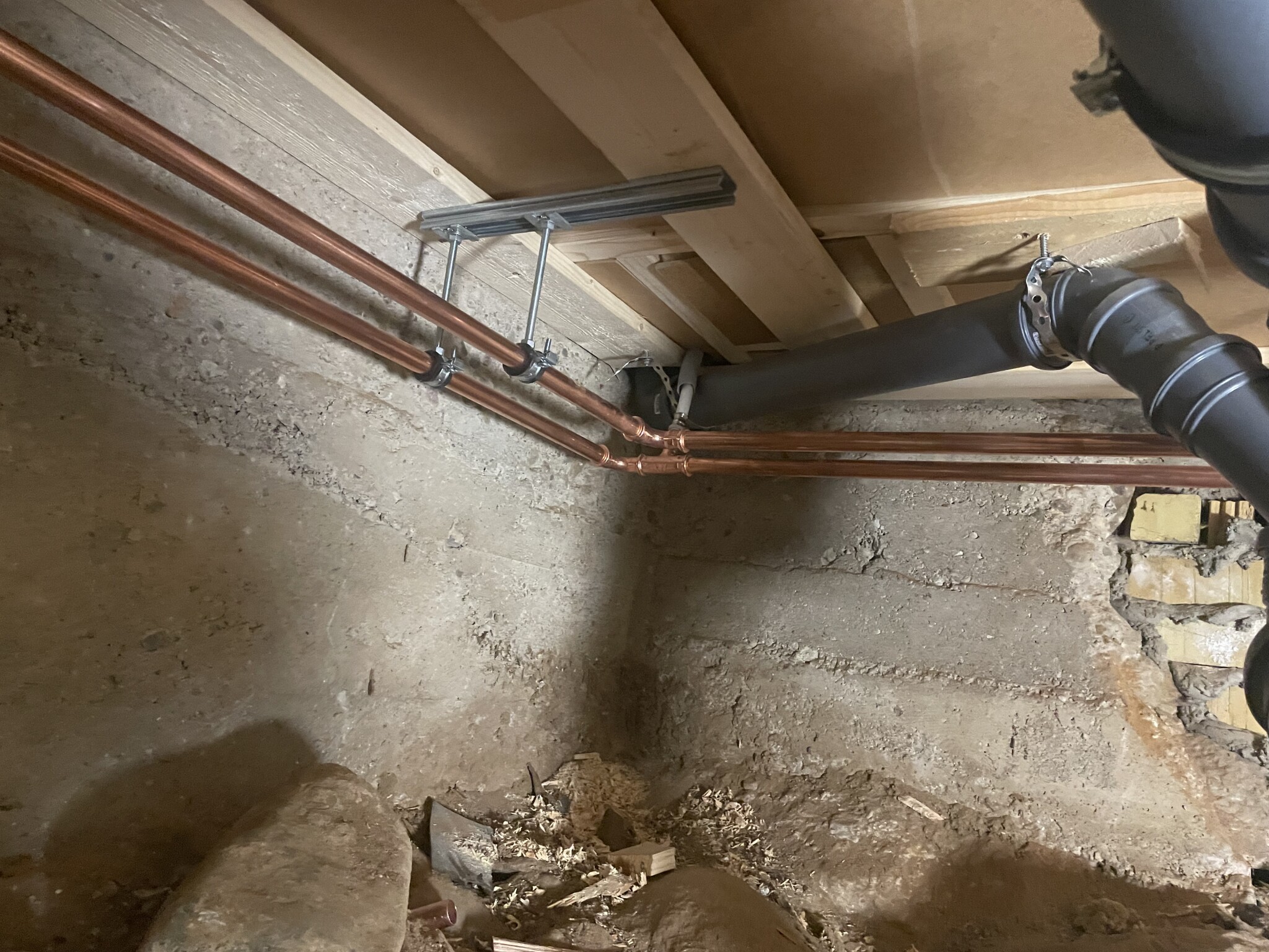

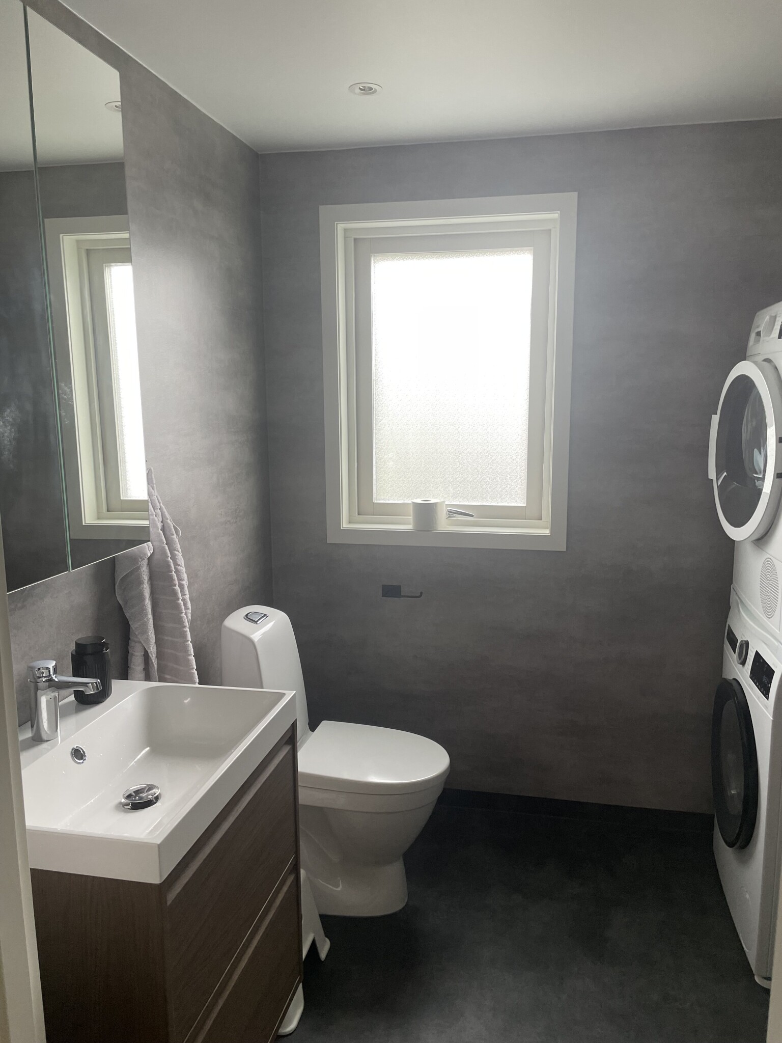

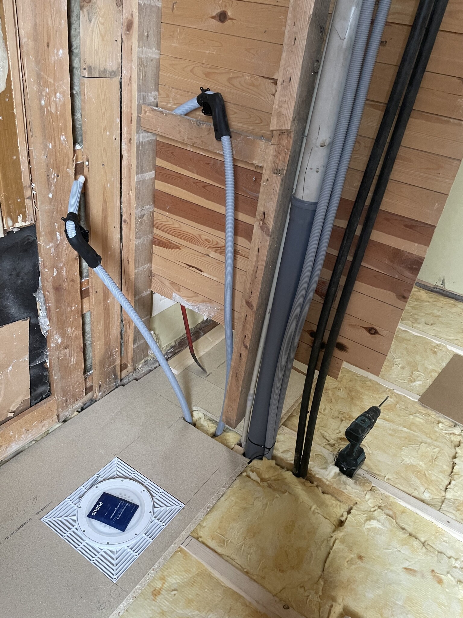

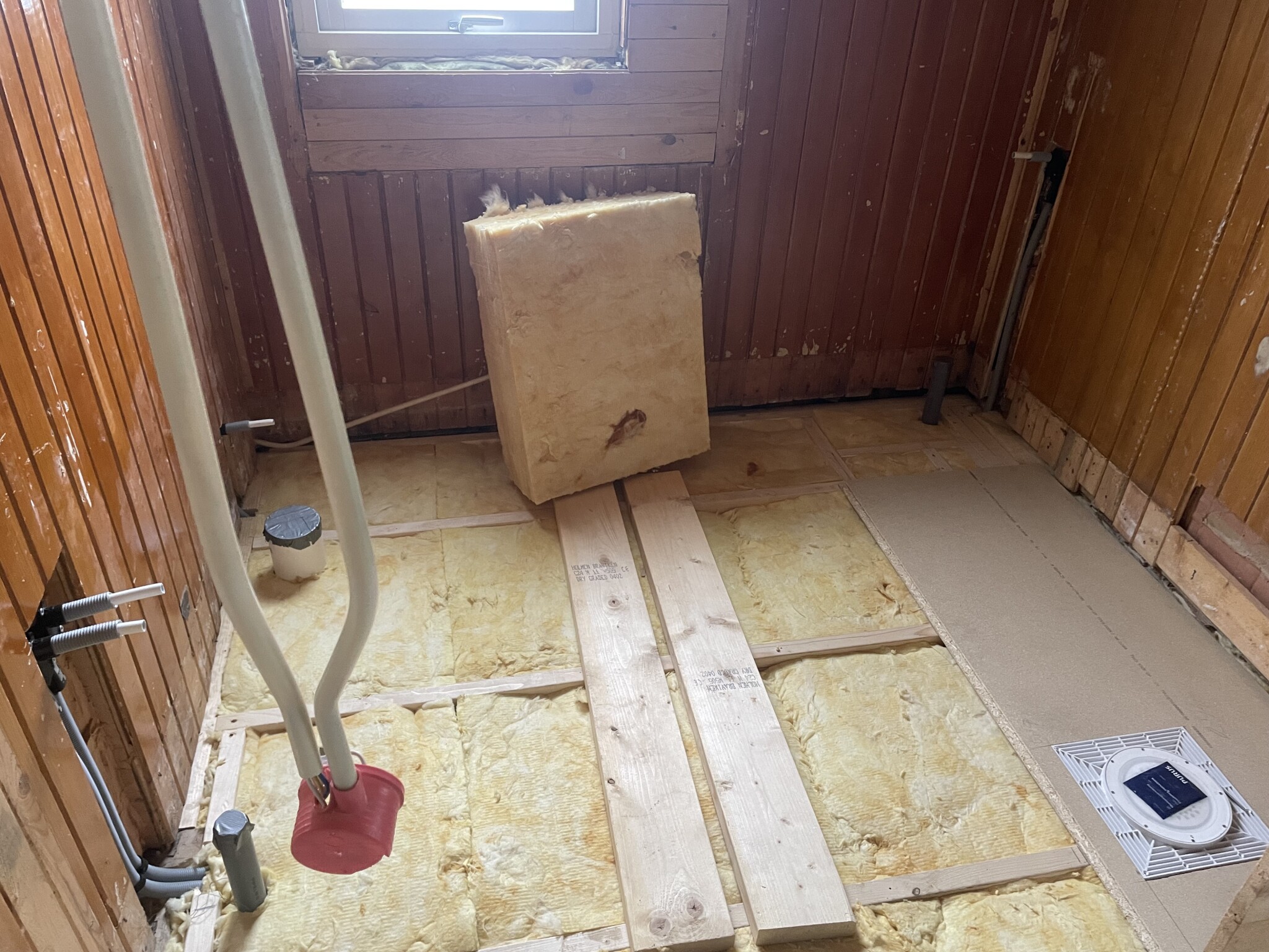

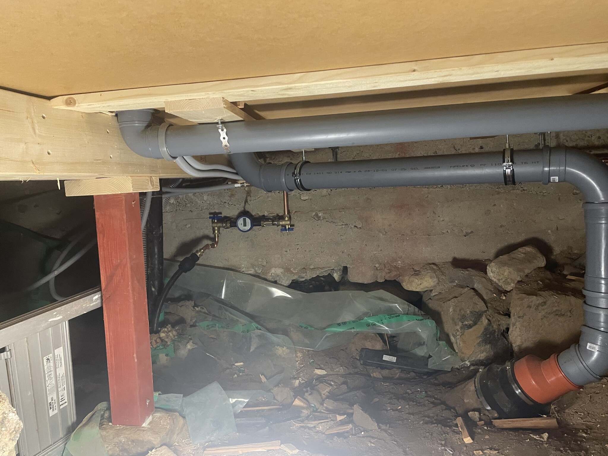

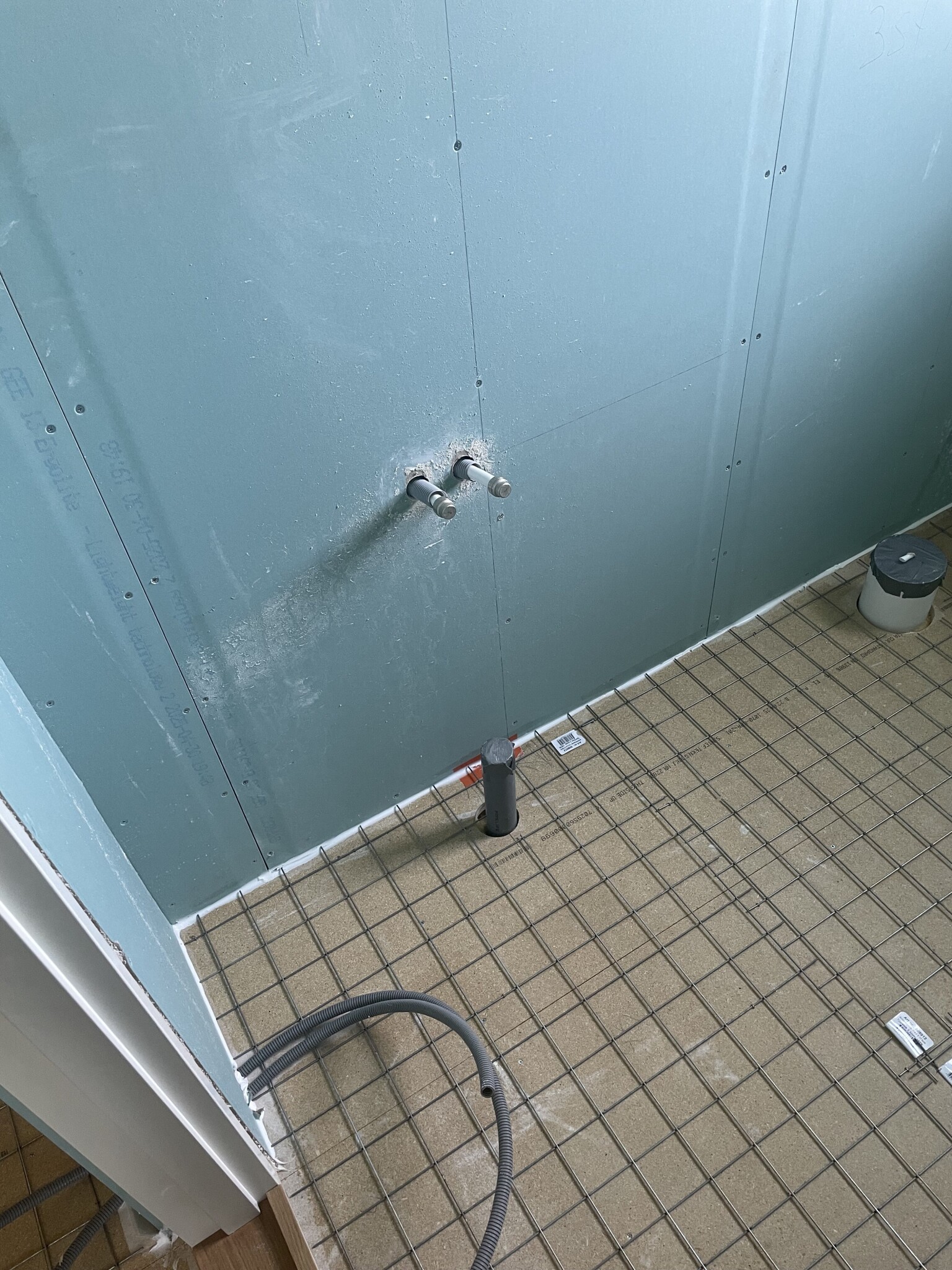

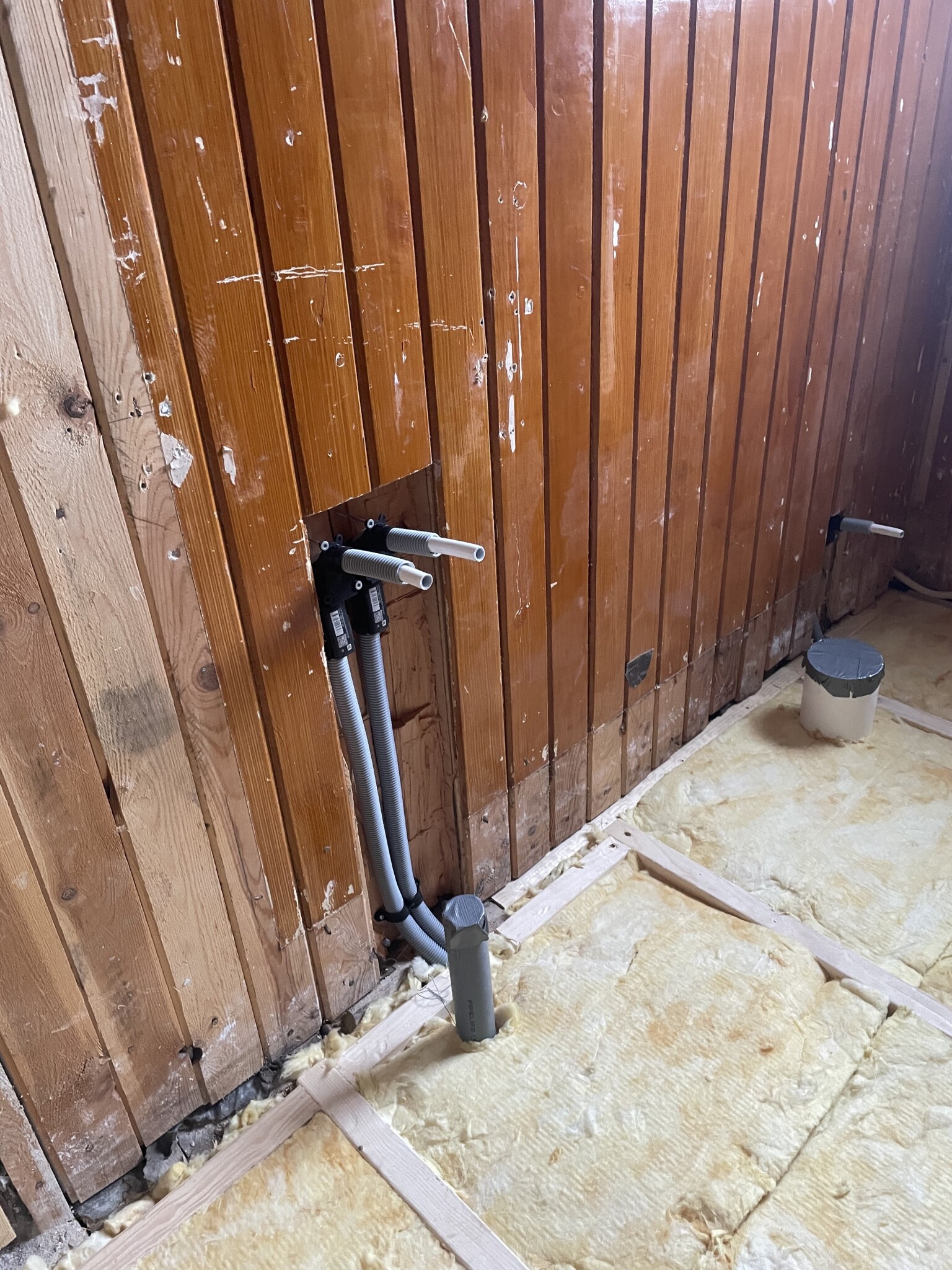

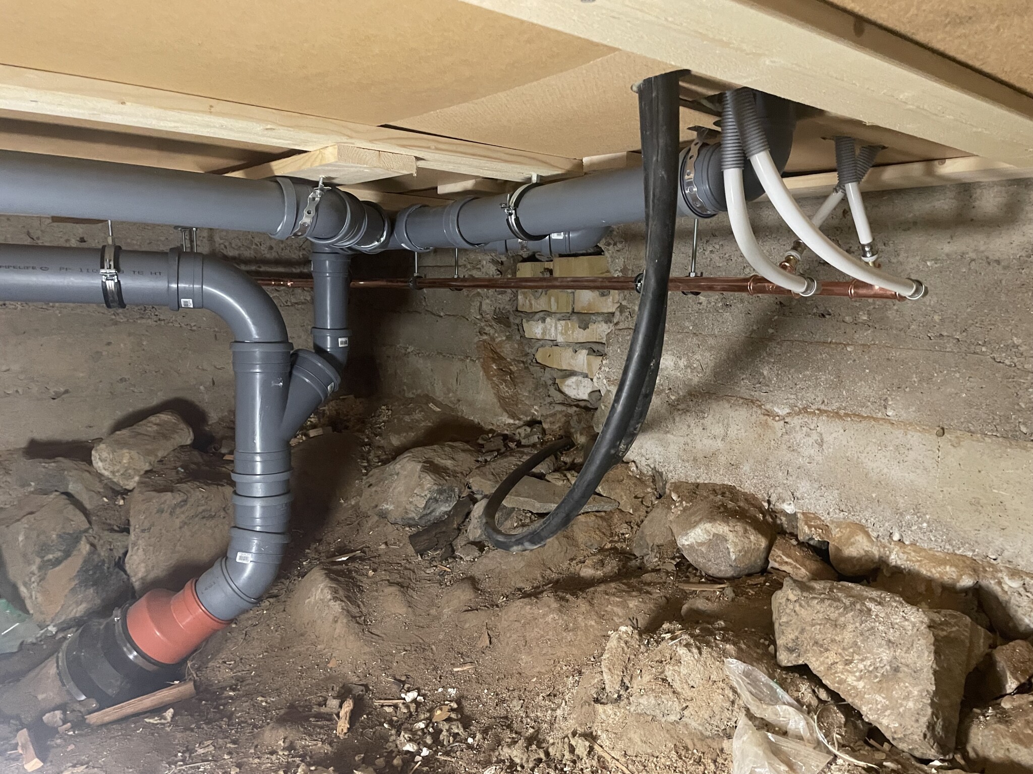

Sedan var det dags för snickare att fixa till syllen samt återställa allt.
VVS var ute och drog nya rör så nu är samtliga rör i huset utbytt till nya vilket är väldigt skönt.
OBS: det blev även en ny bärlina😂

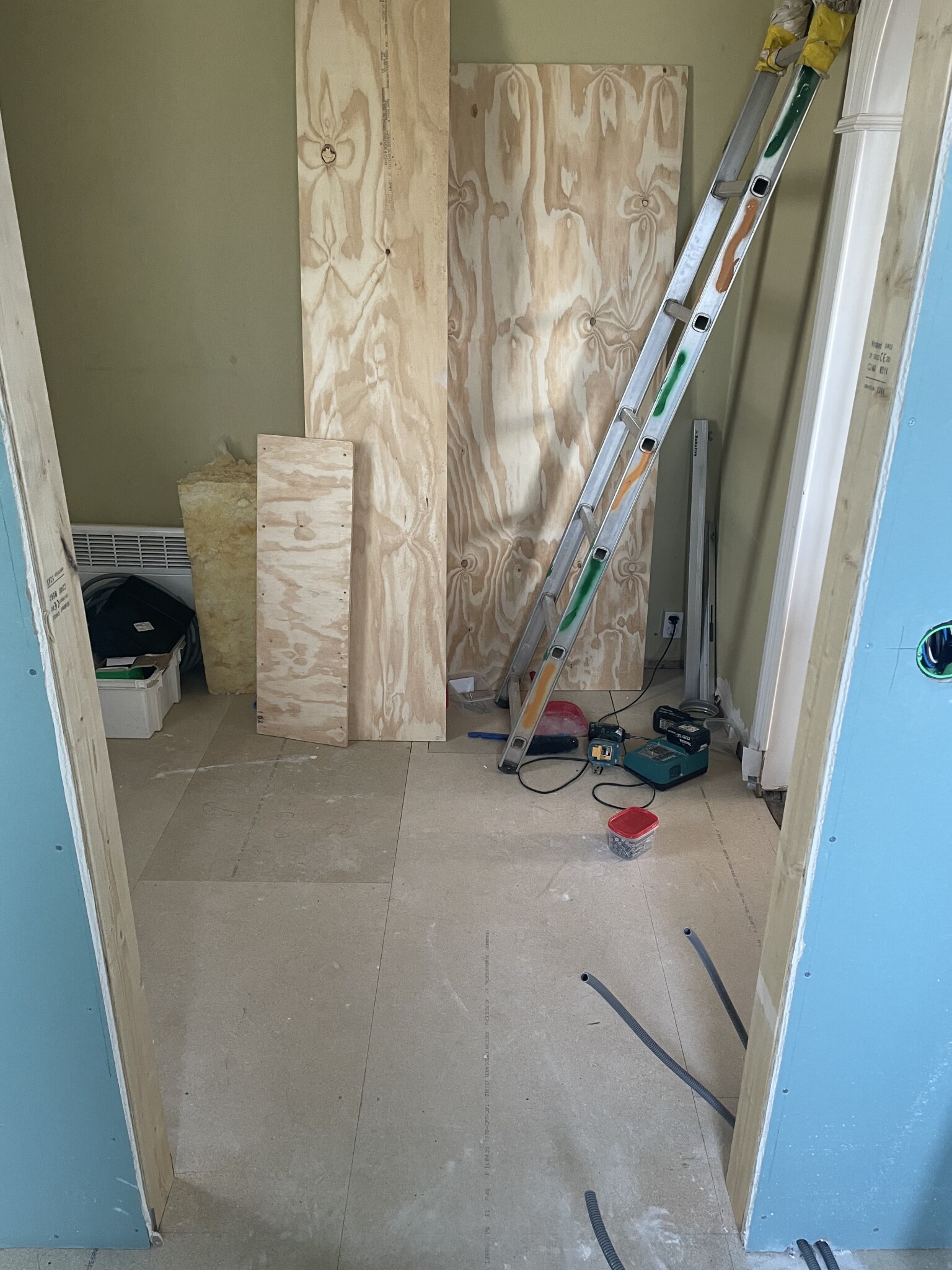

I skrivande stund så ska vi riva köket. Kommer lite bilder på när det är färdigt sen 👍
Vill bara inflicka att vi är två helt noviser på detta. O vi lär oss efterhand

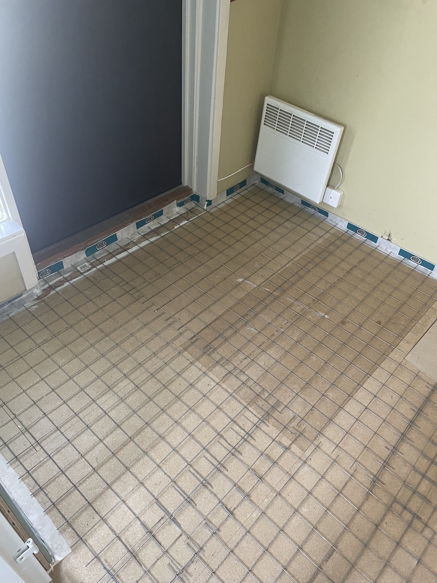

  • Modernt badrum med handfat, toalett och tvättmaskin, grå väggar och stort fönster.
  • Nya kopparrör och avloppsrör installerade på vägg i källaren, visar uppdaterade VVS-arbeten.
  • Nya rörsystem i en krypgrund med träbalk och ny bärlina synlig.
  • Nya VVS-rör under hus i byggprojekt, grå- och vitfärgade rör kopplade i jordig miljö, del av renovering och uppdatering av hela rörsystemet.
  • Golv med nät av metalltrådar och en väggmonterad vit värmepanel i ett rum under renovering.
  • Nydragna vattenrör och förberett golv i renoverad byggnad, med synlig vägg och rör för VVS-installation.
