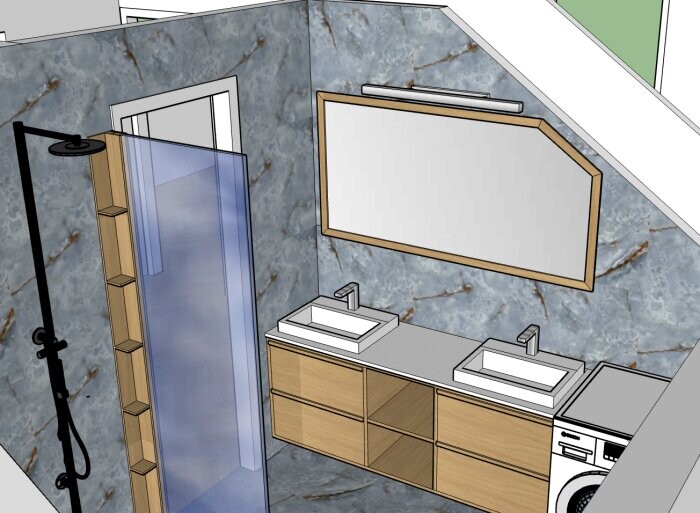

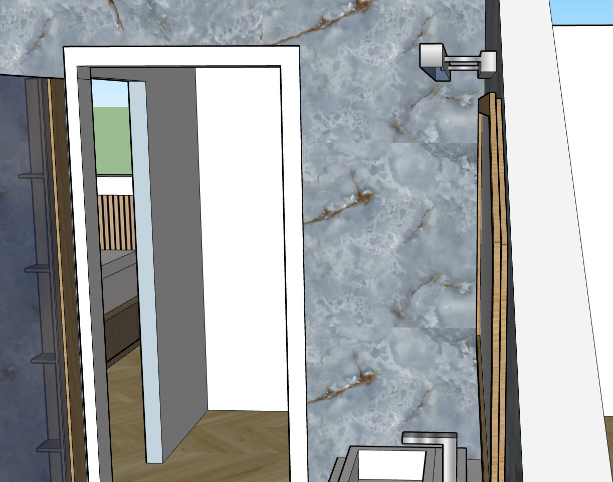

Hur skulle ni styrt belysningen här? Hur skulle ni gått från 230 till 12/24v för ledbelysningen? Har HA med zigbee-dongel.
Funderar på att installera:
1. En lampa ovanför spegeln, tittar på IKEA flaskpost. Den är ej dimbar. Vill styra den med knapp och väggdosa finns på rätt plats, en för lampknapp direkt vid dörren och en vid lampan ovanför spegeln.
2. En dimbar ledlist runt spegeln som ger indirekt belysning (se den frästa kanten i andra bilden). Kan ansluta den till samma väggdosa som lampan ovanför spegeln. Skulle vilja att den är smart och tänds med svagt ljus vid rörelse.
3. En ledlist under kommoden som jag skulle vilja tänds med svag belysning vid rörelse.
Badrumsritning med duschkabin, dubbla handfat, spegel, och tvättmaskin; placering för belysning ovanför spegeln och runt kommoden för indirekt ljus.
Designskiss av badrumsvägg med marmormönster, vy mot dörröppning, spegelkant för indirekt ledljus synlig, och ljusarmatur över diskbänk.
Zigbee-puck vid strömställaren som styr flaskposten. Om su kan gömma ett Zigbee drivdon till ledlisten bakom spegeln hade det varit bra. Då sätter du en rörelse sensor någonstans som släcker vid frånvaro och sköter ledlisterna. Då kan du sköta flaskposten utan att styrsystemet är igång. Vilket borde vara viktigast. Exakt vilken hårdvara/modeller vet jag inte
