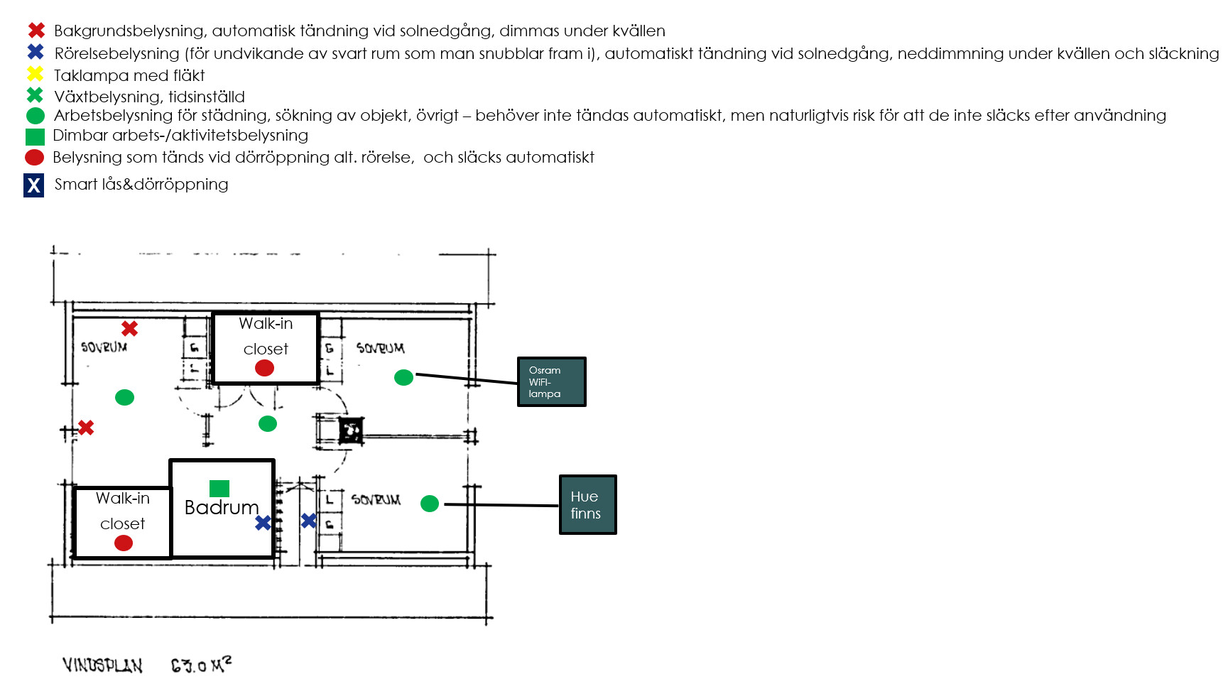

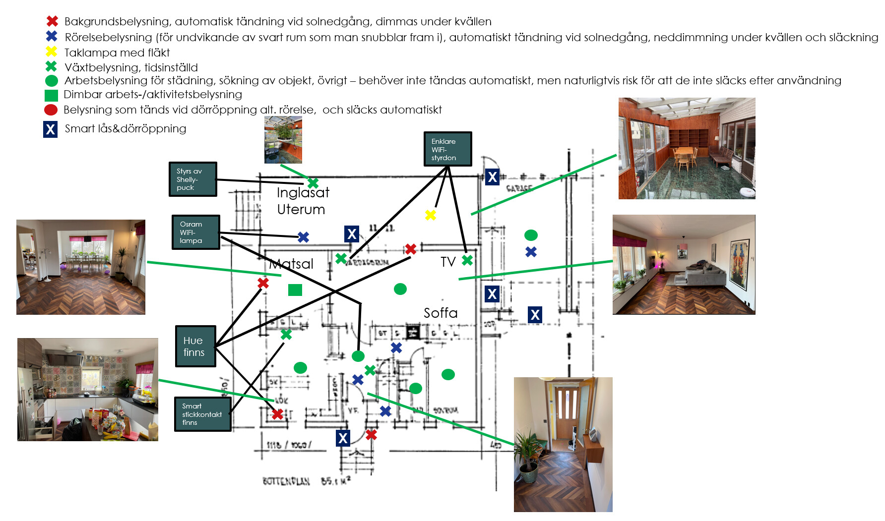

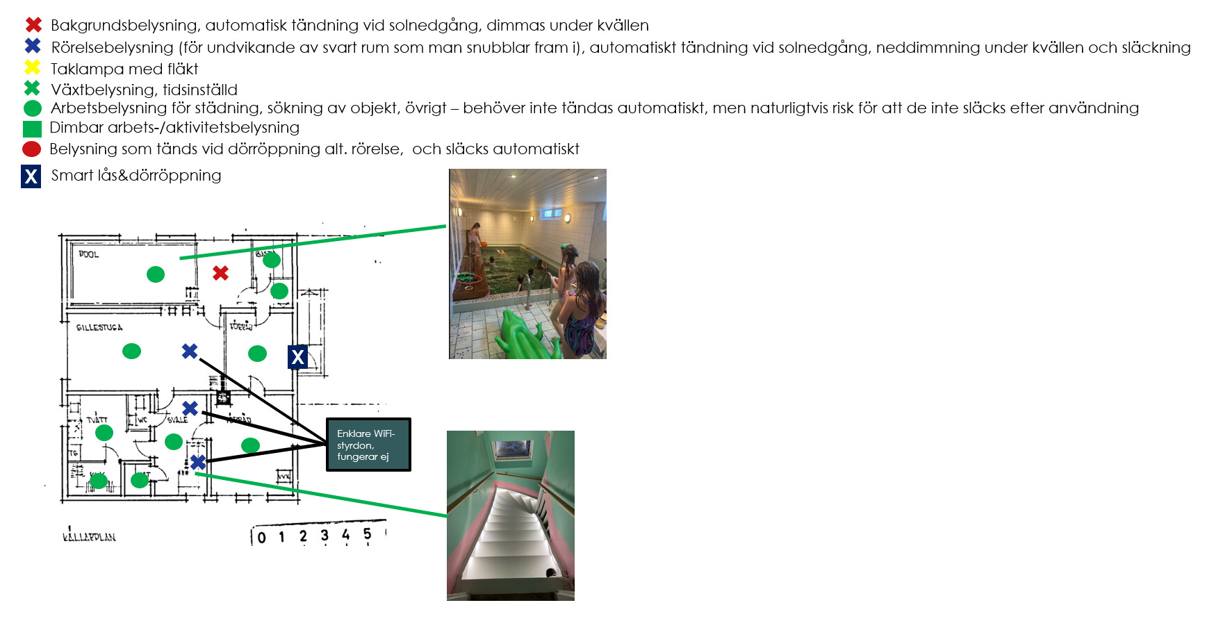

Så här skulle jag bryta ned det med hjälp av planritningen från 1970:
Bottenvåning
Källare
Övervåning
Hjälper det att ge en bild av behovet? Allt är naturligtvis inte ett måste, men typ "nice to have". Lite grovt, hur löser man detta?
Kommer någon på något annat smart man kan hitta på?
