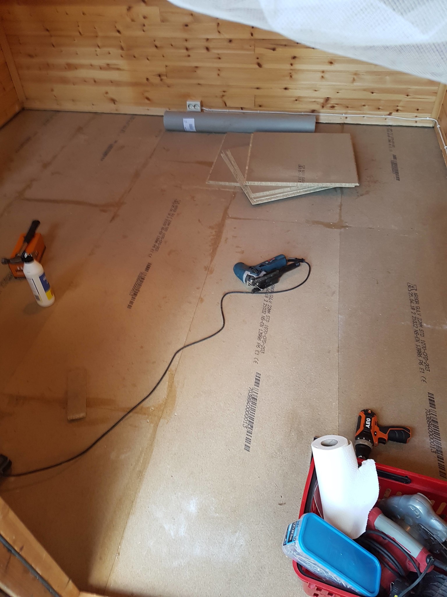

Renovering pågår med verktyg och byggmaterial på golv med skyddspapp i ett rum med träpanel.
Jodå, det håller säkert utmärkt. Ett litet trick när man är i din situation är att börja lägga som du gör längst ner till höger i bild, och sedan lägga från andra hållet, på tillbakavägen så att säga. Då slipper man generalskarvar och det hela följer anvisningen. Har man otur blir det en massa spill, men golvspån är ju rätt billigt. Det där kommer att bli bra.
Japp, jag tror också att det kommer att överleva svärmor. I bokstavlig/dubbel bemärkelse.
Det är hon som betalar, så jag vågade inte chansa på för mkt spill!
Tack för tipset om att lägga från andra hållet. Jag visste inte exakt hur de här golven var uppbyggda och var osäker om det kunde läggas åt andra hållet. Tänkte att det kanske var som vissa klickgolv, som ju ska vikas i varann från rätt håll.
