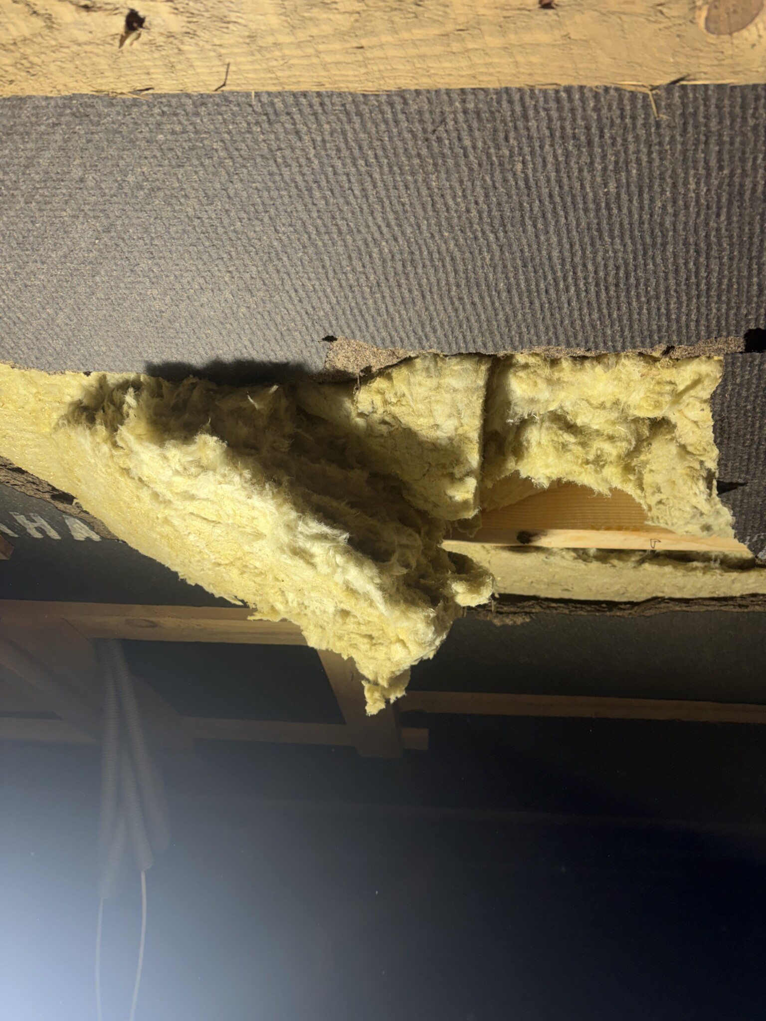

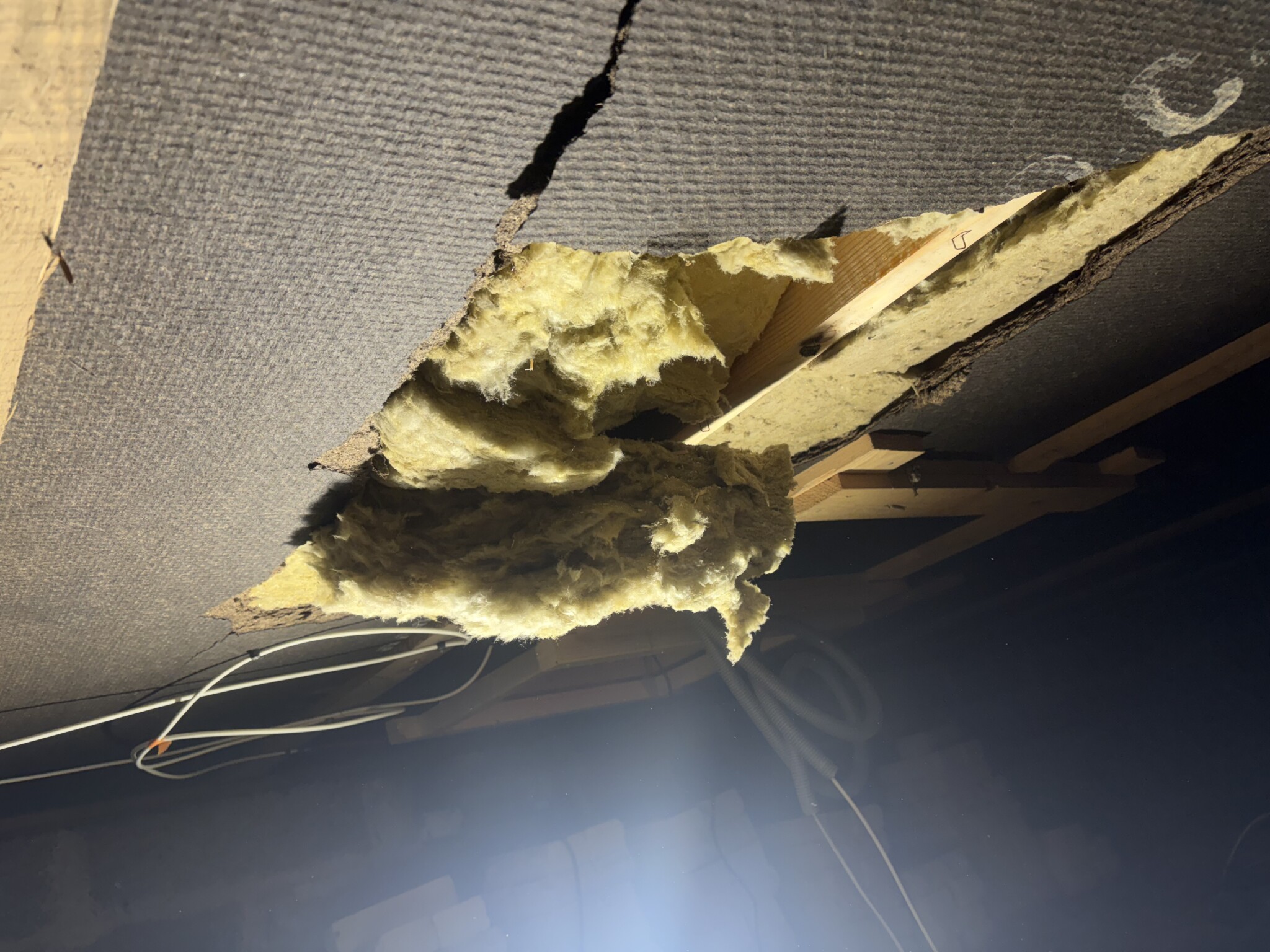

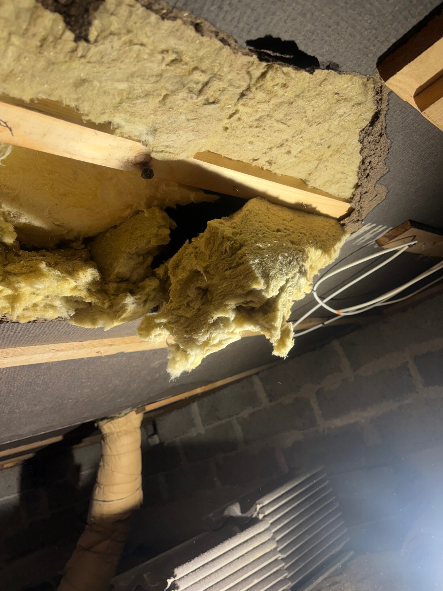

Hejsan jag har haft en hantverkare som renoverat mitt badrum, tyvärr har han lyckats gå igenom isoleringen i krypgrunden som nu blivit förstörd, se bilder (samma skada flera vinklar).
Hur behöver detta återställas för att det ska bli ”bra” gjort? Jag är orolig för ”snabbt och fel” från hantverkaren och vill därför ha era goda råd. Tack, Skada på isoleringen i krypgrunden med gul mineralull synlig genom ett hål i trästrukturen.

Om det bara är den oljehärdade skivan som gått sönder så borde det räcka att ta bort reglarna som håller skivan uppe, såga bort det skadade av skivan så att det blir raka kanter. Sedan byta den skadade isoleringen mot ny och fästa en ny bit oljehärdad skiva som överlappar de befintliga och fästa allting med reglar.
Vad föreslår hantverkare. Att denne ska göra?
Det är troligen lättast att ta bort skivan så att det går att skarva helt mellan golvreglar istället för att ha en skarv mitt mellan reglarna.

Tack för svar, har inte fått något annat än att han ska ”fixa” det, har tyvärr haft dåliga erfarenheter av andra ”fixningar” men här har jag ingen aning om vad som är rätt att göra för att det ska bli så bra skyddat som möjligt.
Är det en sådan här board som gäller?

Den som sitter ser mer ut som denna, finns i fler storlekar
https://sundabyggvaror.se/produkter/skivor/vindskyddsskivor/
Märke brukar vara Hunton
