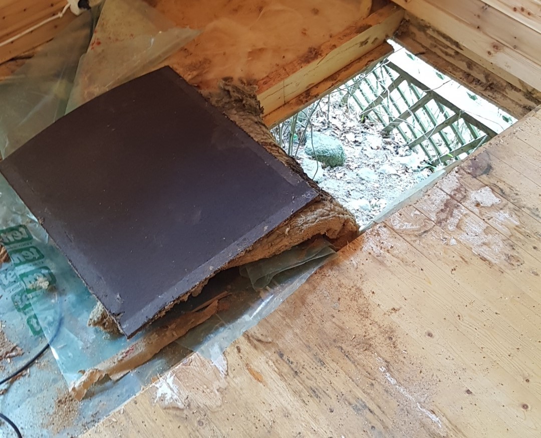

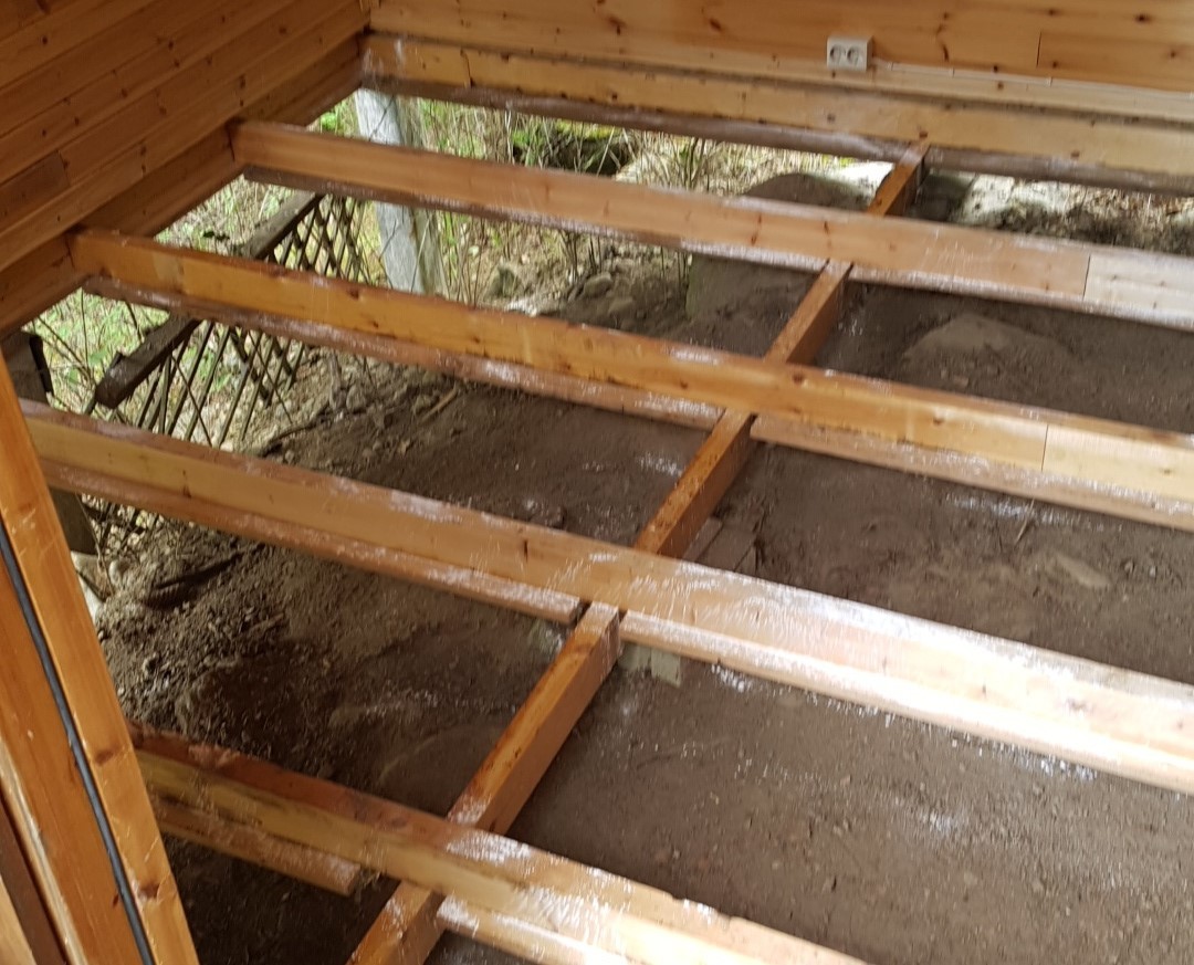

Det är en friggebod med konstruktion som synes på bifogade bilder. Trossbotten av asfaltsboard, Isolering av oklar karaktär. Byggplast. Golvspont. Laminatskumplast och klicklaminat överst.

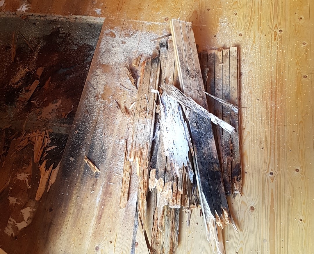

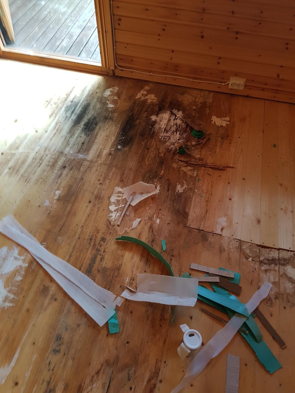

Sponten hade ruttnat bort och blivit myrangripen, där den låg mellan byggplasten och skumplasten. "Trossarna" var väldigt friska i mitt tycke. Svärfar hade "fixat" ett av hörnen för ett par år sedan innan laminatet åkte på.

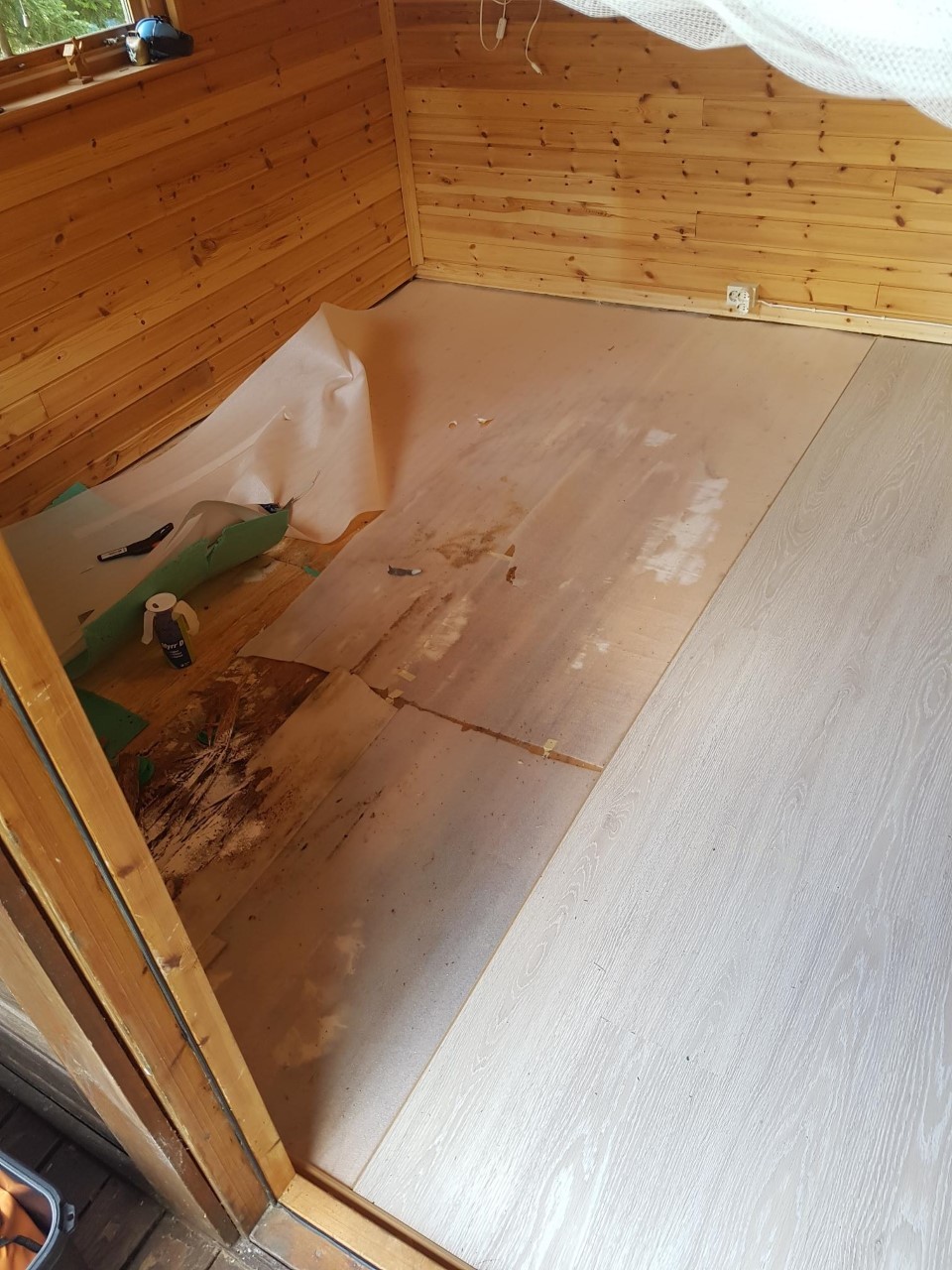

När jag väl började riva tog det inte lång tid att inse att det inte fanns något att spara. Laminatet, skumplasten, sponten, plasten, isoleringen och asfaltsboarden åkte ut alltihopa!
På med myrr för att bli kvitt myrorna!
Nu till mina frågor; hur ska jag bygga upp det igen?

Jag skulle köra trossbottenskiva, ny isolering, golvspånskiva, ingen plast. Plast är för permanent uppvärmda byggnader. Kör man som ni har gjort dubbla lager plast kommer det som finns däremellan att drabbas av rötskador, men det har du ju redan fastställt. Ovanpå golspånet kan du lägga vad du vill, undantaget klinker, ty då behöver du styva upp med limmad golvgips.

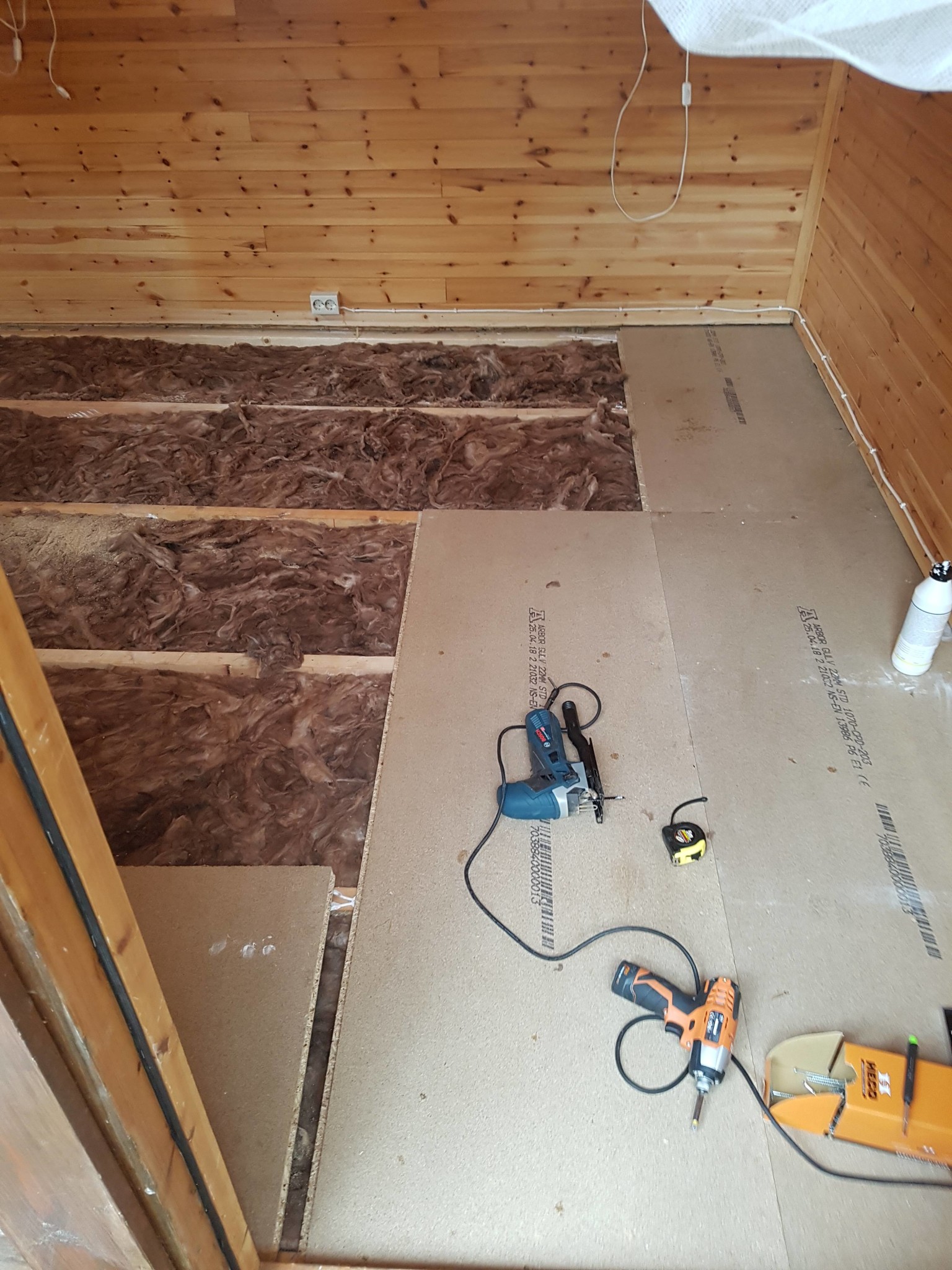

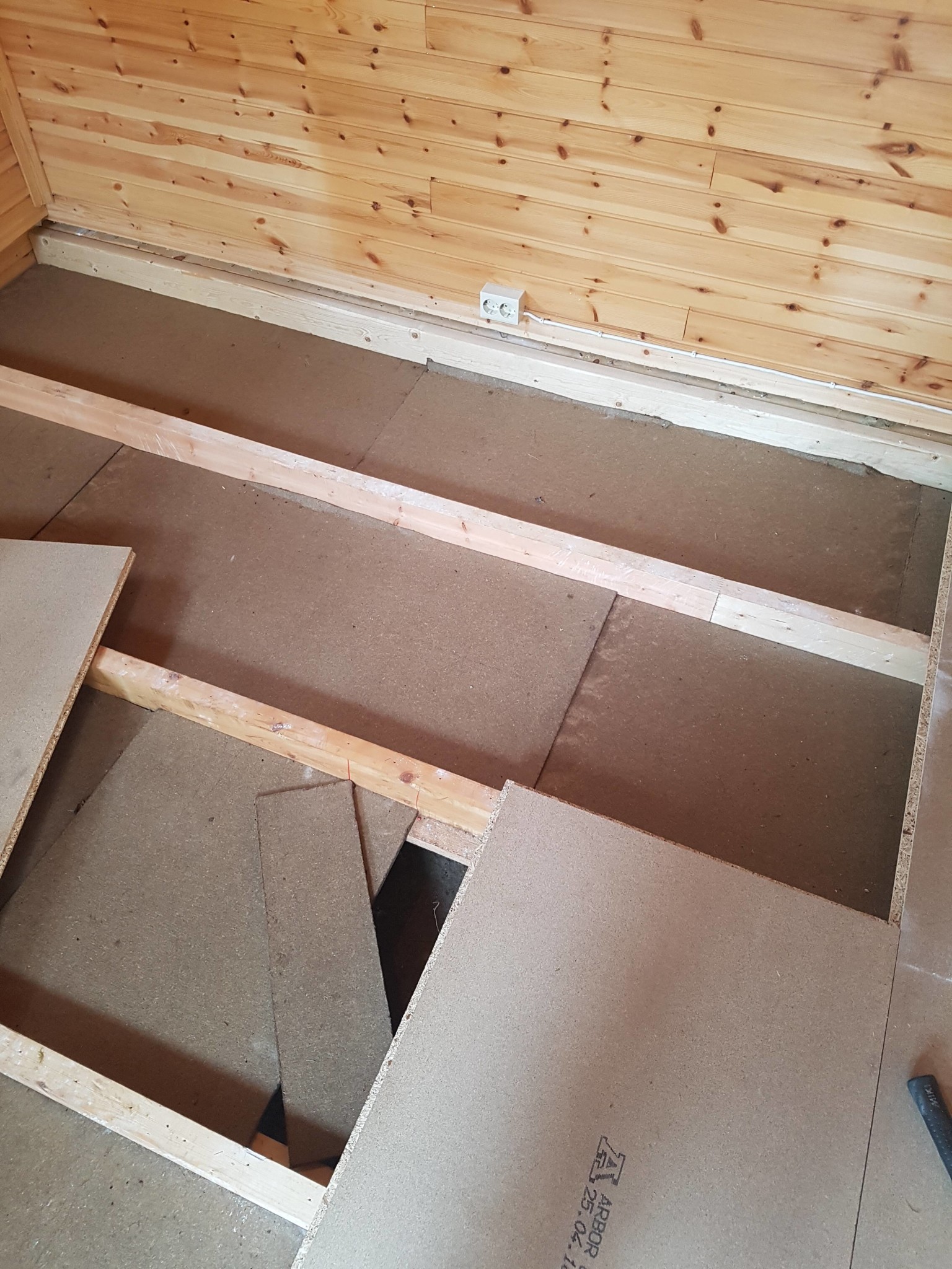

Tack för tipsen! Just nu ser det ut såhär. Och jag vet att jag borde förskjutit skarvarna, men alla skarvar hamnar på reglar, samt att jag får hela skivor där belastningen är störst.
Det blir ett stabilare golv om du följer monteringsanvisningen och undviker generalskarvar. Det är viktigare att skarven har stöd från skivorna omkring, än att skarva över regel. Tyvärr är ditt sätt sämre än om man följer monteringsanvisningen.
Det är möjligt att det du säger stämmer. Och som tur är förskjöt jag en del skarvar senare. Jag ville inte ha en bit vid dörren som bara spände över två reglar, vilket också är emot monteringsanvisningen. Jag var ju tvungen att använda alla spillbitar för att hålla nere ekonomin.
Jag är rätt övertygad om att golvet kommer att hålla så som det är byggt nu! Även för svärmor! ;-)
