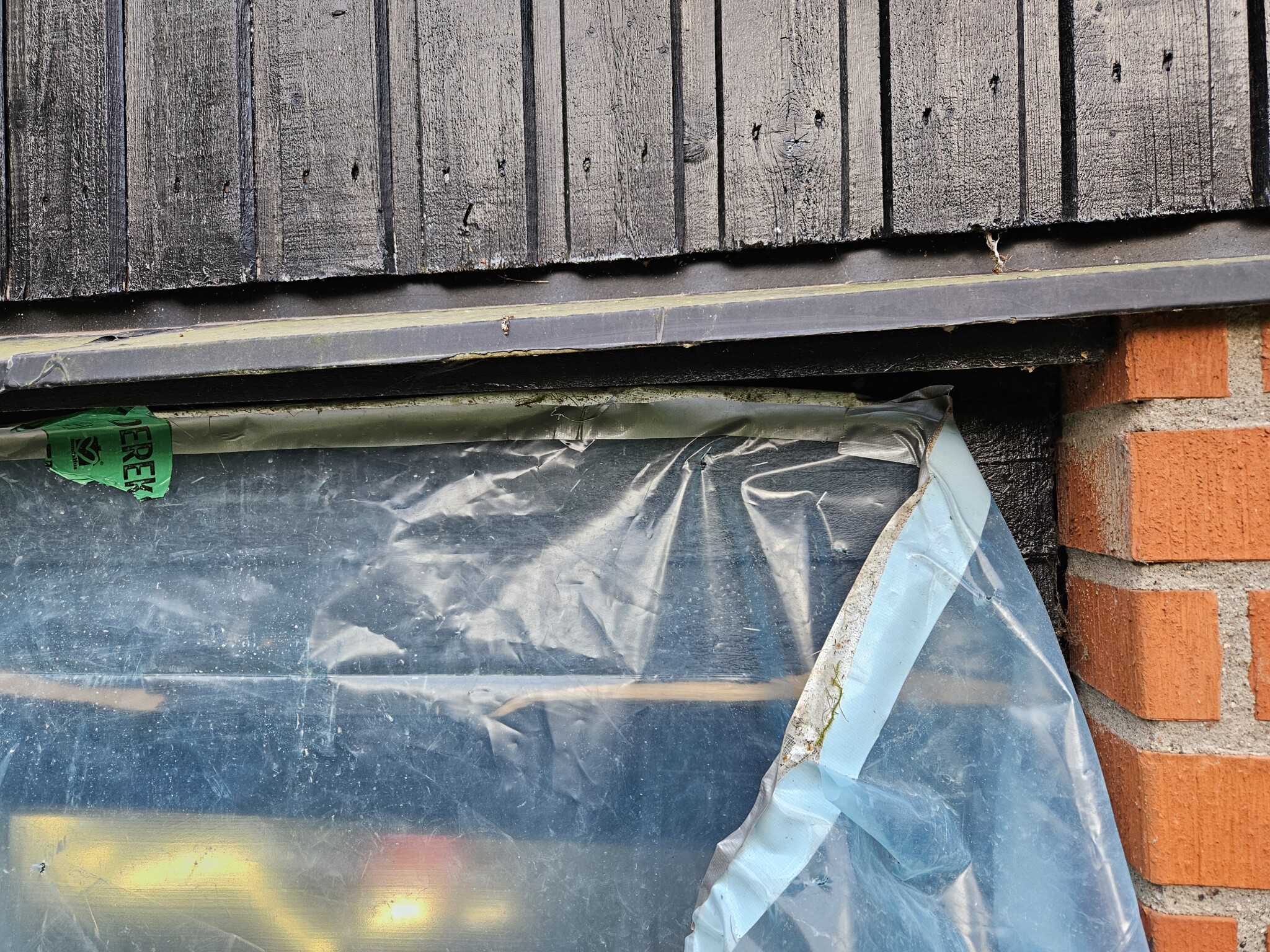

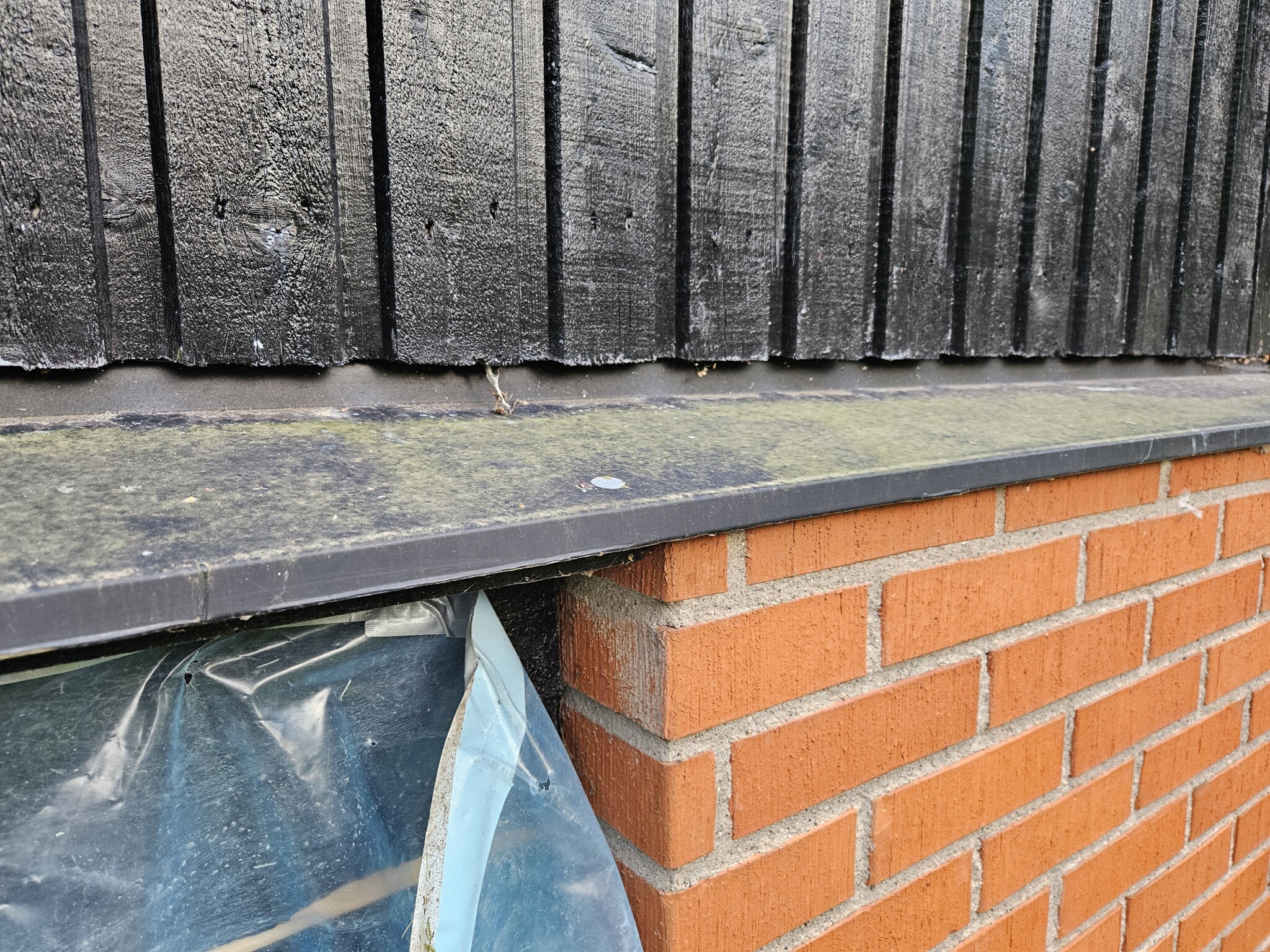

Hej, har ändrat lite i tegelfasaden och passar på att ta bort gammal ful liggande panel ovanför fönster. Det ska ersättas med tegel. Min fråga är hur jag smidigt lyfter blecket så man kommer åt att mura det översta skiftet. Blecket går ju upp bakom den stående panelen så demontera det gör man inte utan att påverka panelen... Men finns kanske ingen annan väg framåt. Har bifogat två bilder, se nedan. Tack på förhand!
  • Tegelfasad med en presenning och gammalt bleck under stående panel.
  • Svart liggande panel ovanför ett tegelparti, med en bleck som täcker fogen mellan panel och tegel.

Det nedersta midjeblecket går inte att lyfta en sten högt utan att det blir bakfall på det..
Enda sättet är att demontera, mura ett skift och sedan montera ett nytt bleck med rätt fall..

Hur demonterar man blecket, går det göra smidigt utan att skada panelen?

Det vet vi inte hur lång upp under panelen den går, den kanske till och med går till spikraden och då går det inte utan att ta bort panelen..

Hej och tack för svar. Hade tur att blecket endast gick nån dm upp så kunde vika ut det.
