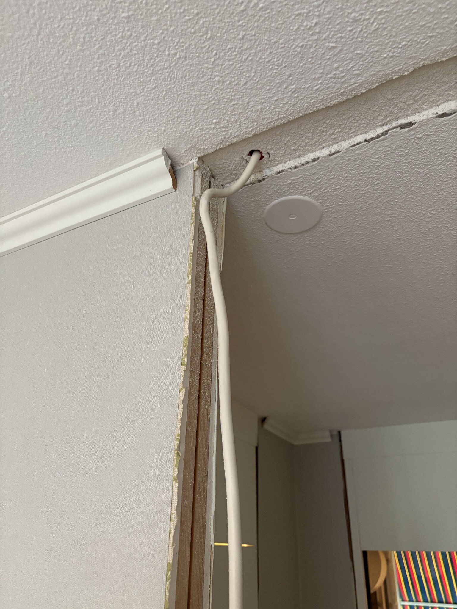

Vi håller på och gör en mindre renovering i våran lägenhet.

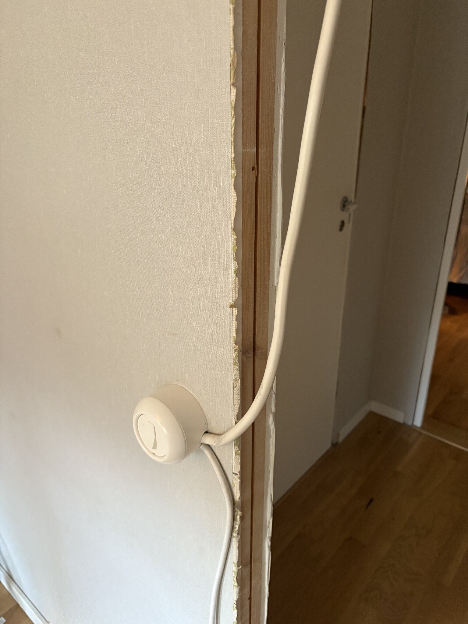

Vi ska byta ut dörrar (inkl dörrkarmar) i flera rum. I vardagsrummet har vi ingen dörr, men har rivit ut en gammal dörrkarm som funnits där (utan dörr). Vi öppnade upp hela vägen så en gammal träpanel var fast med dörrkarmen som gick hela vägen till taket.
Då funderar vi hur vi ska gömma denna kabel bäst, när vi monterar dörromfattning + dörrfoder? Är det bäst att bara dra om? Eller kan man gömma den bakom dörrfodret på något smidigt sätt. Alla tips tas emot.
Vi har bestämt oss för att inte bygga upp en ny vägg, alltså dörromfattning runt hela öppningen + dörrfoder hela vägen upp och runt.
Tack på förhand!

Med väggsidan öppen skulle du kunna fräsa in en slang med FK så att du får en helt dold förläggning. Svårigheter kan finnas i taket då rörutloppet skulle behöva flyttas närmare väggsidan.
Även ledningen som går nedåt skulle kunna läggas i slang så att det blir dolt. Det kan dock bli knepigt med övergången till utanpåliggande kabel, så man måste alltså förlägga en kabel i slangen upp till strömbrytaren.
Kabeltypen får inte vara EKRK om den förläggs dolt. Då måste kabeln byta till t.ex EXQ.
Det blir svårt att få det snyggt med befintliga kablar. Räkna med att de behövas bytas hur än du gör.
