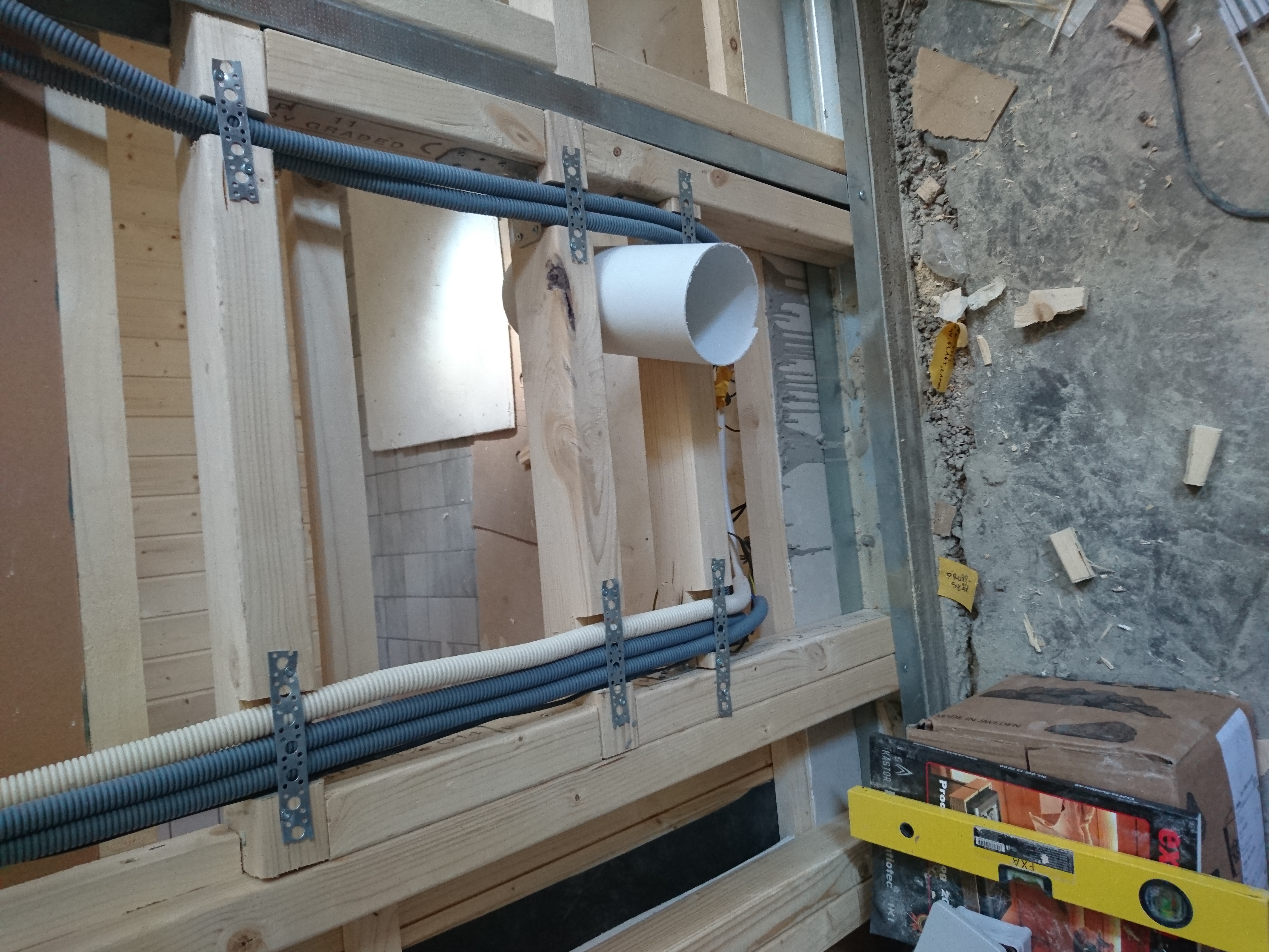

Dragit elrör för aggregat golvärme ventilation samt manöverpanel m.m. till bastu

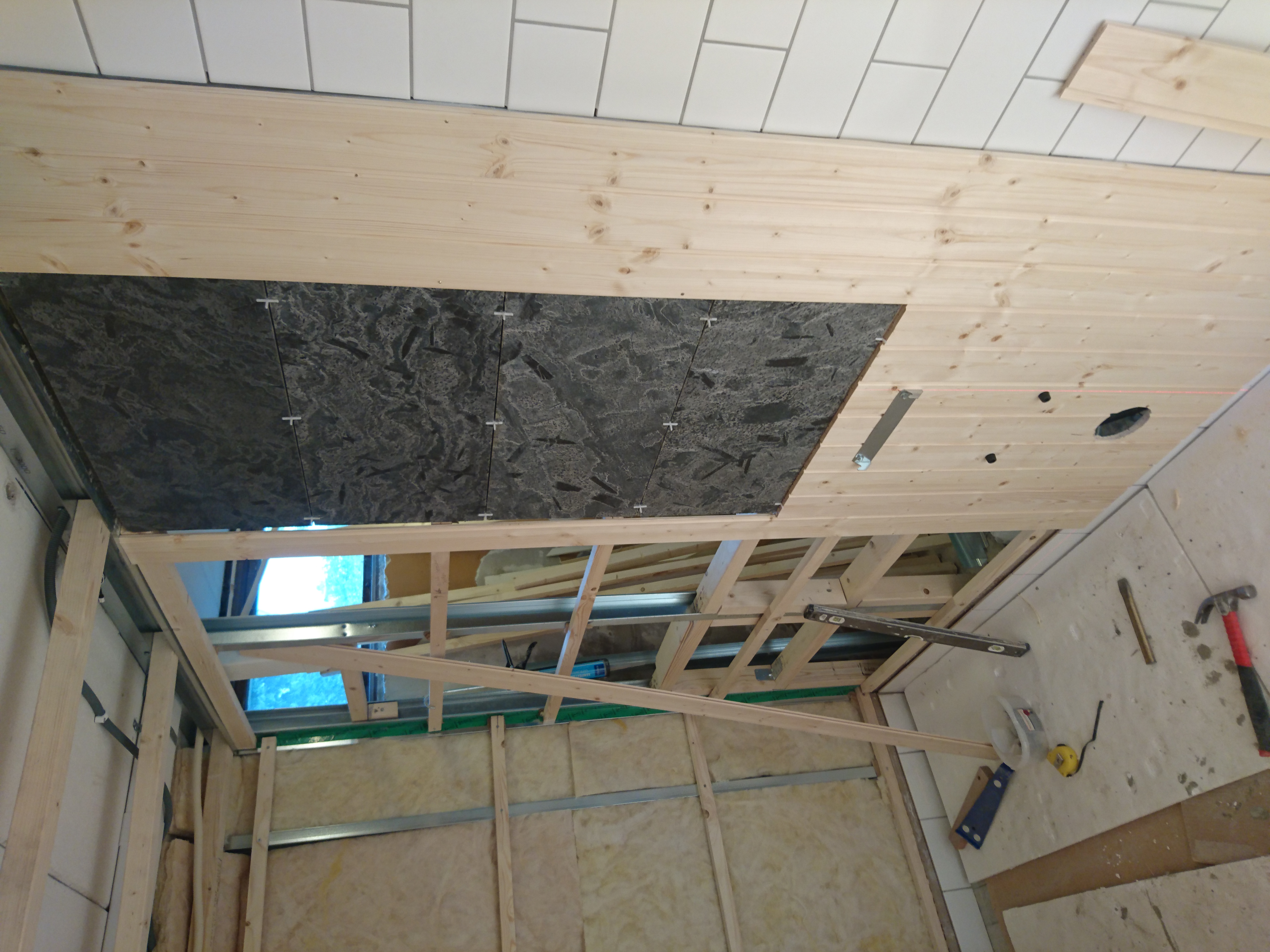

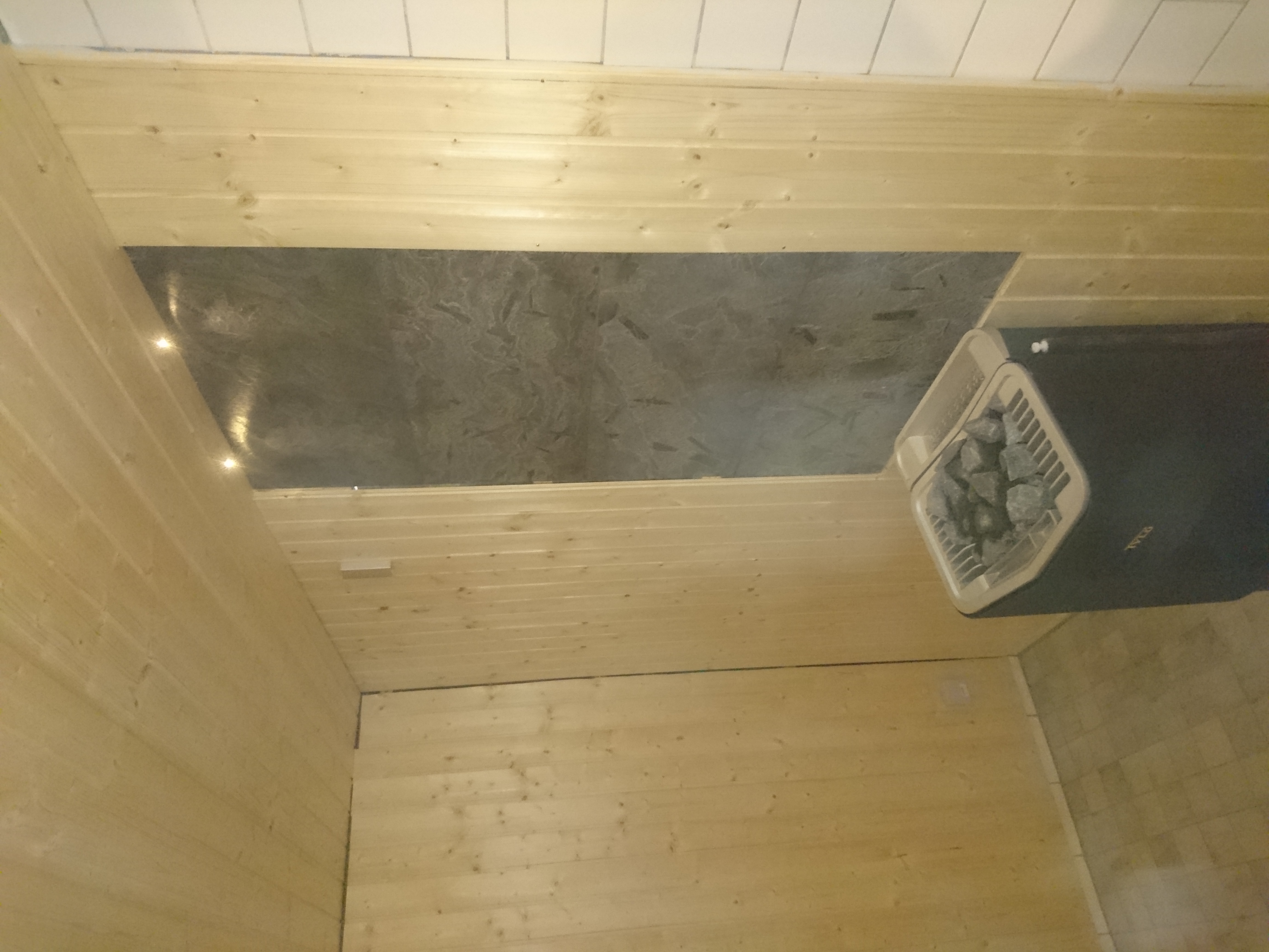

Har hunnit med lite, satt läkt, isolerat och kakel på vägg. Har dessutom fått mina paneler från tylö också så dem ska på! Bestämde mig för en liten fondvägg av denna ovanför aggregatet tror det kan bli sjysst faktisk.
http://www.stencentralen.se/argento-shine-skiffer-mattslipade-plattor-30x60x1-2cm/
Dem e 60 bredd och aggregatet e typ 55 så det ska nog bli bra! Struntar bakom och undertill där tilluften ska vara då det blir en heldel meck med att få till hålen m.m. men ca 120cm det blir nog snyggt med lister

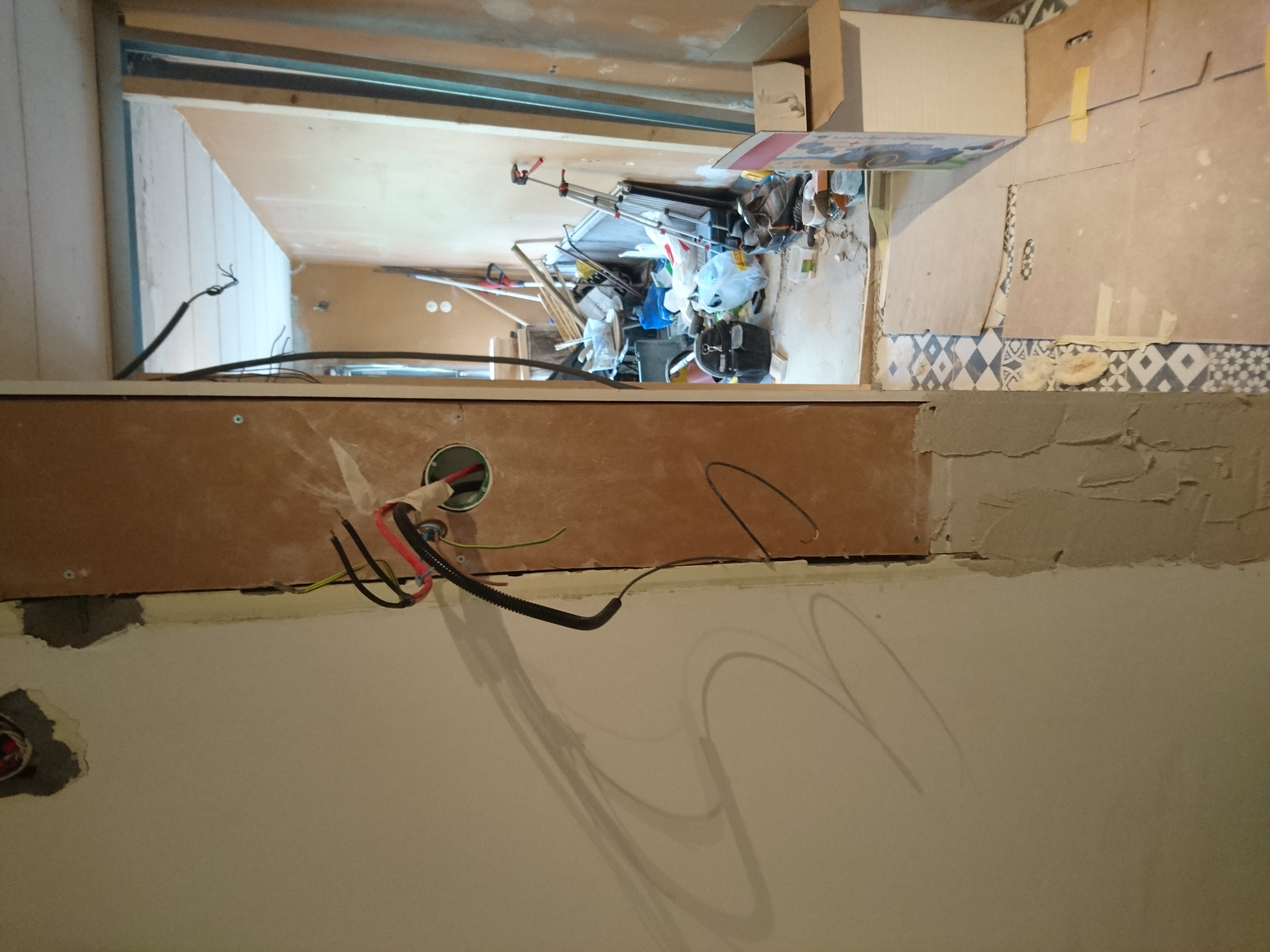

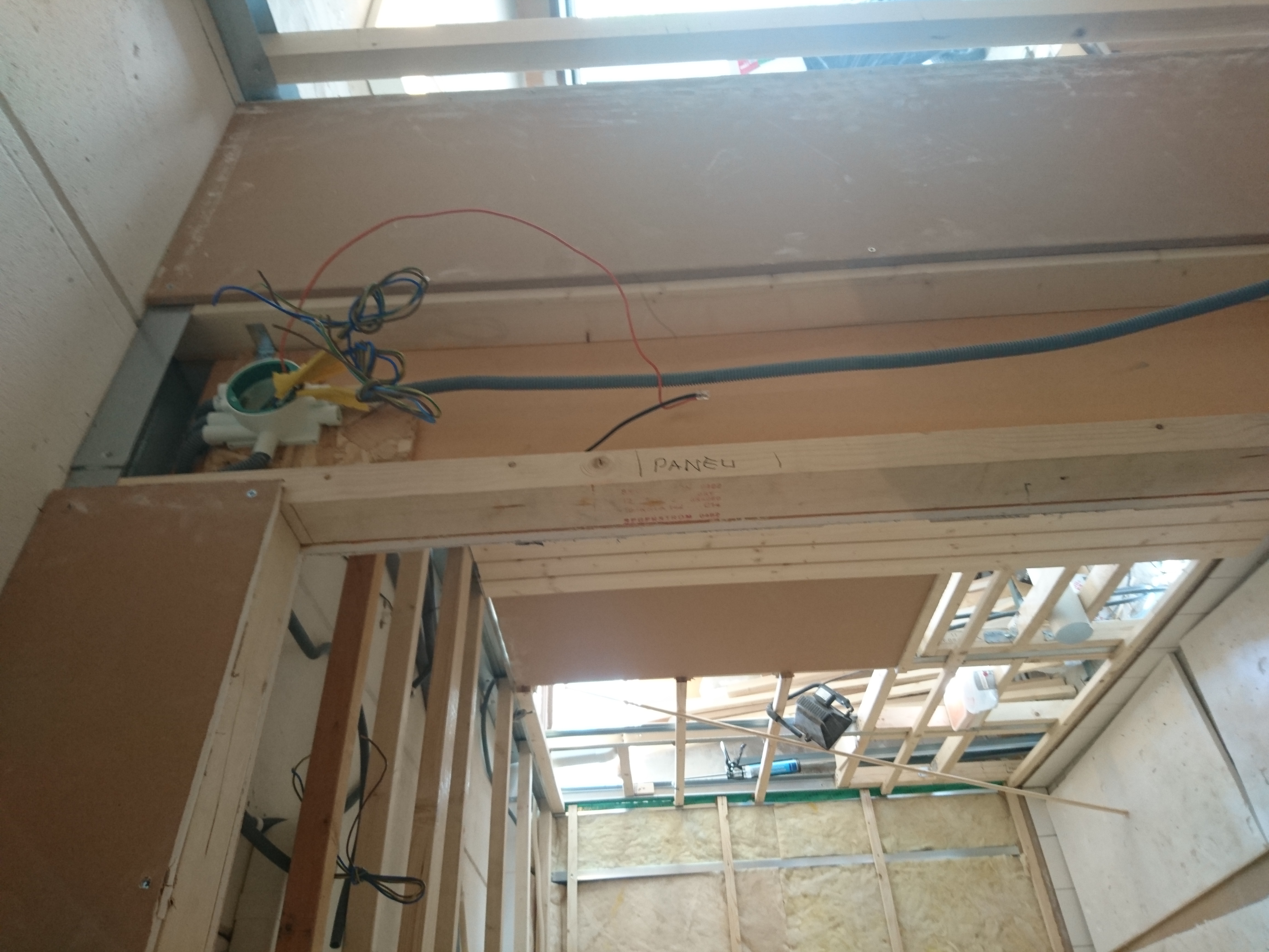

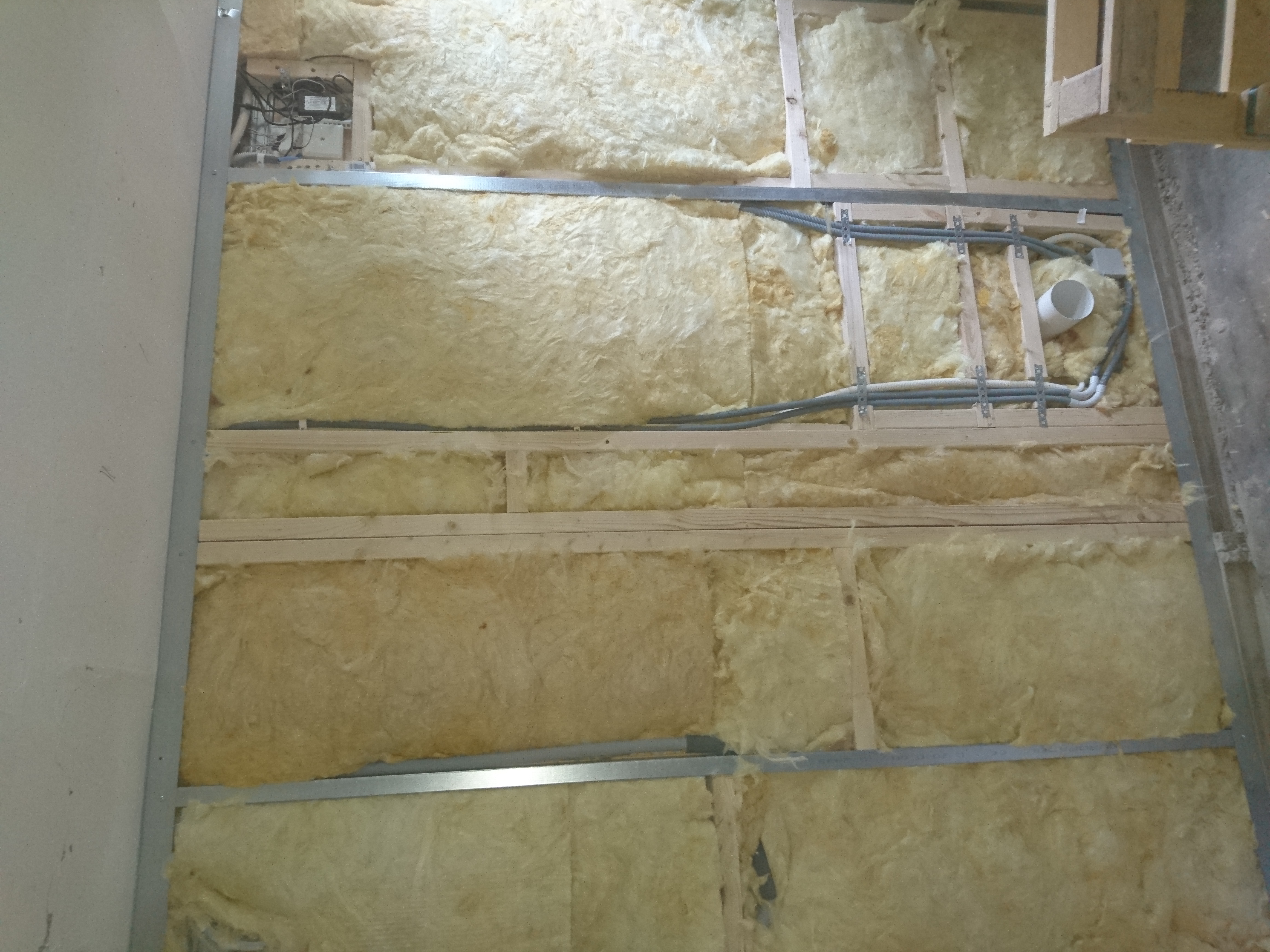

Idag har man dragit lite el. Sjukt jobbigt med alla rör och tar en del tid. Hoppas på det bästa när man är klar när väl elektriker kommer så det går så smidigt som möjligt.

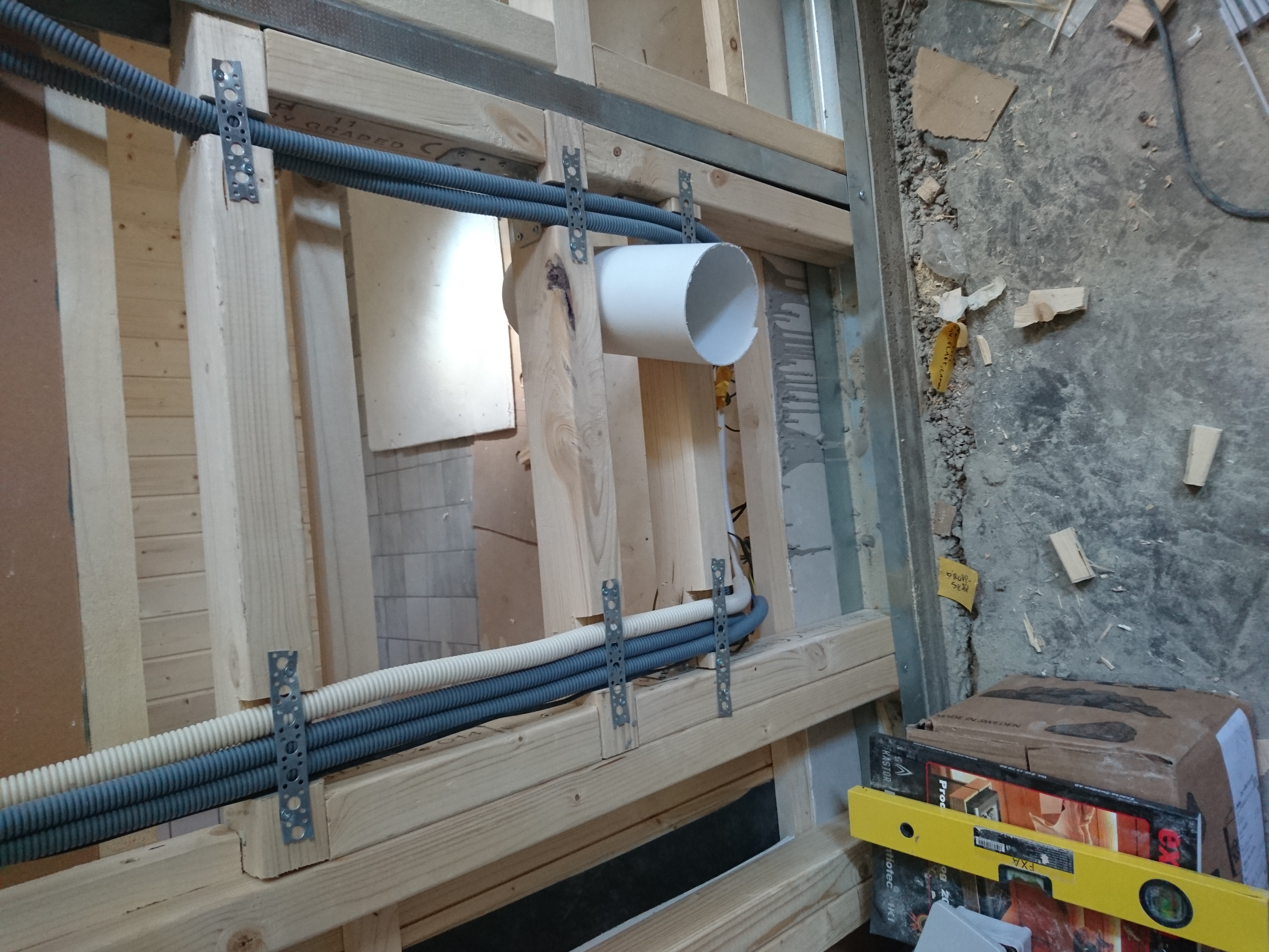

Har en fråga.. Har dragit en 2,5mm2 kabel som skall till proppskåp och sedan till aggregatet. I aggregatet så skall jag koppla LEDbelysning till bastu, och detta går att göra direkt genom ggregatet.
Dock tänkte jag ha en k7 fläkt, golvvärme i hall och dusch och sedan belysning i dusch och vill gärna ha allt i samma propp och undrar om detta går att skarva mot kabeln som skall till aggregatet? Det jag dragit är standard 1,5mm2..
Någon som vet? Annars behöver jag tänka om då jag dragit allt till en del bakom aggregatet där jag också ska ha en inspektion lucka

Bild på panel samt den skiffer jag köpt som jag tänkte ha bakom aggregatet på ovansida som en fondvägg.

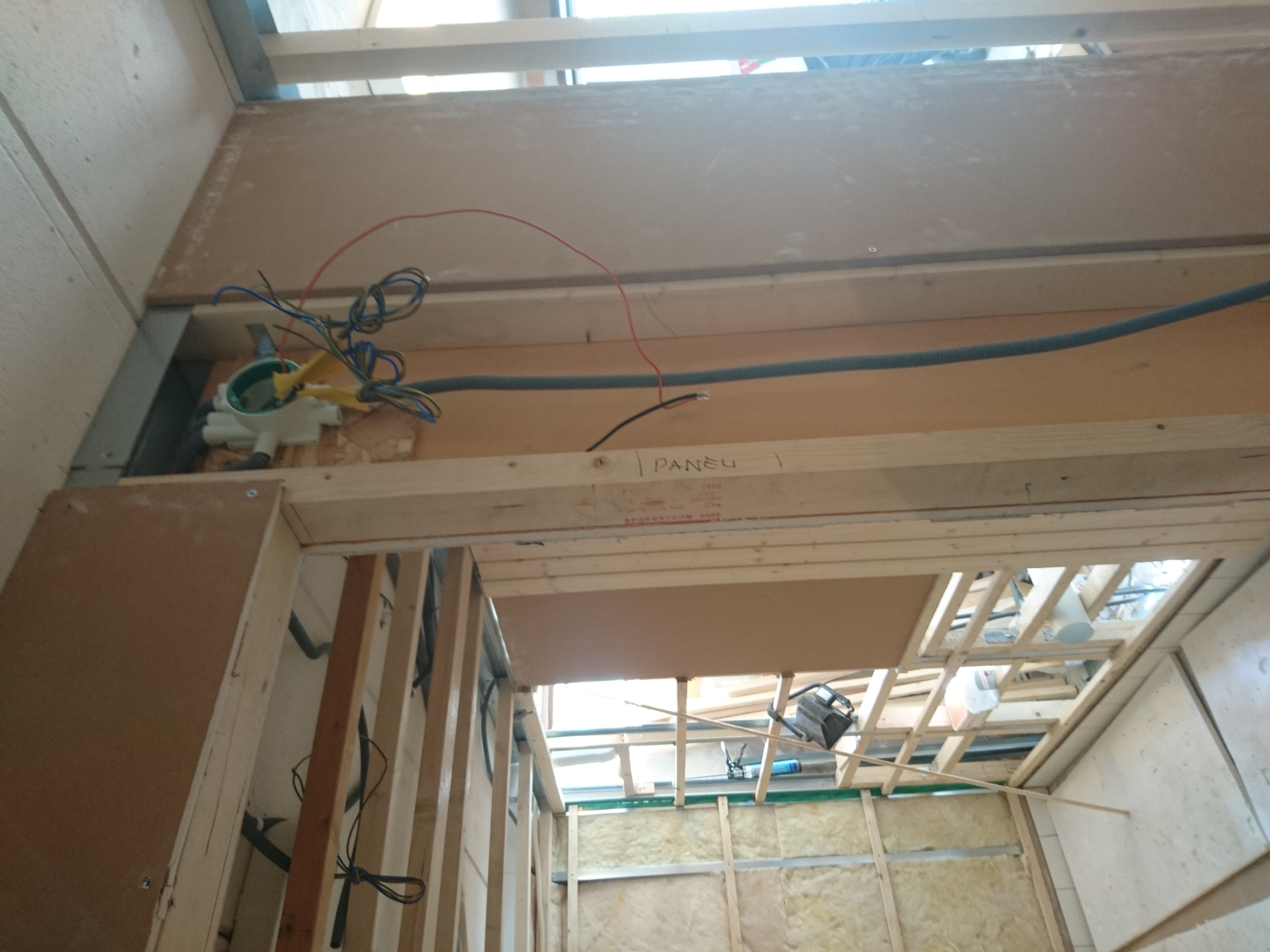

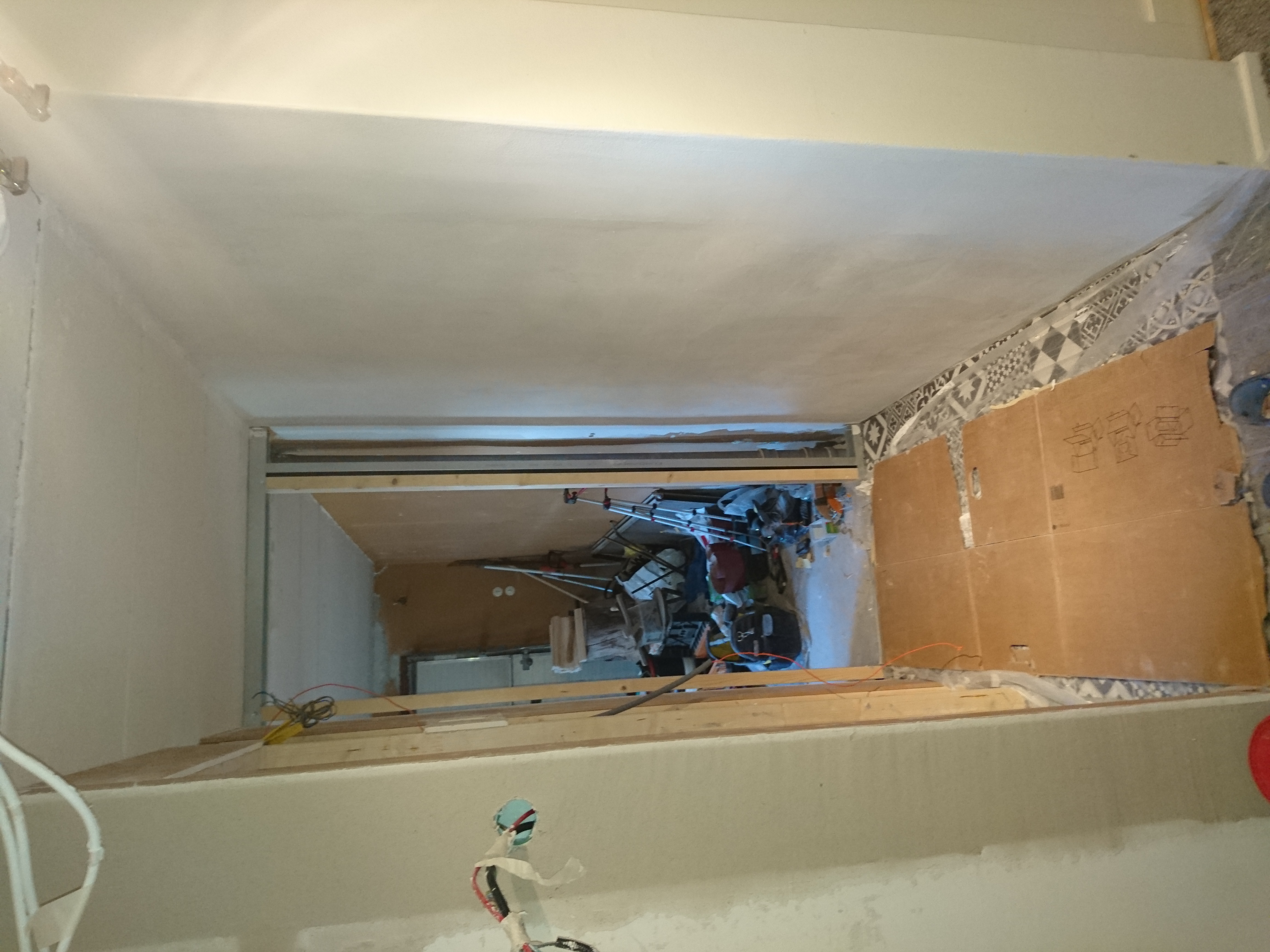

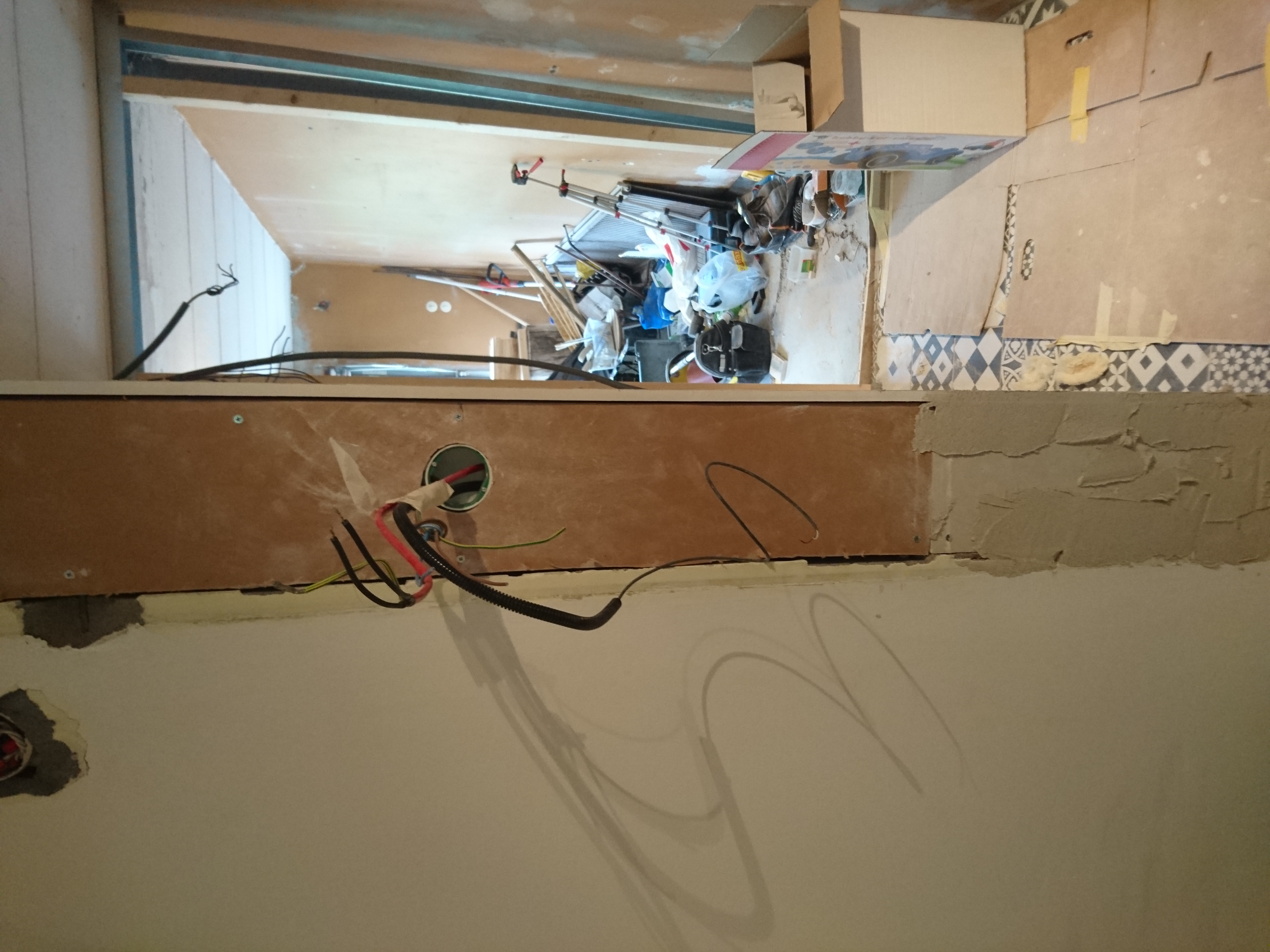

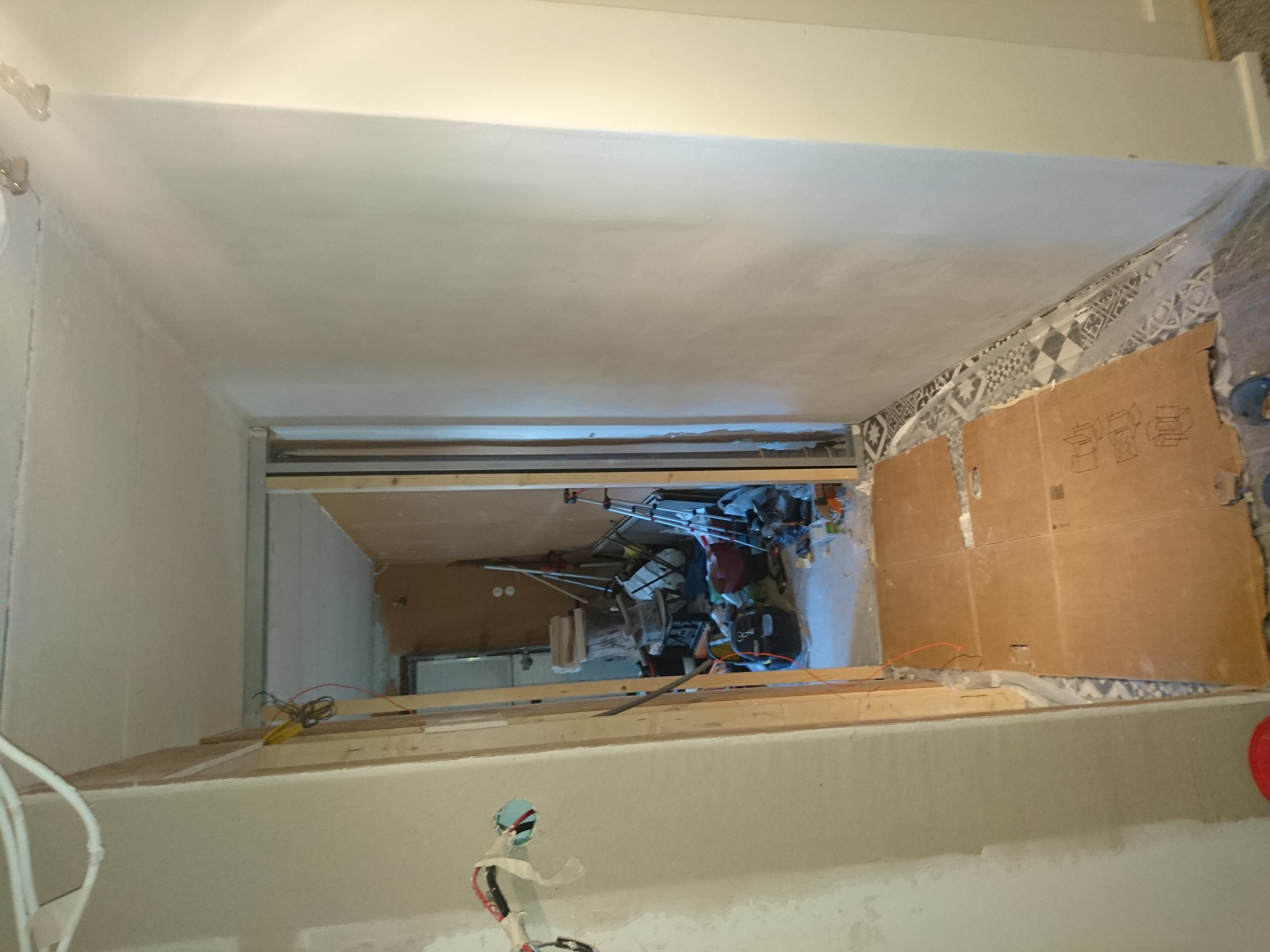

Uppdatering. Putsat vägg och satt dosa för gv. Grundmålat vägg till hallen satte delvis gips och osb dragit mer kablar och fräst upp för elrören. Fått en del gjort idag!
Hade elektriker här. Fick lite bakläxa, dock inte så farligt var tvungen att dra om elen till aggregatet då det skulle vara 3fas dvs 5g och inte 3g som jag drog innan. För övrigt var det bra men vi passade på att göra om lite med planeringen för ev framtida behov. Oavsett.. Proppar fanns det tyvärr inte tillräckligt av så antingen adderar vi på 4 smältisar eller byter ut hela påengång till ny central offert inväntas på detta.

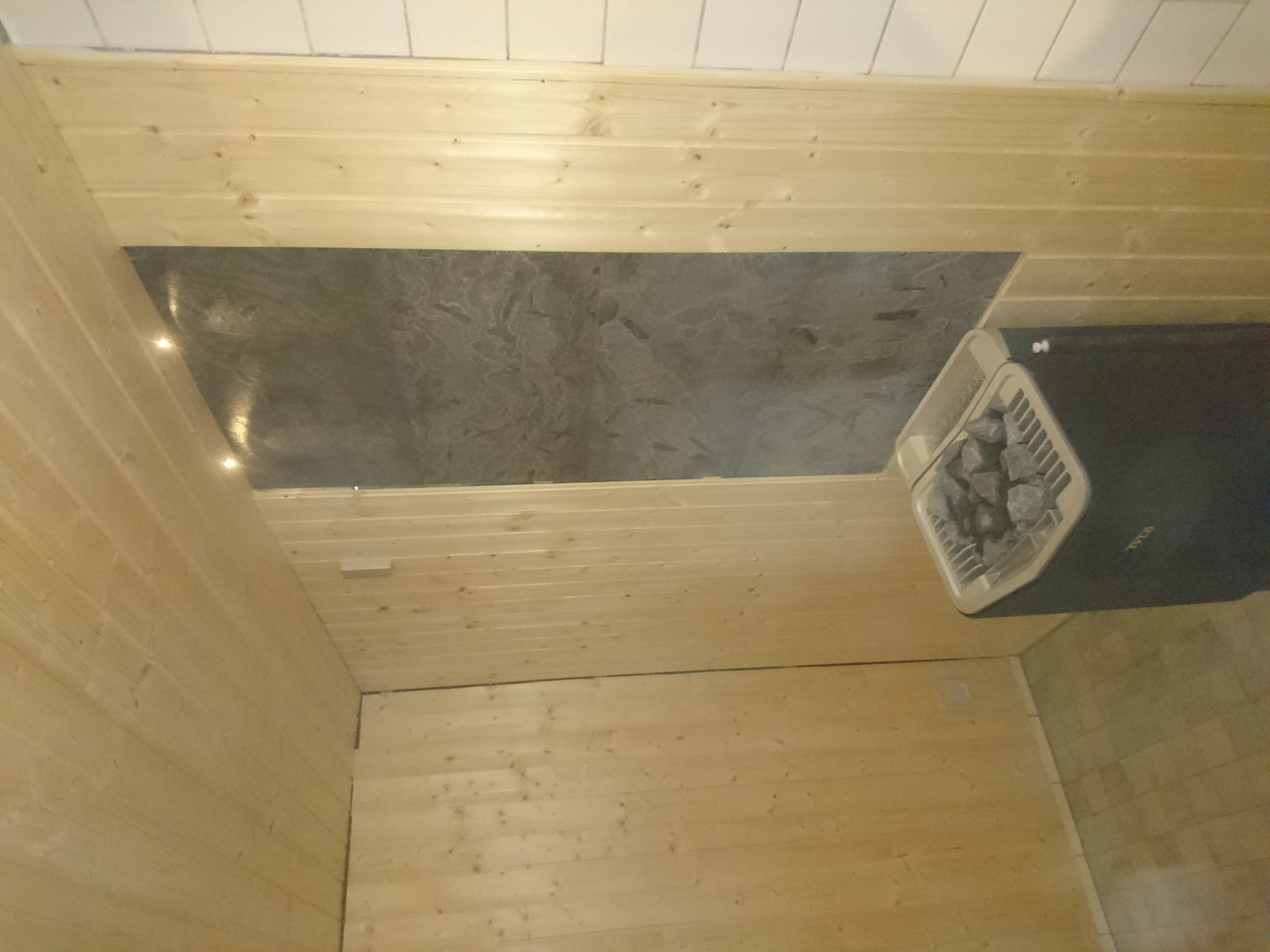

Bif bilder på hur det ser ut nu, skiffer är på samt en del panel och fästet till aggregatet, jobbar parallellt med nya hallen och har bestämt nu att göra hallen klart först! Bara lite mer färg och spackel egentligen.

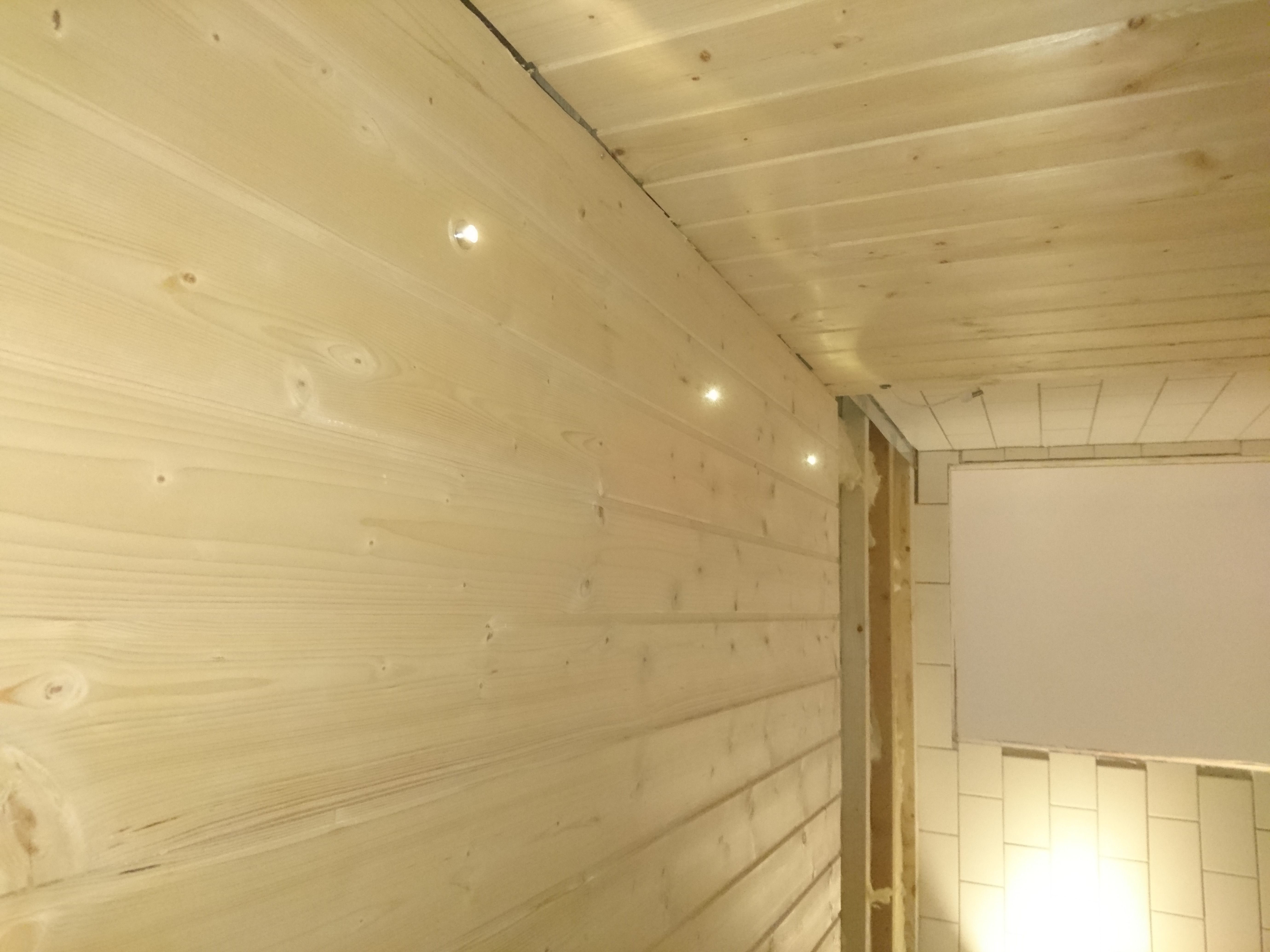

Var ett tag sedan jag uppdaterade, men bygget går framåt! det som är gjort
All panel är på samt isolering
Tätning med silikon
Led belysning instllerad och klar
Spottar installerade dock ej monterat
Elektriker och aggregat klart
Stomme för lavar klart
Imnedörr i hall mot garage klart
Väggeb i garaget är putsat
Fönster i garage bytt

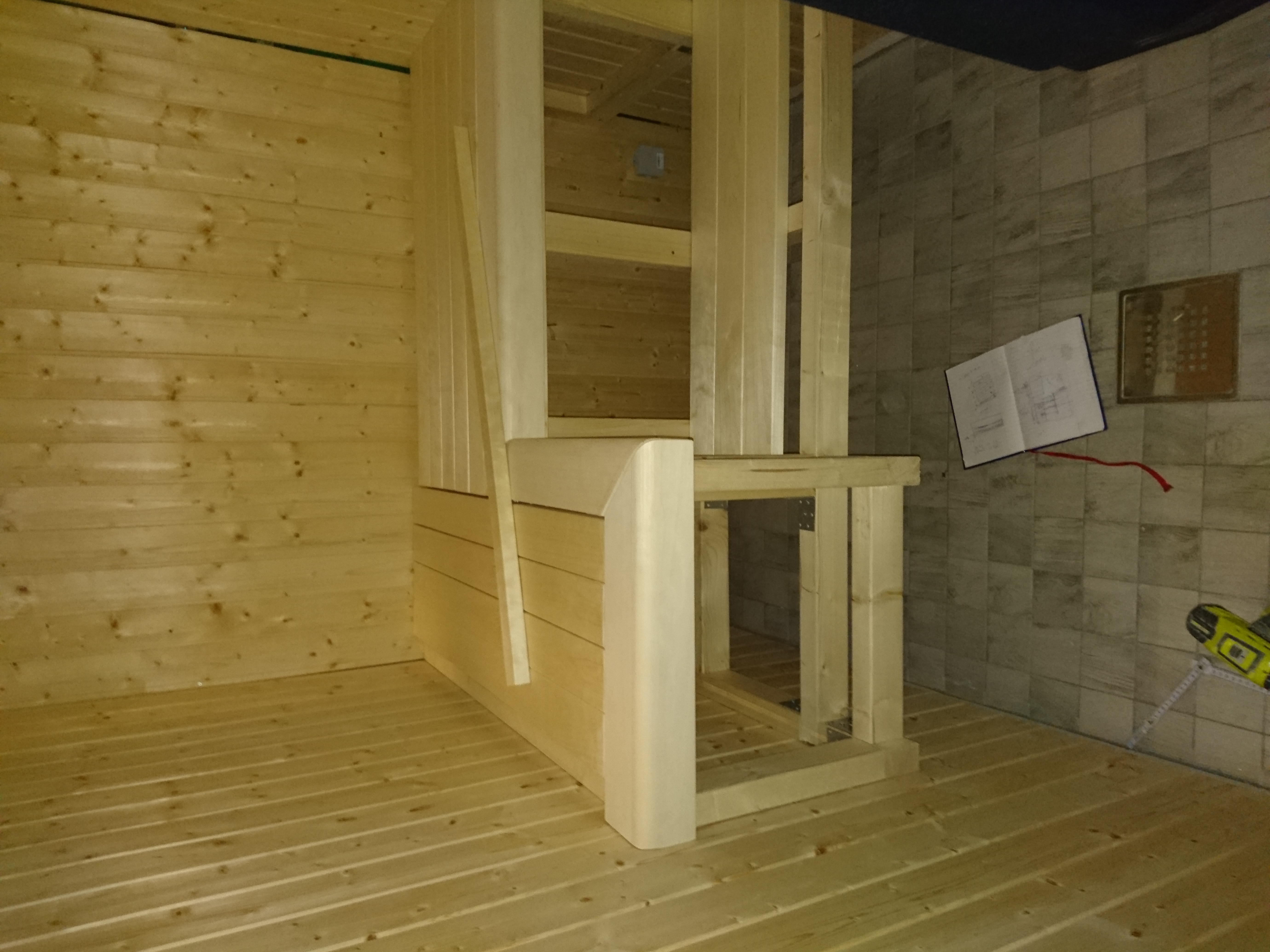

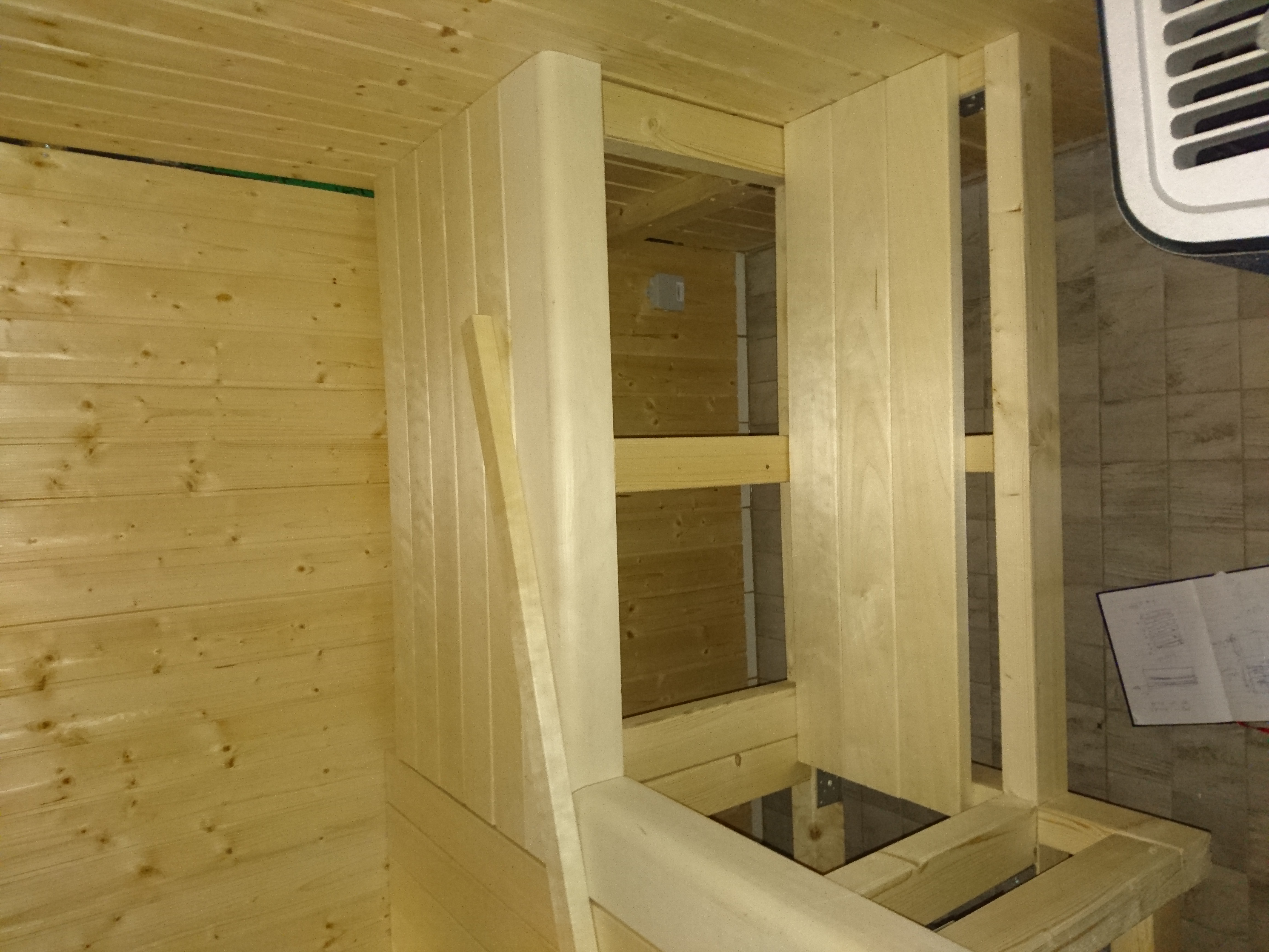

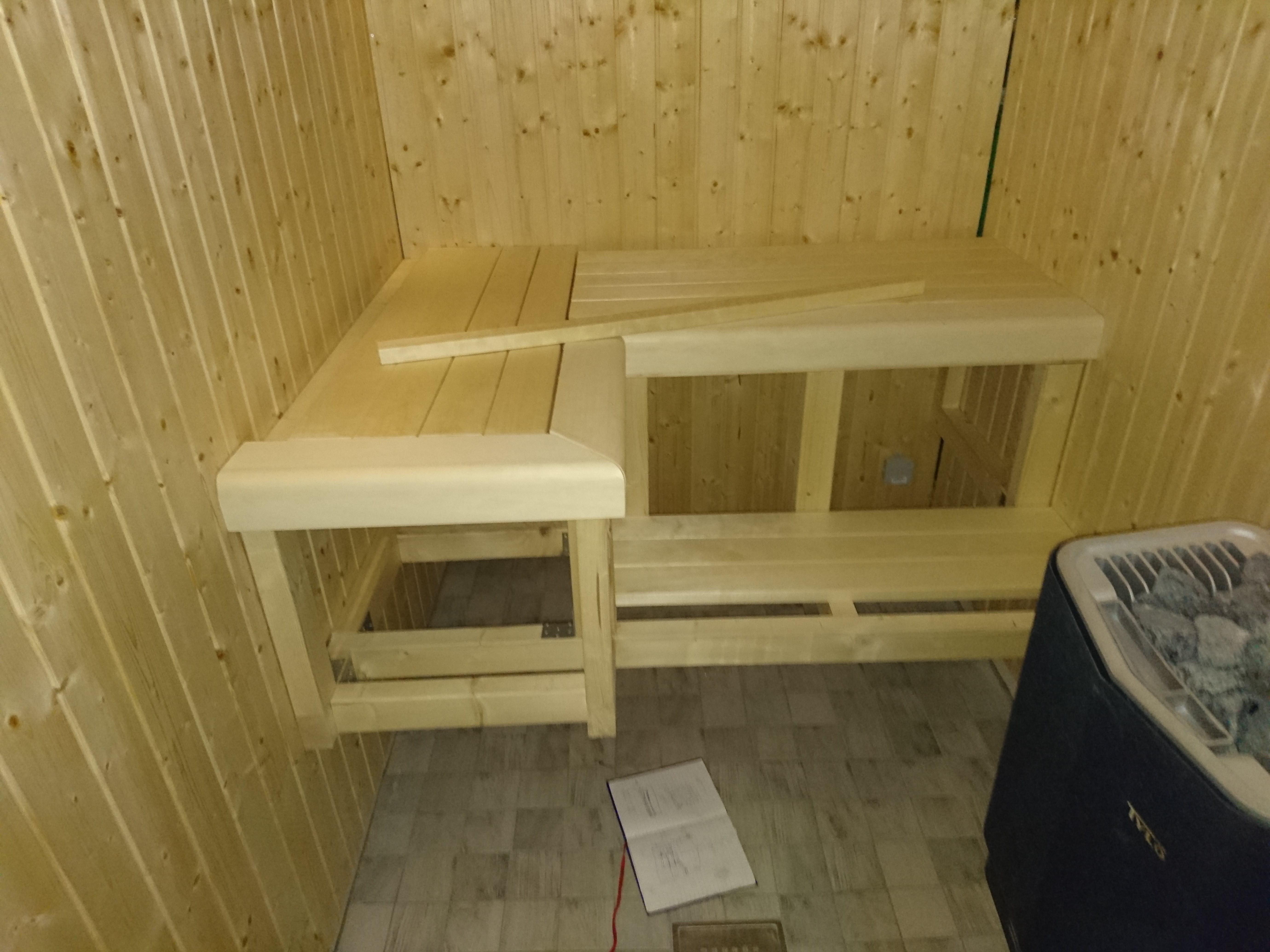

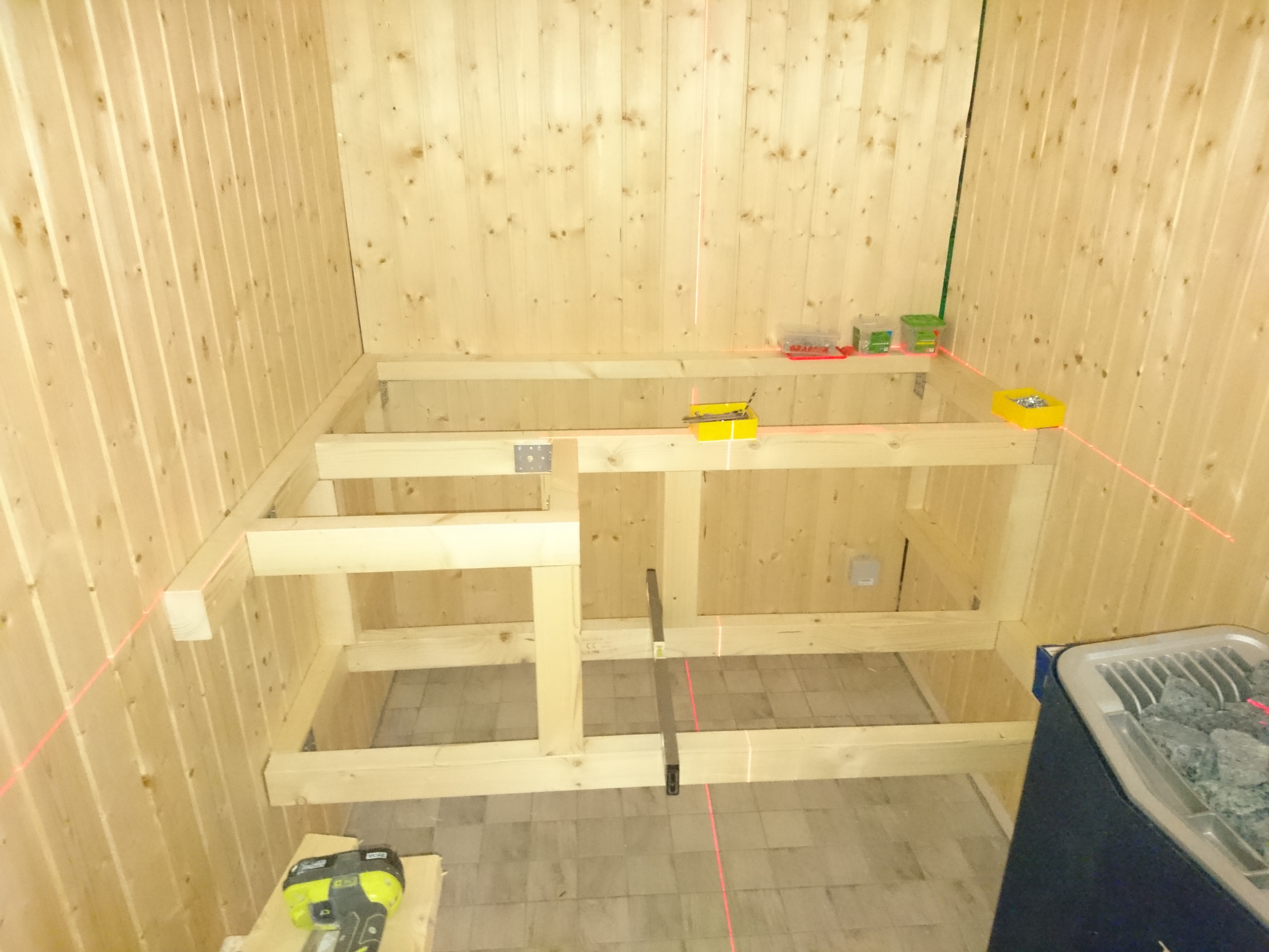

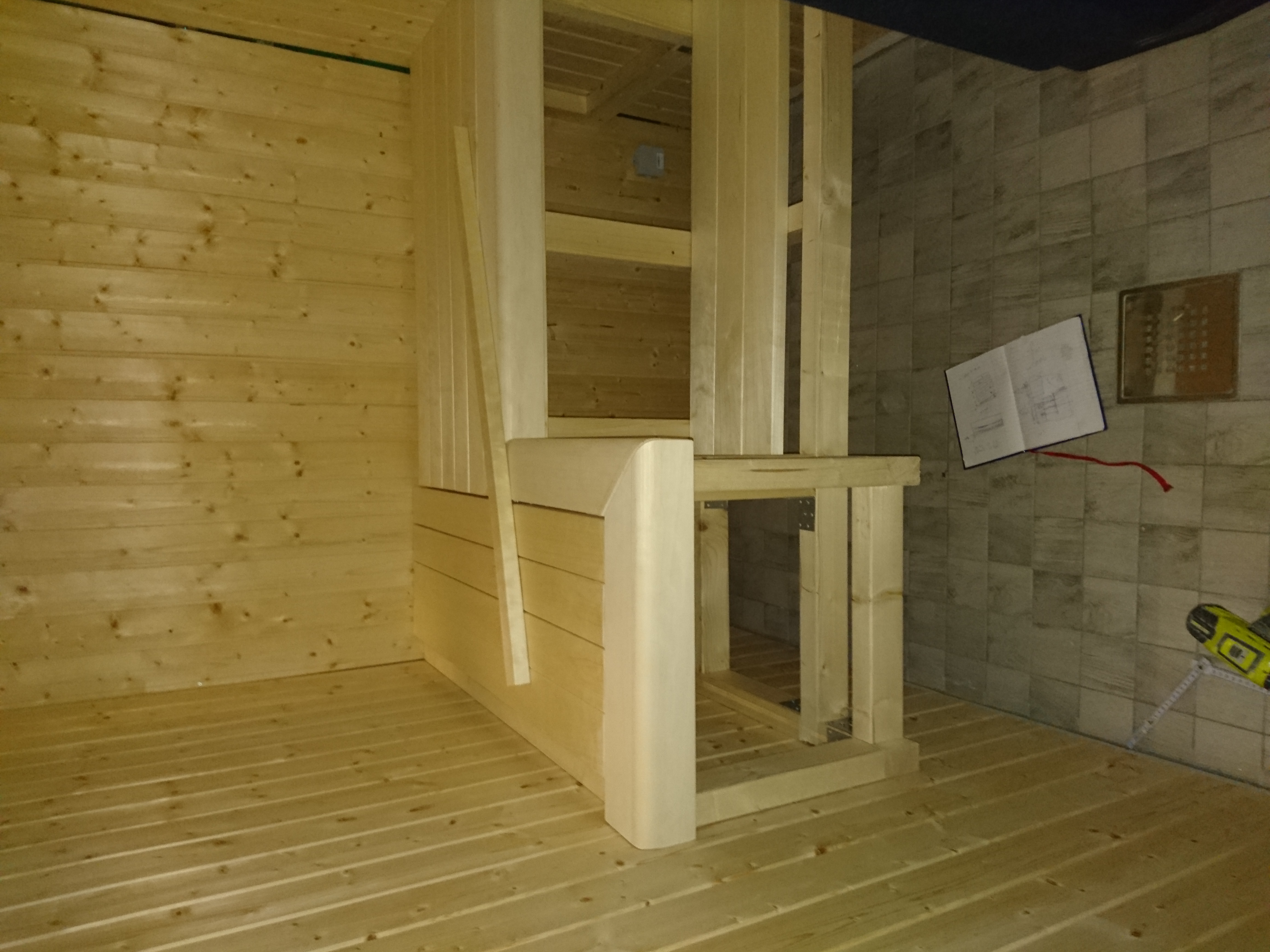

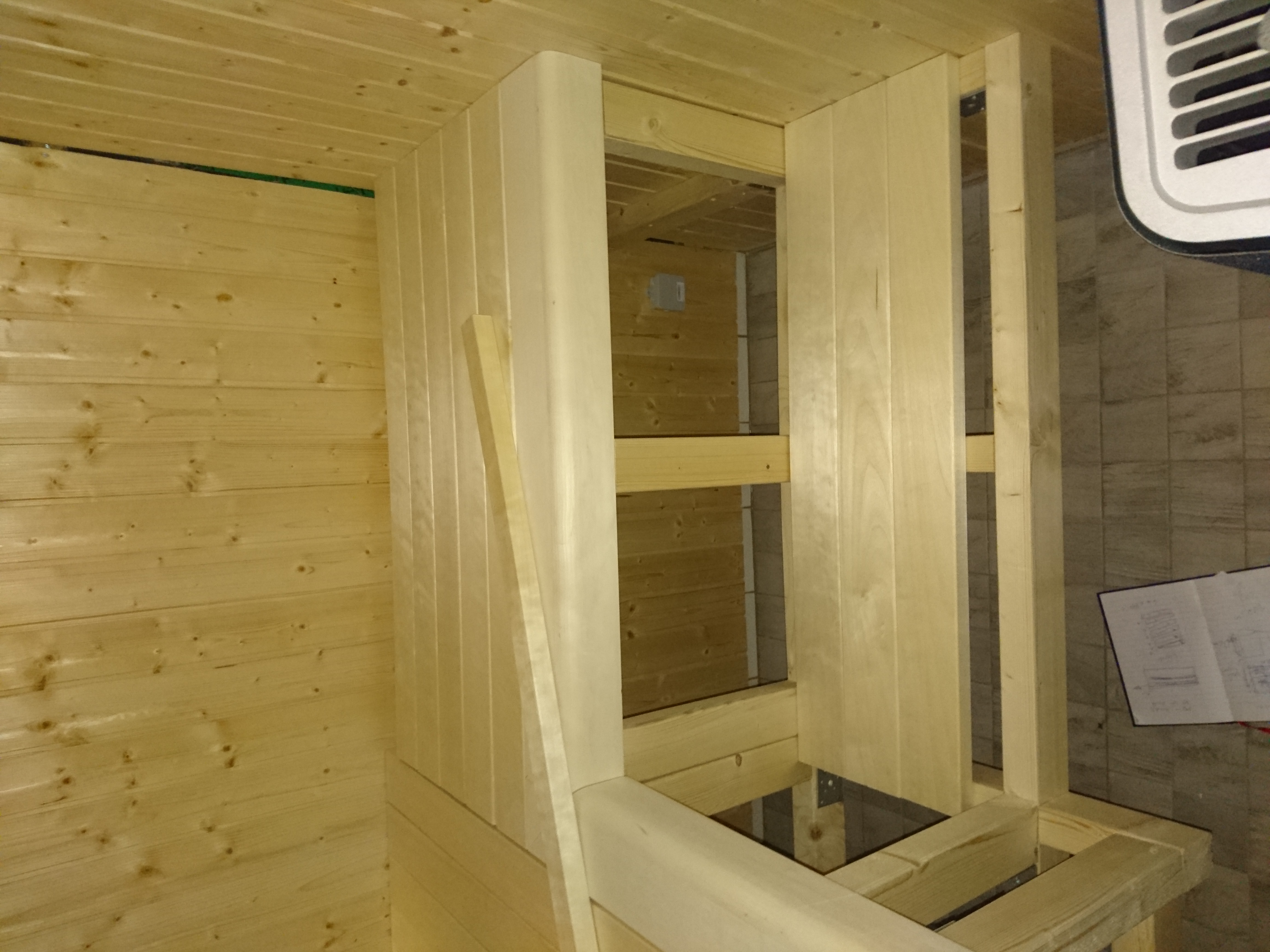

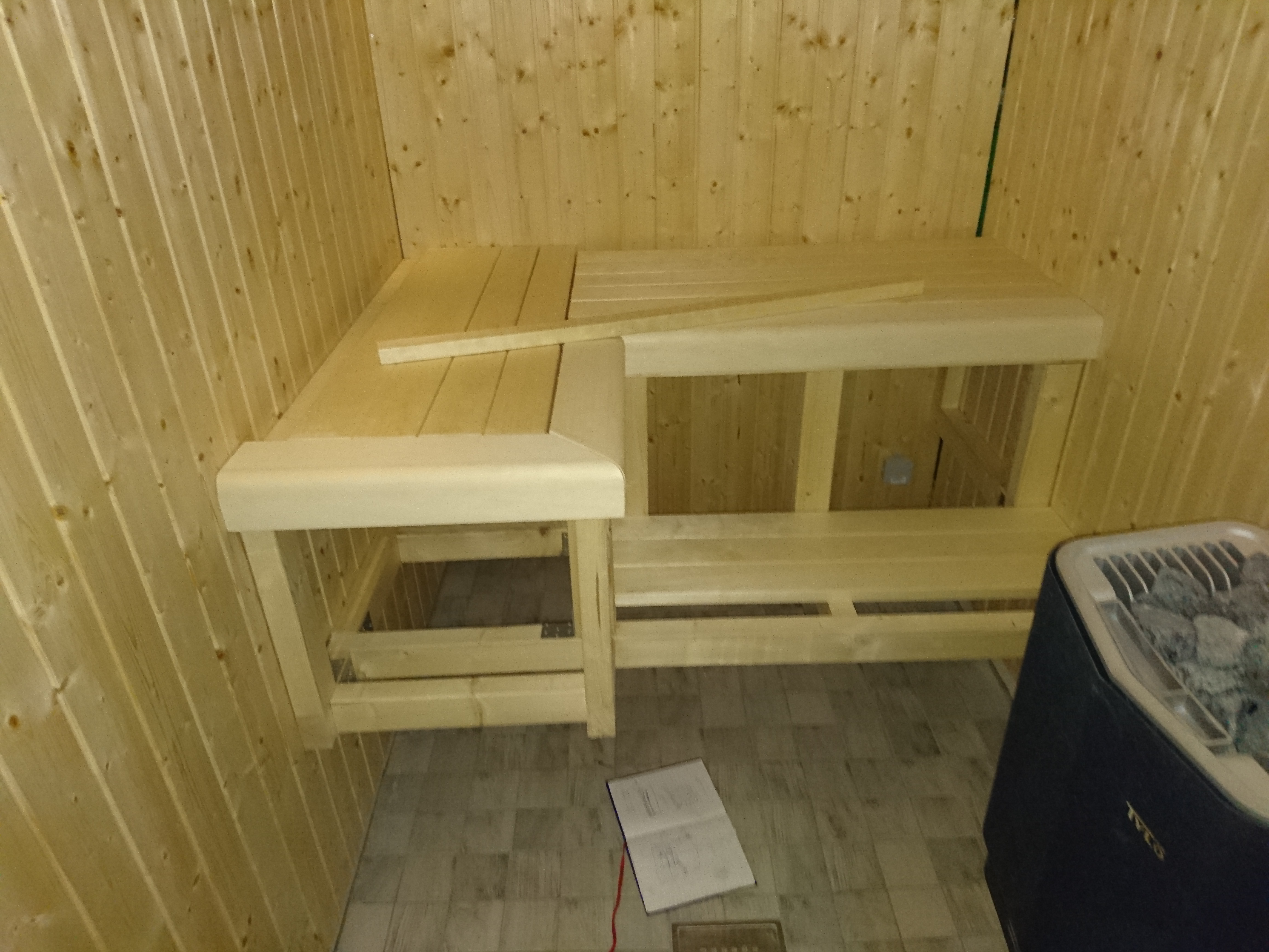

Nu har man sågat upp lite asp! Var lite "nervös" då jag skulle gera en lav-framkant på fyra olika ställen. Beställde en sån för det är snyggt men kostar 700 kr styck! Så man vill inte göra fel.. Har hänt en del ggr att maj omsatt en del socklar och lister
Nu funderar jag på hur dessa skall monteras, tänkte skruva fast framkanten i stomen och bänk samt "vägg" ha en lösning med en bit glespanel bakom som håller fast allt sen typ lägga på den bara. Skönt att kunna ta bort om man vill städa.
Väggen kommer nog skruvas fast, det är blandad glespanel (i gran 28x70) asp 45x28 och asp 90x28. Blir nog sjysst med blandat.
Funderar på mellanrummen i bänken ska väl ändå ligga på nästan 1cm?
