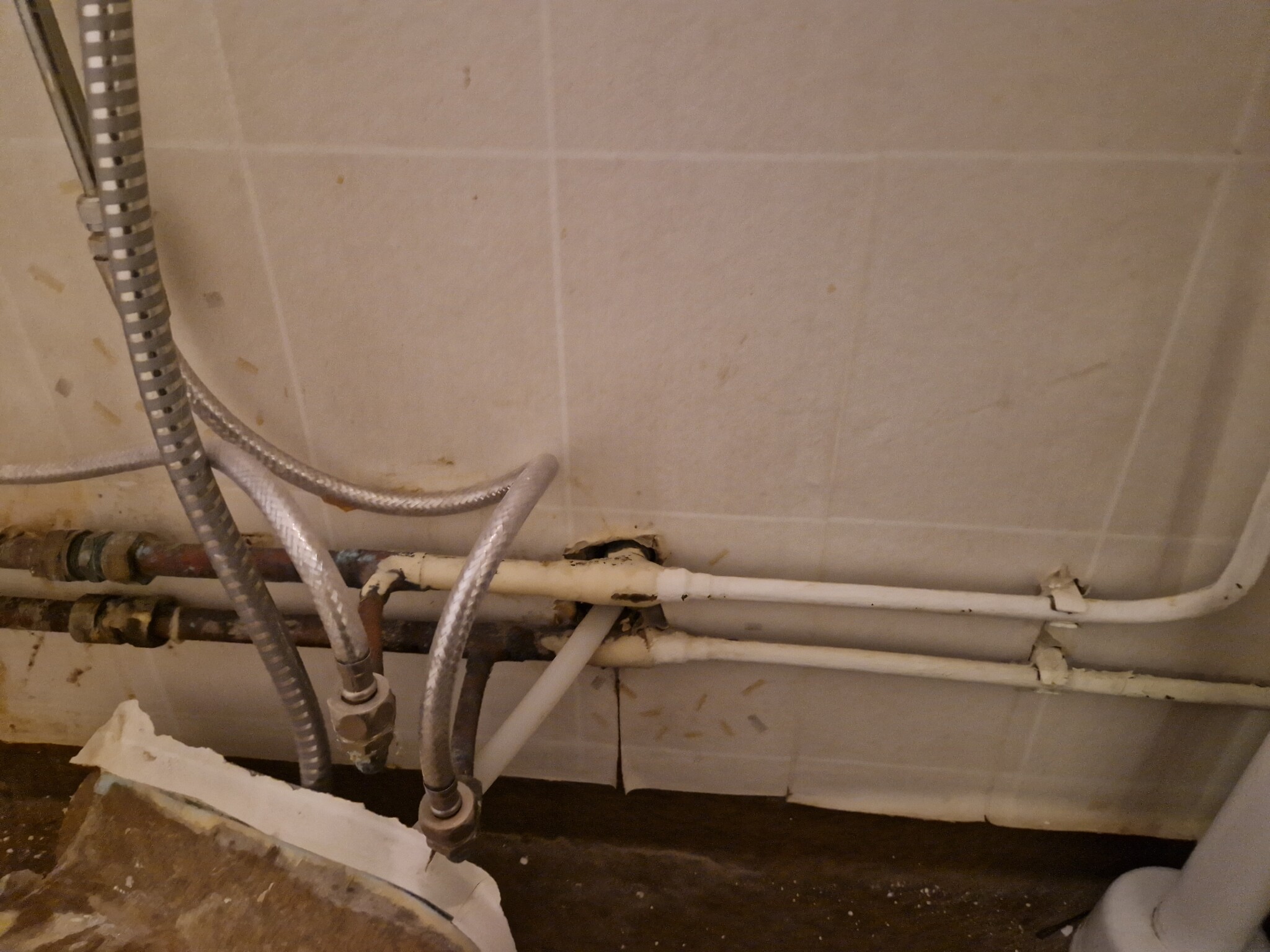

Vart ska jag sätta balofix ?
Åt vänster går de till köket och höger handfat och toalett
Bild nr1 går 2 rör till dusch blandare.

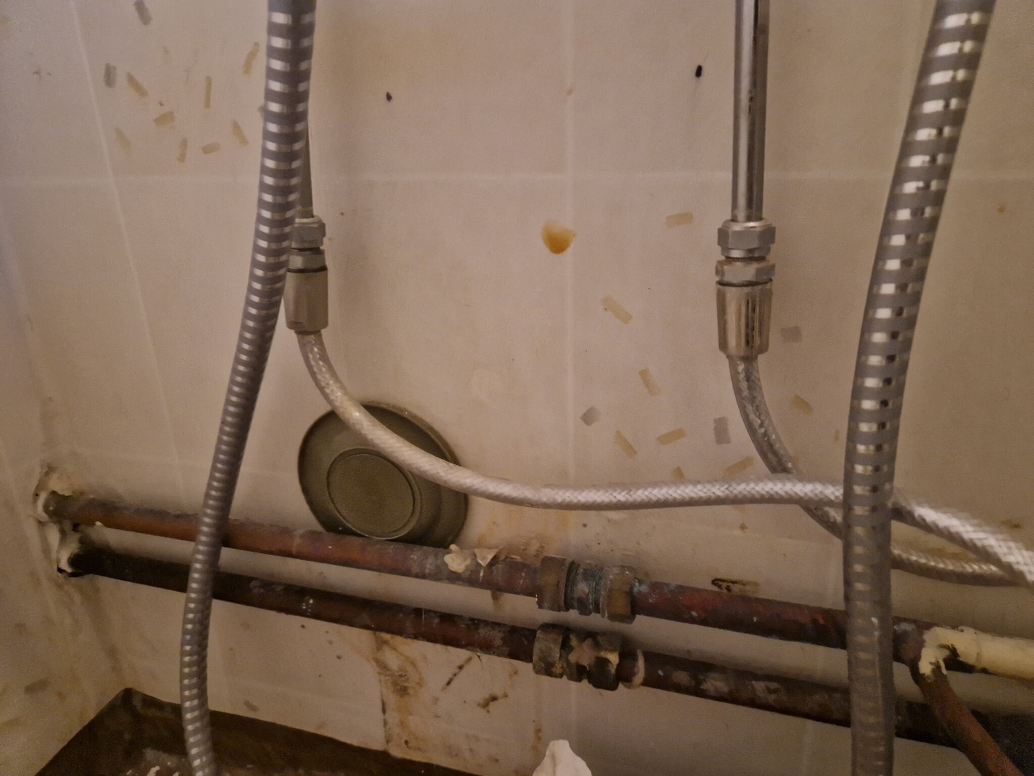

Man vill sätta ballofix så nära stället där rören kommer in i rummet som möjligt.
Inte lätt att se på dina bilder men jag gissar att rören kommer in på bild 2 och omedelbart grenar sig åt höger och vänster, vilket innebär att det borde vara sammanlagt 4 ballofixventiler, 2 åt vardera hållet.
Om man tittar på bild 1 så går rören åt vänster t köket.rören t höger går till handfat,dusch och toalett.BirgitS skrev:
